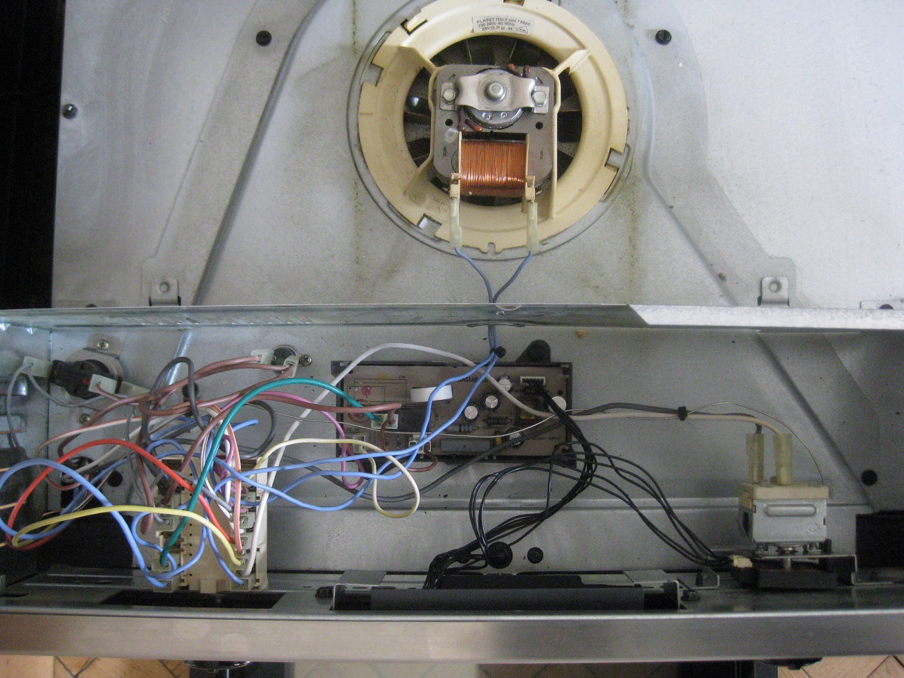

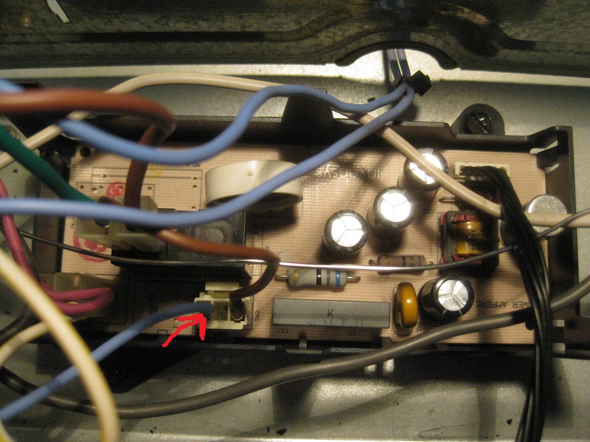

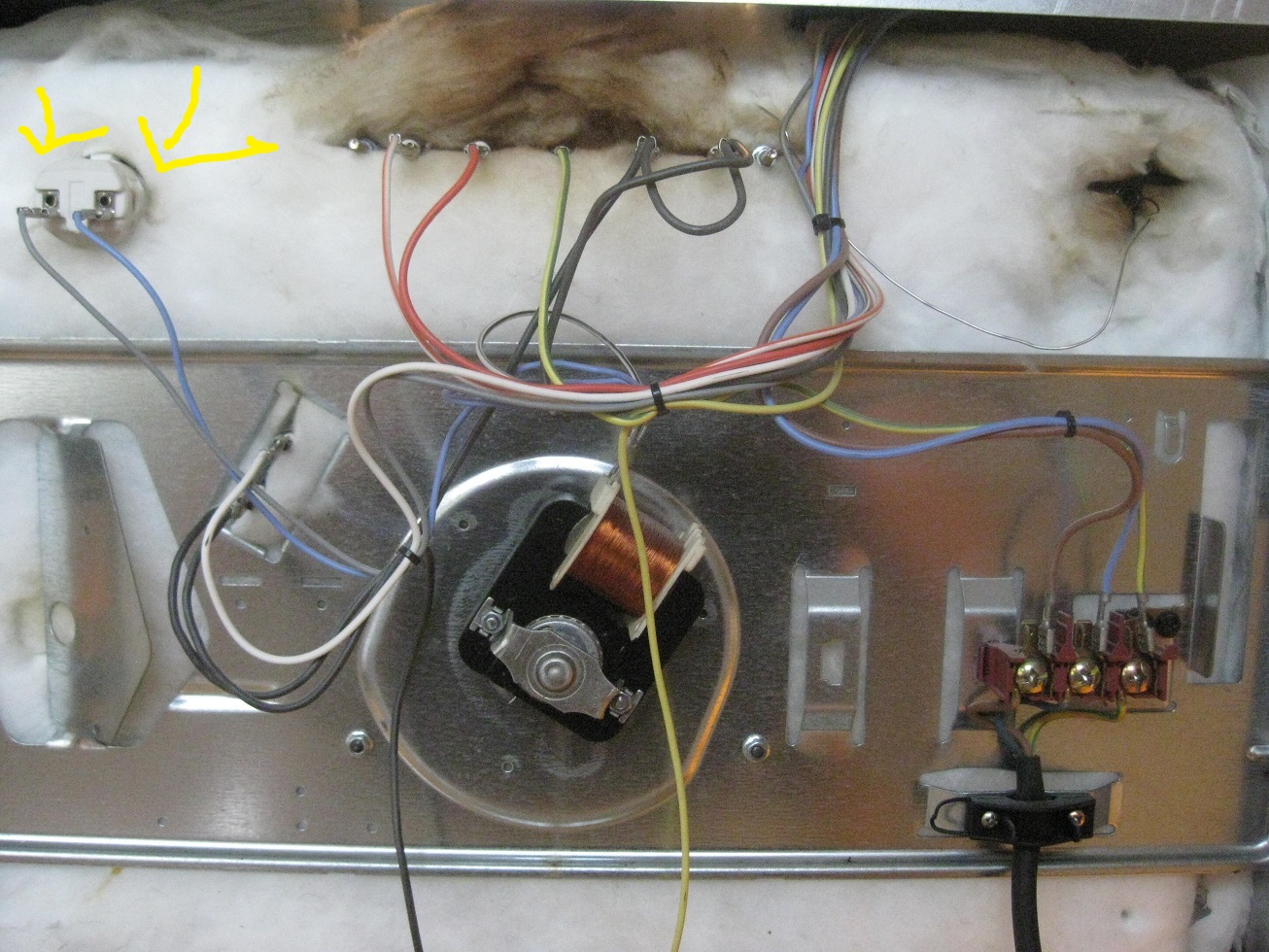

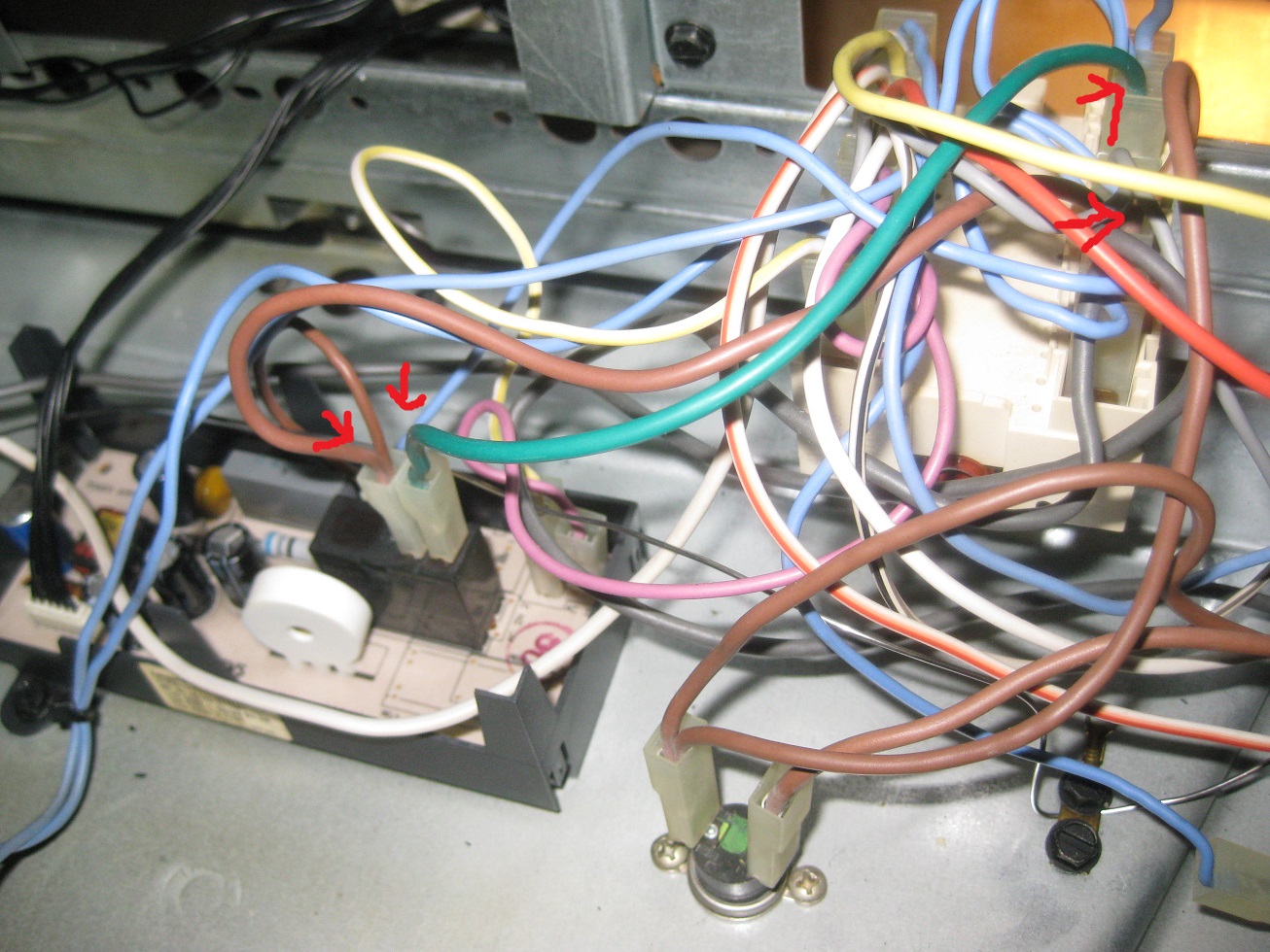

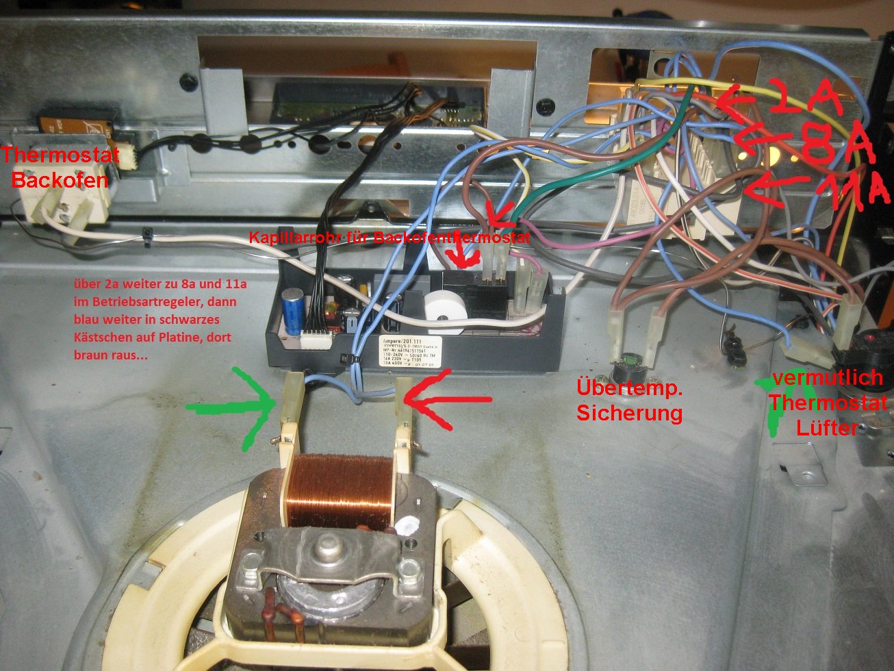

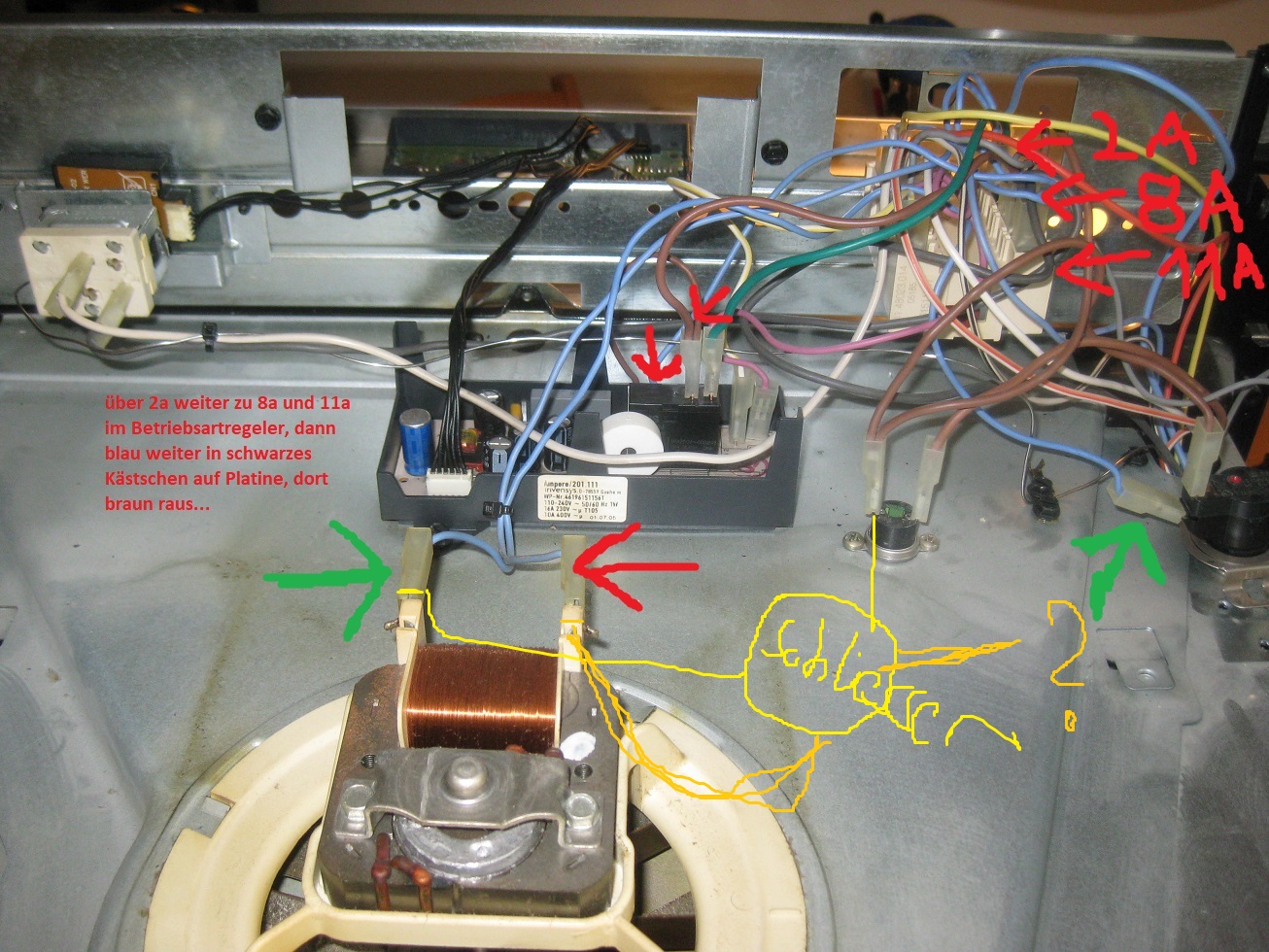

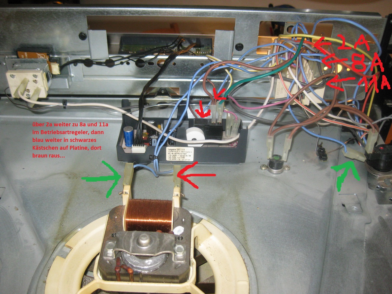

Habe ihn nun ausgebaut, geöffnet und Bilder vom Innenleben gemacht: 1. ) Nirgends kann ich was verkokeltes entdecken. 2.) Den Thermoschalter für den Lüfter (wie im anderen Beitrag voin Timo/Tien habe ich nciht gefunden. 3.) Vom Lüfter geht ein Kabel (grüner Pfeil) an eine Einheit, die mit einem Metallkontakt auf der Backofenhauptoberfläche aufliegt. Ist das der Hauptthermosicherheitschalter? 4.) Das andere JKabel geht vom Lüfter in die Progrmammwahlschaltung. Dort weiter in 2a, weiter zu 8a und weiter zu 11a. Vorn dort weiter in ein schwarzes Kästchen auf einer Platine -> Hat jemand eine Ahnung, wie meine Thermoschalt-"Sache" für den Lüfter aussehen könnte, bzw. welches Bauteil bewirken könnte, dass der Lüfter sofort angeht nach Einschlaten des Ofens und sich nach ca. 20 min abschaltet? Wie könnte ich den Lüfter ggf. an Dauerstron (also ohne den Umweg über die -wie auch immer aussehende- Thermoschalt-"Sache") anschließen, so dass er nicht mehr ausgehen kann? Erneut vielen dank für jegliche Hilfe.
Ohne jetzt tiefer da einzudringen - aber es befindet sich ein Thermoschalter rechts neben der Platine auf dem Backofengehäuse, an den drei braune Kabel gehen. Und zweitens ist auf der Steuerplatine, die auch das 'schwarze Kästchen'(ein Relais) trägt, ein grauer, länglicher Kondensator (C12, Aufschrift 'K'), der schon oft für Ärger gesorgt hat, weil er Kapazität verliert und damit die Elektronik durcheinander bringt. Dieser Kondensator ist Hauptbestandteil eines 'Kondensatornetzteils', der die Elektronik versorgt. Verliert er Kapazität, kann es durchaus sein, das die Technik spinnt.

Matthias S. schrieb: > Dieser Kondensator ist Hauptbestandteil eines 'Kondensatornetzteils', Nö, da ist ein richtiges SNT drauf. Siehe: Beitrag "Backofensteuerung defekt / reparieren"
Chris schrieb: > 3.) Vom Lüfter geht ein Kabel (grüner Pfeil) an eine Einheit, die mit > einem Metallkontakt auf der Backofenhauptoberfläche aufliegt. Ist das > der Hauptthermosicherheitschalter? Nein, das ist der Thermoschalter für den Lüfter. Der Sicherheitstemperaturbegrenzer ist der weiter links mit dem grünen Knöpfchen.
Danke für Eure Antworten. @hinz & matthias S. Also links der kleinere mit dem grünen Köpfchen ist der Hauptsicherheitsthermostat, welcher das grundsätzliche Überhitzen des Ofens verhindert und ggf. abschaltet. Das scheint nicht das Problem zu sein. Und rechts der größere ist der Thermorelais, welcher den Ventialtor ansteuert. Dann würde ich ja vermuten, dass der irgendeinen Fehler hat. Aber was bewegt ihn dazu, bei Temperatur, dem Ventilator abzuschalten? Was ist ein SNT? Gut ich stoße als Laie an meine Grenzen, Was würdet ihr als nächstes tun? Bitte in einfachen Worten :-) Gibt es Bauteile der Platine überhaupt einzeln? Bringt es was, wenn ich den großen Thermo rechts mit dem blauen Ventilatorkabel tausche, falls es den überhaupt einzeln gibt? Oder wie kann ich den Thermo ggf, wie oben jemand schrieb "qick N dirty" so an die Stromversorgung anschließen, dass er mit dem Backofen an- und ausgeht? Statt von einem Thermo abhängig zu sein?

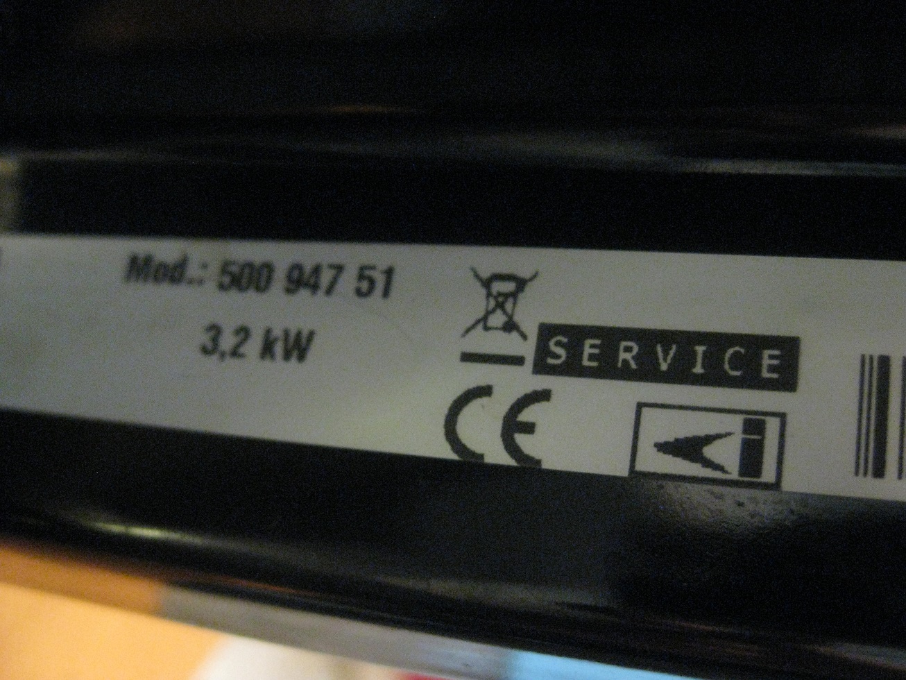

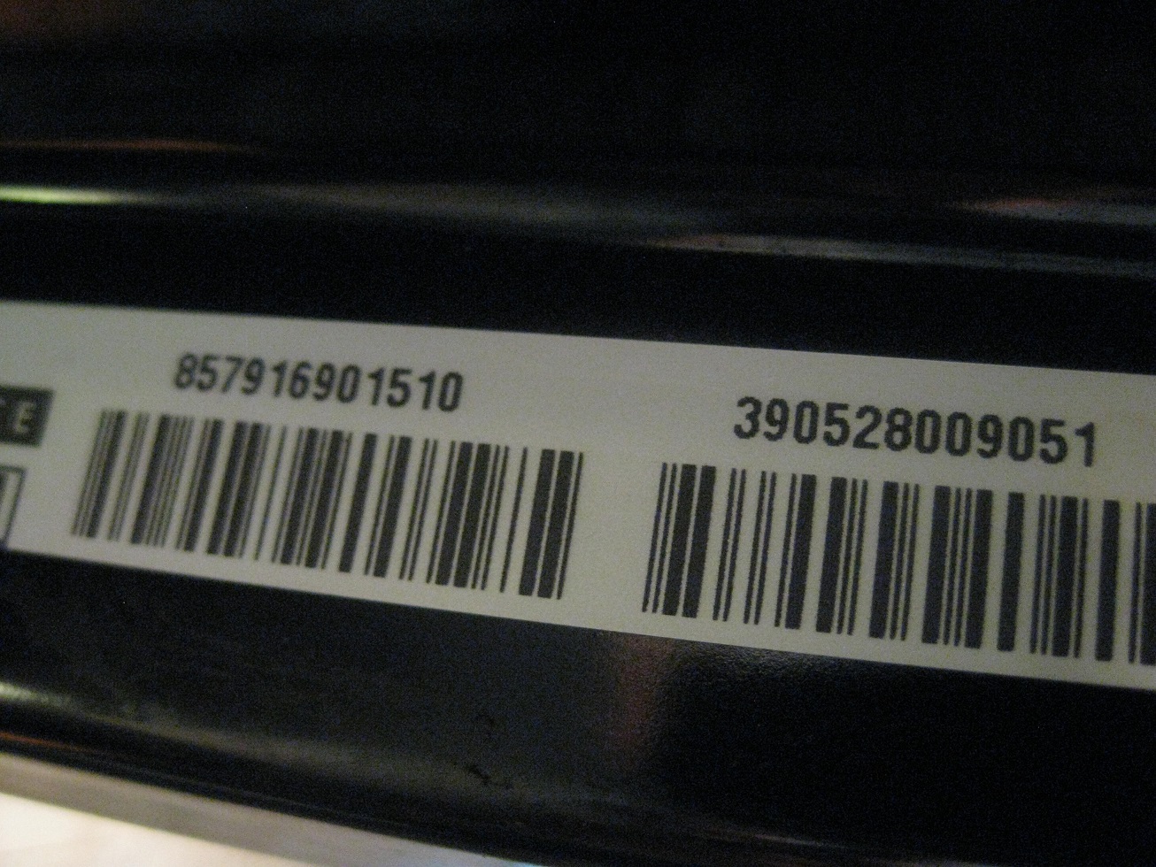

Mach mal ein Foto vom Typenschild, "FCSM6" alleine nützt leider nichts.
Da du das wichtige Bauteil NATÜRLICH nicht klar drauf hast auf dem Bild, hier die Vermutung: Es gibt einen Thermostaten für den Lüfter, rechts halb abgeschnitten am Rand. und falls der Lüfter beim Überbrücken des Thermostaten dauernd läuft, ist der der schuldige. Da der Lüfter aber an geht, und nach einiger Zeit aus geht, kann auch die Übertemperatursicherung auslösen, und schaltet dann nicht nur Lüfter, sondern auch Heizung ab. Die Elektronik dürfte nichts zu tun haben mit dem Lüfter. Natürlich kann man bei einem alten Backofen mal den Kondenstaor des Kondensatornetzteils auf Kapazitätsverlust überprüfen (und wenn man kein Messgerät hat gleich mal wechseln). Der dicke graue Block auf der Platine.

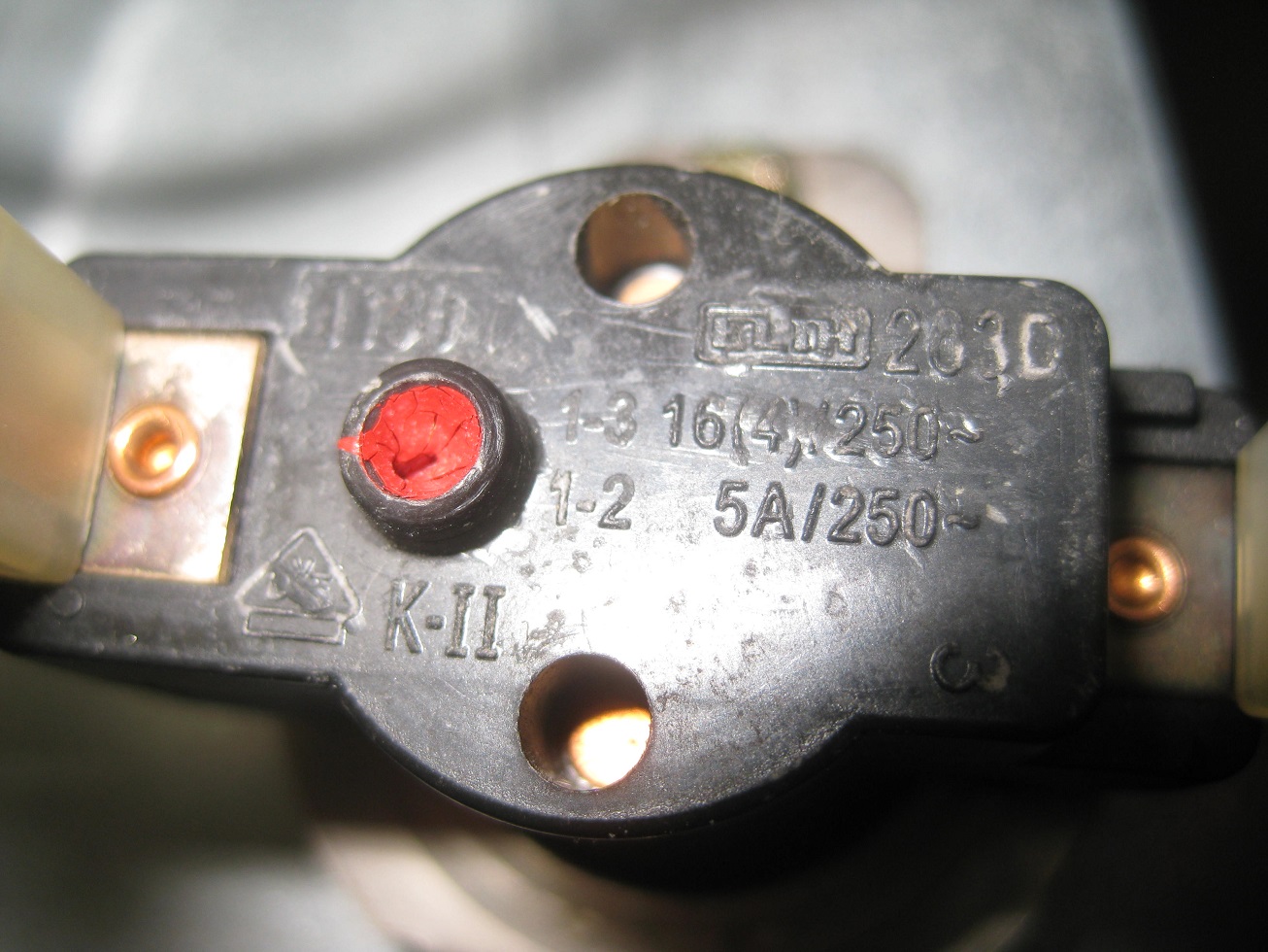

hier - gerne - danke Dir schon mal :) Typ: FCSM6 Mod. Nr. 50094751 Typenschild Zeile 1 : 857916901510 Typenschild Zeile 2 : 390528009051 Habe auch gleich noch den Platinentyp fotografiert. Dieser heisst: Invensys 461961511561 Und auf dem Thermoschalter, rote Markierung (=Lüfter?), richtig? steht: links: T130 / rechts 263D oder 283D, das kann ich leider nicht 100%ig erkennen....
Oh weh! Die Sonderlocke von Thermoschalter soll über EUR 50,- kosten.
Ja, habe ich auch gerade recherchiert - so ein Mist: Wäre aber immer noch günstiger als ein neuer Ofen - daher: Wie sicher kann ich sein, dass es das ist? Was meinst Du? Wenn der defekt iat - kann sich dann mein Fehlerbild ergeben? Also: Lüfter läuft sofort und geht dann irgendwann aus... Oder wäre es eher andersrum: wenn der defekt wäre, dann würde er den Lüfter nicht rechzeitig einschalten? Oder ist es doch ein Fehler der Patine, die ich aber gar nicht erst einzeln finden kann?
Chris schrieb: > Wie sicher kann ich sein, dass es das ist? Ziemlich sicher, aber keine 100%. > Oder ist es doch ein Fehler der Patine, die ich aber gar nicht erst > einzeln finden kann? Die Platine hat nichts mit dem Lüfter zu tun.
Vielen Dank! und wenn ich den Thrmostat für den Lüfter umgehen will und die quick N dirty Lösung machen möchte. Hast Du da eine Hilfestellung? blaues Kabel vom thermostat weg und an irgendeine Nummer der betriebsartenwahl ran? Also, wenn ich quasi erreichen will: Sobald ich den Backofen einschlate läuft der Lüfter - wenn ich ihn ausschalte, ist auch der Lüfter aus.
Habe mir das ganze Kabelgedöns jetzt auch nicht reingezogen, aber... Chris schrieb: > Der Kühllüfter läuft sofort nach > Einschalten des Ofens an. Das klingt schon mal falsch. Zumindest bei unserem Whirlpool-Backofen springt der Lüfter erst ab einer gewissen Temperatur an. Scheint fast so, als ob der Lüfter versehentlich an einen Öffner- statt einem Schließerkontakt geklemmt wurde? Jetzt geht das Ding aus, sobald es einschalten soll... Im Extremfall hat sogar jemand ein Thermostat eingebaut, das öffnet, statt zu schließen. Da dieser Lüfter auch noch nach Abschalten des Ofens laufen muss, liegt die Vermutung nahe, daß sein Stromkreis vollständig von der restlichen Elektronik getrennt läuft. Also nur Netz-Thermostat-Lüfter-Netz.
Realist schrieb: > Im Extremfall hat sogar jemand ein Thermostat eingebaut, das öffnet, > statt zu schließen. Dieser ist ein Umschalter. > Da dieser Lüfter auch noch nach Abschalten des Ofens laufen muss, liegt > die Vermutung nahe, daß sein Stromkreis vollständig von der restlichen > Elektronik getrennt läuft. Also nur Netz-Thermostat-Lüfter-Netz. Gut möglich. Übrigens bekommt den Thermoschalter wenigstens etwas günstiger: https://www.ersatzteilshop.de/temperaturbegrenzer-3-fach-481228228329-bauknecht-whirlpool-ikea.html?t=eadwords&gclid=EAIaIQobChMI1rPfpuqV4gIVQed3Ch3qmgfDEAQYBSABEgIbcfD_BwE
Danke auch für diese Anregung. Eben - es erscheint mit absolut nicht logisch, dass er sofort anläuft und sich vermutlich tatsächlich dann abschaltet, wenn er sich eigentlich anschalten soll. Allerdings lief der Ofen zuvor einwandfrei. Und das ohne, daa ich zwischenzetlich was gebastelt oder verändert hätte. Und der Thermostat sieht auch so aus, wie der, den man als Temperaturbegrenzer bestellen kann, z.B. hier: https://www.ersatzteilshop.de/temperaturbegrenzer-3-fach-481228228329-bauknecht-whirlpool-ikea.html?t=eadwords&gclid=EAIaIQobChMIusiliOmV4gIVlOF3Ch3e3gxHEAQYASABEgLtv_D_BwE Also, ich verstehe die ganze Kiste einfach nicht. Wenn der Temeraturbegrenzer defekt ist, und der Lüfter sofort anläuft (sagen wir, weil der Begrenzer defekt ist, und sofort öffnet, statt erst zeitverzögert...), was zur Hälle bewegt ihn dann dazu, sich abzuschalten?? Und nach wie vor - wie bekomme ich es repariert oder dauergebrückt?

Wahrscheinlich ist bei dem Thermostat die Feder für die Umkehrspanne aus der Raste gesprungen und jetzt wirkt nur noch die reine Kontaktfeder wie ein ungewolltes Bimetall, nur jetzt eben leider in umgekehrter Richtung.

Ach Du grüne Neune schrieb: > Wahrscheinlich ist bei dem Thermostat die Feder für die Umkehrspanne aus > der Raste gesprungen und jetzt wirkt nur noch die reine Kontaktfeder wie > ein ungewolltes Bimetall, nur jetzt eben leider in umgekehrter Richtung. das klingt interessant. Ich habe den Thermostat ausgebaut und höre beim schütteln ein leichtes Geräusch, wie ein Sandkorn. Es scheint sich tatsächlich die Funktion umgekehrt zu haben. Ich wusste nicht, dass eine Feder verbaut ist. Wenn die rausgehüpft ist und jetzt leitet und überbrückt, sich dann aber bei Wärme unglücklich ausdehnt und trennt, hätten wir zumindest eine annähernd logische Erklärung. @Damiel: das muss ich testen - ich gebe dann Bescheid. Muss ihn dazu erst wieder einbauen. @wendelsberg: Ja, bin ich sicher. Leider läuft der Kühllüfter sofort an, und schlatet sich zu gegebener Zeit ab. Je merh ich nun insgesamt verstehe scheint es fast so, als würde der Thermoschalter, aus irgendeinem Grunde sofort Kontakt geben, und dann diesen Kontakt unterbrechen, sobald es war wird. Also genau umgekehrt wie es sein sollte. Es ist aber der richtige Begrenzter und er ist auch richtig eingebaut.
Chris schrieb: > Ich habe den Thermostat ausgebaut und höre beim > schütteln ein leichtes Geräusch, Da sollte nichts zu hören sein.
Chris schrieb: > wie bekomme ich es repariert oder dauergebrückt Lege eine Leitung von braun nach der Übertemperatursicherung zum Lüfter und eine Leitung blau vom Lüfter zu Dauerstrom, also noch vor dem Backofeneinschalter direkt an die Stromzuführung, dann hast du Dauerlauf. Schalte in die Leitung einen einfachen Thermostat für ca. 50 GradC und montiere den an einer Stelle die schnell warm wird, vom Lüfter aber gut gekühlt wird. https://www.pollin.de/p/thermoschalter-ksd-301-60-0c-10-a-250-v-schliesser-260819 https://www.ebay.de/itm/KSD301-Thermoschalter-Schlieser-Offner-40-160-C-250V-10A-Thermostat-Temperature/253509294074 Schliesser 45 Dann geht der Lüfter an, wenn es wärmer wird und schaltet wieder aus, wenn es kühl genug ist. Vergiss den teuren eingebauten Schalter. Interessant wäre allerdings, was an dessen zweiten Anschluss am Umschaltkontakt hängt.
Hallo Michael, danke für deine Hilfe: Also verstehe ich richtig, die beiden blauen Kabel vom Lüfter durchtrennen und eines an braun von der Übertemperatursicherung und eines an die Stromzuführung - dazwischen so ein 60 Grad Thermostat. Ist bei den blauen Kabeln des Lüftermotors egal, welches an braun, und welches an Dauerstrom kommt? bzw. Könnest Du mir das bitte evtl. in mein Bild einzeichnen? Dz kannst gerne lachen, aber sorry, bin leider echt blutiger Anfänger :-) Und funktioniert dann der Ofen überhaupt noch, wenn die Platine, oder was auch immer keine Werte mehr vom Lüfter bekommt. Michael B. schrieb: > Interessant wäre allerdings, was an dessen zweiten Anschluss am > Umschaltkontakt hängt. von dem zweiten Anschluss gehen 2 graue Kabel weg. Eines in den - ich glaube- 7. Anschschluss von de Betriebararten-Wahlschalter. Und eines nach hinten - kann es sein, ans Licht? by the way - was wäre denn, wenn ich den Lüfter mit ans Licht hinten hänge (siehe letztes Bild), ginge er dann nicht einfach mit dem Licht an und auch wieder aus?
