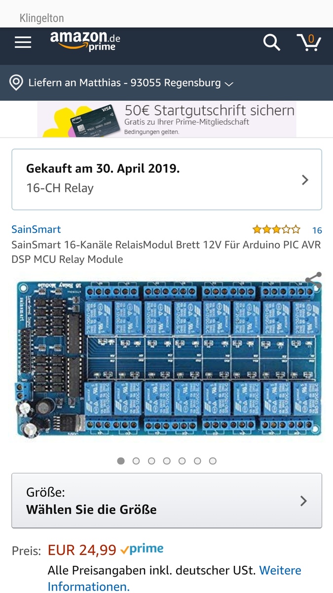

von Matthias (Gast)
Hab die Karte mal als Screenshot angehängt. Da dieses model überall im
Netz bei raspberryprojekten auftaucht hab ich mich für die gleiche
entschieden. Dass sie für unser Netz ungeeignet wäre hör ich hier auch
zum ersten mal. Ist sie jetzt für raspberry gar nicht geeignet?
Schaltpläbe und Unterlagen finde ich leider keine.

von Stefan F. (Gast)
Die Relais erfüllen mit ihrer 1500 Volt Isolation bei weitem nicht die
VDE Richtline, welche 4000 Volt Isolation erfordert.
Praktisch alle Händler dieser Produktreihe versprechen, dass ihre
Relais-Module für den Raspberry Pi geeignet seien. Hier sollte man
allerdings genauer hinschauen, da es unterschiedliche
Schaltungsvarianten gibt.

Ich habe mir mal das Foto von der Platine genauer angesehen.
Es scheint, dass die Relais mit 12V von der Schraubklemme versorgt
werden. Der Spannungswandler macht daraus 5V für die IC's und
Optokoppler.
Der 5V Anschluss auf der Stiftleiste ist scheinbar als Ausgang gedacht,
womit man optional die steuernde Schaltung mit versorgen kann.
Im Eingangsbereich ist jeder Kanal mit einem Optokoppler ausgestattet,
vermutlich so:
Input
 1 o------|<|----[===]----+---o +5V
 2 o------|<|----[===]----+
 3 o------|<|----[===]----+
 4 o------|<|----[===]----+
 5 o------|<|----[===]----+
 6 o------|<|----[===]----+
 7 o------|<|----[===]----+
 8 o------|<|----[===]----+
Die Optokoppler sind aber (wie üblich) sinnlos, weil das Board trotzdem
keine Potentialtrennung bietet.
Eine Eignung für den Raspberry Pi und ARM bezweifle ich, weil die Anoden
der Optokoppler an +5V hängen und weil die Eingänge laut Beschreibung
15-20 mA Strom aufnehmen.
Da ist das Layout:
https://www.sainsmart.com/zen/documents/20-018-103/16-relay.rar

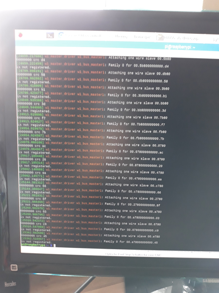

von Matthias (Gast)
Da bekomm ich nur diese Liste angezeigt
Unmittelbar nach dem Anstecken des USB-Seriell Adapters müssel ein paar
neue Meldungen erscheinen. Insbesondere der name des Adapters (oder
Chips) und der zugewiesene tty Port.
Wenn da überhaupt gar nichts erscheint, ist die USB Port defekt.
Vielleicht stellst du erstmal die laufende one-wire Kommunikation ab,
damit Sie dir nicht den Message-Buffer voll schreibt.
Mit "sudo dmesg -c" kannst du den Puffer übrigens leeren. Dann zeigt das
nächste dmesg Kommando nur noch neue Nachrichten an, die seit dem dazu
kamen.

Nachtrag: ich sehe aus deinem letzten Screenshot dass du so ein Adapter
bereits hast. Dann liegt es evtl. an den beiden Settings, s.o.
von Matthias (Gast)
also die Hardware scheint zu funktionieren.
Testbutton schaltet alle Relais (wenn die RS232 abgesteckt ist :-))
Baudrate ist richtig eingestellt (ich verwende die fertige Klasse die
mir hier vorgeschlagen wurde)
Zwei verschiedene Adapter getestet (falls doch einer defekt sein sollte)
Vom Adapter habe ich Txd (grün) IN angeschlossen und GND(schwarz) auf O-
Aber ich schaff es einfach nicht über die Software die Relaiskarte
anzusteuern.
