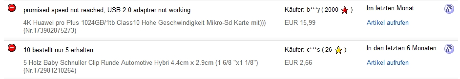

J. P. schrieb: > Wie würdet ihr das Risiko des Datenverlusts einschätzen? Dem Haendler ist nicht zu trauen. Hab eben mal die Negativ-Bewertungen durchgesehen: Da hat jemand z.B. 10 Holz-Babyschnuller bestellt aber nur 5 bekommen...? Achja - ein anderer bemaengelt die zu geringe Geschwindigkeit der Karte.Wahrscheinlich nur 1Byte/s und konnte deswegen noch nicht feststellen,dass es sich wahrscheinlich nur um eine 1MByte-Karte handelt....
Toxic schrieb: > Achja - ein anderer bemaengelt die zu geringe Geschwindigkeit der > Karte.Wahrscheinlich nur 1Byte/s und konnte deswegen noch nicht > feststellen,dass es sich wahrscheinlich nur um eine 1MByte-Karte > handelt.... Das hab ich gelesen. Aber die Karten erreichen die angegebenen Geschwindigkeiten selten tatsächlich zu 100%, oder etwa nicht? Danke euch allen für eure Antworten. Es ist also davon auszugehen, dass das China-Nonames sind und denen trau ich meine Daten nicht an. Wäre auch zu schön gewesen.....

In den Bewertungen hat ja jenand was über die Kapazität geschrieben: "Kapazität war nur 1/4 der Angabe. Verkäufer hat aber Preis reduziert" Also eine Noname 256GB Karte, die behauptet, eine 1024GB zu sein..... Gruß Jörg

J. P. schrieb: > Also dass man um diese verführerisch günstigen Noname-Speicherkarten > einen Bogen machen muss, weiß ich. Du weißt also, dass solche Angebote Müll sind. Und bringst trotzdem: → > Hier aber ist auf der Karte "Huawei" > aufgedruckt... Kann man da vertrauen, dass der Händler hier keine Fakes > verkauft Aber der Betrüger hat einen Markennamen draufgeklebt, da muss es doch echt sein!!!!! (Hast du mal die Bewertungen bei dem Artikel gelesen???) > (und schon 150 davon verkauft hätte)? Kennst du den Spruch mit den Fliegen und dem Scheißhaufen? Meine Fresse... Wieviele Jahrzehnte wird nun schon davor gewarnt, keine Artikel zu kaufen, die deutlich unter Marktwert sind und/oder von windigen Händlern angeboten werden? Aber aktuell sind schon 561 von diesen SD-Karten verkauft. Ergebnis: Die Blödheit stirbt nicht aus, sie wird sogar mehr.

Nachtrag zu dem Händler: Toxic schrieb: > Da hat jemand z.B. 10 Holz-Babyschnuller bestellt aber nur 5 > bekommen...? Und das wird noch das harmloseste sein. Dieses bunte Holz- und Plastikzeug was der Händler da anbietet, sieht ja richtig toll aus. Wer sowas seinen Kindern kauft, der hasst sie wohl. Ihr könnt euch sicherlich selbst denken, was da alles für Giftstoffe drin. Aber wen interessiert schon die Gesundheit, wenn man das Zeug 10 Cent billiger bekommt!
