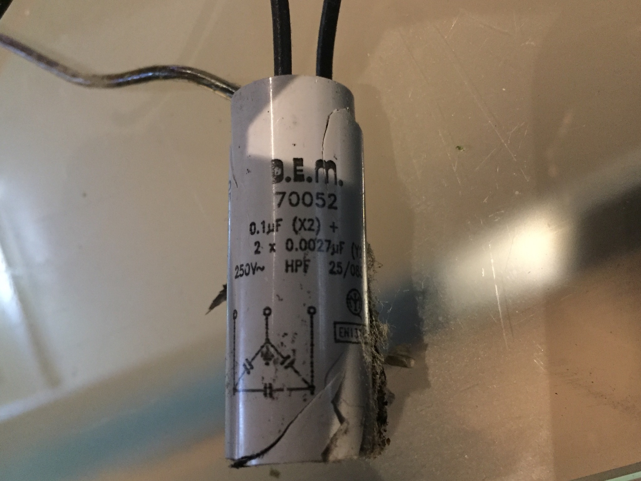

hallo Leute ,
Der EnStörKondensator meines Wäschetrockners ist geplatzt.
kann ich den einfach selber tauschen?
Bin Kfz Mechatroniker. Habe nicht so viel Ahnung weiß allerdings dass
der Kondensator Spannungsspitzen aus dem Strom Netz abfängt.
Das Gerät ist nun 15 Jahre alt und ich hoffe einfach das es
altersbedingt ist sonst gibt es in der Wohnung keine Vorkommnisse
bezüglich defekter Elektrogeräte,  im Hinblick auf Spannungsspitzen im
Netz.
Das Gerät ist ein EBD T420KE Baujahr 2004.
 Den Entstör Kondensator finde ich auch Online.
Hier der Link:
https://www.amazon.de/Entst%C3%B6rKondensator-0027uF-16x37mm-Miflex-KSPpz-10-2-grau/dp/B07GLY47DN/ref=asc_df_B07GLY47DN/?tag=googshopde-21&linkCode=df0&hvadid=214439841299&hvpos=1o7&hvnetw=g&hvrand=13635534094201459937&hvpone=&hvptwo=&hvqmt=&hvdev=m&hvdvcmdl=&hvlocint=&hvlocphy=9068202&hvtargid=pla-526501695978&psc=1&th=1&psc=1
Allerdings ist dort,unter der Angabe der Daten auf dem Defekten
Kondensator,ein anderes Schaltschema aufgezeichnet als das was auf dem
geplatzten zu sehen ist .
 anbei habe ich Bilder eingefügt .
 vielleicht kann mir ja einer helfen und mir einen Link zukommen lassen
mit dem richtigen Kondensator .
 ja und ich weiß bei Netzspannung immer vorsichtig sein Gefahr für Leib
und Leben !
von Falsch (Gast)
Du hast 3 Kondis in der Hülle! Dein Link zeigt einen mit 2!!!
von hk_book (Gast)
Passt m.E. schon, ist nur vereinfacht gezeichnet.
von Alex S. (ev1l_scorpion)
also einen mit 0,1 µF
 und zwei mit 0,0027 µF ?
 Was bedeutet das (X2) (Y2)?
 Wo bekomme ich denn so einen mit drei Kondensatoren ?

von karadur (Gast)
Der passt schon. Im Aufdruck 0.1uF und 2x 2n7

das ist einer mit 3 Kondensatoren, steht doch ´drauf!
Zum Them X/Y:
https://de.wikipedia.org/wiki/Entst%C3%B6rkondensator

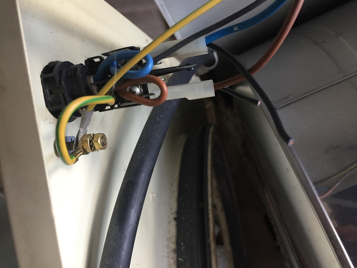

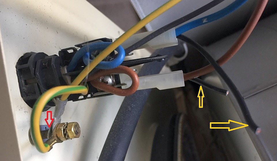

Den Draht mit der durchsichtigen Isolierung an Schutzerde (gelb-grün)
legen.

 Das Problem ist seit dem der kaputt ist gab es einen lauten Knall hat
leicht nach Schweißgerät gerochen und seitdem dreht der Motor nicht mehr
die Trommel an.
Aber die Lüftung etc. funktioniert

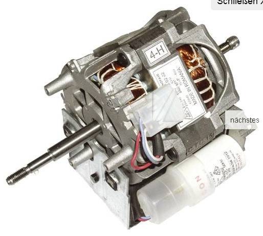

Bei meinem Wäschetrockner ist da noch ein Betriebskondensator für den
Motor verbaut. Der war mal kaputt und dann dreht der Motor nicht mehr
oder nur noch schwach, wenn man ihm Starthilfe gibt.
Ein Enstörkondensator, so wie du ihn gezeigt hast, sorgt nur dafür, dass
keine Funktstörungen die Geräte der Nachbarschaft stören.
Wenn das so ist, wie du beschrieben hast, dann ist da irgend ein
Dreckeffekt im Gange und es bleibt die Frage: dreht der Motor mit dem
gewohnten Drehmoment? Im andern Fall: suche den Betriebskondensator und
ersetze den auch.

von Karl B. (gustav)
es ist kein Durchführungskondensator oder "Netzfilter", das mir letztes
Jahr bei meiner WAMA so ziemlich um dieselbe Jahreszeit um die Ohren
geflogen ist.
Also,
wenn der abgeklemmt wird, hat das Gerät immer noch Netzspannung.
Es gibt aber Fehler, die Duplizität der Ereignisse mit sich bringen.
Wenn jetzt eine der Klemmen nicht richrig angeschraubt wurde, nachdem
der Kond. abgeklemmt wurde, hat das Gerät keinen Strom. Wird neuer Kond.
wieder angeklemmt, Klemmen angezogen, geht es wieder.
Auch wenn an Steckverbindungen gerappelt wird, kann das die anderen
Verbindungen locker machen.
Man ist ja nicht vor Ort und kann selbst alles nachprüfen.

von Ralph B. (rberres)
Alex S. schrieb:
> es ist auf jeden Fall Kohlenstaub  oder Riemen Abrieb auf dem Motor zu
> sehen .Ich denke mal eher Kohlenstaub weil Riemen Abrieb nicht auf der
> Trommel zu sehen ist da glänzt die Lauffläche.
Scheint demnach ein Allstrommotor mit Kohlen und Kollektor zu sein und
kein Asynchronmotor.
MaWin schrieb:
> Ein Entstörkondensator geht ggf. kaputt, wenn ein satter Kurzschluss
> hinter ihm zu massiven Transienten führt, Schwingungen einer
> Entstörinduktivität in der Zuleitung durch Stromabriss.
könnte es sein das die Kohlen soweit runter sind, das es zu einer
erhöhten Funkenbildung an den Kohlen kommt. Die Spannungsspitzen durch
die Motorinduktivität bei Stromabriss  könnten eventuell für den
Störschutzkondensator zuviel werden.
Dann gäbe es einen Zusammenhang. Ich würde auf jeden Fall mal die Kohlen
überprüfen. Es könnte dann durchaus sein das der Motor mal anläuft und
mal nicht.

von hinz (Gast)
Siehe Anhang.
Stefanus F. schrieb:
> Welche denn, bekommst du jetzt zwei Küsschen zum Frühstück?
ich sehe was, was Du nicht siehst, und das ist gelb-grün.
Wenn der TO irgendwann mal einen geballert bekommen möchte, kann er das
ja ruhig so lassen.
Und die abgeknipsten Kabelenden, die da im Gerät herumschlackern, lassen
den Schluss zu, dass da ganz gewaltig herumgepfuscht wurde.
Der braune Draht steckt doch garnicht richtig drauf,
guck doch mal richtig hin.
Gerade diese Art von Steckverbindungen treiben einen oft in den
Wahnsinn. Kennt man ja von der Autoelektrik her zur Genüge.

von Nenene (Gast)
Nein und nochmals nein!
Theorie und Praxis stimmen hier völlig überein!
Es sind in der Realität wirklich 3 Kondensatoren.
von Ursprungsfoto (Gast)
Wenn man die Anschlüsse von links nach rechts mit 1, 2, 3 bezeichnet,
dann liegen dies Kondensotoren wie folgt vor:
1-3   100 nF
1-2.   27 nF
2-3    27 nF
Der Pin Nr 2 ist der Masse Anschluss
von HildeK (Gast)
Ursprungsfoto schrieb:
> 1-2.   27 nF
> 2-3    27 nF
0,0027µF sind 2,7nF!
Stimmt! Sorry falsch abgelesen. :)
