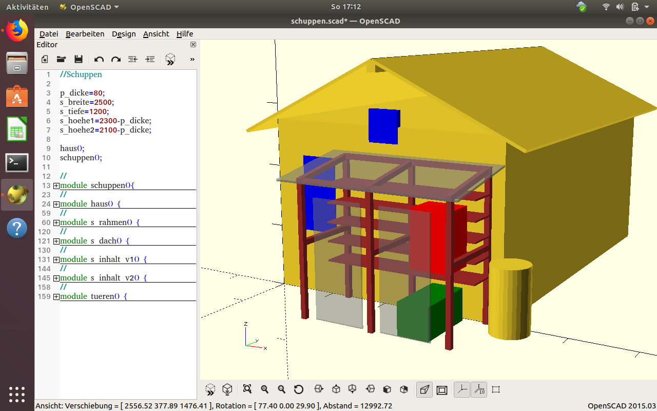

Liebe alle,
Ich möchte an ein Gartenhaus einen Schuppen anbauen, siehe Skizze anbei,
oder wer es genauer haben will, siehe Datei (OpenScad).
Türen und Dach habe ich für das bessere Verständnis halb-transparent
gemacht.
Die Türen sind leider an der Wetterseite, das Haus(gelb) gibt es schon,
das blaue sind Fenster.
Die Pfosten (braun) will ich aus Holz machen, natürlich mit den üblichen
Absteifungen in den Ecken usw (nicht mitgezeichnet)
Da ich mechanisch manchmal nicht so talentiert bin, und gerne
Bitumen-Sauerei vermeiden will, hier meine Fragen:
1) Woraus mache ich die Wände? Ich liebäugle mit Trapezblech - ich muss
nicht immer wieder streichen, einfach..?
2) was für Türen nehme ich?
3) wenn auf das Dach auch Trapezblech soll, oder generell, wie mache ich
den Anschluss zur Wand dicht?
4) brauche ich unbedingt eine Dachrinne bzw. was wenn sie fehlt?
Ich hätte gerne eine Nutzungszeit von 20 Jahren. Einbruchschutz ist
nicht so kritisch, zuschließen will ich schon können (ggf. mit einem
Vorhängeschloss)
Alle Ideen sind willkommen. Ich habe bestimmt Details vergessen - fragt
ggf. einfach.

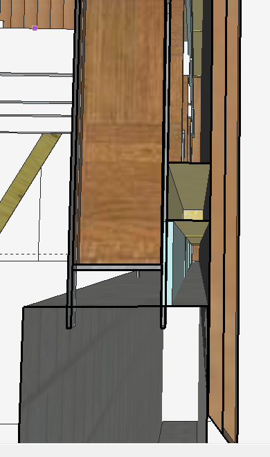

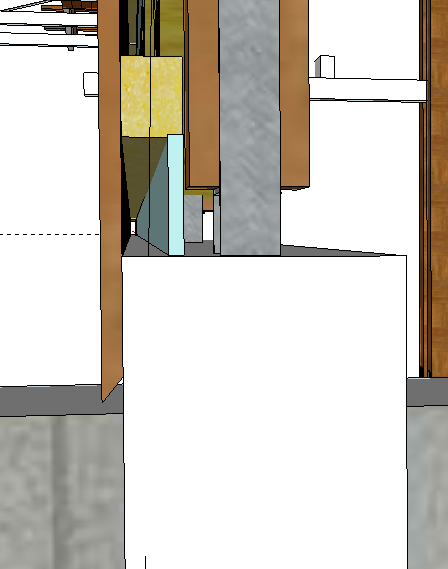

von Gtx F. (gtx-freak)
Rainer U. schrieb:
Kommt jetzt auch etwas an was für Ansprüche du an den Innenraum hast...
NEIN TP als Wand ganz schlecht. Dann hast Du immer viel Feuchtigkeit bei
Temperaturschwankungen, und die Feuchtigkeit kommt nicht raus (oder
aufwändiges Lüftungskonzept) Nimm Holz, das atmet da hast Du keine
Sorgen mit Feuchtigkeit. Wenn die Optik nicht vorrangig ist nimm an den
Wänden Lärche oder Douglasie - das brauchst Du nicht streichen (wird mir
der Zeit blass-silber-grau) und hat für deine 20 Jahre Beständigkeit
(solange es nicht permanent feucht ist).
Nimm vorzugsweise kein "spiegelglatt" gehobeltes Holz. Raue
Oberfläche(also so wie der Faser verläuft - getrennt) hat wesentlich
bessre Beständigkeit gegen Feuchtigkeit, UV und Schädlings befall.
Nut+Feder könnte ggf im Außenbereich zu doll arbeiten, ich nehme gerne
einfach 12cm breite Schalbretter, erste Lage 5 cm Abstand zwischen den
Brettern und 2. Lage dann auf den Spalt. Das Holz kann dan gut arbeiten
und man hat durch den versatz der 2. Lage gleich eine Hinterlüftung die
Schimmel fern hält.

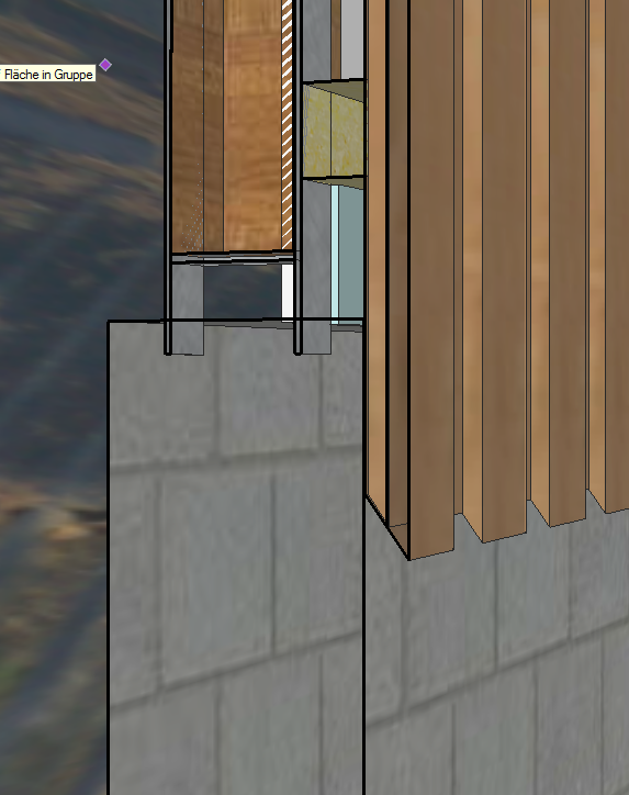

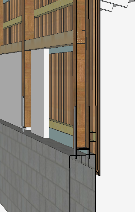

Die unteren 20-30cm zum Boden kein Holz! (das zieht immer feuchtigkeit
aus den Boden und gammelt. Je nach Aufwand Waschbetonplatten hochkannt
eingraben (Rasenkantensteine, Mauern, Schaltsteine... what ever) und
dann das Holz etwas (5-8cm) drüber stehen lassen. Die Hölzer immer im
spitzen Winkel zu den Steinen abschneiden, Regenwasser was die Wand
runterläuft tropft dann besser ab und zieht nicht stirnseitig ins Holz.

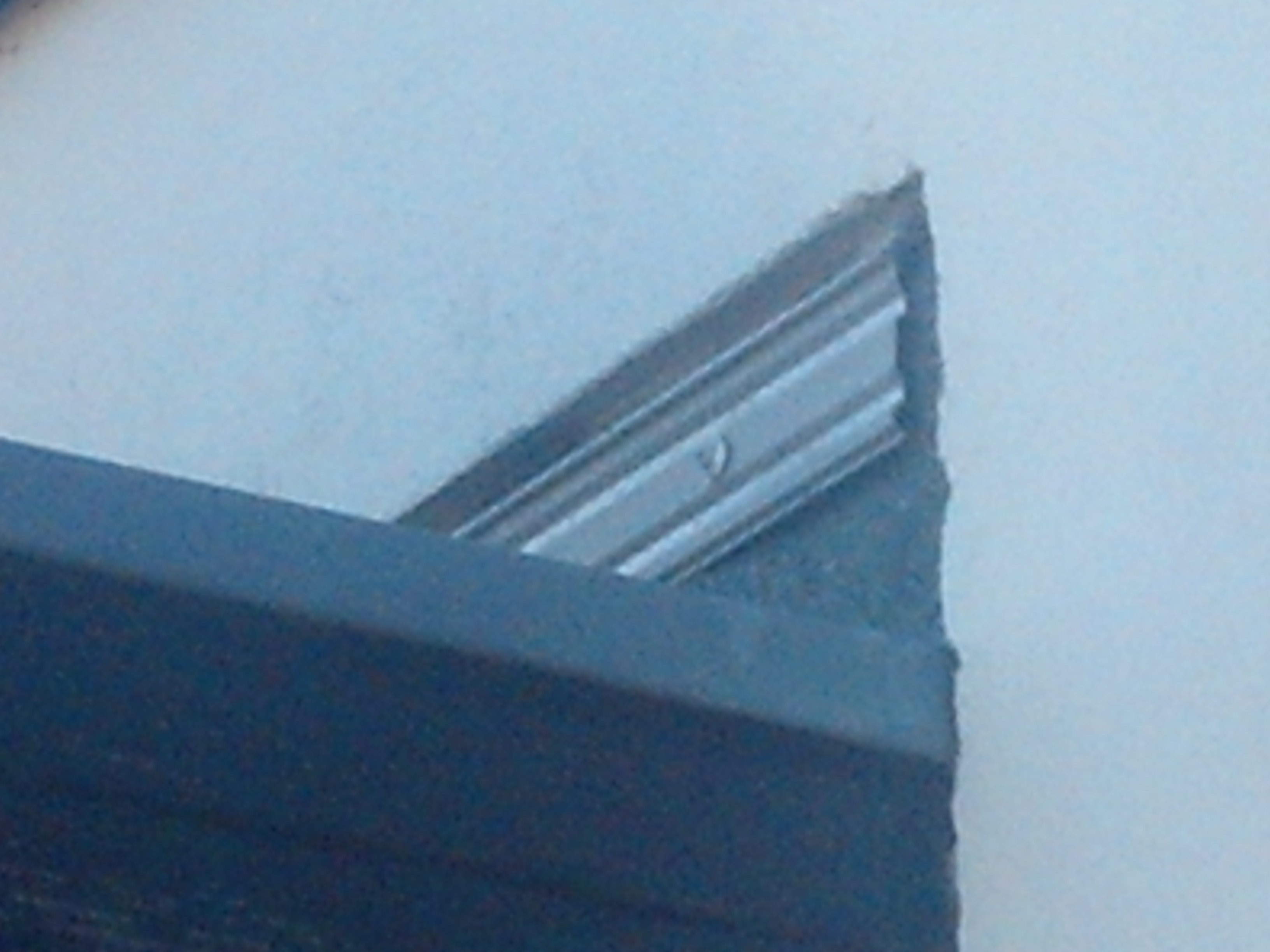

Eine Hütte die etwas beheizt werden soll habe ich dann wie in dem einen
Bild zu sehen das Ständerwerk mit EPS Schaumplatten ausgefüllt und von
innen Nutz+Feder verkleidet. Aber nach außen immer an die hinterlüftung
denken, daher in der Skizzze die türkisen Bretter als Anschlagleiste für
die Schaumplatten damit zur Außenwand paar CM frei bleiben zum
kondensieren.

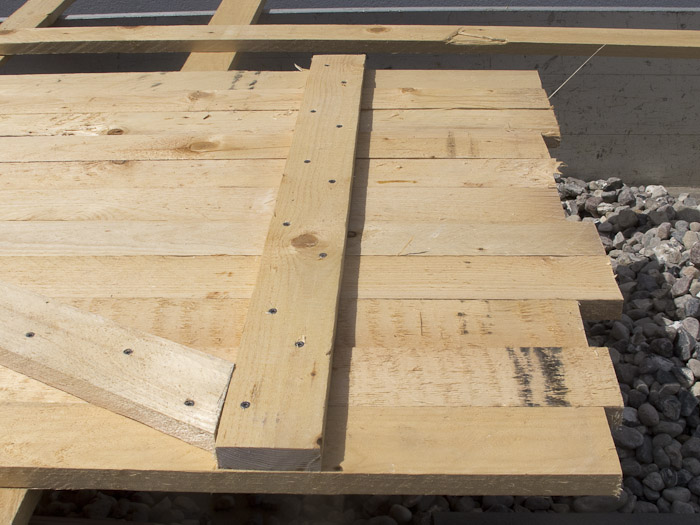

Selbstgebaute aus  2,5cm Nutz+Feder brettern. Oder 100 Jahre alte
Stalltürrn aus eBay-Kleinanzeiegn, das ist oftmals sehr gutes Handwerk
für quasi geschenkt.

von Rainer U. (r-u)
Matthias L. schrieb:
> Alu-Abtropfkante anbringe
Interessant - hast Du auch an der Seite diese "Ortgangbleche"
drangemacht?
von Matthias L. (limbachnet)
Nö - da steht nur die Bitumenkante etwas über und die OSB-Kante habe ich
mit etwas Bitumen-Anstrich vollgekleistert - aber Blech wäre besser,
klar.
Wenn bei einem kleinen Schuppen die System-Bleche unangepasst
überdimensioniert aussehen, wären auch stinknormale Alu-Winkelprofile
eine Alternative - die müssen ja nur ein paar Millimeter größer sein als
die OSB-Platte dick ist. Treppenstufen-Abdeckprofil gibt's in ziemlich
dünner Ausführung... Die Profile würde ich dann direkt auf die
OSB-Platte schrauben und die Bitumenschindeln darüber verlegen.
Zu Ansicht siehe hier:
Beitrag "Re: Berechnung Schraubendurchmesser Kinderhaus"
Da fehlt noch die Abtropfkante.

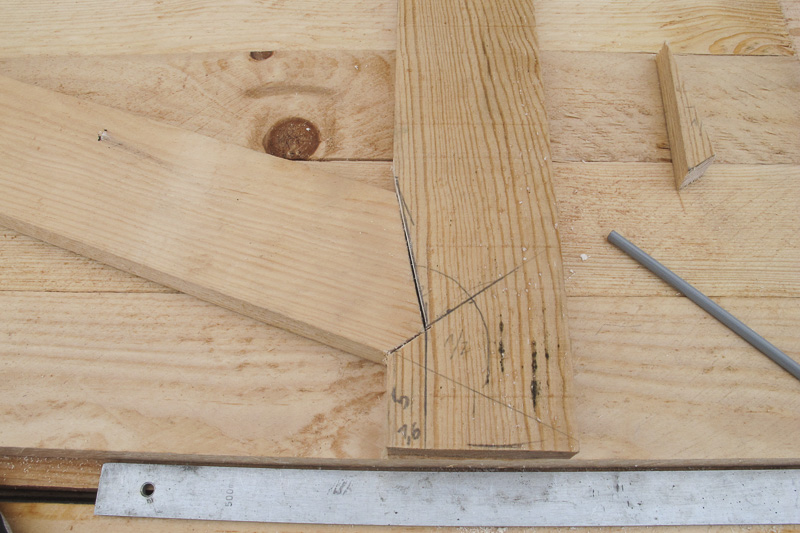

Zu den Türen: Ich habe gesehen, wie man sie einfach selbst bauen kann.
Da freu ich mich schon drauf, so mit Ladenband/Kloben und Kastenschloss
- wie damals bei meinem Opa! :-)
Da sollte ich Feder/Nut-Bretter nehmen und auf der Innenseite das
typische "Z" - oder?

von Michael B. (laberkopp)
Rainer U. schrieb:
> Wenn ich jetzt so ein Profil/Vorsprung/Regenabtropfkante an die Wand
> schraube, habe ich doch das gleiche Problem (Wasser läuft die Wand
> runter und am Profil in die Wand) einfach nur etwas höher, also oben am
> Profil, oder?
Richtig, daher löst eine solche Konstruktion das Problem nicht.
Wenn es die Abtropfkante nicht schon gibt (gibt es nicht),
dann muss man sie halt bauen.
Du kannst bei einem verputzen Haus den Putz abschlagen, um so eine Kante
am Putz darüber zu bekommen.
Du kannst bei einem horizontal verbretterten Haus die Bretter
abschrauben, um das Schuppendach dort vertieft anzubringen.
Oder du musst halt die bisherige Giebelseite mit einer vorgesetzten Wand
bis oben unters Dach versehen, damit du die Abtropfkante bekommst.
Beitrag #5916286 wurde von einem Moderator gelöscht.
Oder man lässt die Kirche im Dorf und verwendet Bauelemente die dem
aktuellen Stand der technik entsprechen wie z.B.
https://www.danialu.de/Startseite/Produkte/Flachdach-und-Profile/Wandanschlussprofil-Solinet/solinet.html
Der Profi kann damit umgehen (unendliche viele Flachdächer sind mit
solchen Systemen zu Wänden abgedichtet), der Hobybastler der solche
Lösungen hier total ablehnt kann es offensichtlich nicht sachgemäß.
Man muss ja auch mal bedenken um was es in diesem Anwendungsfall geht,
die Wand ist und bleibt eine Außenwand und dadrunnter entsteht kein
Wohnraum sondern ein Lager *für* Gartengeräte welches ohnehin nicht
klimatisch dicht ist.
von MaWin (Gast)
Er baut es wie im Bild.
Der Pfuscher meint halt, die 5 Jahre Gewährleistung geht auch mit
Rainer U. schrieb:
> spricht etwas gegen Taschenlöcher statt
> dieser üblichen verzinkten Verbinderbleche?
Nein, spricht absolut nicht dagegen - ein gutes Fachwerk konnte man
schon vor einigen Jahrhunderten ganz ohne Baumarktwinkel bauen und die
halten immer noch.
Wenn man mit Beschlagverbindern arbeitet(was ja keine Schande ist an
Stellen die optisch nichts hergeben sollen) sollte man darauf achten,
das sowohl die Bleche - als auch die Schrauben, nur zur Lagesicherung
der Hölzer dienen sollten. Die Kraftübertragung sollte weitestgehend
durch Formschluss des Holzes gewährt werden.
Beispiel:  2 Pfettenstöße überlappend auf Ständer legen und mit
Winkeln gegen den Ständer vor dem Verrutschen sichern und nicht die
Pfetten jeweils seitwärts gegen den Ständer und mit 2 Winkeln
"anflanschen".
Oder bei deinem Tür "Z"
nicht:
https://www.vesab.de/wpvesab/wp-content/uploads/haus_bauanleitung_schuppentuer_04.jpg
sondern die Kraft durch eine Ausklinkung übertragen:
https://www.vesab.de/wpvesab/wp-content/uploads/haus_bauanleitung_schuppentuer_14.jpg
Dies ist ein wirklich gutes Buch über traditionelle Holzverbindungen:
https://www.amazon.de/gp/product/3826219015/ref=ppx_yo_dt_b_asin_title_o01_s00?ie=UTF8&psc=1
Das Lesen ist teilweise etwas anstrengend da die Wortwahl offensichtlich
auch schon über hundert Jahre alt ist. Man kann aber drüber schmunzeln:
"...Gehölze sind gehörig zu verbinden..."

PS: Finde Deine "Implementierung" mit OpenSCAD (statt der üblichen
SketchUp & Co) sehr schön. Hatte nicht gedacht, dass da nur ca. 170
Zeilen dahinter sind.
Ist ein bisschen nerdy, aber präziser/schneller als mit Mausgeziehe -
wenn man gerne mit Tastatur schreibt.
