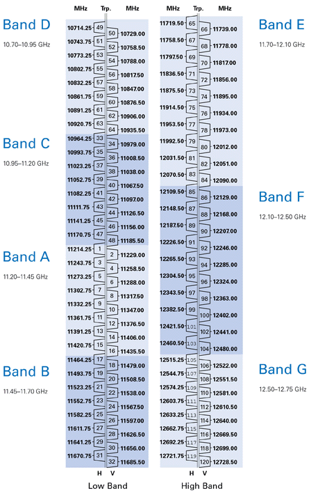

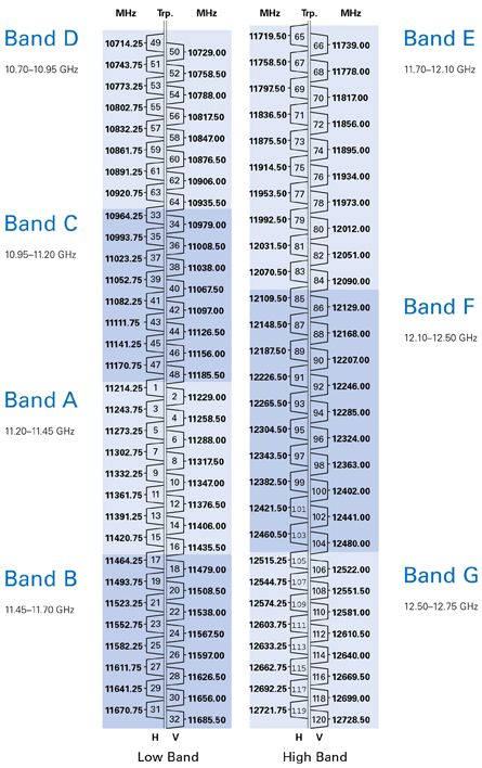

Durch Abwechslung der Polarisation (h+v) mit steigender Frequenz kann man die Transponder enger im Frequenzband packen. Damit ist die Beeinflussung benachbarter Transponder geringer.
Bearbeitet durch User
> Durch Abwechslung der Polarisation (h+v) mit steigender Frequenz > kann man die Transponder enger im Frequenzband packen. > Damit ist die Beeinflussung benachbarter Transponder geringer. Sendeseitig überlappen sich die einzelnen Übertragungskanäle teilweise. Dabei kommt es empfangsseitig nur deshalb zu keinen Störungen, weil im Nachbarkanal jeweils mit einer anderen Polari- sation gesendet wird.
