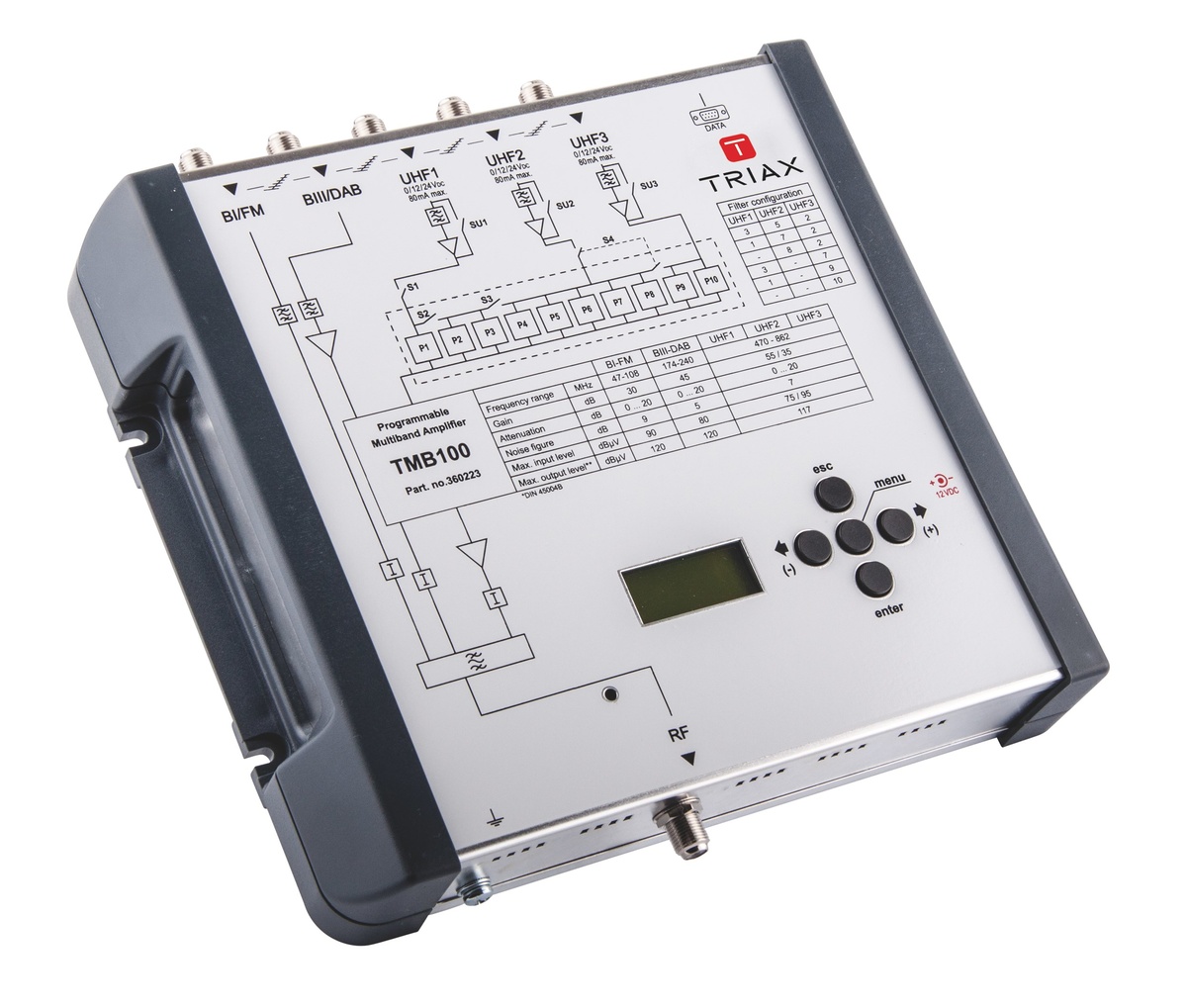

DVB-T aus mehreren Richtungen ist ohne Filter nur schwer zu kombinieren. Korrekt macht man das heute mit sowas: ************************************* https://www.triax-gmbh.de/produkte/terrestrik/verstaerker/multiband-amps/tmb-100-programmierbarer-multibandverstaerker-5-eingaenge 3 UHF Eingänge mit programmierbaren Kanalfiltern. Zum Abstimmen DVB-T Signaleigenschaften im Fernseher benutzen.

Habe hier jetzt eine 'WLC 27' von Kathrein liegen. Über den anschluss K.34/54 Empfange ich etwas über die Hälfte aller programme. Über Rest-UHF Sogar Alle. Also problem gelöst.
