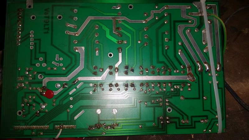

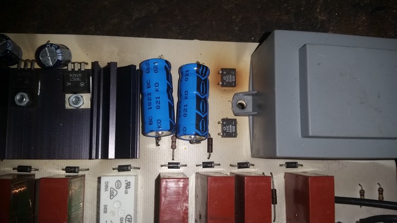

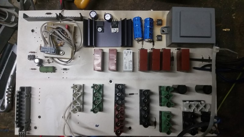

Hallo zusammen, danke für die wertvollen Hinweise. Ich habe mal Bilder hochgeladen. Dort sieht man links vom Trafo ein Bauteil, welches anscheinend heiß geworden ist und zu einer Braunfärbung der Platine geführt hat. Auf dem Bauteil steht: GI B80C 800 DM 9202 oben links ist ein "Minus" abgedruckt oben rechts ist ein "Plus" abgedruckt unten links und rechts jeweils eine "Wechselstrom ?- Well") Dann bin ich noch dem Hinweis aus euren Beiträgen gefolgt und habe mal den Widerstand der Primärwicklung des Trafos gemessen zwischen PIN 1 und 7, Ergebnis waren 171 Ohm, der Durchgangspiper hat nicht reagiert??? Wicklung defekt???, die beiden Sekundärwicklungen haben jeweils einen Durchgangston ergeben. Gruß MG
Der Brückengleichrichter B80c800 sieht sehr verschmort aus, der dürfte kaputt sein und ist auszutauschen. Das hat aber einen Grund, und den musst du vorher finden. Das können die folgenden Elkos sein oder was anderes.
netzteiler schrieb: > Das hat aber einen Grund, und den musst du vorher finden. Das können die > folgenden Elkos sein oder was anderes. Sieht eher so aus, als hätte er im Laufe der Jahre den Löffel weggelegt, weil auf Kante dimensioniert. Es muss dahinter nicht unbedingt was kaputt sein.
Matthias G. schrieb: > Dann bin ich noch dem Hinweis aus euren Beiträgen gefolgt und habe mal > den Widerstand der Primärwicklung des Trafos gemessen zwischen PIN 1 und > 7, Ergebnis waren 171 Ohm, der Durchgangspiper hat nicht reagiert??? > Wicklung defekt???, die beiden Sekundärwicklungen haben jeweils einen > Durchgangston ergeben. Klingt nach einem heilen Trafo. Miss doch mal die Spannungen an den Siebelkos, im Gleichspannungs- und Wechselspannnungsmodus. Der B80C800 Brückengleichrichter muss noch nicht kaputt sein, trotzdem könnte ein Austausch gegen einen B80C1000 (baulich grösser, wird Wärme leichter los, passt aber auf Platine) lohnen.
Matthias G. schrieb: > Hallo zusammen, > > danke für die wertvollen Hinweise. > Ich habe mal Bilder hochgeladen. > Dort sieht man links vom Trafo ein Bauteil, welches anscheinend heiß > geworden ist und zu einer Braunfärbung der Platine geführt hat. Ein Gleichrichter, der kann, muss aber nicht defekt sein. Ich vermute eher schon die Elkos oder Spannungsregler dahinter. Oder er war/ist falsch dimensioniert. > Dann bin ich noch dem Hinweis aus euren Beiträgen gefolgt und habe mal > den Widerstand der Primärwicklung des Trafos gemessen zwischen PIN 1 und > 7, Ergebnis waren 171 Ohm, der Durchgangspiper hat nicht reagiert??? 171 Ohm sieht nicht unnormal aus. Viele Pieper piepen erst unterhalb von 100 Ohm. Ist ja auch richtig so.... > Wicklung defekt???, die beiden Sekundärwicklungen haben jeweils einen > Durchgangston ergeben. Klar, weil weit unter 100 Ohm. Löte beide Gleichrichter aus und miss die beiden Sekundärspannungen (AC!) Die sollten im Leerlauf deutlich über 8 und 16VAC liegen. Wenn der Trafo einen Kurzen hat, würde er jetzt im Leerlauf auch sehr bald sehr warm werden. Old-Papa
Ich vermute, dass sich auf dem Kühlkörper zwei 0815-Spannungsregler befinden. Deshalb würde ich ERSTMAL garnichts auslöten, sondern die Ein- und Ausgangsspannungen an diesen messen. Wenn die nämlich passen, liegt der Fehler ganz wo anders. Den Gleichrichter würde ich (anschließend) aber trotzdem tauschen.
https://www.vishay.com/docs/88533/800dm.pdf GI war der Hersteller General Instruments, aber die von Vishay sind vermutlich baugleich. Die Bezeichnung bedeutet einfach 80V und 800mA Der Linearregler MC7815CT (den anderen kann ich nicht lesen) von Motorola ist ebenfalls Standard und kann durch irgendeinen anderen "7815" ersetzt werden, +15V und 1A. https://www.onsemi.com/pub/Collateral/MC7800-D.PDF (onsemi ist einer der Nachfolger von Motorola)
netzteiler schrieb: > Der Brückengleichrichter B80c800 sieht sehr verschmort aus, der dürfte > kaputt sein und ist auszutauschen. Er muss nicht unbedingt defekt sein, austauschen würde ich ihn trotzdem. und zwar durch einen B80C1500. Den gibts im runden Gehäuse, welches an die gleiche Stelle passen würde. Der Trafo ist anscheinend nicht defekt.

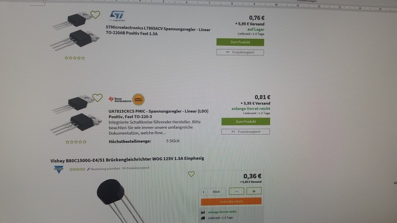

Danke euch für die guten Ratschläge. Ich glaube nicht, dass Bauteile falsch ausgelegt worden sind, weil es sich um eine sehr robuste Heizungssteuerung von Veritherm handelt, die VST 9. Ich tendiere dazu die von euch genannten Bauteile einfach alle auszutauschen in der Hoffnung, dass der Fehler danach behoben ist und die Steuerung dann weitere 20 Jahre schafft ;-) Bin mir nicht ganz sicher, ob ich eure Mess- und Prüfvorgänge alle richtig umsetzte. Bauteile austauschen bekomme ich aber hin. Die beiden verbauten Linearregler lauten: MC7815CT bzw. (T.40 TA78058) Könntet ihr bitte mal auf meinen angehängten Warenkorb schauen, ob ich die richtigen Bauteile ausgewählt habe? Könnte mir bitte noch jemand die konkrete Bestellbezeichnung der beiden Elkos nennen, bin zu blöd die Bezeichnung (1023 BC 021 K0) zu übersetzen. Soll ich dann gleich noch was mit bestellen? Kostet ja alles nur ein paar Cent...
Hallo Matthias, scheint soweit zu passen, bestell aber zur Sicherheit auch noch die blauen Kondensatoren neu. Old-Papa Ähm... Die Kondensatoren solltest Du mal scharf fotografieren, notfalls einseitig auslöten.....
