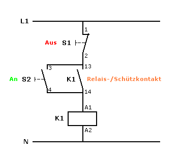

Hallo Bin neu hier und hab mal ne frage Ich suche ein Bauteil oder ne Steuerung Mit den ich ein scheibenwischermotor vor und wider zurück bewegen lassen kannst ganze soll mit 2 endschalterern funktionieren Und auf 12v laufen Also der Motor soll bis zu einer gewissen Drehung drehen Den 1 endschalter treffen und dann wie zurück drehen Und am zweiten endschalter stehen bleiben bis man es erneuert mit den Taster bestätigt Benutzen möchte ich das ganze an einer stopfmaschine Für hilfreiche Antworten wäre ich dankbar
Geht ganz einfach mit ein paar Relais. Wenn der Endschalter erreicht wird das eine Relais deaktiviert und das andere Relais aktiviert und die Polarität mit 2x Schliesserkontakten gedreht. Relais noch gegenseitig verriegeln und schon bist du fast fertig.

Erdin Y. schrieb: > Benutzen möchte ich das ganze an einer stopfmaschine Trenn dir aber keine Gliedmaßen ab! ...... Ach Leute Finger. https://www.strippenstrolch.de/1-4-8-polwender-3.html

Chris schrieb: > Leute jetzt sucht ihm doch mal alles bei eBay raus und schreibt ihm die > Software. > Er hat nämlich keine Lust sich damit selbst zu beschäftigen. MaWin war der Spielverderber..... So lernt er doch nicht dazu. ------------------------------ Teo D. schrieb: > Trenn dir aber keine Gliedmaßen ab! ...... Ach Leute Finger. > > https://www.strippenstrolch.de/1-4-8-polwender-3.html MaWin schrieb: > Ein Scheibenwischermotor ist viel zu kräftig und braucht zu viel Strom ------------------------------
Mit dem Taster S2 des Selbsthalterelais startest du von Hand und der Endtaster S1 polt den Motor über ein zweites Polwenderelais um. Es funktioniert aber auch mit nur einem Relais mit zwei Wechslern. Ich habe aber gerade leider nichts zum Aufmalen.

Jürgen von der Müllkippe schrieb: > Die Schaltung habe ich mir von Teo D. 'ausgeliehen'. Und ich aus einem Wiki-Artikel! (https://de.wikipedia.org/wiki/Selbsthaltefunktion) ----------------- > Jürgen von der Müllkippe Der hätte mir, wenn überhaupt nötig gewesen, als Entschuldigung schon ausgereicht. ;)

Ihr seit ja mal wieder Freundlich.... Wenn du das mit Endschalten machen willst, hast du doch einen normalen Gleichstrommotor, braucht also keine zusätzlich Steuerung, mit der dieser sowieso nicht anfangen kann. Du hast einen empfohlenen Getriebemotor, der ausreichend Kraft hat(?). Dazu benötigst du nur ein normales Netzteil, das zu seinen Daten (Spannung/Strom) passt. Zu überlegen wäre noch, ob zwei Relais mit Anzugverzögerung, nicht doch besser wäre. Sind nur je Relais ein Widerstand u. Kondensator. Kann man problemlos nachrüsten, wenn zwei Relais verwendet werden.
das nenne ich mal ne Antwort ja ein passenden Netzteil habe ich da ist bis 30A ausgelegt und hat ein eigenen Lüfter für die Kühlung der Motor ist von ein Kfz und kann sich vor und zurück bewegen wenn man es verpolt welche Relais könnte man dafür nehmen und wie könnte ich es am besten anschließen
Bearbeitet durch User
Erdin Y. schrieb: > passenden Netzteil habe ich da ist > bis 30A Die Spannung nicht vergessen! Erdin Y. schrieb: > welche Relais könnte man dafür nehmen und wie könnte ich es am besten > anschließen Ich kann NICHT Hellsehen, bin kein Medium! Die Schalt/Steuer-Spannung sollte passen, sonnst wird eine extra Versorgung dafür nötig. Die Relaiskontakte sollten für ca. den doppelten max. Strom des Motors aushalten, damit sie nicht in kürze kaputt gehen. Anschließen, nach gezeigtem Plan! Wenn das überfordert... Sorry dazu bin ich dann doch nicht freundlich genug zu. Dann doch lieber so einen Bastelverein (wie nennt man die noch mal?) in der Nähe suchen, o. in einem Repair-Kaffee freundlich nachfragen....
