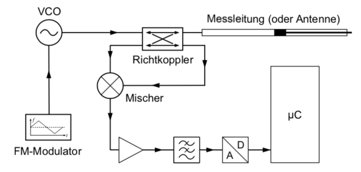

Hallo alle zusammen,
ich habe eine Frage bezüglich der Signalerzeugung bei einem FMCW Radars.
Viele Radars arbeiten heutzutage bei ca. 80GHz und haben eine Bandbreite
von 1 GHz. Nun habe ich mich gefragt wie die Hersteller es schaffen eine
Frequenzmoduliertes Signal zu erzeugen bei 80GHz mit dieser Bandbreite.
Zum Beispiel anhand eines FPGA´s und einer Modulation mit Sägezahn:
Das Radarsignal wird in einem Voltage-Controlled Oscillator (VCO)
erzeugt, welcher über eine Phase-Locked Loop (PLL) mit einer
Referenzquelle stabilisiert wird.
Die Rampe kann man theoretisch mit einer DDS erzeugen. Einmal eine
positive und negative Rampe.
Anschließend wird der VCO mit der DDS erzeugten Rampe angesteuert, so
dass der VCO eine Sinus-Signal herausgibt, welches von 79,5GHz - 80,5GHz
sich ändert.
Sieht dann ähnlich aus wie ein Chirp in diesem Bereich?!
Diese Schwingung wird Verstärkt und auf die Antenne gegeben
(abgestrahlt). Ist das so korrekt?
Ist ein sauberer Sägezahn mit einer DDS und LUT am besten umzusetzen?
Vielen Dank für euere Unterstützung.

Du erzeugst eine konstante Frequenz mit der Pll, und hast dann einen
Mixer.
Der Vco sitzt ja in der Regelschleife der PLL, den kannst du nicht
einfach modulieren.
von Vicky M. (vicky_m)
Hm, jetzt bin ich ein wenig verwirrt. Ich dachte ich steuere mit dem
Dreieck den VCO an. Wie schaffe ich sonst mein Signal zu modulieren?
Habe euch mal ein Bild angehangen
(Quelle:
https://www.google.com/url?sa=t&rct=j&q=&esrc=s&source=web&cd=2&cad=rja&uact=8&ved=2ahUKEwj_xYvmmeXkAhWF66QKHXf7B-kQFjABegQIBxAC&url=https%3A%2F%2Fpublikationen.bibliothek.kit.edu%2F1000062132%2F5489975&usg=AOvVaw2wKjrLZv11-xOc9-T4nquL)

@ Vicky M.
was soll der Mischer mischen?
Ich hätte nach dem VCO einen Splitter eingebaut und die VCO Frequenz
einmal auf die Antennen und einmal auf den Mischer gegeben.
Den zweiten Anschluss für den Mischer kannst du vom Richtkoppler nehmen.
Du möchtest ja die zwei, in der Frequenz, verschobenen Signale mischen
um die Differenz zu bekommen.
Problem wird aber sein, das du vermutlich nur die Modulaktionsfrequenz
am Ausgang sehen wirst.

von N. B. (saint1234)
Also aus Erfahrung kann ich dir sagen, dass die Signalerzeugung (FM
Rampe) meistens in der PLL durch Delta-Sigma Modulatoren sowie fixen
Frequenzteilern erzeugt wird. Meistens ist die Frequenzerzeugung auch
bei niedrigeren Frequenzen z.B. 20GHz und wird dann über
Frequenzverdoppler "hochgemischt". Das hat Vorteile in der Wahl der
Referenzfrequenz, Ansteuerung des DS-Modulators und dem Design der PLL.
Nachteile an dem Konzept sind schlechteres Phasenrauschen
(~6dB/Frequenzverdoppler), sowie größerer Stromverbrauch, Spektraler
Reinheit und komplexität des RF-Front ends.
@Dirk wenn das ein monostatic Zero IF transceiver ist, wird nach dem
Koppler das aktuelle TX signal mit dem Zeitverschobenen RX signal in
richtung DC gemischt 0-1GHz IF. Die von Vicky gezeigte Architektur hat
jedoch zu viele Nachteile für eine praktische Implementierung.

Wieso? Praktisch jedes Automobil Radar macht das so. Zusammen mit dem
Delta Sigma Modulator plus PLL.
@Simon
Das stimmt nicht. Die PLL + DSM ist Standard, jedoch fehlt das komplette
analoge Front-End. PA, LNA, Mixer (üblich ist Quadratur mixer im RX
Pfad). Zudem kann man über einen BPSK-Modulator vor der PA mit einem DSM
modulationssignal einen besseren Chirp + Frequenzoffset erreichen, dass
hilft vor allem gegen Blocker + verbessertes SNR der IF (Flicker noise
und DSM noise können besser gefiltert werden oder fallen aus IF-Band
raus)
Gruß,
Nico

Einen PA und LNA braucht man nicht unbedingt, ein Mixer ist doch im
Schaltbild vorhanden? Die grundlegende Funktionsweise von einem heutigen
FMCW-Automobilradar ist dem was in dem Diagramm gezeigt ist schon sehr
ähnlich. Quadratur-Mixer macht man eigentlich nur selten aufgrund des
doppelten Hardware Aufwands. Vor Allem im Automobilbereich geht es um
Kosten, Kosten und Kosten.

Glaube mir, FMCW Automobilradarsysteme funktionieren praktisch alle nach
dem oben gezeigten Diagramm. Ich bin schon einige Zeit in FMCW Radar
Bereich unterwegs.
