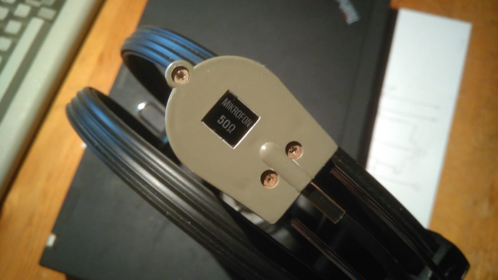

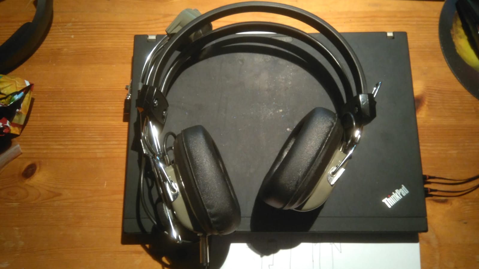

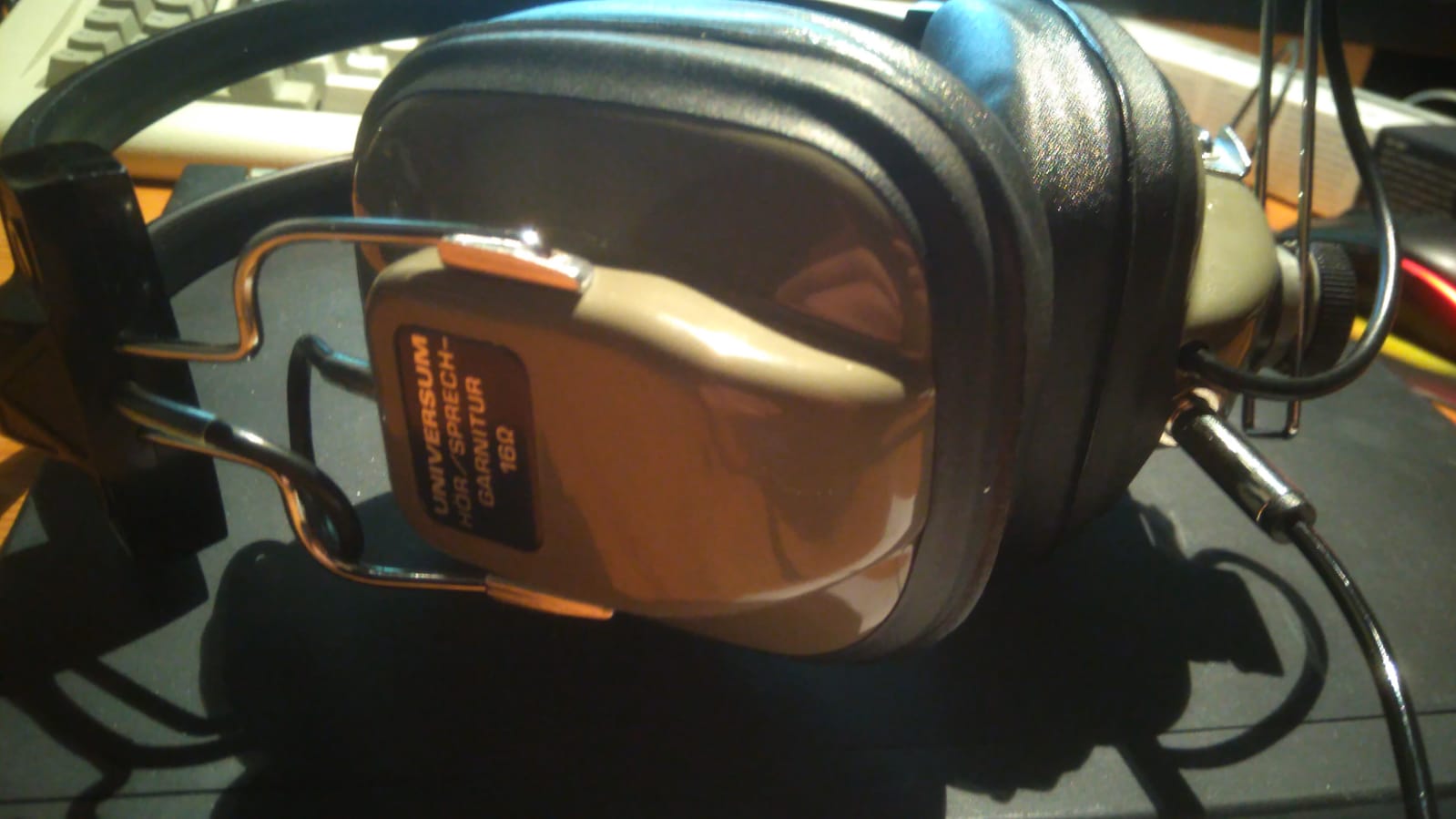

Vor Kurzem habe ich mir eine alte Mono-Hörsprech-Garnitur in der Bucht
ersteigert, die ich in ein Stereo-Headset umwandeln will. Der Klang ist
für die Zeitperiode recht akzeptabel, in erster Linie ging es mir darum,
dass der Kopfhörer in geschlossener Bauweise ist sowie ein fest
installiertes Mikrofon hat. Außerdem sieht der mmn verdammt schick aus.
Die Treiber haben eine Impendanz von jw. 8 Ohm, das Mikrofon
(Tauchspulenbauweise) eine Impendanz von 50 Ohm.

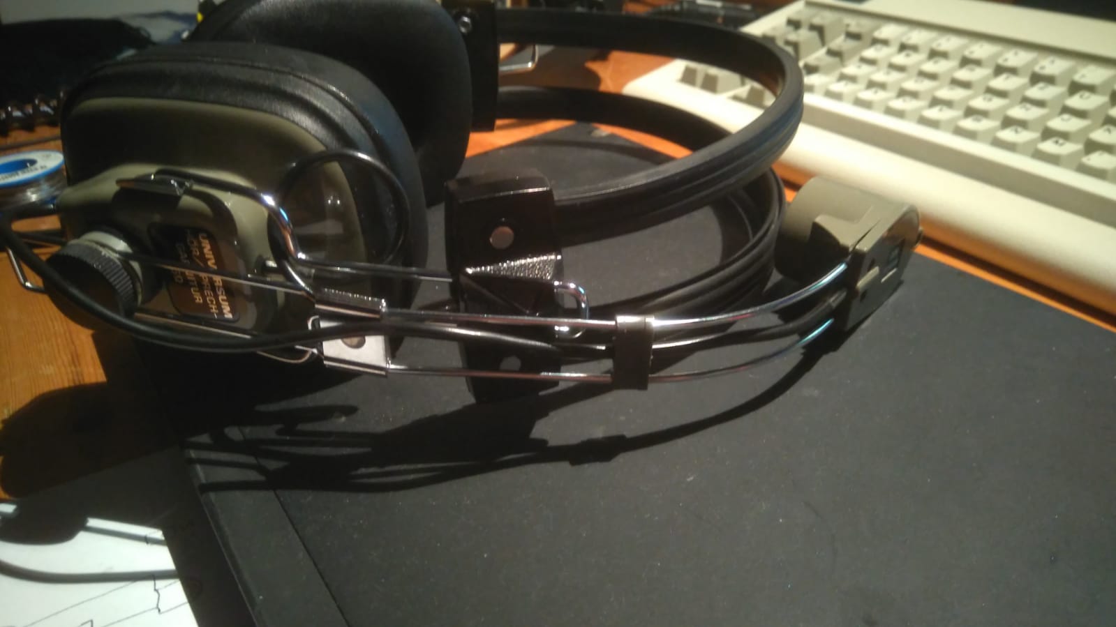

Das Konvertieren von Mono auf Stereo war simpel. Als Anschluss habe ich
zunächst seperate Kabel für Audio und Mikrofon verwendet. Da ich damit
nicht zufrieden war und ich der Einfachheit halber ein einziges Kabel
schätze, habe ich das ganze gestern umgebaut.
Statt der zwei Kabel habe ich eine TRRS-Buchse als Anschluss für ein
Klinkenkabel installiert. Nun kommen wir zu meinem eigentlichen Problem:

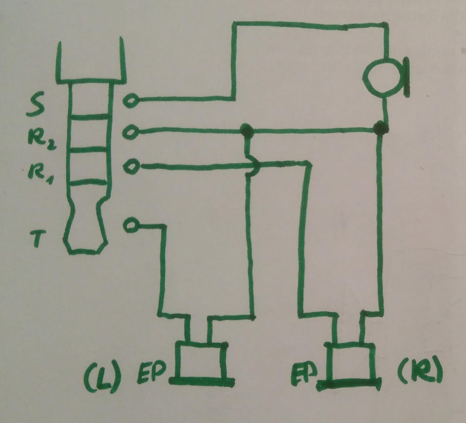

Im Anhang ist ein Schaltbild des Systems. Ist dies zunächst einmal
richtig (CTIA-Standard)? Durch welche Fehler kann das auftretende
Problem möglicherweise zustande kommen?
Die Polarität der Bauteile hat doch nichts damit zu tun, richtig? Kann
es sein, dass ein interner Kurzschluss die Ursache ist (eigentlich habe
ich ziemlich viel Zeit heute darauf verbracht, das ganze System mit dem
Multimeter durchzutesten)?
Zwei Optionen, die ich noch nicht oder nur ansatzweise testen konnte,
wären folgende:
1. Die getesteten Geräte unterstützen nicht CTIA sondern OMTP. Dadurch
ist R2 mit S vertauscht und Audiosignale müssen so das Mikrofonbauteil
passieren und zum Ground zu gelangen. Habe schon einen entsprechenden
Adapter bestellt, da Umlöten etwas zu aufwendig gewesen wäre.
2. Es liegt an den für Headsets unüblichen Werten der Impendanzen. Keine
Ahnung wie genau das zum Konflikt führt, aber fast alle Headsets, die
ich bei kurzer Recherche gefunden habe, haben Mikrofone mit Impendanzen
im Kilo-Ohm Bereich. Die benutzen ja auch meistens Kondensatormikros.
Ist mein Projekt mit einem Tauchspulenmikrofon vielleicht gar nicht
möglich?
> richtig
Deine Schaltung entspricht den Headsets von Smartphones.
Das Mikrofon wird falsch gepolt nicht funktionieren, wenn es ein
Electret Mikrofon ist. Einem dynamischen Mikrofon sollte die Polung egal
sein, allerdings könnte es durch den ständig fließenden Speisestrom (der
für das Electret Mikrofon vorgesehen war) ein bisschen beeinträchtigt
werden.
> Dadurch ist R2 mit S vertauscht und Audiosignale müssen so
> das Mikrofonbauteil passieren und zum Ground zu gelangen.
> Ist dies zunächst einmal richtig
Für OTMP ist die von dir gezeichnete Pinbelegung falsch. Das Audiosignal
der Lautsprecher darf natürlich nicht durch das Mikrofon gehen
Welcher Pin an dem Gerät nun wirklich GND ist, kann man leicht mit einem
Multimeter (Ohm-Meter) ausmessen.

Beim Anschluss an den Klinkenstecker bin ich nach CTIA vorgegangen, da
ich online gelesen hab, dass das der aktuellere Standard ist und das
Headset so auch an normalen 3-Pol-Buchsen verwendbar ist.
Ich hatte diesbezüglich auch eine Messung vorgenommen, bei der ich an
meinen PC nur das Klinkenkabel angesteckt hab und die zwischen den
Segmenten anliegenden Spannungen gemessen hab. Diese lagen alle zwischen
S und den restlichen Anschlüssen vor, nicht R2. Da die Spannungen jw.
zwischen Grnd und Src anliegen müssen, ist dies doch OMTP, oder kann man
das so nicht messen (Multimeter, Kontakt zu jeweils einem Segment)?
Liegt hier also die Wurzel meines Problems, dass alle meine Geräte OMTP
Anschlüsse haben?
von Stefan F. (Gast)
> Anschlüsse haben?
Offenbar ja.

> nur hab ich auch gelesen, dass ein OMTP Headset in einer CTIA
> Buchse (und umgekehrt) überhaupt nicht funktioniert
Bei einem Electret Mikrofon wäre das so. In deinem Fall nicht, da fließt
der Strom für die Lautsprecher einfach durch das Mikrofon. Die
Lautstärke wird natürlich beeinträchtigt.

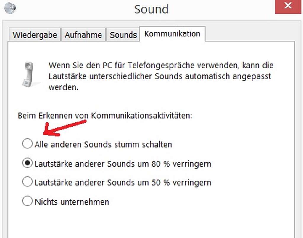

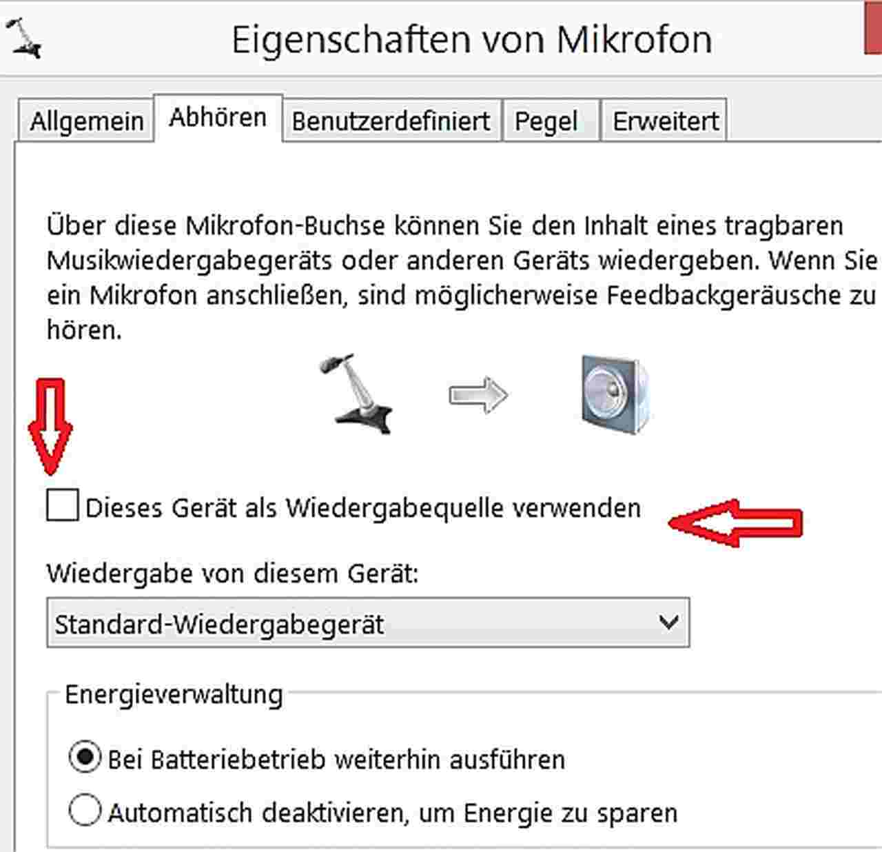

von Karl B. (gustav)
vielleicht doch ein Softwareproblem.
Bei Aufnahme in den Soundeinstellungen Haken rausnehmen bei:
"Gerät als (Standard-)Wiedergabequelle" verwenden.
Sonst koppelst Du Deinen eigenen Aufnahmekanal wieder zurück auf
Wiedergabe.
Wie bei Hinterbandkontrolle.
Erkennbar auch an leichter Latenz.
ciao
gustav

von Dadongo (Gast)
Danke für den Hinweis, das hatte ich auch schon probiert.
Wenn ich das Gerät als Wiedergabequelle aktiviere bekomme ich sofort
eine Feedbackschleife.
Dank Stefanus' Hilfe bin ich mir jetzt sicher, dass es an den
verschiedenen Standards liegt. Eigentlich sprechen auch alle meine
Messungen dafür (Hab eine Diode dazwischengeschaltet und je nach
Richtung gar keine Signale oder unverändertes Problem).
Zu einer anderen Uhrzeit wäre ich vielleicht auch zu dem Ergebnis
bekommen, aber zu dem Zeitpunkt war ich schon für mehrere Stunden dran
und hab mir selbst nicht mehr wirklich vertraut. Nächstes Mal mach ich
vielleicht einfach eine Pause, Brute Force ist bei sowas wohl nicht die
beste Lösung.
auch bei Lautsprecher-Setup mal schauen.
ciao
gustav

natürlich umlöten. Aber wenn es dann nur an meinen ollen Maschinen
funktioniert, wäre auch Mist. Ich möchte es auch mobil einsetzen und
mein PC lebt ja auch nicht ewig.
Habe schon gestern einen Adapter bestellt, welcher morgen ankommt, also
verwenden kann ich das Headset dann definitiv.
Ich wollte lediglich wissen, ob heutzutage CTIA üblicher ist, oder ob
das nur ein Fetisch von Apple ist/Im Smartphonebereich üblich (mein
Laptop und Rechner sind nicht die aktuellsten und mein Smartphone ist
von NOKIA, welche ja OMTP "erfunden" haben [fällt mir gerade erst auf,
das war eigentlich mein modernes Referenzgerät]).
Konkret also:
Verkabelung so lassen und an meinen (betagten) Geräten einen Adapter
verwenden
oder
umlöten auf OMTP, weil das der moderne Standard ist, der heutzutage bei
den meisten Geräten verwendet wird?
Also mit welcher Konfiguration hätte ich in Zukunft insgesamt die
wenigsten Probleme?
Danke für deine Erklärung bezüglich des Mikrofons.
> Hi,
> ciao
> gustav
Deine Lösungen passen überhaupt nicht zur Problembeschreibung.
von Harald W. (wilhelms)
An deiner Stelle würde ich ein sechspoliges Kabel mit sechspoligen
(z.B. MiniDIN)-Stecker nehmen. Das Mikrofonkabel sollt bevorzugt
abgeschirmt sein, aber vielleicht gehts auch ohne. An diesen Stecker
kannst Du dann unterschiedliche (selbstgebaute) Adapter mit MiniDIN-
Buchse auf Deine unterschiedlichen, dreipoligen Koax-Stecker an-
schliessen. So bist Du für alle Eventualitäten gerüstet.
Alle Smartphones und fast alle Laptops sind so belegt. Die anderen
Laptops haben getrennte Buchsen für Mikrofon und Kopfhörer.
Dadongo schrieb:
> Wie kann das sein? Hängt das damit zusammen, dass ein Elektret-Mikrofon
> ein gerichtetes Bauteil ist und ein dynamisches nicht
Ja.
Dein eigentliches Problem ist aber, dass der Stecker falsch belegt ist.
Dadongo schrieb:
> baue ich
> stattdessen ein x beliebiges Elektret-Modul ein, verschwindet das
> Problem.
noch einmal zurück:
Ein Elektretmikrofon hat eine gepolte Anschlussart.
Wenn Du das verkehrt herum anschließt, funktioniert das nicht.
Die zum Betrieb nötige "Polarisationsspannung" kommt aus dem PC. Über
den Steckkontakt, über den auch die NF läuft.
Ein dynamisches Mikrofon mit, sagen wir einmal, 200 Ohm Innenwiderstand
schließt diese "Polarisationsspannung" praktisch kurz.
Das macht dem aber normalerweise nichts, sofern der Schutzwiderstand am
Anschluss hochohmig genug dimensioniert ist.
Das Mikrofon wird höchstens bei sehr lauter Beschallung einen Tick eher
verzerren, weil die Spule durch die Gleichspannung vormagnetisiert ist
und die Membran schon einige µ in eine Richtung verschoben ist, so dass
die eher "anschlägt". Das passiert bei versehentlichem Zuschalten der
Phantomspeisung am Mischpult auch schon mal. Bumm! Nicht nachmachen!
Dann gibt es noch einen Hinweis:
In den dynamischen Mikros ist oft im Gehäuse ein Übertrager versteckt
eingebaut. Der kann so mit dem KH verschaltet sein, dass eine vom
Telefon her bekannte Phasenverdreherschaltung resultiert.
Allpass.
Beitrag "Re: Kapseln im analogen Telefon "anzapfen""
ciao
gustav

von Dadongo (Gast)
Tatsächlich hat der Adapter das Problem zumindest teilweise gelöst. Da
die beiden Anschlüsse aber nach wie vor ja durch das Spulenmikro
kurzgeschlossen sind, werden einige Signale ab einer bestimmten
Intensität trotzdem noch gesendet. Zumindest reden kann man, ohne dass
die Kollegen sich selbst hören.
Ich werde dann jetzt ein Elektret-Mikrofon einbauen, was das Problem ja
lösen sollte.
Dadongo schrieb:
> Da die beiden Anschlüsse aber nach wie vor ja durch das Spulenmikro
Wie meinst du das? Das Mikrofon tut immer noch so, als sei es ein
Lautsprecher?
Dann hast du vermutlich irgendwo einen zu hohen Übergangswiderstand in
der GND Leitung oder deren Kontakte.
von Dadongo (Gast)
Hallo Stefanus,
Töne gibt das Mikrofon nicht wieder. Aber du hast Recht, meine Erklärung
ergibt da irgendwie nicht wirklich Sinn.
Die CTIA/OMTP Geschichte ist durch den Adapter behoben.
Ab einem gewissen Schwellenwert wird das Signal in meinen Ohrmuscheln
trotzdem wieder als ein Mikrofoneingangssignal übertragen.
Das würde auf eine schlampige Lötstelle hindeuten, oder?
Kann auch an den Steckern/Buchsen liegen oder einem langen dünnen Kabel.
Das Mikrofon ist ja auch in der Nähe der Ohrmuscheln und mit ihnen
mechanisch verbunden. Außerdem kann auch im Kabel ein Übersprechen
stattfinden - vor allem wenn es lang ist. 100% lässt es sich bei der
Konstruktion nicht verhindern.
von Dadongo (Gast)
Das Kabel ist lang und dünn, aber eigentlich gut abgeschirmt (zumindest
gehe ich von einem extra gekauften Audiokabel davon aus).
Ich denke du hast Recht mit deiner Vermutung, dass es auf die
mechanische Kopplung zurückzuführen ist. Vermutlich ist das Mikrofon
einfach zu empfindlich. Wird das Problem durch Einbau eines
Kondensatormikrofons deiner Einschätzung nach behoben sein?
Dadongo schrieb:
> zumindest gehe ich von einem extra gekauften Audiokabel davon aus
So ging es mir auch, bis ich mal ein Audio Kabel (von Reichelt)
auseinander nahm, weil ich ein paar Zentimeter abgeschirmte Ader
brauchte. Da stellte sich überraschend heraus, das das Kabel gar nicht
geschirmt war.
Sobald du eine gemeinsame Masse hast (was die Stecker erzwingen), ist
vollständige Trennung so oder so nicht mehr möglich. Also mache Dir
nicht zu viel Gedanken darüber. Ist halt so.
Oder hast du damit ein akutes Problem?
von Joris M. (dadongo)
Nein, damit habe ich (zumindest glaube ich das) kein Problem, habe aus
reinem Interesse gefragt.
Habe heute das Kondensatormic eingebaut. Jetzt funktioniert alles wie es
soll. Nochmal danke für die Hilfe!
