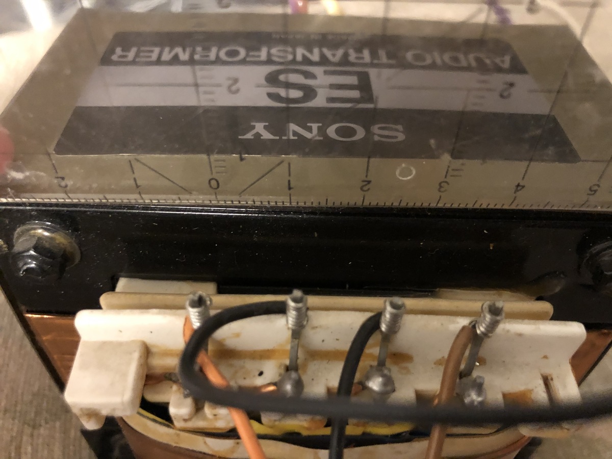

Hallo an alle. Ich habe einen Trafo aus einem Sony Verstärker TA-F500ES. Der Verstärker ist mit 2,5A abgesichert. Laut dem Aufkleber auf der Rückseite verbraucht er 250W. Die Audio Sinus Leistung ist 2x80Watt bei 8Ohm. Kann man davon ausgehen das der Trafo eine Dauerleistung von ca. 450Watt hat? Meine Annahme ca. 2Ax230V. Nein auf dem Trafo stehen keine Leistungsangaben.

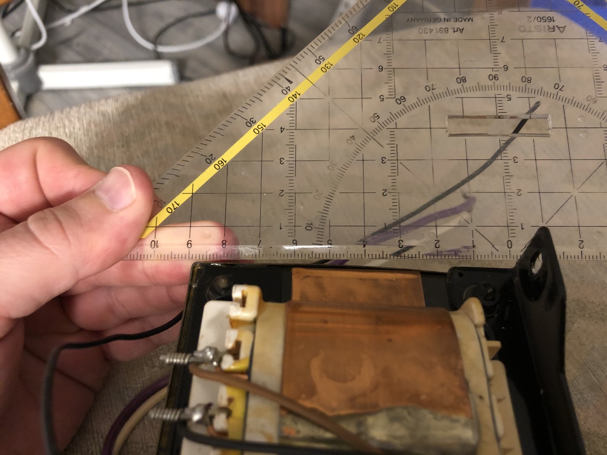

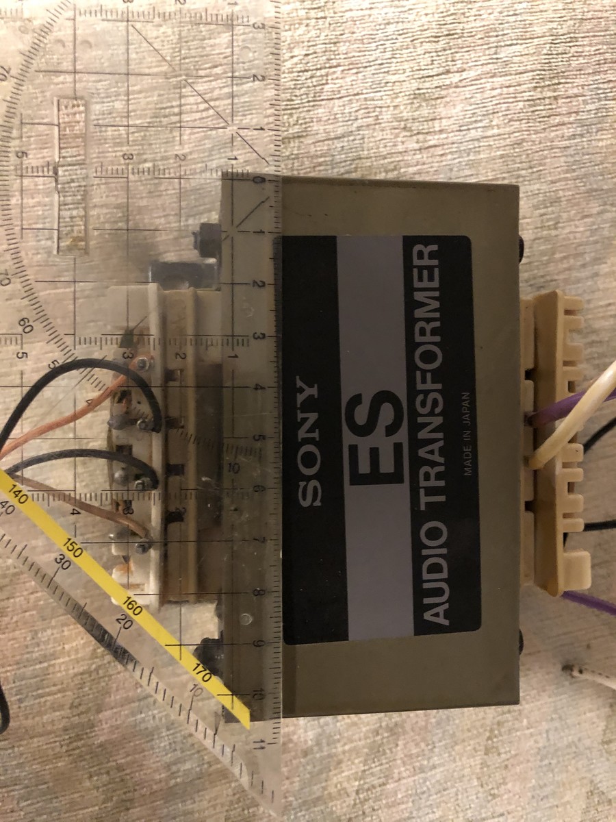

Bild3. Ich habe den Trafo gewogen. Der Trafo wiegt 4,5kg und der Querschnitt der Sekundärseite ist ca. 1,5qmm.
Du weisst, was der Querschnitt eines Trafokerns ist? Die Länge machts in dem Fall nicht :-) Dann kommst noch ein wenig auf die Kernform an (M, EI oder EE). Warum willst du es denn überhaupt wissen?
EI106b, wenn das Paket 45mm dick ist. Laut Tabelle 140VA, die 2 x 80 Watt treten ja nicht gleichzeitig auf, ein bisschen Schummeln ist schliesslich auch den "ehrlichen" erlaubt. Arno
