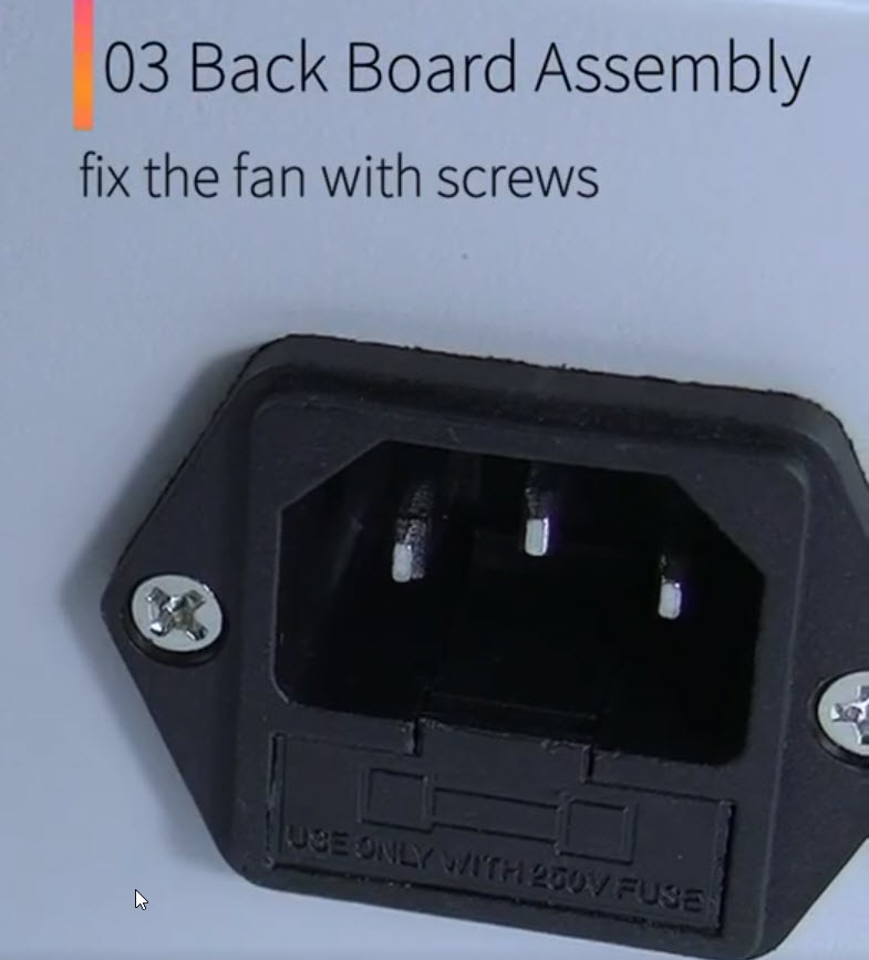

von DerGeistDerStetsVerneint (Gast)
Man bekommt für 200-300 Euro gebrauchte HP /Agilent Labornetzteile, die:
A) Servicehandbücher haben
B) Zuverlässig sind
C) Dir nicht die Bude abfackeln
D) Ein CE Kennzeichen haben (Ok, je nach Alter)
Diese Kiste hingegen würde ich niemals unbeaufsichtigt lassen.
Ich kann auf den Bildern keine Sicherung ausmachen. Das sollte jedem mit
einem Funken Ahnung Sorgen bereiten.
Der Kaltgeräteanschluss hat eine integriert.
Kalle S. schrieb:
> 2x 10 A eingebaut
> siehe hier:
> https://ae01.alicdn.com/kf/Hbca78edbd76c4505895a8e3eff45dabck.jpg
"Convenient to replace" - an der unzugänglichsten Stelle im Gerät :-D
Im Kaltgerätestecker sehe ich keine Sicherung.
Heißt also:  Das Gerät ist nur Sekundär abgesichert. HINTER dem
Schaltnetzteil, das hoffentlich wenigtens intern noch eine Sicherung
hat.
Und die Sekundärsicherung: eine 1806 Sicherung, die bei 100%
Auslösestrom noch gute 4 Stunden durchhält. So denn das davor liegende
Schaltnetzteil überhaupt die 10 A liefert um die Sicherung auszulösen.
Ich vermute eher, dass im Fehlerfall auf der Leiterplatte irgendwas
unbehelligt von der "Sicherung" mit 300Watt vor sich hinbrutzeln darf,
bis das Ding endlich Feuer fängt und aus seinen Qualen erlöst.
Vielleicht für den jungen Bastler mit dem ganz kleinem Budget noch
vertretbar, aber eigentlich sollte das niemand ernsthaft in Erwägung
ziehen.
von Achim B. (bobdylan)
Im Stecker ist auch keine. Die ist in der Buchse.

von Kalle S. (kallebmw)
Um das Thema mit der Sicherung im Gehäuse abuzuschließen.
In der Kaltgerätebuchse ist eine Sicherung, wird wohl 5x20 sein,
eingebaut.
siehe auch
https://www.aliexpress.com/item/4000284522671.html

von Driver (Gast)
> eingebaut.
> siehe auch
Lieber Kalle,
würdest du das bitte unterlassen?
Die Profis haben doch mehrheitlich angegeben das es keinen Stecker gibt
mit Sicherung. Dann kannst du auch nicht einfach daher kommen und ein
Foto posten bei dem ein Stecker die Sicherung (sogar zum Auswechseln,
Frechheit) verbaut hat! Was soll das? Bitte lösche deinen Post damit
die Profis recht behalten...
Hallo Driver (Gast) alias Profi...
Anbei ein Link wo ein solcher Gerätesteckverbinder mir sicherung zu
bestellen ist. Gibt es haufenweise im Internet, habe ich selbst einen in
der Kiste rum fliegen
Beispiel:
https://de.rs-online.com/web/p/iec-steckverbinder/8117213
Weiterhin aus eine Montageviedeo mal eine Hardcopy gemacht und behaupte
dass man dort einen solchen ähnlichen Stecker auch erkennen kann.
Weiterhin habe ich geschrieben ...
>> eingebaut.
Du schreibst
>... ein Foto posten bei dem ein Stecker die Sicherung ... verbaut hat!..
so einen habe ich auch noch nicht gesehen und auch nicht behauptet....
Also Herr Profi: Fragen?
ach ja, in der Anleitung von Elektor ist die Rückseite auch schön zu
sehen.
Dort kann der Profi normalerweise direkt erkennen, dass eine Buchse mit
Sicherung benutzt wird
Siehe Seite 2:
https://www.elektor.de/amfile/file/download/file/2155/product/9543/
