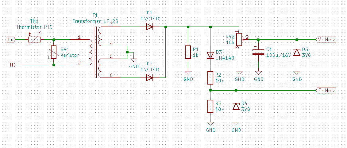

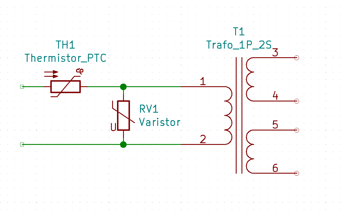

Moin,
ich möchte ein Trafo mit 1VA auf der Primärseite vor Überspannung
schützen.
Meine Frage, macht man das so?(Bild) Oder wäre ein passender PTC
vollkommen ausreichend?!
Welche Spannung wäre für den Varistor angebracht?

Ich nehm mal an, der PTC dient als selbstrückstellende Sicherung?
In dem Fall: Nicht so gut. Der PTC kann niemals auslösen, bevor der
Varistor im Eimer ist.
Grund:
Am PTC fällt im Fehlerfalll Übespannung nur eine kleine Spannung ab, am
Varistor eine sehr große. Im Fehlerfall bekommt der Varistor den
Großteil der Leistung ab, und stirbt, bevor der PTC auslösen kann.
D.h. gegen "Überspannung" ganz allgemeine nützt dir die Schaltung
nichts. Der Varistor hilft nur gegen Transienten (SURGE, BURST). Wenn du
L1, L2 anklemmst statt L1,N, wird das hier nicht genügen.
Wenn du ohnehin nur auf den Transientenschutz aus bist, reicht der
Varistor eventuell. Für den Fall, tu aber lieber Varistor+Sicherung
hinein. PTC haben einen "Haltestrom", d.h. auch wenn sie ausgelöst
haben, lassen sie einen Strom durch.
PTC als Überstromschutz würde ich hier nicht verwenden.
von jemand (Gast)
Sorry. Die letzte Frage habe ich überlesen.
Üblich sind für 230V 390V für den Varistor.
Grund: Wurzel2*250V=352V. Etwas Reserve, daher sind 390V sinnvoll.

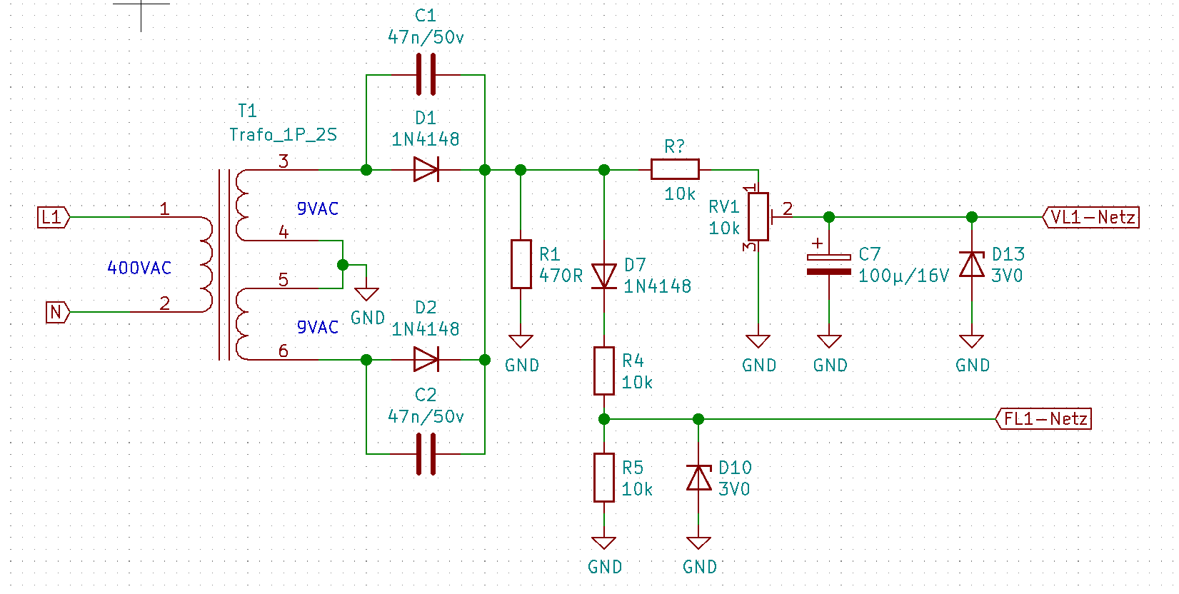

Anbei die Schaltung.
Es soll die Netzspannung und die Frequenz gemessen werden. Daher wird
der Trafo nicht wirklich belastet. R1 soll den Leerlaufzustand des
Trafos verhindern.
(Es gibt sicher andere und genauere Wege die Messaufgabe zu lösen.)

von MaWin (Gast)
Das funktioniert mit so kleinen Trafos nicht, Fehler locker 50% wegen
Sättigung.
Vergiss deinen Ansatz also. Komplett.

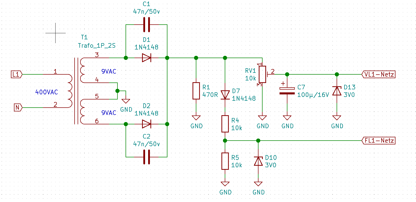

von Patrick S. (schnibbelwind)
Danke für eure Hinweise.
Ich werde es mit diesem Schaltungsaufbau versuchen.
von Udo S. (urschmitt)
Was willst du eigentlich an VL1 messen?
Und mit welcher Genauigkeit?
von Andrew T. (marsufant)
DESIGNFEHLER!
Dann bitte für FL1 den Teil noch mal überarbeiten, da Du je nach
Stellung des Schleifers an RV1 ggfs. kein Frequenzsignal mehr auskoppeln
kannst!
Andrew T. schrieb:
> DESIGNFEHLER!
> kannst!
Da hast du Recht.

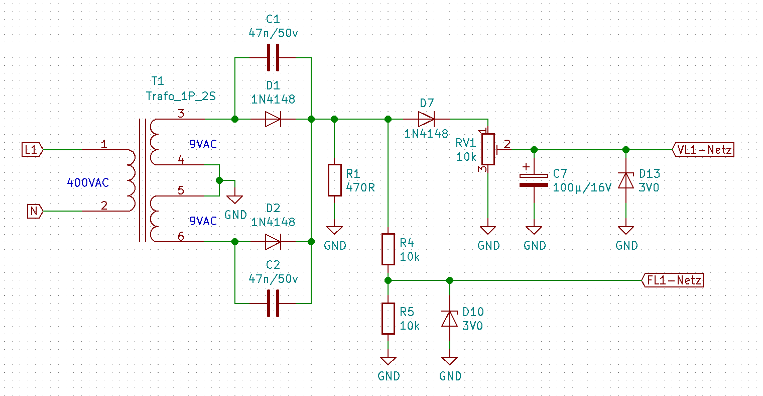

von Dietrich L. (dietrichl)
Patrick S. schrieb:
> Andrew T. schrieb:
>> DESIGNFEHLER!
>> kannst!
> Da hast du Recht.
Besser wäre es, wenn du D7 entfernst (kurzschließt) und statt des neuen
R? einbaust.
> R? einbaust.
Das geht natürlich auch.
