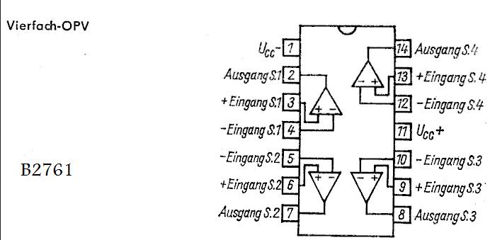

Hallo Elektonik-Reparaturfreunde, aus "alter Zeit" habe ich einen Gleichspannungsregler Typ 32221 (2x 0...30V, max. 1,5A, mit Analoginstrumenten), aus dem Schrott gerettet, worauf vermerkt ist: U1 defekt. Meine Überprüfung ergab, dass U1 im Leerlauf mit ca. 30KHz schwingt Sägezahn) bei einer Amplitude von ca 1Vss. Unter Last steigt die Amplitude auf bis zu 10V an. In der Anlage der Schaltungsauszug zu U1 (vielen Dank an das ehemalige Raupenhaus). Als Folge dieses Schwingens ist der Transistor V7 gestorben, welcher die Umschaltschwelle der Rohspannung bei UA <ca. 15V (zur Leistungsreduzierung von V2 bei 1,5A Last) steuert. Offensichtlich ist dieses Schwingen schon kurz nach der Inbetriebnahme des Gleichspannungsreglers aufgetreten. Meine Frage: Ist dieser Fehler bekannt? Möglicherweise gab es Geräte, die bei der Erstinbetriebnahme ebenfalls diesen Effekt zeigten. Worin ist dieses Schwingen begründet?. Offensichtlich schwingt der OPV N3 (oben, regelt UA). Aus meiner Sicht ist dieser Komparator falsch kompensiert. Und die Kondensatoren C24 (100n) bzw. C10 (100n) sollen das verhindern. Die Stromregelung habe ich für die Fehlersuche mit dem Auftrennen der Verbindung zu H1 außer Funktion gesetzt. Leider habe ich in diversen Foren keinen Hinweis auf dieses Problem gefunden, auch der Beitrag "Lineares Labornetzgerät schwingt" in diesem Forun widmet sich nicht diesem Industrie-Netzteil. Deshalb möchte ich auf diesem Wege um Unterstützung bitten, um dieses Gerät wieder voll funktionsfähig herzustellen (U2 ist i.O.). Von der Leistungsfähigkeit der Statron-Gleichspannungsregler war und bin ich überzeugt. Vielen Dank für eure Unterstützung. Mit freundlichen Grüssen Statron-Fan
Wolfgang K. schrieb: > Offensichtlich schwingt der OPV N3 Der B2761 war eigentlich intern kompensiert. Was sagen vergleichende Messungen im gesunden Kanal?
Hallo Oszi40, vielen Dank für die schnelle Antwort. Dass der B2761 bzw. B2765 intern kompensiert ist ist mir bekannt. Ich richte meine Anfrage auch eher an Nutzer von Statron-Gleichspannungsreglern mit der gleichen Schaltungstechnik: Typen: 3221 (single 30V, 1,5A, Digitalanzeige) 3221.1 (single 30V, 1,5A, Zeigerinstrument) 3222 (dual 2x30V, 1,5A, Digitalanzeigen) 3222.1 (dual 2x30V, 1,5A, Zeigerinstrumente) Dieses Teil möchte instand setzen, s. Ansicht im Anhang (mein Dank an ex. Raupenhaus) Von Voltcraft gab es identische Typen mit anderem Aufdruck. Die Schaltungen waren in dieser Typenreihe völlig identisch im Leistungsteil, unterscheiden sich aber im Vorhandensein der Kondensatoren C24 und C10. Aus meiner Sicht war dieser Schaltungsentwurf hart an der Stabilitätsgrenze und mein Gerät liegt eben drüber wegen seine Bauelementetoleranzen. Mit freundlichen Grüssen Statron-Fan
Wolfgang K. schrieb: > Offensichtlich schwingt der OPV N3 Dann sockle das IC und stecke zum Test einen neuen rein. Es wird wohl auch Nieten gegeben haben? Andererseits könnte auch die Stomverstärkung der restlichen Transistoren das Zünglein an der Waage sein? Schwingung funktioniert erst wenn V>1.

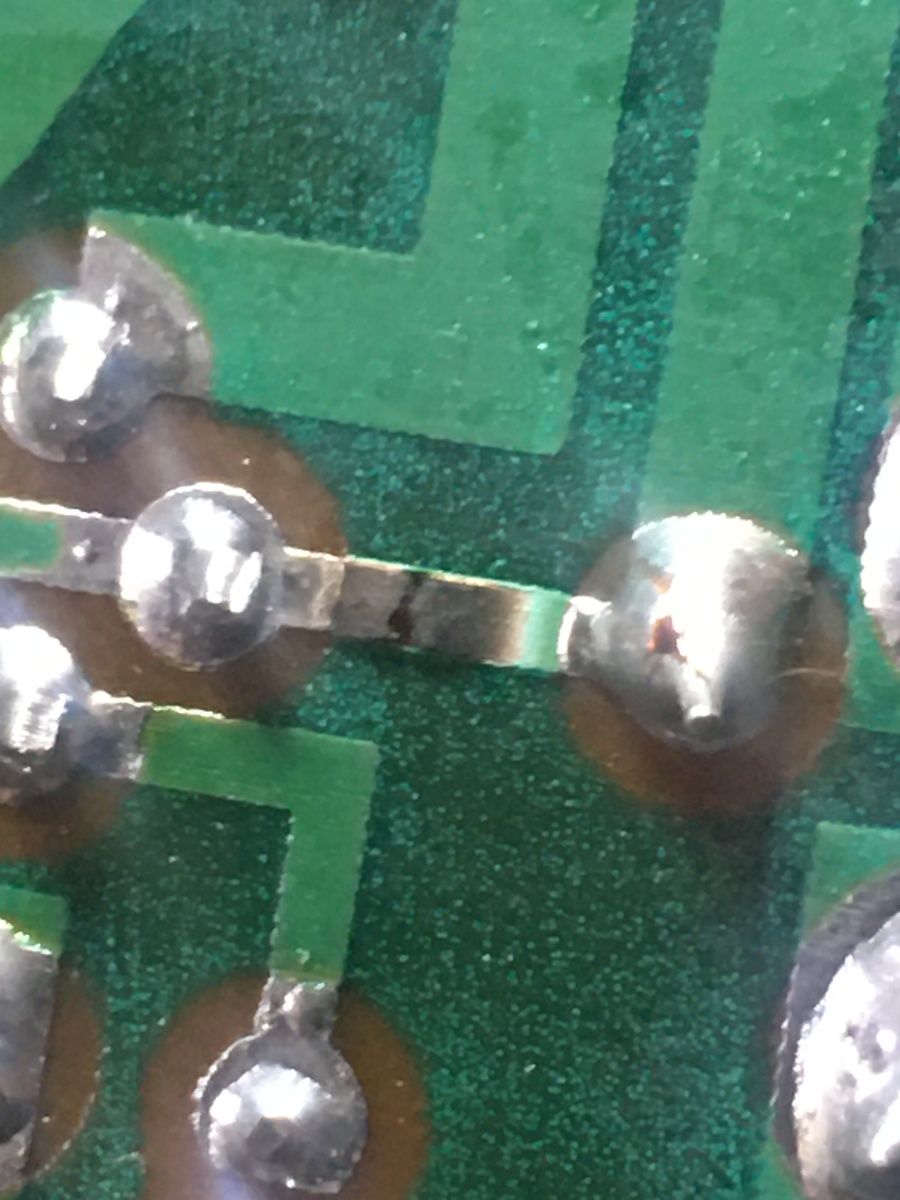

Hallo, ich bin am verzweifeln fast. Bei meinem 3222.1 habe ich folgendes Problem: Nach dem Einschalten gehen beide Ausgänge sofort auf Strombegrenzung angezeigt mit roter LED. Die Spannungen lassen sich nicht regeln. Dreht man nach rechts, fällt die Spannung ab. Es wurde an den Programmierleisten gelötet. Kennt jemand die richtig Beschattung für den „ Normalbetrieb“? Schwingungen konnte ich nicht feststellen. Michael Roitzsch 01708514321

Hallo, ich bedanke mich bei den Kommentatoren, die hier unterstützt haben. Der Fehler konnte gefunden werden. Eine Leiterbahnunterbrechung am Thyristor. Nun kann ich nur hoffen, dass der andere Ausgang den gleichen Fehler hat. Auf die „ Moderatoren“ hier sollte einfach nicht reagiert werden. Viele Grüße Michael
