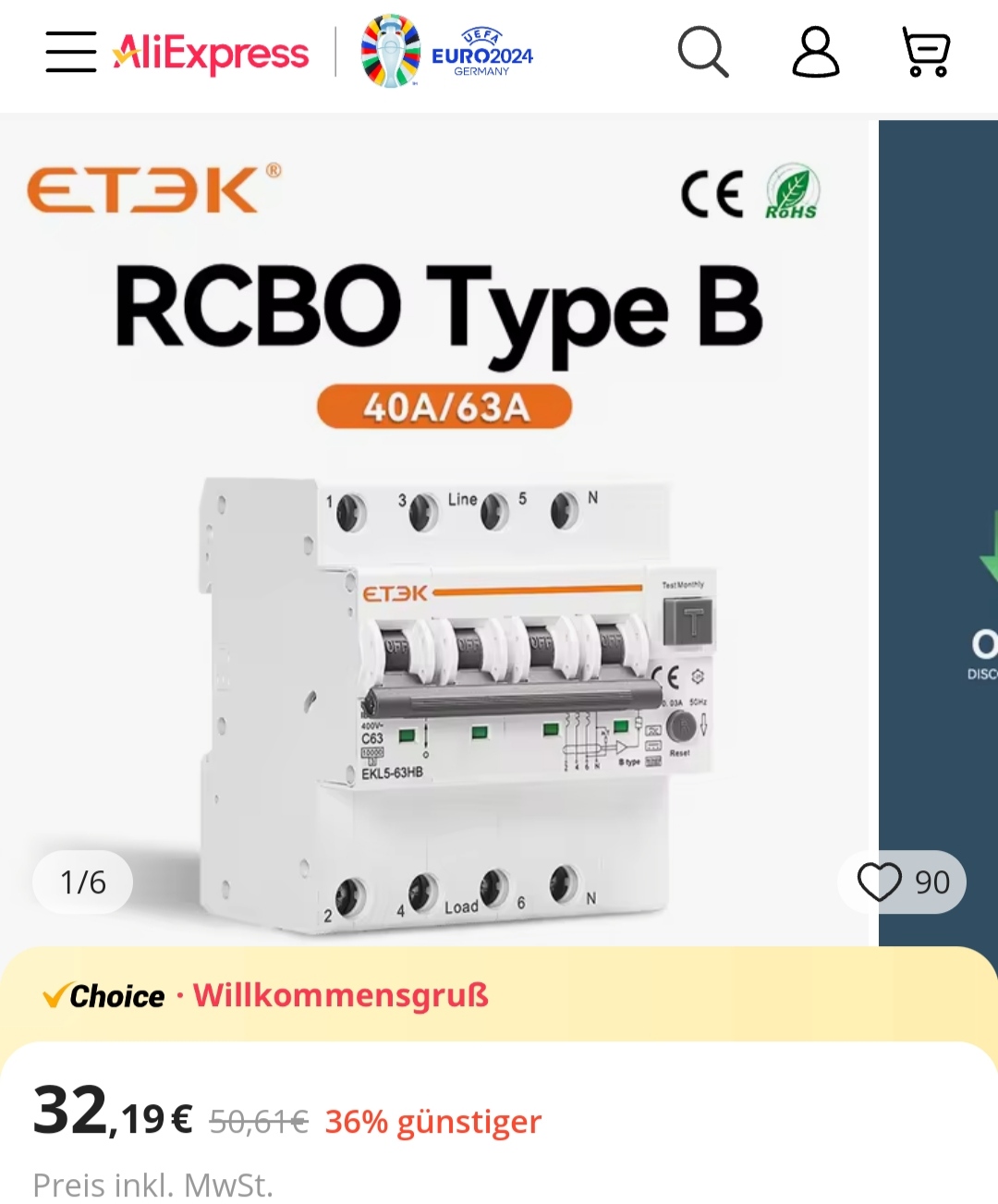

Alexander schrieb:
> reichen Dir 40 A
oh weh, der Blinde will den Einäugigen beraten.
Beitrag "Drehstrom Phasen messen"
von Michael B. (laberkopp)
Klaus schrieb:
> Liege ich da richtig
Ja.
von Klaus (feelfree)
Alexander schrieb:
> reichen Dir 40 A
> https://www.aliexpress.com/item/1005004948709827.html
3 Worte und ein Link, aber mindestens ebensoviele Fehler.
Respekt!

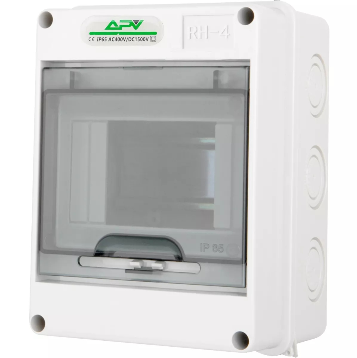

von Alexander (alecxs)
Das kommt in so eine kleine Schachtel in die Garage rein und fertig.
https://www.ebay.de/itm/284721786333

Die Bastellösung mit extra gehäuse am Leitungsende ist auch bullshit, es
wird einfach ein RCBO im Wohnungs/Hausverteiler ergänzt, am
Leitungsanfang, so dass  die leitung geschützt ist, ohne die beiden
nicht selektiven schutzorgane in Reihenschaltung. Es ist zwar im
Wohnungsbau keine Vorschrift, aber trotzdem empfehlenswert, die
Absicherung immer faktor 1,6 zur vorsicherung zu verkleinern, damit
jeweils nur die Sicherung nahe dem Fehler auslöst.

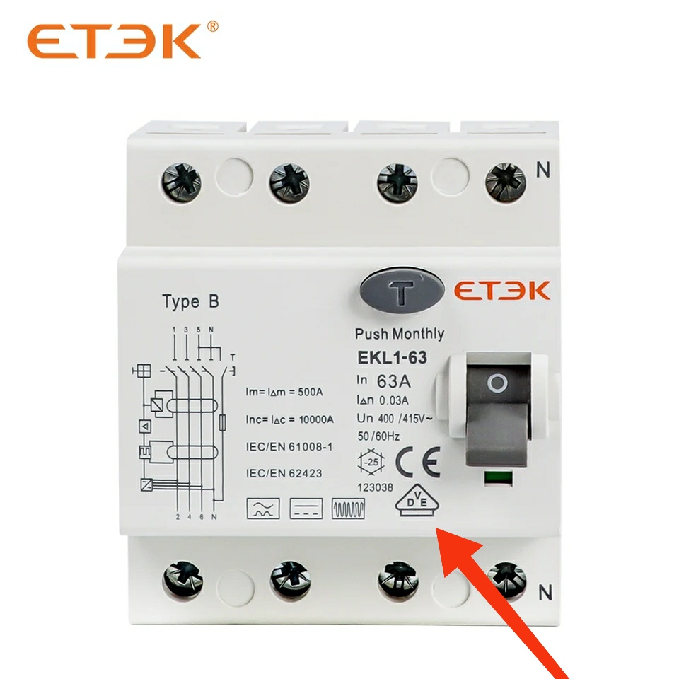

Aus der Produktbeschreibung geht diese Zertifizierung nicht hervor. Ist
das dann Betrug?
https://www.etek-electric.de/ev-charging-accessories/1009
Ich bin nun davon ausgegangen es ist prinzipiell egal solange der
Neutralleiter ordentlich verkabelt ist.

Werde wohl doch auf RCCB zurückgreifen. Das ist das günstigste was ich
bisher gefunden habe (leider nur 3 kA). Hast Du da noch andere Quellen?
ABB netzspannungsunabhängig, den Hersteller gibt's auch im Hornbach
https://www.etoh24.de/abb-fi-schutzschalter-f204b-4-polig-40a-30ma-typ-b.html
Ich lande immer wieder auf AliExpress. Aber wenn Du sagst die
funktionieren nicht netzspannungsunabhängig, würde das bedeuten die
fälschen die Zertifizierung einfach?
ETEK China
https://www.aliexpress.com/item/1005004249541214.html

Ich habe den Hersteller angeschrieben ob der RCBO EKL5-63B
netzspannungsunabhängig auslöst. Dieser schlägt vor einen seiner RCCB zu
nutzen, ich nehme an das heißt Nein. Ich werde also einen RCCB bestellen
und testen.
Im Katalog steht:
RCCB: ground fault: electromagnetic - sind das die
netzspannungsunabhängigen?
RCBO: ground fault: electronic - sind das die netzspannungsabhängigen?
Dann verstehe ich die Aussage von Siemens nicht (der Zettel der im Video
vorgelesen wird)
Flip B. schrieb:
> https://www.youtube.com/watch?v=dJb-hsMCBpw&t=1771s
> RCBO (FI/LS) müssen den folgenden Normen entsprechen:
> - DIN EN 61009-1 (VDE 0664-20)
> - DIN EN 61009-2-1 (VDE 0664-21)
> (oder DIN EN 62423 (VDE 0664-40))
Sind das && oder || Bedingungen? Die RCBO EKL5-63B (ground fault:
electronic) erfüllen sowohl DIN EN 61009-1 als auch DIN EN 62423, obwohl
der Hersteller selbst davon abrät.

Ich habe kein Problem einen 2-poligen RCD Typ A einzubauen und die alten
B16 drin zu lassen, ich brauche keine drei Phasen in der Garage.
Wenn ich aber die Möglichkeit habe einen Typ B zu bekommen der
funktioniert, zertifiziert ist, und nicht mal mehr kostet, dann möchte
ich gerne eine ordentliche Begründung hören statt pauschales
China-Bashing.
Wenn ich zu viel Geld hätte würde ich FRCdM Bfq ultra sport verbauen.
https://www.eaton.com/de/de-de/catalog/electrical-circuit-protection/frcdm-type-b--b---bfq-xeffect-residual-current-circuit-breaker.html

Meine Glaskugel sagt mir dass du einen stinknormalen Typ-A-RCD brauchst
und einen LS mit B-Charakteristik.
Wenn du das in einem Gehäuse kombiniert haben möchtest tut es ein
stinklangweiliger DS201A vom Baumarkt für 32€. Das sollte für dich,
deine Mama oder wen auch immer noch drin sein.
Aber letzendlich weiß meine Glaskugel nicht was du tatsächlich
anschließen möchtest, deswegen sind diese Angaben ohne Gewähr.
Nachtrag: da du eine 5-adrige Zuleitung zur Garage mit mutmaßlich 3
Phasen hast könntest du entweder 3 solcher Dinger verbauen (dann hast du
Garage, Geräteschuppen und tbd komplett unabhängig voneinander
abgesichert). Oder du nimmst einen stinknormalen 4-poligen RCD Typ A und
3 separate B16-Automaten, dann kostet dich das ganze nur die Hälfte, mit
dem Nachteil dass ein Wasserschaden im Schuppen dir die Garage lahmlegen
kann.

Darauf läuft es (mangels Zertifizierung der RCBO) hinaus. In meinem Fall
drei C10-Automaten (wegen der Aluleiter) und evtl. Typ B (da wir in
Besitz einer ALLPOWERS S2000-V3.2 sind)

Weil Typ B schweineteuer sind. Das wissen auch die Chinesen. Warum also
sollte ein Chinese ein einem schweineteuren Produkt gleichwertigen
Schalter nicht genauso teuer abzgl. Chinarabatt anbieten?
Und ob er zertifiziert ist, weiß Du nicht. Du hast keinerlei Ahnung, ob
das Ding in einem akkreditierten Prüflabor getestet wurde und hast auch
keine Möglichkeit, nachzuprüfen, ob das dort geprüfte Muster tatsächlich
dem verkauften entspricht. Das solltest Du spätestens seit Deye gelernt
haben. BuschJäger, ABB und Co. haben hier massiv einen Ruf zu verlieren.
Der Chinaklitsche ist das schnurzpiepegal, ob ein deutscher Larry
zufrieden ist. Bei Deye war das auch nur so ein großes Thema, weil die
enorm viele Wechselrichter hier verkauft haben.
Im Bereich der Schalteinsätze jedoch wird kein nicht vollkommen seniler
Fachmachmann auf undefinierbare Chinaware setzen, weil ER dafür haftet.

Du siehst also: So einfach ist die Frage nicht zu beantworten. Wenn der
Hersteller sagt, "Typ A" reicht, dann sollte er reichen. Wer auf
Nummer Sicher gehen will, sollte mindestens einen RCCB Typ F einbauen,
oder gar einen Typ B.

Das ist keine Begründung, das ist Schwachsinn. Der Chinese hat einen
deutschen Vertrieb mit deutscher Umsatzsteueridentnummer und das Produkt
ist VDE geprüft.
https://www.mikrocontroller.net/topic/goto_post/7715335

Flip B. schrieb:
> Darum begründe ich hier mal, warum die genannten Teile ungeeignet sind:
> Diese billigen FI/LS haben beide eine unzulässige Netzspannungsabhängige
> auslöseelektronik.
Deine Begründung ist leider irrelevant wenn nicht gar falsch. Das träfe
für RCBO Typ A zu. Wobei die "Gefahr" durch defekten Neutralleiter gar
keine ist. Das wäre allenfalls bei Baustromverteilern ein Problem, oder
bei einer Zuleitung zu einem Unterverteiler (Garage). Ein defekter
Neutralleiter in einem Hauptverteilerkasten hingegen wäre schlicht und
einfach ein Fauxpas und jeder Elektriker der sowas fabriziert hat den
RCBO einfach falsch angeschlossen.
Ich hatte aber einen RCBO Typ B verlinkt. Zeige mal einen
netzspannungsunabhängigen RCBO Typ B, den gibt's gar nicht. Somit wären
nach deiner Logik RCBO Typ B generell nicht zulässig.
> Zur Erfassung von Gleichfehlerströmen braucht die Elektronikeinheit eine
> Stromversorgung und ist somit netzspannungsabhängig.
Vielleicht nicht immer alles glauben was ein Elektriker auf YouTube so
erzählt, sondern auch mal hinterfragen.
Ich stelle meine Fragen nun lieber dem Hersteller, der beantwortet sie
mir zufriedenstellend.

von Flip B. (frickelfreak)
Ich wollte den Kerl ja Ignorieren, aber jetzt möchte ich nochmal die
mitlesenden aufklären.
Alexander schrieb:
> Dieser löst auch ohne
> Neutralleiter aus
Du hast den Neutralleiter auf der LASTSEITE Abgezogen! facepalm
Zum Versuchsaufbau sage ich mal nichts.
Hast du verstanden, worum es bei der Problematik mit dem
Netzspannungsunabhängigen auslösen geht? Der hierzulande zulässige RCD
hat eine Elektromechanische Auslösung, die ist auch neben dem
unwarscheinlichen Fall des Neutralleiterbruchs deutlich Robuster gegen
überspannungen, langlebiger, zuverlässiger und lässt sich von einer
Isolationsprüfung mit 1kV nicht beeindrucken. Das sind schon eher die
Argumente, wieso die Netzspannungsunabhängigen unzulässig sind.
Auch beim Typ EV und B sind diese Grundfunktionen robust
elektromechanisch gelöst. Zusätzlich gibt es noch die Elektronik zur
detektion von gleichfehlerströmen.
So ein beispiel hast du mit dem EKL1-63 auch in der Hand. Aus dem
aufgedruckten Ersatzschaltbild kann man entnehmen, dass zwei
summenstromwandler verbaut sind, von denen einer direkt auf das
Schaltschloss wirkt (AC). Der DC-sensor, vermutlich ein Fluxgate-Sensor,
wirkt über einen aktiven elektronischen verstärker, der von allen 3
Phasen versorgt wird. Dieser kann beim Fehlern im Gerät oder der
Versorgung ausfallen, die Grundfunktion als Typ A(C) RCD bleibt dabei

Eine weitere Frage ist, wieso bist du so wild nach Typ-B FIs? Außerhalb
der Industrie (ggf noch Bau) benutzt die kein Mensch, daher ergibt sich
der Preis.
Edit: sehe gerade du zeigst jetzt ein ganz anderes Gerät, nicht den
EKL1-63. Da schließe bitte nicht von einem auf das andere.
> EKL1-63.
Der ETEK EKL1-63 ist im Gegensatz zu dem RCBO ein "stinknormaler" RCCB
(nicht ganz, ist Typ B). Bei RCCB gibt es das Problem nicht. Daher ist
der auch zugelassen und VDE geprüft, hätte wenig Sinn gemacht den zu
testen.
Bin ich nicht, ich behalte erstmal den RCBO Typ A, aufgrund des
positiven Tests. Typ B ist aber vorgeschrieben für PV und daher habe ich
es dem TE empfohlen. Wenn er meint trifft für seine PV nicht zu und Typ
A reicht, auch gut. Hauptsache er hat es auch ordentlich geprüft, und
nicht nur weil der Flip von mikrocontroller.net gesagt hat, das geht.
