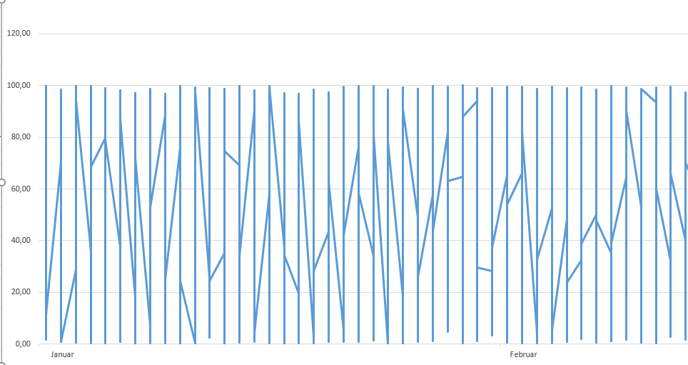

Kolja L. schrieb: > sorry, falscher Hintergrund > > https://www.mikrocontroller.net/attachment/435229/Lukas_seine_Daten.png soweit war ich in Excel auch schon... :-P ist trotzdem unleserlich

Danke für eure Antworten. Leider helfen sie mir allerdings beide nicht so wirklich weiter. @kolja82: Super, genauso ein Diagramm würde ich mir wünschen. Und ja, wenn ich dürfte, dann würde ich es auch nicht in Excel machen, allerdings muss ich..Und in Excel komm ich nicht weiter :/ @mike_b97: Wenn ich es so mache wie von dir beschrieben, dann erscheint ein Diagramm, welches zwar tatsächlich nur das Datum als X-Achse anzeigt. Allerdings werden jetzt ja die Daten für eine Uhrzeit über die Tage der Monate geplottet. D.h. alle Daten um bspw. 12:00 werden gesammelt und über den 365 Tagen des Jahres geplottet. Ich will aber schon eine chronologische Abfolge im Diagramm..Also im Prinzip genau so ein Diagramm wie von kolja82

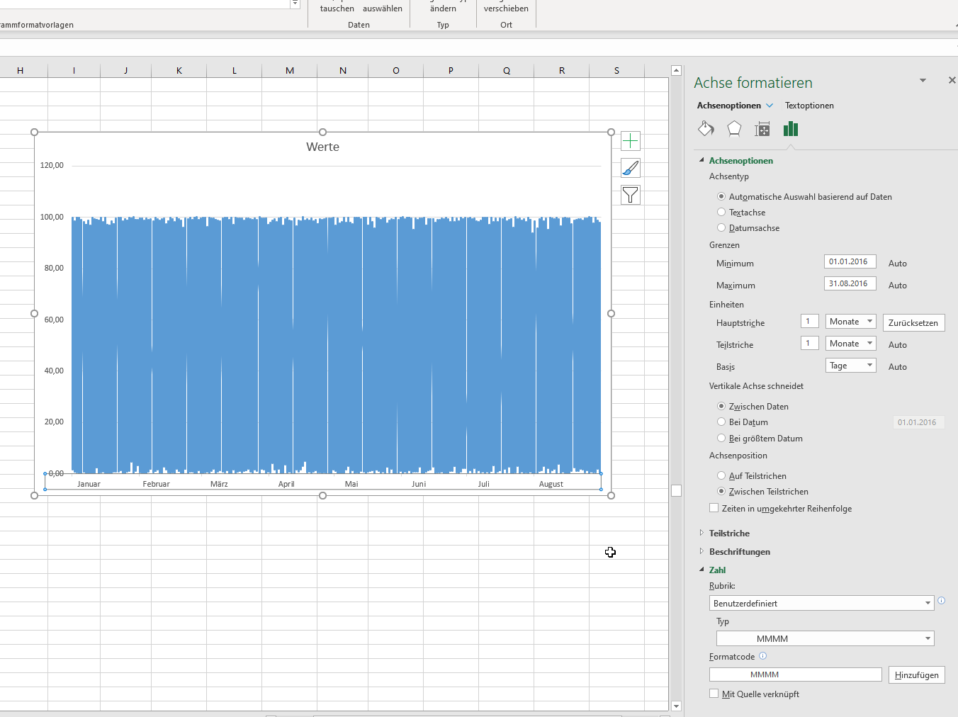

Aus Mitleid Excel benutzen zu müssen, hab ich es damit auch mal versucht ;-) X-Achse formatieren Hauptstriche 1 Monat Zahl: Formatcode MMMM für den ganzen Namen, MMM für Kürzel mit drei Buchstaben. Mit den Leerzeichen davor schiebst du die Mittig ;-)

Kolja L. schrieb: > Um die Aussage des Diagramms ging es ja auch nicht. > Vielleicht sind das ja eh nur Beispieldaten? Richtig, die echten Daten kann ich hier nicht veröffentlichen. Danke Kolja, allerdings taucht hier schon das nächste Problem auf. Zoomt man in das von dir erstellte Diagramm ein (sh. beigefügtes Bild), dann sieht man, dass es sich im Prinzip um waagerechte Linien handelt, die miteinander verbunden sind. Jede waagrechte Linie entspricht einen Tag. Das heißt die X Werte sind die Tage, und alle Werte des Tages werden an der selben Stelle der X Achse aufgetagen.

Lukas R. schrieb: > Jede waagrechte Linie entspricht einen Tag. Oh, zweiten Teil der Aufgabe vergessen. Zum Glück ist das hier keine Klausur. Aber ich glaube, dass ist die Grenze von Excel. Bin aber gerade nicht vor dem Rechner. Bleibt es so, wenn du das Diagramm nur einen Monat anzeigen lässt?
Kolja L. schrieb: > Bleibt es so, wenn du das Diagramm nur einen Monat anzeigen lässt? Ja, es bleibt so. Ohjee, Excel kann einem ganz schön viel Nerven kosten..

Auf die Schnelle habe ich nur noch das hier gefunden: Achsentyp: Textachse Dann musst du aber den Formatcode ändern.
