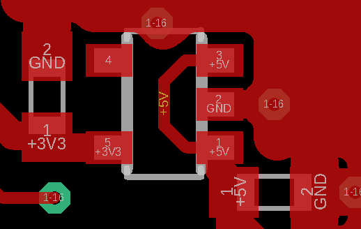

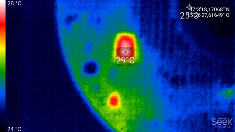

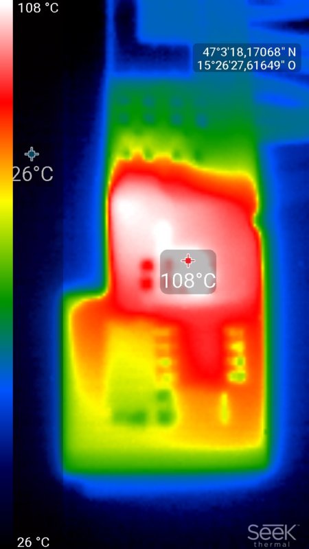

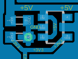

Hallo, Ich habe hier den LDO "LP5907MFX-3.3/NOPB" [1] den ich schon einmal in einer Schaltung erfolgreich eingesetzt hatte und jetzt wieder verwenden wollte. Diesmal erwärmt er sich aber sehr schnell auf über 100°C und das ganz ohne Last. Beide mal soll von 5V auf 3.3V geregelt werden. Die Beschaltung ist mit einem Ein- und einem Ausgangskondensator (1uF, X7R) denkbar einfach, doch offensichtlich hab ich diesmal die Vorschläge für das Layout nicht berücksichtigt. Nun Meine Frage - Kann es sein dass das der alleinige Grund für die Erhitzung ist. Anders gefragt - Ist das Layout wirklich so kritisch? Anbei meine beiden Layouts inkl. Wärmebilder Zu erwähnen ist auch dass ich beim "guten" Layout vier Lagen verwende und eine davon GND ist. Sorry. Das eine Layout habe ich doppelt hochgeladen. Liebe Grüße, Markus

Bei einem Linearregler ist das Layout nicht so kritisch! Bist Du sicher, dass Du in beiden Fällen den gleichen Strom ziehst?
Markus M. schrieb: > Diesmal erwärmt er sich aber sehr schnell auf über 100°C und das > ganz ohne Last. Der darf ohne Last nicht warm werden. Wie hast du den Regler beschaltet, speziell den En-Pin?
Markus M. schrieb: > und das > ganz ohne Last. Hast du mal nachgemessen, ob nicht irgendwo auf der Platine ein Kurzschluss zwischen 3,3V und Masse vorliegt?
Mir fällt grad auf, dass sich beide Layouts unterscheiden! Hast Du das schlechte Layout gespiegelt? Wenn nicht dann sieht dir mal die Pinbelegung des LDO an!

Nico .. schrieb: > Hast Du das schlechte Layout gespiegelt? Ja, beim neuen Layout (blau) sitzt der LDO auf dem Bottom Layer

Hast Du die Ausgangsspannung auch mal mit einem Oszi kontrolliert? Nicht das der Regler schwingt, da beide Kondensatoren nicht grad optimal angeordnet sind!

Nico .. schrieb: > Hast Du das auch mal mit einem Oszi kontrolliert? Nein, werde ich aber noch machen. Ich denke aber dass so etwas der Grund sein muss. Im Datenblatt gibts gute Angaben zu den Caps (die ich diesmal leider ignoriert habe) mit denen ich auch noch experimentieren werde. Auch das bevorzugte Layout wird erklärt aber ich kann mir kaum vorstellen dass das sooo einen großen Einfluss hat.
Das liegt nicht am Layout, der Regler darf nicht heiß werden wenn keine Last dranhängt. Entweder da schwingt was oder du hast einen Kurzschluss gebaut.

Ich kann mir nicht vorstellen, dass das Layout hier das Problem ist. Das ist bei Linear-Reglern nicht so kritisch wie bei Schaltreglern. Ist der Regler wirklich "ganz ohne Last"? Vielleicht mal folgende Ideen: - Pin 5 (Output) hochbiegen und schauen, ob er immer noch warm wird. - Gibt es einen 3V3-Verbraucher der defekt und dadurch niederohmig ist? Das kann auch einach nur ein "gebrochener" Keramikkondensator sein. - Mal den Regler auslöten und den Widerstand von 3V3 nach GND messen - Ist das Problem nach einem Tausch des Reglers immer noch da?

Ich habe jetzt mal nur die drei Bauteile mit dem 3.3V LDO bestückt und da funktioniert alles soweit - ohne hohe Verlustleistung wie zuvor. Also gehe ich mal davon aus dass ich letztens doch irgendwie eine Last auf den 3.3V hatte und es deshalb zu dem hohen Strom bzw. Erwärmung kam. Das Layout ist es aber definitiv nicht! Danke, Markus
