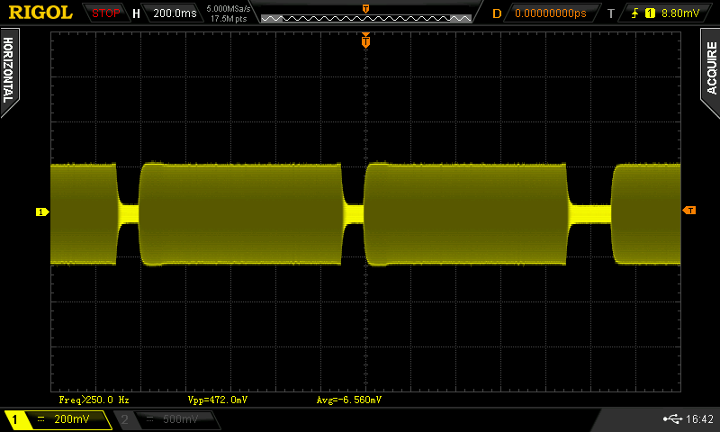

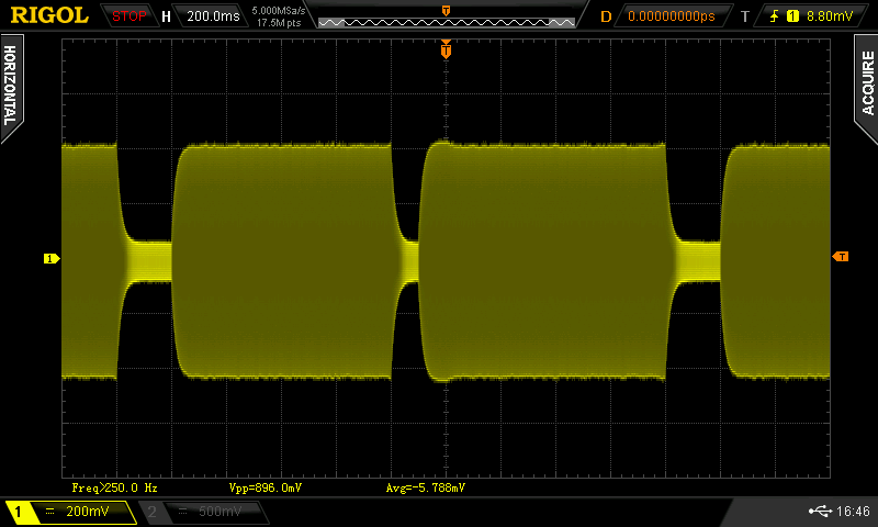

von ArnoR (Gast)
Ralph B. schrieb:
> Es muss ja einen Unterschied zwischen diesen einfachen Modulen ohne
> Selektion am Eingang,  und Empfänger, welches über eine wirksames
> Quarzfilter am Eingang verfügen, geben.
Ralph B. schrieb:
> Jedoch jeder vernünftig aufgebauter DCF77 Empfänger besitzt 77,5KHz
> Quarzfilter am Eingang. Die Bandbreite sollte 10Hz nicht wesentlich
> überschreiten. Das reicht dann auch noch für die Zeitinformation.
Sicher. Aber auch ohne Quarzfilter kann man excellente Ergebnisse
bekommen. Ich habe hier einen Empfänger nach diesem Vorschlag:
Beitrag "Re: DCF77 Selbstbauempfänger"
der ganz ohne Quarzfilter sehr selektiv und empfindlich ist. Im Anhang
mal 2 Bilder von heute Nachmittag mit Störern (der Oszi 30cm, 2
LED-Lampen a` 20W je 1m, Lötstation 50cm) in der Nähe. Die Bilder
unterscheiden sich nur durch die geänderte Rückkopplung und damit
Bandbreite/Verstärkung. Man sieht sogar die Wetterdaten. Das Signal kann
ohne weitere Filterung/Verstärkung direkt demoduliert werden. Die
Entfernung zum Sender Mainflingen ist über 400km.

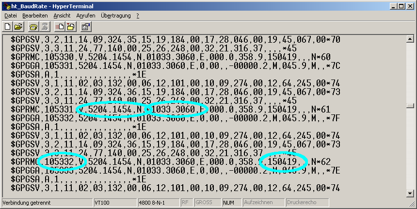

von Hugo H. (hugohurtig1)
von Alex D. (allu)
Joe F. schrieb:
> <10 EUR GPS Modul besorgt.
Habe ich auch, leider habe ich das Datum nicht finden können. Wäre sehr
nett von Dir, wenn Du mir erklären könntest, wie ich an das Datum komme.
Im NMEA-Format ist es im Datenfeld GPRMC, blauer Kringel unten rechts =
15. April 2019.
von Alex D. (allu)
> 15. April 2019.
Danke für die Info ...
von Joe F. (easylife)
Alex D. schrieb:
> Wäre sehr
Ich nutze die $GPZDA message.
https://www.trimble.com/OEM_ReceiverHelp/V4.44/en/NMEA-0183messages_ZDA.html
Wenn ich mich richtig erinnere, kommt die auch schon ohne position fix.

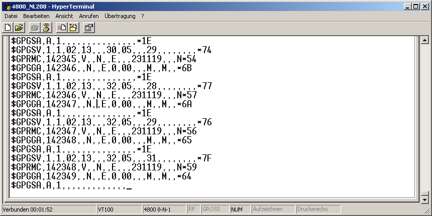

Ich spiele hier mit einer älteren Navilock GPS-Maus mit Sony cxd2951 als
Innenleben. $GPZDA kommt hier standardmäßig garnicht an, im $GPRMC sehe
ich das Datum fast sofort, ohne positionfix.
Irritiert hat mich, dass ich mehrere Minuten lang eine um ca. 4 Sekunden
falsche Uhrzeit bekommen habe.
Das liegt daran das die GPS aktuell um 18Sekunden vor geht bezogen auf
UTC und der richtige Korrekturwert (Schaltsekunden) nur alle 12.5Minuten
Übertragen.
z.B. http://gpsinformation.net/main/gpstime.htm
Das Phänomen mit Voreilender Zeit konnte ich hier auch schon bei älteren
Sirf3 Modulen beobachten. Gibt aber wohl kein Flag
Und warum schaltest du den ZDA-Sentence nicht ein?
https://www.mikrocontroller.net/attachment/388656/cxd2951-commands.pdf
