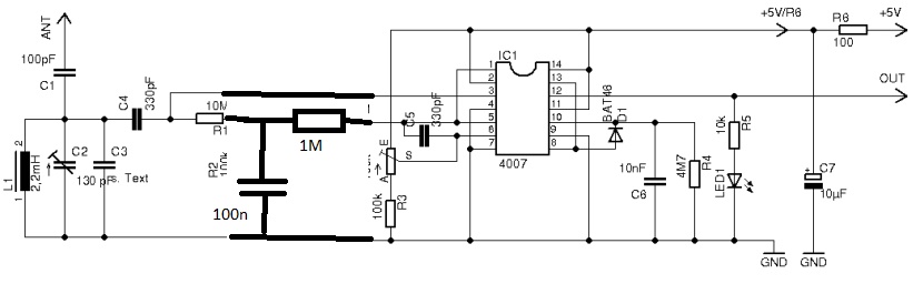

Buddy schrieb: > Dann habe ich diese Schaltung nachgebaut: > http://www.elektronik-labor.de/Lernpakete/Kalender12/DCF4007.html Falls die Schaltung nicht schon zu stark rauscht, kann man versuchen, die erste Verstärkerstufe zu ändern. Dort bewirkt der R1 eine Parallelgegenkopplung der Gegentakt-A-Stufe P2/N2, was zu einem niedrigen Eingangswiderstand führt, den Schwingkreis bedämpft und die Verstärkung verringert. Wenn man zum R1 einen weiteren 1M-Widerstand rechts in Reihe schaltet und vom Verbindungspunkt 100n nach Masse legt, verschwindet die Wechselspannungsgegenkopplung und damit die genannten Nachteile. Die DC-Arbeitspunkteinstellung bleibt erhalten.
ArnoR schrieb: > Wenn man zum R1 einen weiteren 1M-Widerstand rechts in Reihe schaltet > und vom Verbindungspunkt 100n nach Masse legt, verschwindet die > Wechselspannungsgegenkopplung und damit die genannten Nachteile. Die > DC-Arbeitspunkteinstellung bleibt erhalten. Danke Arno für deinen Tipp. Da ich ja bereits diese Schaltung aufgebaut hier habe, werde ich deinen Tipp mal ausprobieren. Also wenn ich das richtig verstehe, sollte es dann so aussehen wie im angehangen Bild?
Ein Geradeausempfänger hat seine Grenzen, wenn die Verstärkung zu hoch ist, wird er instabil und fängt an zu schwingen. Wenigstens einmal die Frequenz umsetzen, vielleicht so auf 5 bis 10kHz und filtern erleichtert die ganze Sache.
Buddy schrieb: > sollte es dann so aussehen wie im angehangen Bild? Ja. Ich habe mal noch etwas mit so einer Stufe im Simulator rumgespielt. Dabei zeigt sich, dass die Eingangskapazität der ersten Stufe (die durch den Miller-Effekt ziemlich groß werden kann) einen deutlichen Einfluss auf den Schwingkreis und die Resonanz hat. Im angehängten Bild mal eine Simulation mit viel größeren Mosfets und variierter Koppelkapazität (10p...330p), immerhin über 20dB Pegeländerung am Ausgang. Beim CD4007 sind die Kapazitäten der Mosfets deutlich kleiner, aber eine Wirkung wird schon zu sehen sein. Vielleicht lohnt es, das mal zu probieren. Warum eigentlich laufen alle Kurven durch einen Punkt?
ArnoR schrieb: > immerhin über 20dB Pegeländerung am Ausgang. Wobei der Pegel bei 330p Koppelkapazität am kleinsten ist (gelbe Kurve)!
@ArnoR Gib mal der Spule einen realistischen Serienwiderstand von 5 Ohm.
B e r n d W. schrieb: > Gib mal der Spule einen realistischen Serienwiderstand von 5 Ohm. Ach, Spaßverderber. Wobei, auch da hat man eine Abhängigkeit von der Koppelkapazität, eben eine Teilung der Koppelkapazität mit der Eingangskapazität und eine Änderung des Pegels am Schwingkreis selbst.

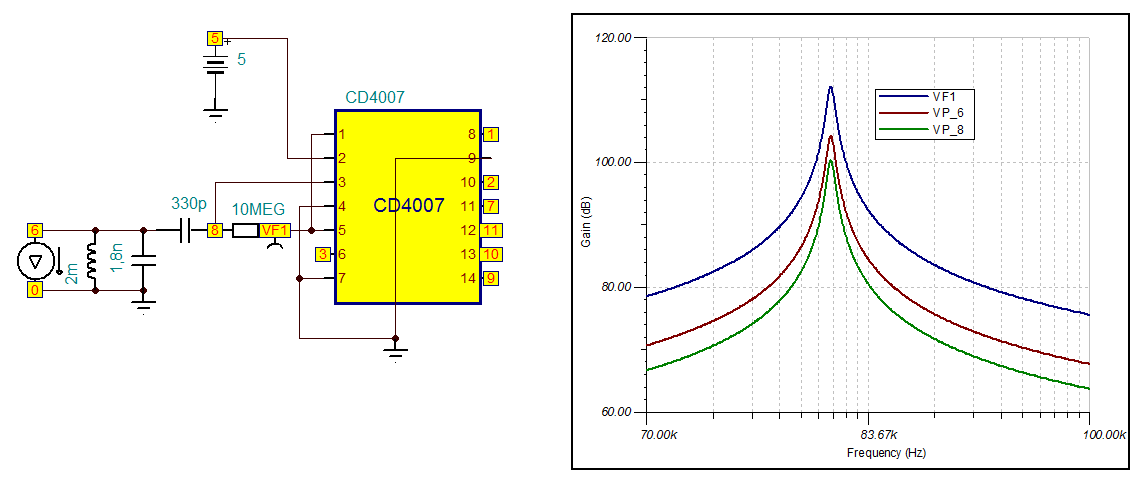

Eine Simu mit dem Spice-Model des CD4007 ergibt, dass durch den Koppelkondensator etwa 4dB Pegel verloren gehen. Die Modifikation mit dem 1M-Widerstand bringt nur weniger als 1dB. Das Spice-Model des CD4007 gibt es hier: http://e2e.ti.com/cfs-file.ashx/__key/communityserver-discussions-components-files/234/5824.CD4007.lib

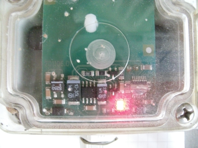

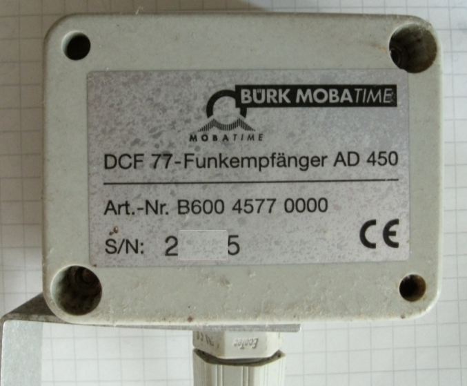

Hi, habe gute bis sehr gute Erfahrungen gemacht mit der Bürk-Mobatime-Aktivantenne (Außenmontage problemlos-klimafest), die auch noch eine Schwundregelung eingebaut hat. (Dank Stromschnittstelle braucht das Teil nur zwei Drähte, Näheres siehe MSF60-Empfänger unten...) Die HKW-Empfangseinheit hatte ich für den MSF60-Empfänger ausgetestet. Der funktioniert noch in ca. 800 km vom Sender entfernt in 3 Metern Abstand vom Fernseher (!).(Allerdings sind "statische", atmosphärische Störungen der Hauptgrund für zahlreiche Fehldecodierungen.) Beitrag "Re: MSF60 Dekoder AVR Teil_2" Es gibt auch die 77,5-kHz-Version: http://www.hkw-shop.de/Empfangstechnik-AM/Empfangsmodul-EM6-77-5-kHz-3V.html und natürlich mit entsprechender Antenne: FTD02041R viel Spaß ciao gustav

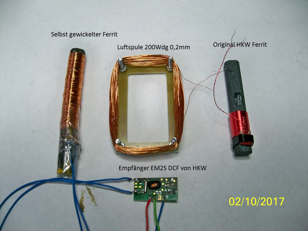

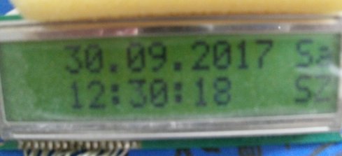

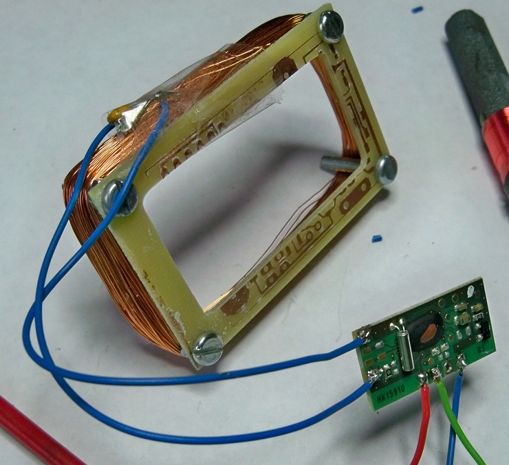

Tja, ging schneller als gedacht und heute Morgen war auch der Empfänger von HKW schon da. Habe dann noch schnell eine Luftspule gewickelt und los ging der Test. Im Anhang ein Bild der verwendeten Antennen. 1. HKW Empfänger "EM2S DCF" mit HKW Ferritspule -> Tadelloser Empfang! Ich kann die Ferritspule um 360 Grad drehen, ohne das am Ausgang des Empfängers das Signal sich verändert. TOLL! Wenn man den Ferritstab senkrecht nach oben stellt, ist dann natürlich nichts mehr zu empfangen, was ja auch aus Naturgesetzesgründen so in Ordnung ist. 2. HKW Empfänger "EM2S DCF" mit meiner selbst gewickelten Ferritspule -> Tadelloser Empfang! Auch hier kann ich den Ferritstab liegend um 360 Grad drehen, ohne das das Signal am Ausgang abreist. Erkenntnis -> An meinen selbst gewickelten Ferritstab hat es nicht gelegen, das nur an einem exakt ausgerichtetem Ferritstab Empfang vorhanden war. Sondern eindeutig an der nachgebauten Empfängertechnik. Auch liefert mein selbst gewickelter Ferritstab eine größere Empfangsamplitude als der von HKW. 3. HKW Empfänger "EM2S DCF" mit selbst gewickelter Luftspule -> Tadelloser Empfang! Siehe Bild im Anhang. Die Luftspule muß mit ihren Windungen aufrecht stehen. Dann kann ich die Luftspule in ihrer senkrechten Achse um 360 Grad drehen und habe immer tadelloses Signal am Ausgang. Auch kann ich die Luftspule bis ca. 60 Grad in der Waagerechten neigen, bevor der Empfang versagt. Wenn ich aber die Luftspule flach hin lege, dann ist es wie beim Senkrecht stellen des Ferritstabes und das DCF 77 Signal kann dann natürlich nicht mehr empfangen werden. Also nun das Fazit. Ich wollte eigentlich einen Empfänger selber bauen und war der Meinung das es für das DCF77 Signal nicht ganz so kompliziert sein könnte. Aber es stellte sich nun doch heraus, das man zwar einen Empfänger schon nachbauen kann und diesen auch nutzen kann. Jedoch ein solcher Nachbau in keiner Weise den Eigenschaften von "professionellen" Empfängern entspricht. Da aber das Ziel war, Erfahrungen beim Bau eines DCF77 Empfängers zu erlangen, werde ich trotzdem versuchen, meine eigenen bereits gebauten Empfänger mit 77,5kHz Quarzfilter usw. noch zu verbessern. Den Empfänger von HKW "EM2S DCF" werde ich dann als Referenz verwenden, die mir zeigt, was möglich ist. Bei der Luftspule sieht es tatsächlich so aus, als würde hierbei ein besserer Empfang vorhanden sein, als bei dem Ferritstab. Denn ich kann die Luftspule weit mehr neigen was dem senkrechtstellen des Ferritstabes entspricht, als es mit einem Ferritstab möglich ist. Allerdings benötigt man bei der Luftspule wesentlich mehr Windungszahl, um überhaupt auf eine Empfangsamplitude zu kommen, die mit einem Ferritstab vergleichbar ist. Ich hatte mit 50 Wdg angefangen, was sich als zu wenig herausstellte. Erst bei 200 Wdg und mehr war ein ordentlicher Empfang möglich. Der benötigte parallel Kondensator ist dann bei 200 Wdg um die 1,1nF.

Rahmenantenne und Ferritestab können etwa gleich gut sein. Es ist eine frage der Größe. Bei der sehr niedrigen Frequenz kann man sowieso kaum eine andere Richtwirkung erwarten. Eine Störquelle kann man durch drehen ggf. ausblenden. Die Zahl der Windungen legt vor allem die Impedanz der Antenne fest. Mehr Windungen machen das Signal hochohmiger und der Kondensator kann kleiner werden. Im Idealfall sollte die Antenne von der Impedanz zum Verstärker passen, d.h. eine Rahmenantenne mit wenig Windungen bräuchte einen anderen Verstärker, wäre dann aber im Prinzip auch nicht schlechter. In Deutschland ist beim DCF77 weniger das Rauschen der Antenne das Problem, sondern es sind eher Störungen aus dem Nahfeld (Schaltnetzteile). D.h. die Antenne selber ist eher weniger kritisch vom Rauschen / der Signalgröße, sondern wenn überhaupt dann als Frequenzselektives Element in den ganz einfachen Schaltungen. Bei größerer Entfernung wird dann die Antenne schon wichtiger. Für einen einfachen Geradeausempfänger ist noch die Rückkopplung vom Empfänger zurück zur Antenne ggf. ein Problem. Da kann es helfen wenn die Antenne mit der 1. Verstärkerstufe etwas vom Rest der Schaltung entfernt ist.
Buddy schrieb: >Jedoch ein solcher Nachbau >in keiner Weise den Eigenschaften von "professionellen" Empfängern >entspricht. Dann hast du irgend etwas falsch gemacht. Man müßte mal die Schaltung des "professionellen" Empfänger sehen. >Allerdings benötigt >man bei der Luftspule wesentlich mehr Windungszahl, um überhaupt auf >eine Empfangsamplitude zu kommen, die mit einem Ferritstab vergleichbar >ist. Ist logisch, eine Luftspule braucht mehr Windungen um auf die gleiche Induktivität wie eine Ferritkernspule zu kommen, und dann wird warscheinlich die Güte auch noch schlechter sein, weil der Ohmische Widerstand des Drahtes höher ist. Rechne mal die Güten aus und vergleiche. Wichtig ist auch, egal welche Spule du benutzt, das der Schwingkreis auf Resonanz ist. Eine Luftspule wird erst dann überlegen, wenn mann sie größer macht, vielleicht so 1m Durchmesser und dickeren Drahtdurchmesse, so 1 bis 2mm.
Buddy schrieb: > Hier noch ein Nachtrag für Paul.... Danke für Deine Mühe und den weiteren Beitrag. Ich habe hier schon 2 Eigenbau-Funkuhren, beide mit Ferrit-Antennen. Nun will ich (aus optischen Gründen) mal eine mit Rahmenantenne und Ziffernanzeigeröhren bauen. Operationsverstärker habe ich welche von Maxim (Typ kann ich im Moment nicht mehr sagen, weil die nicht hier im Gebäude sind). Sie sind auf jeden Fall für Video-Verstärker gefertigt, so daß ich mir mit der verarbeitbaren Frequenz keine Gedanken mache. Es sind 4-fach OPV und ich möchte einen als eigentlichen Empfänger, 2 als schmalbandiges Filter und den Letzten als Anpaßstufe für vernünftigen Pegel, um einen Kontroller ansteuern zu können. Dauert aber noch eine Weile, hier liegt noch anderes Zeug auf dem Tisch. MfG Paul

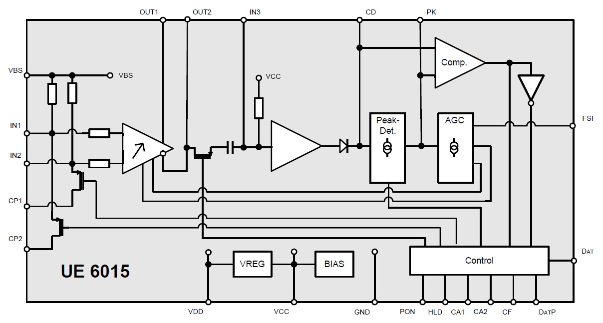

Das Prinzipschaltbild des HKW Chips zeigt einen Geradeaus-empfänger. AGC wird vermulich über einen Veränderlichen Betriebsstrom des Eingangsverstärkers gemacht. Damit kann man bei diskreten Verstärkern oft die Verstärkung variieren. Die 2 MOSFETs am Eingang dürften dazu da sein um Kondensatoren zu zu schalten um zwischen 77 und 60 kHz zu wählen. zwischen Out1 und out2 wäre wohl platz für ein externes LC oder ggf. Quarz filter. Die Auswertung scheint per envelope Gleichrichter und dann Vergleich zwischen Spitzen und aktuellem Wert zu geschehen. Die Rausgeführten Pins dürften für externe Kondensatoren sein. Der Spitzenwert dient auch gleich für AGC. Das ist ein logischer sehr einfacher Aufbau. Damit würde ich keine sehr gute Empfindlichkeit erwarten, aber es dürfte ausreichen, wenn nicht viele Störungen da sind. Durch den weitgehenden Wegfall der Röhrenfernseher ist eine der stärksten Störquellen (5. Oberwelle der 15,6 kHz Zeilenfrequenz = 78,125 kHz) schließlich kaum noch aktiv. Die Auswertung des Datenstromes muss halt entsprechend Fehlertolerant sein - auch da kann man noch einiges machen. Man hat ja Zeit.

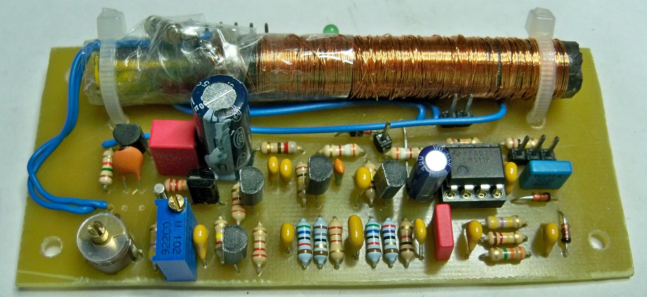

So, habe nun verschiedene Schaltungen mal aufgebaut und ausprobiert. Nun das Ergebnis. Einen DCF77 Empfänger teile ich mal in die Empfangsstufe, Verstärkerstufe und Komparatorstufe ein. Empfangsstufe: Am besten für eine Empfangsstufe hat sich die aktive Antenne mit seriellen Quarz von DD7YB gemacht. Hier der Link zu der Internetseite von DD7YB wo es auch Bilder von seinem Frequenznormal gibt, wo die aktive Antenne Funktion fand und es auch den Download der Schaltung gibt. http://www.dd7yb.de/ Obwohl hierfür weniger Bauteile Verwendung finden, als bei anderen ähnlichen Schaltungen, ist die Amplitude am Ausgang schon um die 200mV maximal wenn der 1k Trimmerregler näher zum BF245 gedreht wird. Wenn man keinen Quarz hat, könnte man dafür auch eine Brücke einbauen. Dann hat man aber keine Filterung mehr und es kann am Osci beobachtet werden wie die Störungen die 77,5kHz Überlagern. Also definitiv einen Quarz einbauen, bringt wirklich viel! Da ich die Versorgungsspannung von 5V nicht über den Antennenausgang einspeise habe ich einen 82 Ohm Widerstand mit einem 1000uF Kondensator (anstelle des 470uF) eingebaut und auf den R7 von 220 Ohm verzichtet. 1000uF waren notwendig, um Störungen die über die Spannungsversorgung kamen, ordentlich auszufiltern. Die Amplitude am Ausgang der Empfängerstufe ist mit 200mV für den nachfolgenden Verstärker ordentlich zu groß. Deshalb muss dann mit dem 1k Trimmregler runter geregelt werden. Wenn man hier eine elektronische Regelung noch einbauen würde, könnte man dann auch noch bei Bedarf ordentlich die Ausgangsamplitude nachregeln. Verstärkerstufe: Hier habe ich unter dem Link der Firma Obonic etwas sehr brauchbares gefunden: https://www.obonic.de/article/dcf77-empfaenger-grundlagen/ Hiervon habe ich den Verstärker verwendet und diesen über den 10nF Kondensator an die Aktivantenne von DD7YB gehangen. Mit dem 1k Trimmregler der aktiven Antenne kann man dann schön die Eingangsamplitude für den Verstärker einstellen, ohne das dieser Übersteuert wird. Die RC-Filter funktionieren sehr gut, so das die größte Verstärkung auch bei 77,5kHz sich einstellt und andere Frequenzen unterdrückt werden. Aber die anderen Frequenzen sind ja nun schon sehr gut von dem Quarz in der Empfangsstufe ausgefiltert! Komparatorstufe: Auch hier habe ich die Komparatorstufe der Firma Obonic (siehe Link unter Verstärkerstufe) verwendet. Das besondere an dieser Komparatorstufe ist, das die Vergleichende Spannung durch die Signalspannung selbst generiert wird und somit der Komparator (LM311) sich selbständig angleicht. Das Ausgangssignal ist HIGH aktiv. Also wenn die Modulation des DCF77 Signals abgeregelt wird, dann entsteht am Ausgang ein HIGH Signal. Das HIGH Signal ist dann ca. 105 bis 120mS für die 0 und 205 bis 220mS für die 1. Die Dauer bzw. der Unterschied in den Millisekunden ist abhängig von der Empfangsqualität. Der große Vorteil dieser Schaltung liegt darin, das nur 5V benötigt werden und ein Microkontroller sehr gut angebunden werden kann. Die Empfangsqualität ist bei ca. 80-90 Prozent des gekauften DCF77 Moduls von HKW. Ich kann den Ferritstab in beiden Lagen ca. 160 Grad drehen bevor der Empfang abreist. Gegenüber von 30 Grad zuvor, ist das schon eine sehr große Verbesserung! Auch ist das Signal am Ausgang viel konstanter und die 100 und 200 Millisekunden werden auch bei schlechterem Empfang trotzdem noch ordentlich ausgegeben. Für den geringen Aufwand und die verwendeten Standardbauteile ist diese Kombination sehr gut zu verwenden. Ich gehe stark davon aus, das etwas besseres letztendlich auch nur noch mit mehr Bauteileaufwand und schmalbandigere Filterungen mit weiteren Quarzen, Spulen usw. (;-() realisierbar ist. Also alles in allem bildet dieser Mix eine wirklich gute und brauchbare Schaltung zum Empfang von DCF77. Auch wurden hier Vorschläge gemacht, einen Superhet Empfänger zu entwerfen, da dieses das bessere ist als einen Geradeausempfänger. Das mag sein, aber ich bin leider nicht so versiert, mal so aus der Hüfte einen Superhet für 77,5kHz zu Zaubern. Über einen Schaltplan, woran man Kenntnisse hätte sammeln können, wäre ich sehr dankbar gewesen. Hätte auch schon eine Idee gehabt, mit einem Mischer IC "SA612" oder wie der Standartmischer in der KW-Gemeinde sich nennt, so etwas zu realisieren. Aber um dafür eine komplette funktionierende Schaltung zu entwickeln fehlen mir dann doch wichtige Erfahrungswerte. Deshalb blieb es bei einem Geradeausempfänger. Wer noch eine Idee der Verbesserung hat, kann die hier gerne mal reinstellen.

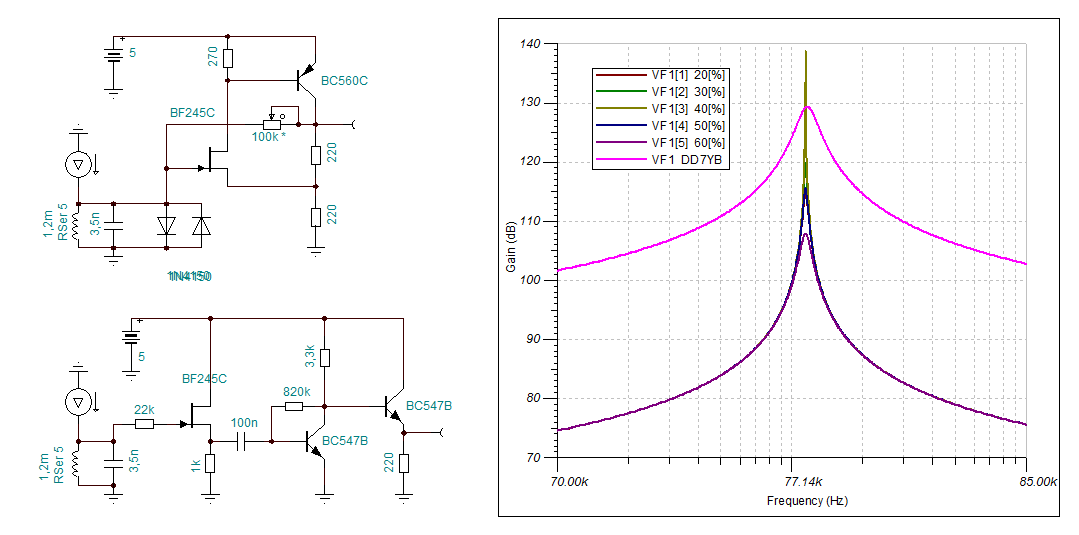

Buddy schrieb: > Am besten für eine Empfangsstufe hat sich die aktive Antenne mit > seriellen Quarz von DD7YB gemacht. > http://www.dd7yb.de/ > Da ich die Versorgungsspannung von 5V > nicht über den Antennenausgang einspeise habe ich einen 82 Ohm > Widerstand mit einem 1000uF Kondensator (anstelle des 470uF) eingebaut > und auf den R7 von 220 Ohm verzichtet. > 1000uF waren notwendig, um Störungen die über die Spannungsversorgung > kamen, ordentlich auszufiltern. Kein Wunder, die Schaltung macht den Fehler, der immer gemacht wird. Der Emitterfolger am Ausgang bekommt seine Eingangsspannung auf Masse bezogen. Dadurch geht die Betriebsspannung (und natürlich auch der Dreck da drauf) voll in das Signal ein. Man muss das Signal über dem Kollektorwiderstand der vorhergehenden Stufe abgreifen. Das verbessert die Betriebsspannungsunterdrückung der Schaltung um den Faktor ~10. > Obwohl hierfür weniger Bauteile Verwendung finden, als bei anderen > ähnlichen Schaltungen, ist die Amplitude am Ausgang schon um die 200mV > maximal wenn der 1k Trimmerregler näher zum BF245 gedreht wird. Wenn man > keinen Quarz hat, könnte man dafür auch eine Brücke einbauen. Dann hat > man aber keine Filterung mehr und es kann am Osci beobachtet werden wie > die Störungen die 77,5kHz Überlagern. Also definitiv einen Quarz > einbauen, bringt wirklich viel! Wenn man die Schaltung zur Vorstufe eines Rückkopplungsaudions umbaut, bekommt man mit noch weniger Bauteilen einen sehr viel trennschärferen Eingangsteil, auch ohne Quarz. Dazu kann man z.B. meine hier: Beitrag "NICOS – der Negative Impedance Converter - Oszillator" vorgestellte Schaltung verwenden und die Entdämpfung so schwach einstellen, dass die Schaltung ohne Signal gerade nicht schwingt. Die Schaltung läuft auch mit 5V (ggfs. den Drainwiderstand des JFet anpassen) und 2 Dioden können entfallen.
ArnoR schrieb: > Wenn man die Schaltung zur Vorstufe eines Rückkopplungsaudions umbaut, > bekommt man mit noch weniger Bauteilen einen sehr viel trennschärferen > Eingangsteil, auch ohne Quarz. Dazu kann man z.B. meine hier: > > Beitrag "NICOS – der Negative Impedance Converter - Oszillator" > > vorgestellte Schaltung verwenden und die Entdämpfung so schwach > einstellen, dass die Schaltung ohne Signal gerade nicht schwingt. Zur Verdeutlichung mal noch eine Simulation mit unterschiedlichen Entdämpfungen In meiner Schaltung (oben) liegt der Punkt der Selbsterregung bei einem Potieinstellwert zwischen 30% und 40% (60...70kOhm). Die pinkfarbene Kurve gehört zur unteren Schaltung von DD7YB.

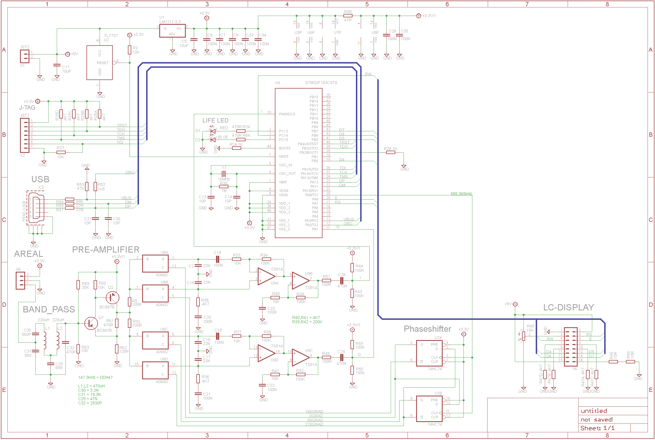

Helmut L. schrieb: > Intern in der Software baut > man dann ein Hilbertfilter (Filter das nur die Phase dreht) auf und > multipliziert dann die beiden Signale. Hilbertfilter waren zwar Teil meiner Ausbildung - damals war aber die digitale Signalverarbeitung fast nur theoretisch möglich und Hilbertfilter in Analogtechnik nicht wirklich sinnvoll. Also, damals abgehakt und nicht wieder ausgegraben :-).
HildeK schrieb: > Hilbertfilter waren zwar Teil meiner Ausbildung - damals war aber die > digitale Signalverarbeitung fast nur theoretisch möglich und > Hilbertfilter in Analogtechnik nicht wirklich sinnvoll. Also, damals > abgehakt und nicht wieder ausgegraben :-). Mit der Theorie dahinter braucht man sich aber auch nicht so ganz zu beschaeftigen. Es gibt da ein paar Programme fuer die einem die Filterkoeefizenten berechnen. Dann braucht man nur noch die Filterroutine aufzurufen und sich uebers Ergebnis freuen.
Helmut L. schrieb: > HildeK schrieb: >> zusammen mit weiterer Selektion durch Bandpässe mit >> Standard-OPAs wäre sicherlich ein attraktives Design. > > Da du den LO ja schon durch einen Timer im Controller > ersetzt hast kann man die Filterung auch vom Controller > uebernehmen lassen. Das finde ich nicht lukrativ. Ich denke, man muss nicht auf Krampf alles digitalisieren, was sich irgendwie digitalisieren lässt. > Am besten baut man 2 Mischer auf die jeweils mit um > 90 Grad Phasenverschobenen Takt gespeist werden. Das wiederum ist hübsch. Es gibt da doch diese phasenkorrekte PWM. Man sollte doch I- und Q-Anteil des Oszillators mit demselben Timer erzeugen können. Der 10MHz-Takt des Prozessors ist dann gleich die Normalfrequenz, die nachgeregelt wird.

Buddy schrieb: > Die Idee von "ArnoR", in der Empfangsstufe den > Emitterfolger T3 und den Widerstand R6 von 220 Ohm wegzulassen und den > 10nF Kondensator des Eingangs der Verstärkerstufe direkt am Kollektor > von T2 der Empfangsstufe anzuschließen, brachte auch den Erfolg, das > dann wirklich der 1000uF Kondensator nur noch ein 100uF sein braucht. So hatte ich das nicht gemeint. Ich schrob nicht, den Emitterfolger wegzulassen und das Signal am Kollektor abzugreifen, sondern über dem Kollektorwiderstand. Das ist ein großer Unterschied. Das Ausgangssignal der Emitterschaltung ist der Kollektorstrom bzw. die Spannung über dem Kollektorwiderstand, aber nicht die Spannung zwischen Kollektor und Masse. Wenn man am Kollektor gegen Masse abgreift, erscheint die Versorgungsspannung mit im Signal, wenn man über dem Kollektorwiderstand (mit einem pnp) abgreift, dann nicht. > sogar mit der LTSpice Simulation Das ist TINA, nicht LTSpice. > Aber sei es wie es sei! Mit der Hilfe der meisten hier im Forum, ist es > letztendlich gelungen eine Schaltung zusammenzustellen Du meinst damit diesen Beitrag?: Beitrag "Re: DCF77 Selbstbauempfänger" Schade, ich hatte gehofft, du würdest das hier mal aufgreifen: Beitrag "Re: DCF77 Selbstbauempfänger"
Hallo ArnoR. Habe mal ein Bild angehangen und möchte noch Fragen, ob du es so meinst? Melde mich auch nochmal, wenn ich deine Empfangsschaltung noch ausprobiert habe. Beitrag "Re: DCF77 Selbstbauempfänger"
Buddy schrieb: > Habe mal ein Bild angehangen und möchte noch Fragen, ob du es so meinst? Ja, nur hast du jetzt wieder ein Problem, denn jetzt ist die Ausgangsspannung auf die Versorgung bezogen (so wie vorher das Signal am Kollektor des npn auch), nicht auf Masse. Dazu müsstest du am Kollektorwiderstand (nicht eingezeichnet) des pnp rausgehen. Eine Schaltung mit Eingang und Ausgang "richtig" gegen Masse und hoher Betriebsspannungsunterdrückung und niedrigem Ausgangswiderstand und (Wechselspannungs-) Verstärkung bis etwa 30dB ist mit 2 Transistoren (npn+pnp) zu machen. Im Prinzip so wie mein Vorschlag, nur den N-JFet durch npn ersetzen.

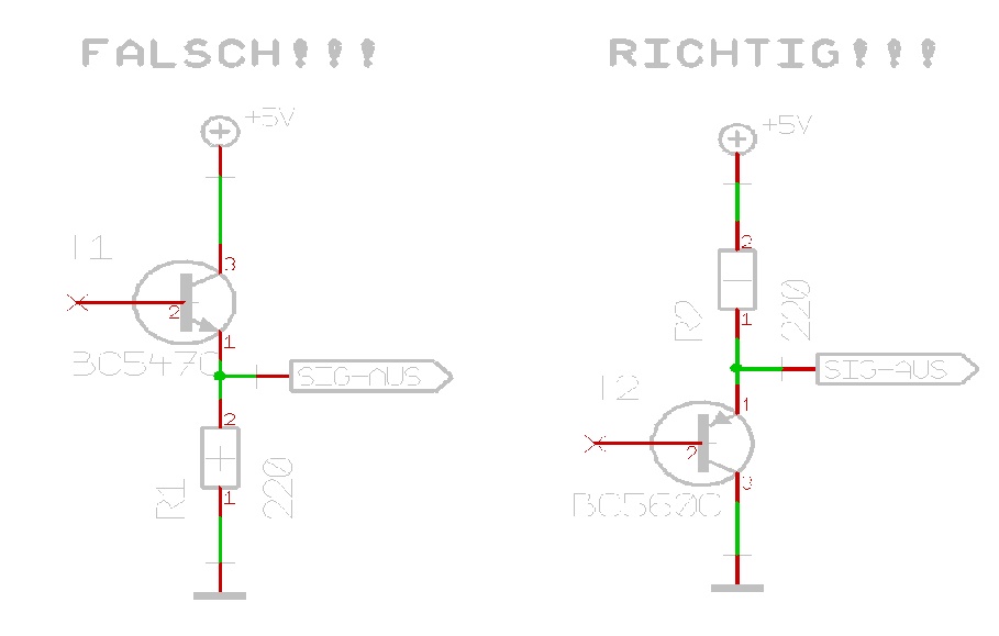

dolf schrieb: > > hallöchen . > hab den schaltplan der aktivantenne so geändert das t3 nun ein pnp > transistor ist. > hab das schaltbild fotografiert. > die gif datei ist leider 3,3megabyte groß. > wie bekomm ich die datei mit win10 bordmitteln verkleinert? > sonst drehen die hier komplett frei. Ich verwende Win8.1 und da gibt es noch Paint. Gibt es das noch unter Win10? Wenn ja, da gibt es die Funktion "Größe Ändern". Dann einfach einen Prozentwert eingeben und OK klicken. Wenn das Bild dann in Paint auf dem Bildschirm sichtbar ist, ist es noch groß genug um es anzusehen. Dann "Speichern unter" auswählen und als JPG abspeichern. Das war es schon. Sollte dann klein genug sein, um hier mal reinzustellen. Danke für Deine Hilfe. MfG Buddy
