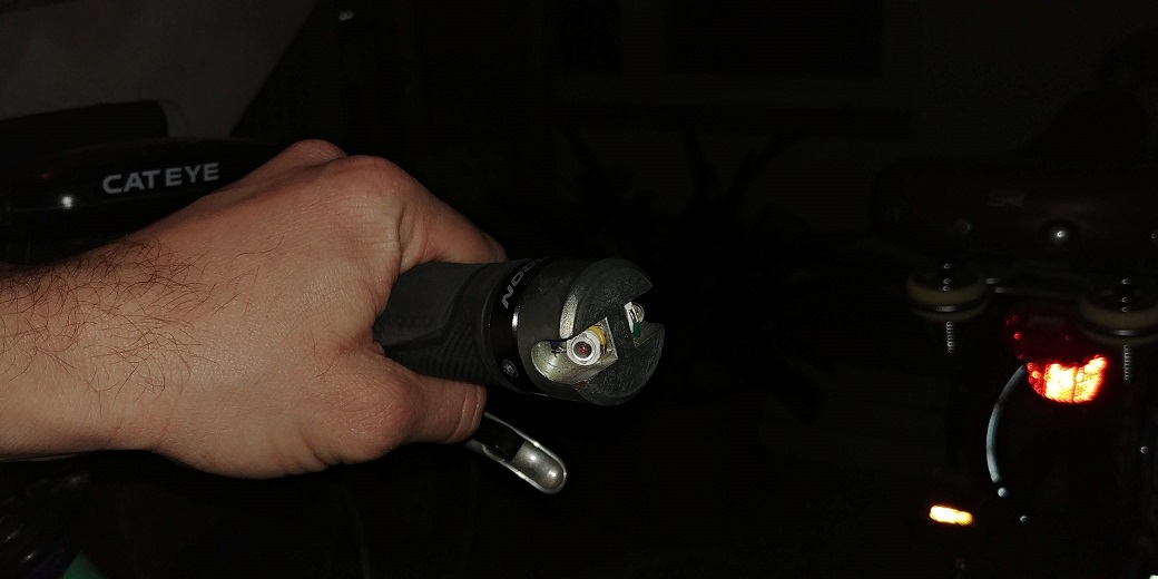

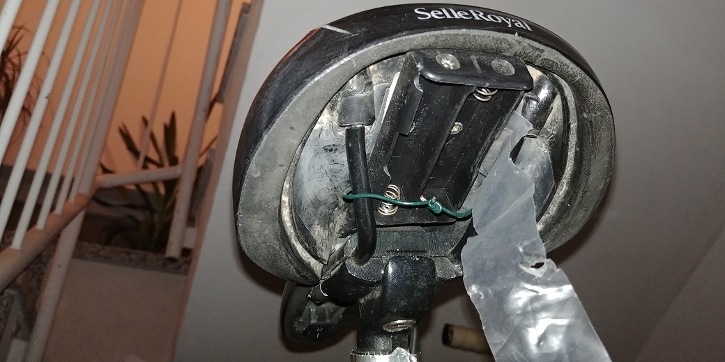

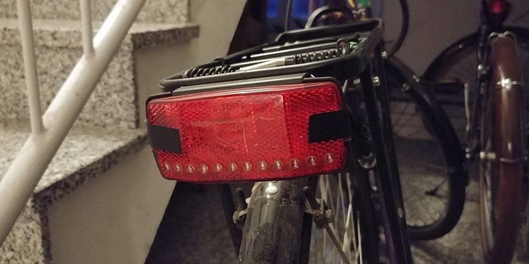

Ich finds gut. Ich habe mir auch eine Blinkeranlage ans Fahrrad gebaut. Muss allerdings sagen, dass ich sie mittlerweile nicht mehr nutze. In der Gegend in der ich zur Zeit wohne weiß anscheinend keiner was ein Blinker ist und wozu man ihn benutzt.

Stefan L. schrieb: > Ich habe mir auch eine Blinkeranlage ans Fahrrad gebaut Die würde ich gern mal sehen.

René H. schrieb: > Stefan L. schrieb: >> Ich habe mir auch eine Blinkeranlage ans Fahrrad gebaut > > Die würde ich gern mal sehen. Bitte schön. Die Schaltzentrale (Arduino Nano) befindet sich in der uralten Cateye-Lampe vorne am Lenker. Die Lampe selbst habe ich auf LED umgebaut. Unter dem Tesafilm sitzt ein kleines OLED, was mir den momentanen Status und die Geschwindigkeit anzeigt. In den Lenkerenden sitzen jeweils zwei orange LED, die in sehr breitem Winkel abstrahlen. In der Heckleuchte sitzt zentral eine große rote LED und unten am Rand mehrere kleine orange LED, die als Lauflicht den Blinker darstellen. An den Bremshebeln habe ich Kontakte angebracht um eine Bremslichtfunktion zu realisieren. Gesteuert wird alles über den kleinen Kippschalter neben dem rechten Schalthebel. Die Batterien (2x 18650) sitzen unter dem Sattel, der Hauptschalter ebenso. Das alles funktioniert jetzt seit ca. 4 Jahren (bei täglicher Nutzung) richtig gut und ohne Ausfälle. Das Rad steht aber auch immer trocken. Mittlerweile nutze ich das ganze System jedoch nicht mehr. In meiner Gegend haben viele Leute anscheinend nur ein grobes, teilweise falsches Grundverständnis der StVO. Rechts vor links ist den meisten unbekannt, Blinken tut fast keiner. Deswegen möchte ich für den Fall eines Unfalls regelkonform unterwegs sein, damit mir keiner einen Strick draus drehen kann.
