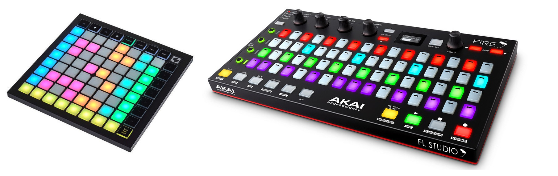

Ich würde gerne solche USB-Controller mit Reglern und Tastern zum
Steuern von Pseudoanalogwerten und Schalterzuständen nutzen. Die
externen Knöpfe sollen Potentionmeter und andere Eingabepanels ersetzen.
Warum das Ganze?
Ich möchte Steuereinheiten bauen und auch weitergeben, die ich flexibel
zusammenstellen kann, ohne zu große Änderungen an Software oder gar
Umbauten an Hardware zu haben.
Diese Geräte sind zwar für Musik gedacht, erfüllen aber diesen Zweck, da
in unterschiedlichen Ausführeung verfügbar, leicht zu ersetzen und
preisgünstig, weil sie in großer Stückzahl produziert werden. Außerdem
kommt man an solche Funktionen mit beleuchtbaren Tastern und einfacher
Programmiermöglichkeit nicht ran, oder man muss selber bauen, was für
Kleinserie nicht geht. Industrielle Systeme für HMI kosten gleich 1000,-
besonders bei Tastersystemen mit optischer Rückmeldung und sind auch nur
in Sonderanfertigung und großen Stückzahlen erhältlich

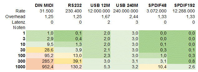

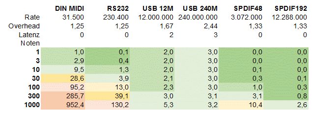

USB-MIDI-Geräte senden im Allgemeinen die Daten paketweise, minimal
innerhalb eines frames. Die Dauer beträgt laut anderer Quelle mindestens
2us (USB2) bzw. 70us + etwas Verhandlung. Ausgehend von einem langsamen
Controller (100us total) könnte ich also in 1ms 10 Kanäle übertragen.
Dass die Controller bei Musikanwendungen oft verspätet wahrgenommen
werden, liegt an der Windowslatenz von bis zu 8ms. Da ich 16 Controller
parallel benutzen möchte, brauche ich entweder einen USB-Hub oder 16
Eingänge.
Unabhängig davon sollten die Controller-Daten mit unter 1ms ausgeben
werden können. Bei 10 gleichzeitigen Informatioen also wieder in 100us.

Deine 2us sind Käse USB Midi ist Bulk das bedeutet 64 Byte pro Paket =
16 Midibefehle. Bei Fullspeed und freiem Bus passen so etwa 16 Pakete in
eine ms. Das wären als 256 Midibefehle pro MS. Das muss erst Mal
verarbeitet werden. In der Realität wird das viel langsamer ablaufen.
Denk daran Midi war  31kbaud
Bulk heißt übrigens auch das Software USB nicht geht da dort nur
lowspeed funktioniert.

Was um Himmels Willen hast du vor?
16 solche Controller?
Ich bin mir sicher es gibt eine bessere und günstigere Lösung für einen
Haufen beleuchteter Taster anstatt eine Lagerhalle voller
Musikcontroller aufzukaufen... Dein Argument 'leicht zu ersetzen' teile
ich nicht, in der Regel kommt nach 1-2 Jahren das Nachfolgemodell
heraus.

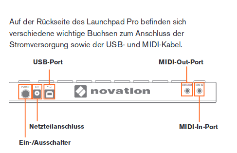

>> Viele
>> MIDI-Controller haben noch einen MIDI-Buchse
> Nein, kein einziger moderner Controller hat noch ein MIDI-Trio.
Kein Trio, aber zumindest mal in+out hat z.B. das Launchpad Pro, nur
halt nicht über den klassischen DIN-Stecker, sondern per Klinke, weil es
zu flach ist.

Rolf M. schrieb:
> Auch hier wieder die Frage:  Wieviele Tausend Tasten sollen denn
> gleichzeitig gedrückt werden können?
Es gibt Anforderungen, was "sofort" ist. Die liegen im Bereich unter 1ms
mit allen Abarbeitungen im Zielsystem. Real gedrück werden können z.B. 3
Tasten wie beim Windows auch CTRL, CONFIG / SHIFT und eine
Funktionstaste.
Das sollte alles im Bereich von 100us je Taste sein.
> zu flach ist.
Das wäre nicht übel, einen mit normalem MIDI zu haben. Auf den Fotos
beim Thomann z.B: sehe ich keine derartige Buchse und auch in der SPEC
ist kein "normales" MIDI genannt. "5-Pol-DIN MIDI" ist ausdrücklich auf
Nein. Auch auf der Novation-Seite ist nichts dazu gesagt (???)
Habe versucht, bei Thoman mal solche Controlle mit MIDI zu finden,
allerdings ohne Erfolg. Es werden überhaupt nur 19 gelistet und die sind
anderer Natur.
von Joe F. (easylife)
100us... vollkommen unrealistisch. USB MIDI und auch HID haben Latenzen
von mindestens 1ms, eher bis zu 5ms.
Wenn du es schaffst deinen Finger mit 100km/h auf eine Taste knallen zu
lassen, dann kommt der Event erst an, wenn der Finger nach 1ms schon
27mm tief im Gerät steckt. Schlimm?
Wenn der Hersteller eine Tastenentprellung implementiert hat, kommt noch
extra Zeit dazu.
Und abgesehen davon, bekommt deine Applikation auch nicht alle 100us die
Gelegenheit überhaupt irgend etwas zu tun.

> Auf den Fotos beim Thomann z.B: sehe ich keine derartige Buchse
Kunststück. Bei dem gibt's das Launchpad Pro gar nicht. Schau mal z.B.
bei MusicStore.
> und auch in der SPEC ist kein "normales" MIDI genannt. "5-Pol-DIN MIDI"
> ist ausdrücklich auf Nein.
Ich wiederhole nochmal den entscheidenden Teil:
>> sondern per *Klinke*
Im Anhang ein Auszug aus dem Handbuch, das ich dort gefunden habe.
Übrigens hab ich dabei gesehen, dass es für das Ding sogar einen
"Programmer's Reference Guide" gibt.

Ich habe bei einigen Systemen (Win-PC, Treiber, gut ausgelasteter
USB-Bus) schon bis zu 100ms beobachten müssen, bis ein Tastendrucjk auf
einem Masterkeyboard zu einem Klang geführt hat.
Daher habe ich damals über alternativen nachgedacht: Siehe rechte
Spalte.

Dazu kommt noch, dass zumindest das FL Studio Gerät velocity sensitive
Pads hat. Meist sind das resistive Kraftaufnehmer, die mit ADCs
abgetastet werden...

Jürgen S. schrieb:
> Die Lösung wäre aber sehr einfach, wenn MIDI-Schnittstellen über normale
> UARTs und deren Geschwindigkeiten gefahren werden könnten und mal
> wenigstens über 230k rauskämen.
Eine Nachfrage zu der Tabelle: Woher kommen der overhead und die 240MBit
Bandbreite bei USB2? Das müsste doch doppelt so hoch- und somit die
halbe Latenz sein?

Welche Abtastraten haben solche Geräte? Ich meine, wieviel Daten kommen
da schon?
