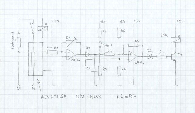

habe eine Schaltung entwickelt, die ein Relais abfallen lässt, wenn ein
Strom einen vorgegebenen Wert unterschreitet. Realisiert mit 2 OPAMPs,
einer verstärkt die Spannung über einem Shunt, der andere arbeitet als
Komparator mit Hysterese. Die Schaltung wird ganz konventionell über
einen kleinen Trafo, Gleichrichter, Elko und 7805 mit 5V versorgt.
Stromaufnahme sind 50mA.

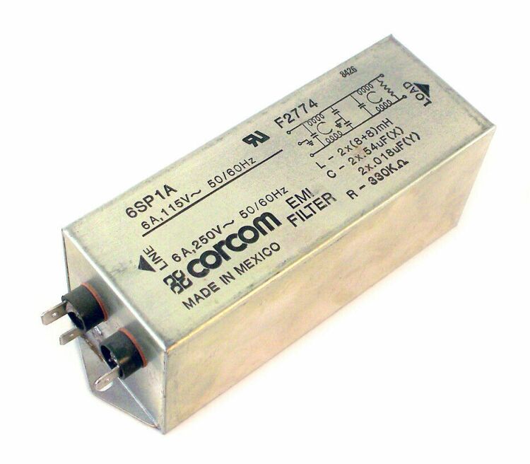

Ein Netzfilter (Bild) aus meiner Grabbelkiste löst das Problem nahezu,
aber leider nicht 100% sicher :-(
Was ist beim Design meiner Spannungsversorgung schief gelaufen?

von minifloat (Gast)
Unwissender schrieb:
> habe eine Schaltung
Zeig' mal her deine Schaltung...
- Schaltplan
- Layout
- Fotos vom realen Aufbau
Was für einen Strom misst du da?
Am Netz oder woanders?
Die Stromaufnahme welches Gerätes wird da überwacht?
mfg mf

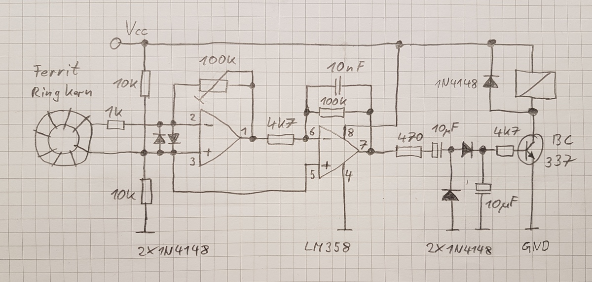

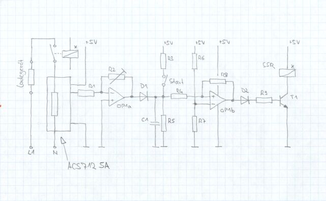

von Unwissender (Gast)
Meine Schaltung wird einem Akku-Ladegerät vorgeschaltet und soll beim
Übergang in die CV-Phase das Ladegerät vom Netz zu trennen. Die Schwelle
habe ich auf ca. 10% Rückgang eingestellt. Während der CC-Phase fließen
150 Watt aus dem Netz, bei 135 Watt soll abgeschaltet werden. Den Strom
messe ich über einen in der N-Leitung liegenden Shunt mit 0,2 Ohm. Damit
das Ganze funktioniert, ist N zusätzlich mit GND meiner Schaltung
verbunden.
Die Schaltung liegt nur als Gekritzel vor und ist nicht vorzeigbar.
Selbige ist aber simpel, 2 OPAMPs und paar Widerstände, mehr ist das
nicht. Die Spannung über dem Shunt wird nach der Verstärkung
gleichgerichtet und ein Elko geladen. Ein Komparator überwacht die
Spannung am Elko.
Zum Test mal den Trafo abgeklemmt und den 7805 aus 3 LiIon Zellen mit
Spannung versorgt. Funktioniert nun zu 98%. Das Netzfilter noch
eingeschleift, dann sind es 100%.
Bisher liegt die Platine offen, der Einbau sollte in ein
Kunststoffgehäuse erfolgen und 2-pol. über einen Euro-Flachstecker mit
dem Netz verbunden werden. So wie das Ladegerät auch.
Wenn im Haus der Motor eines Lastenaufzugs über einen fettem Schütz ans
Netz geschaltet würde, könnte ich nachvollziehen, dass meine Schaltung
triggert. Aber 2 LED-Kerzen a. 6 Watt am anderen Ende der Wohnung ??

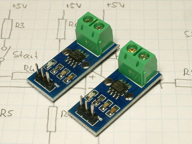

Ich hätte für dein Problem übrigens einen potentialgetrennten
Stromsensor/Stromwandler in der Art genommen:
https://www.amazon.de/Stromwandler-Wechselstromsensor-5A-Einphasiges-Modul/dp/B07MZKRXJK/ref=asc_df_B07MZKRXJK/
Lothar M. schrieb:
> Denn üblicherweise werden solche Netzfilter bestenfalls sekundär zum
> Filtern der eingehenden Versorgung verwendet, sondern primär, dass im
> Gerät erzeugte Störungen nicht aufs Netz hinausgeht.
Wo siehst du bei dem Filter eine wesentliche Unsymmetrie, die dafür
sorgen würde, dass Störungen besser rein als raus kommen?
Nirgends. Meine Aussage war ja nicht, dass er nicht in beide Richtungen
funktioniert, sondern dass er normalerweise nur dann eingesetzt wird,
wenn die eigene Schaltung stört, und diese Störungen herausgefiltert
werden müssen, sodass sie nicht aufs Netz gelangen.
Dass er in beide Richtungen "hilft", ist ja offensichtlich. Trotzdem ist
eine Schaltung, die ohne so einen Filter so unzuverlässig funktioniert
und gestört wird, eigentlich nicht tauglich für die reale Welt.

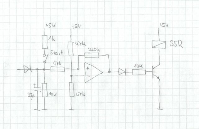

Im Bild der 2. Opamp als Komparator mit Mitkopplung. Beim an Spannung
legen ist der 33µ Elko leer und der Transistor gesperrt. Ein Druck auf
die Taste zieht den Elko auf knapp 5V, der Komparator kippt, der
Transistor leitet und das SSR schließt den Stromkreis. Am Shunt entsteht
ein Spannungsabfall, der die Schaltung in diesem Zustand verharren
lässt.
Links wäre der 1. Opamp, der nur die Wechselspannung über dem Shunt
verstärkt und über die Diode den 33µ Elko auf Spannung hält. Reduziert
sich der Strom zurück, fällt die Spannung am Elko, bis der 2. Opamp
kippt, den Transistor sperrt und den Stromkreis öffnet. Ein Neustart ist
nur mit der Taste möglich.
Eigentlich trivial, wenn da die Störungen aus dem Netz nicht wären.
Dann bin ich mal gespannt, wie man es richtig macht.
von Wolfgang (Gast)
> Ein Druck auf die Taste zieht den Elko auf knapp 5V, der Komparator
> kippt, der Transistor leitet und das SSR schließt den Stromkreis.
Die Kontakte des Tasters werden sich bedanken, wenn du darüber den Elko
schmerzbefreit ganz ohne Strombegrenzung auflädst.
Der Taster ist hoffentlich etwas kräftiger ...
Wie ist die Versorgungsspannung von deinem OP abgeblockt und warum ist
kein Kondensator am invertierenden Eingang des OP.
Was sitzt links von der Diode?
Wo ist der Shunt, von dem du sprichst?

von Ach Du grüne Neune (Gast)
Die Kontakte des Tasters werden über den 1k Widerstand geschont, also
alles im grünen Bereich. Der 1k Widerstand könnte sogar noch verkleinert
werden (100R).
Der 33uF kann noch etwa auf das 10 fache vergrößert werden.

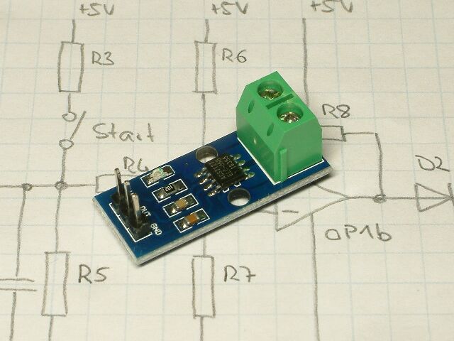

Tintenspritzer schrieb:
> Ein Stromsensor-Modul wäre die erste Wahl gewesen, z.B. den ACS712.
So etwas hatte ich ursprünglich gesucht und nicht gefunden.
Das Ding passt wie die Faust aufs Auge, eben ein Muster bestellt.
Anbei schon mal die modifizierte Schaltung für den ACS712 mit 5A MB. Am
Ausgang steht die halbe Betriebsspannung bei Null Strom. 1A erzeugt
einen Offset von 185mV, 600mA entspricht dann 111mV. Also muss OP1a
etwas verstärken. Bei 10% weniger soll abgeschaltet werden.
Dimensionierung und Verbesserungen sind natürlich willkommen.
von Dieter (Gast)
An der Stelle von R4 musst Du einen Tiefpass setzen. Also zwei
Widerstaende in Serie, dazwischen ein C auf Masse.
von Dieter (Gast)
Oder zwischen D1 C1 ein Widerstand, so dass die Zeitkonstante bei 0.1s
liegt.

Ich würde den Filter am Pin 6 des ACS auch beschalten. Dafür gibt es
einige Diagramme und eine eigene Seite im Datenblatt.

von Uwe M. (uwe_mettmann)
Mir fallen bei der Schaltung folgende Dinge auf:
- Die Isolation des Stromsensors reicht nur aus, wenn alle
Schaltungsteile nicht berührbar sind
- Parallel zu R7 muss ein 100 nF keramische Kondensator und zusätzlich
ein Elko ist auch nicht verkehrt.
- Alle Massepunkte sind so fett und kurz wie möglich miteinander zu
verbinden. Das kann zur Not auch durch ein Schirmblech unter der Platine
erfolgen, mit dem man alle Massepunkte direkt verbindet.
- Es könnte hilfreich sein, die 5 V gut zu filtern, eventuell zusätzlich
durch einen Tiefpass. Dies ist effektiver als ein Netzfilter.
- Ansonsten wurden die anderen Maßnahmen von den anderen Usern hier ja
schon genannt.
Uwe

> nennenswerten Strom auf, so dass deine Schaltung es dann ein paar
> Sekunden später wieder abschaltet?
Gute Frage. Wie könnte ich das feststellen? Das Ladegerät trennt sich
mittels einen mech. Relais vom Akku. Dieses Trennen findet auf jeden
Fall nicht statt. Erst triggert meine Schaltung, dann schaltet das
Ladegerät ab. Da sind so gefühlt 0,2sec. dazwischen.
Den Kondensator hatte ich vergessen einzuzeichnen.

oszi40 schrieb:
> Bisher sehe ich keinen Stützkondensator in der Nähe der OPVs.
> Wenn das SSR als Stromverbraucher zuschaltet könnten die 5V einbrechen?
Da sind 180µ vorhanden, habe ich ebenfalls nicht eingezeichnet.
Das klingt sehr interessant, werde ich gleich mal an der bestehenden
Schaltung testen.
Wie sieht so eine Filterung im Detail aus?
> liegt.
> Werde ich ebenfalls testen.
Das ist auch die bessere Variante, weil sonst beim Starten der Taster zu
lange gedrückt gehalten werden muss. Der Widerstand zwischen D1 und C1
sollte ebenfalls 47k sein.
Ich befürchte aber, dass dieser 47k Widerstand zwischen D1 und C1 nix
nützt, weil (wie Wolfgang schon schrieb) es sich hierbei um einen
Spitzenwertdetektor handelt.

Eben getestet, bringt auch nichts. Weder mit 100nF, noch mit 100µF, noch
mit beiden zusammen. Hat bei 100µF zudem den Nachteil (bzw. Vorteil),
das sich die Schaltung selber startet. Die Taste könnte also weg,
einstecken genügt.
my2ct schrieb:
> Wenn es für dich einfacher ist, so einen Klopper von Filter davor zu
> schalten...
So langsam bin ich froh, den Klopper zu haben, denn er löst alle
Probleme. Die Schaltung detektiert mir sehr genau einen Rückgang des
Stromes um 10%, wenn ich spätabends ein sauberes Netz habe.
Dass ich mal an so einer trivialen Schaltung scheitern werde, hätte ich
mir nicht träumen lassen. Ich habe nicht den geringsten Plan, was da
abgeht.
von Dieter (Gast)
Wolfgang schrieb:
> Spitzenwertdetektor
Und deshalb schaltet sich das Ding bei kurzen Spikes auf dem Netz ein.
LOL ;)

Das würde das Verhalten der Schaltung prinzipiell ändern. Willst du das?
Nimm LTSpice und lass es als Simulation laufen. Dann siehst du auch,
welche Werte sinnvoll sind.
von Wolfgang (Gast)
> LOL ;)
Mit vernünftiger Messtechnik hast du noch nicht so richtig viel zu tun
gehabt, oder?
Gegen Spikes aus dem Netz wäre es viel sinnvoller, diese gar nicht erst
durch OP1a zu verstärken. Störungen sollte man immer möglichst weit an
der Quelle bekämpfen und nicht - überspitzt formuliert - ganz am Ende
der Verarbeitungskette in der Software ausbügeln.
OP1a sollte auf jeden Fall bandbegrenzt arbeiten, d.h. als Tiefpass
beschaltet sein. Ein schöner Kondensator parallel zu R2 wirkt da Wunder.
Die Ausführung von R2 als Poti ist wegen der Rückwirkung auf die
Zeitkonstante allerdings alles andere als toll. Da sollte man R2
vernünftig dimensionieren und einen Festwert einbauen.

Alle Maßnahmen in der Schaltung bringen nichts, wenn keine vernünftige
Bezugsmasse vorhanden ist. Fotos von deiner Schaltung haben wir ja
nicht, aber ich stelle mir da ein Drahtverhau vor, bei dem die
Massepunkte der Schaltung mit irgendwelchen Leitungen verbunden sind.
Das wird aber nicht funktionieren, wenn irgendwelche hochfrequente
Störtransienten einkoppeln.
Daher schalte einfach deinen dicken Netzfilter vor oder gestalte das
Massekonzept vernünftig.
Uwe

> Was passiert, wenn dein SSR durch eine Störung für den Bruchteil einer
> Sekunde das Ladegerät aus- und wieder einschaltet? Läuft und lädt das
> dann weiter? Oder schaltet es zwar wieder ein, nimmt aber keinen
Habe das Ladegerät durch Glühobst ersetzt und gleichzeitig C1 massiv
vergrößert (220µ). Mittlerweile nutze ich als Impulsgeber mein Steinel
Heißluftgerät. Das "stört" zuverlässig. Das Glühobst geht in dem Moment
aus, wenn ich das Heißluftgerät einschalte. OP1b kippt, wieso weiß
keiner. Mach ich das Netzfilter vor, ist Ruhe im Karton.

von Dietrich L. (dietrichl)
Du solltest dir bewusst sein, dass bei Suche nach Fehlern dieser Art
alles eingezeichnet sein sollte!
Dazu gehört auch die Stromversorgung und die Verdrahtung aller
230V-Kreise.
Und das die Geometrie der Anordnung aller Teile wichtig ist wurde ja
schon genannt.
Noch eine Frage: was soll die Diode D2 eigentlich? Habe ich da einen
genialen Trick übersehen??
Das hat zwar nichts mit dem ungewollten Abfallen des Relais zu tun, kann
aber ein ungewolltes Wiedereinschalten erleichtern: T1 kann bei offener
Basis durch einen eingekoppelten Störer einschalten. Also D2 einfach
weglassen...
von Wolfgang (Gast)
> vergrößert (220µ).
Vielleicht schützt dann nur D1 den OP1a vor massivem Schwingen und der
Ladestrom für C1 fließt nur so kurz, dass der OP das trotz vernünftig
wirkender Begrenzung des In-Rush-Currents beim Umschalten auf High
überlebt.

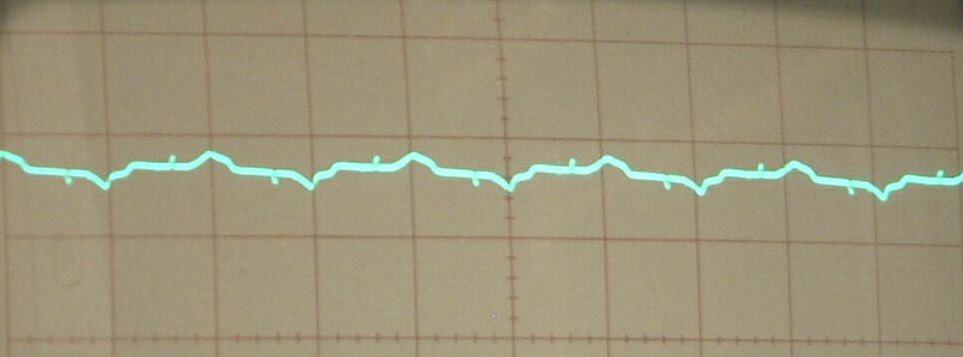

Wie wäre es, wenn du mal mit einem DSO aufzeichnest, was aus der
Versorgungsspannung und direkt am Ausgang von OP1a passiert, wenn deine
Schaltung (fehl-)triggert.
> weglassen...
D2 wird sicher dazu benötigt um die Restspannung des OPV zu
unterdrücken, wenn es kein Rail to Rail OPV ist.
Noch einen Widerstand von der Basis von T1 nach Masse wäre hier die
Lösung.
Ja, das könnte so sein. Der TO hat ja den Op-Amp-Typ nicht genannt...
> Lösung.
Genau!
von Dieter (Gast)
Aus dem ACS712 kommt das Ergebnis des internen Hallsensors. Eine
Gleichrichttung konnte ich der Innenschaltung nicht entnehmen.
D1 (mit C1) arbeitet als Spitzenwertgleichrichter. Kleine Spikes und
auch Lücken (entstehen wenn die Spannung fällt und die EMV-Kondensatoren
der Last die StromSpitze in die Gegenrichtung speisen, führt dazu dass
dieser die Schwellspannung erreicht. Desto mehr Strom der Ausgang des
OP1 kann, desto besser schießt die Spannung bei Spikes hoch.
Daher sind die Zeitkonstanten im Kreis (auch für den Filter-Anschluss
des ACS) vor D1 so auszulegen, dass Impulse innerhalb einer Halbwelle
nur bedämpft werden. Dh. 1/(2*50Hz)=10ms.
Hinter D1 wird ein Tiefpass gelegt, so dass die Zeitkonstante bei
ungefähr fünf Perioden liegt.
Die weiteren Maßnahmen, wie zum Beispiel bei T1, OP-Versorgungspins,
usw. sind hier bereits genannt worden.
So ist es. Ich verwende vorrätige Standard Bauteile.
Die Spannung kann jederzeit hoch schießen, im Normalfall (Ladegerät
läd), liegt die Spannung an C1 über! dem Triggerlevel. Eine entstehende
Lücke gelangt wegen D1 erst gar nicht an C1. Die Lücke (wenn sie nicht
zu lang ist) gleicht C1 mit seiner Ladung aus. Hier hatte ich ja bereits
220µF eingelötet, was nichts gebracht hat.
Das neue Modul mit dem ACS712 ist eben eingetroffen, leider zieht das
Teil über 500mA und das IC glüht. War mit ein Grund, wieso ich am Ende
auf ein Modul aus China verzichtet habe. Bis ich ein funktionsfähiges
Modul auf dem Tisch habe, ist die Platine fertig.

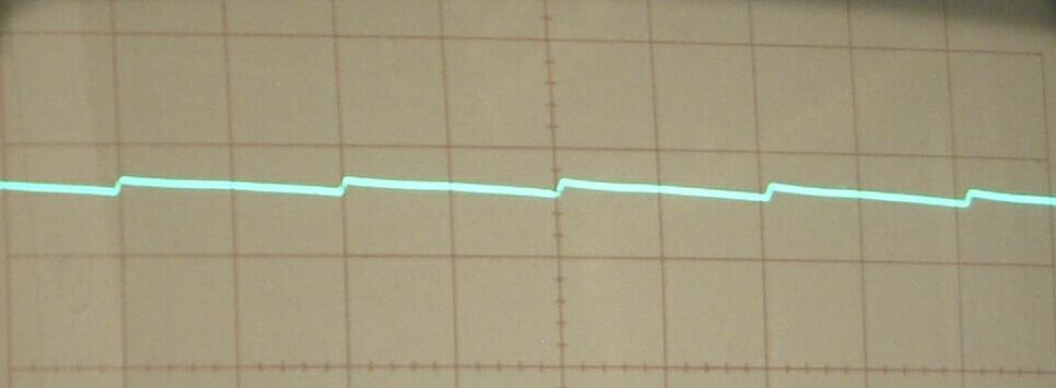

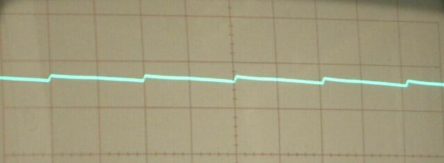

Habe mal versucht, im Betrieb die Spannung an C1 darzustellen. Dazu das
Netzfilter ausgebaut. Ich sehe Bild 1, die Kurve ist mit dem
Stromverlauf am Shunt identisch. Dann das Netzfilter wieder dazwischen
und ich sehe Bild 2. Y ist 1V/div. Offensichtlich keine gute Idee, GND
mit N zu verbinden.
Ich lehne mich mal weit aus dem Fenster und behaupte, dass es mit
verbundenem GND/N ohne Netzfilter nicht geht. Ich habe alle hier
genannten Modifikationen getestet, nichts hat eine Besserung gebracht.
Verwendet man einen Stromsensor mit galvanischer Trennung vom Netz,
werden sich alle Probleme in Luft auflösen.
von Harlekin (Gast)
https://www.mikrocontroller.net/attachment/preview/438470.jpg
OP1a hat single supply und ist als invertierender Verstärker beschalten.
Dann darf der nicht invertierende Eingang nicht an GND liegen.
Tatsächlich ein Fehler. Also dann den nicht invertierenden Eingang
mittels einem weiteren Spannungsteiler auf halbe Betriebsspannung legen.
Oder könnte man den Spannungsteiler von OP1b (R6=R7) mit benutzen?
von Alter Sack (Gast)
Bei Komparatoren und OPVs muß man auch aufpassen, daß die Eingänge immer
im zulässigen Common-mode Bereich verbleiben. Ansonsten kann es zu
schwer diagnostizierbaren Fehlverhalten kommen. Gerade bei 5V
Schaltungen kann man solche Fehler leicht übersehen. Bei R2R Eingang
OPVs kann da weniger passieren.
Bei OPVs wie LM358 muß man schon aufpassen. Da muß die Eingangsspannung
1.5V unterhalb der Versorgungsspannung bleiben sonst werden die BE
Dioden Strecken falsch herum gepolt und kann zu überraschendem Verhalten
führen.
Ich behaupte zwar nicht, daß das bei Dir der Fall ist. Sollten aber die
externen Störungen diese Schwelle überschreiten dann ist alles möglich.
Als vorsichtiger Entwickler würde ich direkt am +Eingang des Komparators
ein kleines C von 10n gegen Masse schalten, so daß kurze Transienten
sicherheitshalber aufgefangen werden. Das sichert auch veim Einschalten
einen mehr definierbaren Zustand. Auch beim ACS muß man aufpassen.
Gerade diese billigen Import Module weisen fast niemals "Vorsichts
Komponenten" auf. Da kan es bei Fremdenergie zu kurzzeitigen
Fehlverhalten kommen auf die manche Verstärker unschön reagieren.
Generell sollte man Schaltungen dieser Art nicht mit übermäßig schnellen
Komponenten realisieren. Ein 200MHz OPV reagiert auf Störungen dieser
Art weit empfindlicher als ein gemütlicher alter OPV aus dem letzten
Jahrhundert.
In zig Jahren Praxis kenne ich meine Pappenheimer:-)

Was du grundsätzlich noch machen kannst, R9 in zwei Widerstände
aufteilen, 100 Ohm und 10 kOhm. Hinter den 100 Ohm kommt dann ein 100 µF
Kondensator zum Emitter von T1. Auch wenn durch Störungen
fälschlicherweise ein kurzer Stromeinbruch erkannt wird, fällt dadurch
das Relais nicht mehr ab. Wenn hingegen die Stromaufnahme des Netzteils
sinkt, ist das länger anhaltend und dann schaltet das Relais
logischerweise.
Uwe M. schrieb:
> Bei den eingekoppelten Störungen kann es sich um
> Transienten im ns Bereich handeln.
Zwei LED-Kerzen a. 6 Watt im Klo erzeugen bei Einschalten zuverlässig
Transienten im ns Bereich?
Kann jemand was zu den beiden Oszillogrammen sagen? Absolut identischer
Messaufbau, nur das Netzfilter ist mal vorne dran und mal nicht. Ich
verstehe nicht, dass ohne Netzfilter die Kurvenform des Stroms sichtbar
wird (immerhin 400mV). Ich komme eigentlich aus der digitalen Ecke, mit
Netzspannung habe ich eigentlich nichts am Hut.

von Wolfgang (Gast)
> Y ist 1V/div.
Und die Zeitachse hat keine Skalierung?
> Kann jemand was zu den beiden Oszillogrammen sagen?[/quote]
Ohne den Messaufbau genau zu kennen nicht. Solche Messungen mit dem Oszi
sind sehr schwierig und oft misst man irgendein Müll, der sich über
irgendwelche Masseschleifen einkoppelt. Das zweite Diagramm, in dem ein
leichter Sägezahn zu sehen ist, lässt darauf schließen. Vermutlich sieht
man in dem Diagramm ein Abbild des Versorgungsrückstrom auf der
Masseverbindung zwischen Ladeelko.
Da das zweite Diagramm vermutlich irgendwelche durch den Messaufbau
generierte falsche Signale zeigt, wird das bei dem ersten Diagramm
natürlich nicht anders sein.

> Spannungen oberhalb des 0V Potentials messen kann.
Beim ACS712 wäre das nicht wirklich nötig, wenn man dem durch einen
Widerstand zwischen VCC und Pin6 einen Offset aufzwingt.
Gerd schrieb:
> Wo will er deine "Bezugsmasse" denn anschließen?
Darüber will und kann ich mir keine Gedanken machen, solange der TE
nicht offenlegt, was er zusammengebastelt hat.
Wie du weißt warten wir ja immer noch auf Infos und Fotos.
Uwe
Richtig, damit ist es aber nicht getan. Durch den Offset entsteht ein
Bezugspotential welches man dann in der Schaltung als Referenzmasse für
die beiden Operationsverstärker verwenden muss.
Uwe

von Gerd (Gast)
Wolfgang schrieb:
> Uwe M. schrieb:
>> Wichtig ist auch, dass du einen Operationsverstärker wählst, der geringe
Der Ausgang des ACS712 führt bei Null Strom die halbe Betriebsspannung
und kann in beide Richtungen ausgesteuert werden. Man muss also
niemandem etwas aufzwingen. Datenblatt lesen und verstehen hilft.
>> Y ist 1V/div.
Bei Kenntniss der Netzfrequenz erübrigt sich diese Frage.
Kann nur 10ms/div. sein.

Solche Sprüche müssen nicht sein, daher zurück an dich: „Schaltung lesen
und verstehen hilft auch“.
Man muss den positiven Eingang von OP1a dann auch auf die halbe
Betriebsspannung legen, weil sonst zwischen dem negativen und den
positiven Eingang die halbe Versorgungsspannung anliegt, was dann noch
verstärkt wird und somit der Ausgang des OPs an den Poller gefahren
wird.
Auch empfiehlt sich R7 auf die halbe Betriebsspannung zu legen.
Idealerweise erzeugt man also durch einen Spannungsteiler einer
virtuelle Referenzmasse, an die der Hallgeber, der (+) Eingang von OP1a
und R7 angeschlossen wird.
Außerdem habe ich gerade gesehen, dass die Schaltung, so wie sie
gezeichnet ist, überhaupt nicht funktionieren kann, weil OP1a nicht als
invertierender Verstärker ausgelegt sein darf.
Vielleicht sollte der TE die Schaltung mal so aufmalen, wie sie wirklich
aussieht, nicht die Hälfte der Bauteile weglassen und auch ohne Fehler.
Uwe

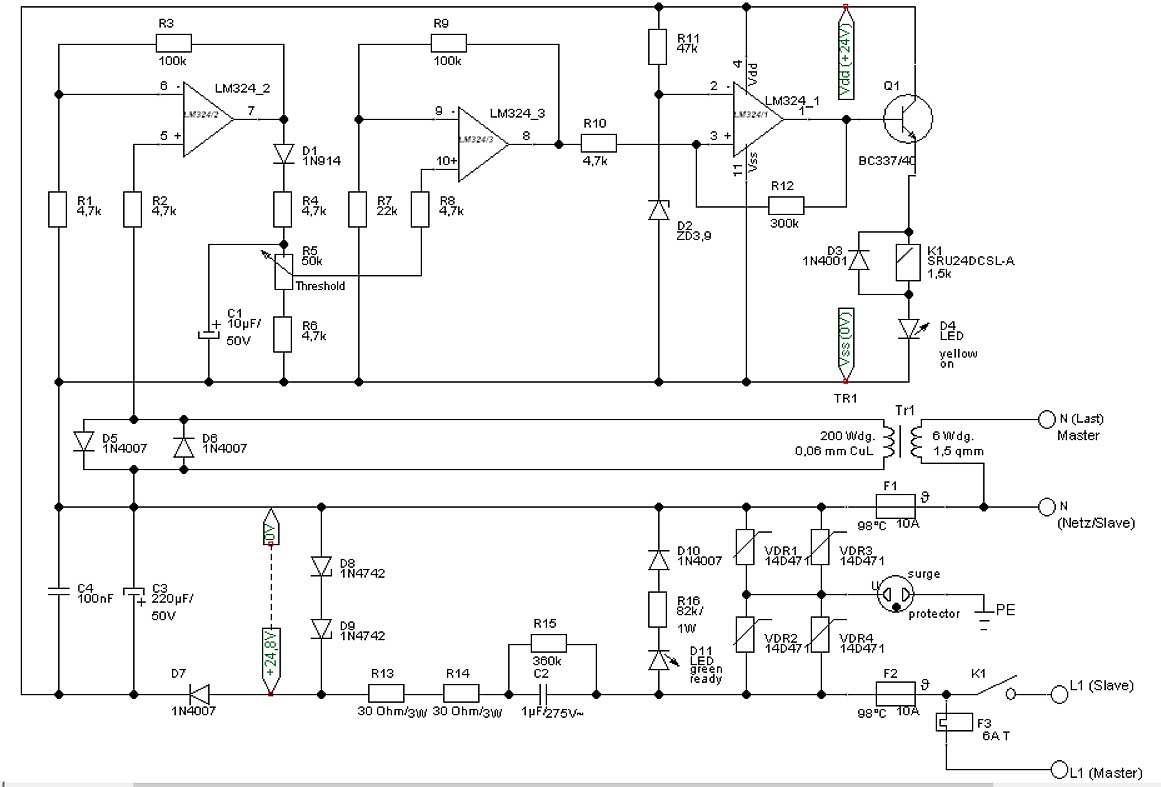

Hier noch ein Beispiel für PC-Master-Slave-Steckdose mit Stromwandler
anstelle "Shunt-Widerstand".
Besser den Strom-Messpfad irgendwie separieren. Bei Wechselstrom geht
das mit dem Ferritübertrager ganz gut. 1 Windung im Strompfad reichte da
auch völlig.
Dann funktioniert das sogar mit grottenschlechtem Kondensator-Netzteil.
ciao
gustav
Für den Stromwandler würde ich einfach einen fertig gewickelten
Ferritkern über N oder L1 stülpen. Die Varistoren und das
Kondensatornetzteil durch einen Trafo ersetzen, damit dieses mal
wirklich alles galvanisch getrennt bleibt!
Und dann noch den LM324 durch einen LM358 ersetzen. Es muss auch mit nur
2 OPV's gehen! Dann sprechen wir die gleiche Sprache.
Und wenn man dann noch in den Spitzenwertdetektor nicht nur einen
Tiefpass, sondern auch noch eine zweite Diode und einen zweiten
Kobdensator als Villardkaskade einbaut, hat man nebenbei sogar noch die
Spannung verdoppelt und den schlimmen DC-Anteil abgekoppelt.

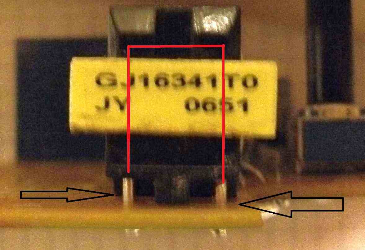

von Karl B. (gustav)
OK. Wo Ferritübertrager jetzt, war vorher ein 2W Widerstand
(Originalzustand).
Eine Leiterschleife im Übertrager reicht. Übrigens, der Übertrager
stammt aus einer Sonderangebots-Ausschlachtplatine. Da sieht man mal
wieder, wozu der "Schrott" gut sein kann.
Mit R3 kann man die Empfindlichkeit gut einjustieren.
Habe Werte zwischen 50k und 2,2M ausprobiert. Ab dann wird's instabil.
https://www.mikrocontroller.net/attachment/438800/Schwellenschalter_mit_Stromwandler.jpg
ciao
gustav
Uwe M. schrieb:
> Mein Tipp, verwende erstmal den Stromsensor...
Das war auch mein Vorhaben. Das 2. Modul ist heute eingetroffen und
dieses funktioniert. Wieder einmal der Beweis, das der Chinamann gerne
auf die Funktionsprüfung verzichtet. Bei den Preisen wohl auch nicht
wirklich möglich.

> nur einer Versorgungsspannung kann das nicht jeder Operationsverstärker.
Bei der Schaltung liegt das Signal auf halber Betriebsspannung.
Sollte also kein Problem darstellen.
Dafür, dass der Verstärker so nicht funktionieren kann, funktioniert er
jedoch sehr gut.
Werde die Schaltung also mal mit dem Wandler-Modul aufbauen (Entwurf_2).
Dann ist entweder Ruhe im Karton, oder die Störungen kommen über die
Spannungsversorgung (Trafo, Gleichrichter, Elko und Längsregler).

Also gerade das 2. Oszillogramm ist kein Müll, denn es zeigt die
gleichgerichtete Spannung an C1. Da nur über eine Diode gleichgerichtet
wird, sieht man immer nur das Maximum der positiven Halbwellen.
Erste Messungen mit dem Stromwandler-Modul waren vielversprechend.
2,5A über so ein SMD-Bein sind noch im grünen Bereich?
Wir reden ja noch von Shunt-Lösung. Wo liegt denn das Eingangssignal des
invertierenden Verstärkers mit OP1a auf halber Betriebsspannung, also
2,5 V. Wenn das doch so ist, solltest du hier auch die Informationen
liefern, wie die Schaltung aussieht.
Selbst wenn das Eingangssignal auf 2,5 V liegt, funktioniert das nicht.
Aus dem invertierenden Verstärker müsste eine negative Spannung
rauskommen, das geht aber nicht, da der Operationsverstärker nur mit
einer positiven Spannung versorgt wird.
Überlege dir doch mal, in welchem Spannungsbereich das Eingangssignal
des invertierenden Verstärkers liegt und was sich dann am Ausgang von
OP1a ergeben müsste und ob dies dem gewollten Signal entspricht. Nimm
einfach ein paar mögliche Eingangsspannungen an und überlege, was am
Ausgang von OP1a rauskommt.
> jedoch sehr gut.
Der macht irgendetwas und du meinst das er funktioniert. Er funktioniert
aber nicht sehr gut, denn sonst wäre dieser Thread ja überhaupt nicht
existent.
Nochmal mache die oben vorgeschlagenen Überlegung, dann siehst du, ob er
so funktioniert, wie er soll.

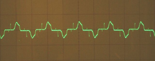

Überlege dir doch bitte mal, wie die AC-Stromaufnahme eines Ladegerätes
aussieht. So, wie im zweiten Oszillogramm dargestellt, sieht sie nicht
aus, auch wenn man nur eine Halbwelle betrachtet. Also zeigt das
Oszillogramm irgendetwas, aber nicht das, was es soll.
Hmm, in Bild 1 siehst du die den Strom des Ladegerätes und in Bild 2 die
Spannung an C1. Wieso sollte das Oszillogramm in Bild 2 nicht so
aussehen, wie es aussieht?
> aussehen, wie es aussieht?[
Weil du damals geschrieben hast, dass der Verlauf an C1 genauso
aussieht, wie am Shunt, daher habe ich über den Verlauf an C1 nicht mehr
nachgedacht. So wie am Shunt sieht der Verlauf nun mal aber nicht aus.
Warum hast du das damals behauptet. Hast du das damals überhaupt nicht
gemessen? Wenn nicht warum behauptest du dann falsche Dinge?
Noch mal, liefere verlässliche Infos, die du nicht ständig nachbessern
musst.
Tatsächlich kann der Verlauf des Diagramms an C1 hinkommen. Um zu
beurteilen, ob die Schaltung richtig funktioniert wäre aber wesentlich
interessanter der Vergleich des Verlaufs am Shunt und direkt am Ausgang
von OP1a. Schalte den Oszi-Eingang auf DC und gib an, wo die Nulllinie
liegt.
Messe erst am Shunt und überlege dir dann, wie die Kurve am Ausgang von
OP1a aussehen muss. Dann mache erst die Messung am Ausgang. Ich vermute,
du wirst eine Überraschung erleben. ;-)

von Dieter (Gast)
Kleiner Tipp: Bild 1 zeigt, dass es immer ein Wechselstromsignal sein
wird. Überlege, wie das geschickter ausgewertet werden koennte.
Kleiner Tipp: Stelle fuer die Messung den Trigger so ein, dass gerade
keine Kurve erscheint. Dann schalte mal mehrmals das ein, was zu
Fehlfunktionen fuehrte.

Uwe M. schrieb:
> Hast du die von mir im letzten Beitrag vorgeschlagenen Überlegungen
> angestellt. Auch das wird vermutlich aufzeigen, dass die Schaltung nicht
> so funktioniert, wie sie eigentlich sollte.
Den OP1a hat er im Schema korrigiert.
https://www.mikrocontroller.net/attachment/439286/Entwurf_2.jpg
Das Laden des Akkus ist ein langsamer Vorgang. Darum können die
schnellen Pulse vor dem Peak-Detektor herausgefiltert werden. Dazu würde
ich ein C parallel zu R2 einlöten. Das Tau darf ruhig einige 100ms
betragen. Damit sich durch die Verstärkungsanpassung das Tau nicht
ändert, würde ich R1 anstelle von R2 variabel machen.
Harlekin schrieb:
Stimmt, hätte er ja auch mal schreiben können, dass er die Schaltung
aufgrund meines Hinweises geändert und die Referenz von OP1a auf die
halbe Betriebsspannung gelegt hat und auch zugeben können, ok, die
Schaltung mit Shunt, wovon die ganze Zeit die Rede war, funktioniert
nicht.
Aber auch die jetzige Schaltung funktioniert nicht, weil die
Referenz-Masse des Hallgebers nicht wie OP1a auf der halben
Betriebsspannung liegt. Oder hat er mal wieder vergessen, wichtige Dinge
einzuzeichnen?
Ich würde dir empfehlen, mal das Datenblatt des Sensors zu studieren -
und  solange die Finger still zu halten.

Schaltung nicht funktioniert. Mein Vorschlag, messe mit einem Oszi die
Signale am Ausgang des Hallsensors, am Ausgang von OP1a, an C1 usw.
Ziehe auch mal das Ladegerät ab und wiederhole die Messungen.
Einmal hast du die halbe Betriebsspannung über die beiden Widerstände
erzeugt und das andere Mal erzeugt sich diese halbe Betriebsspannung der
Hallsensor selbst. Wenn hier eine Differenz ist, ergibt sich ein Offset
und du vermutetest ja ein Offset als Problem.
Noch einen Tipp, der es einfacher macht, das Problem zu finden:
Bei der Inbetriebnahme der Schaltung empfiehlt sich, einen Gleichstrom
durch den Sensor zu schicken. So kannst du die Spannungen an den
verschiedenen Punkten einfach mit einem Oszi zu messen. Natürlich mache
auch hier die Messung ohne Strom. So lässt sich leicht rausfinden, wo
der Fehler liegt.
Das war jetzt mein letzter Tipp zu dem Thema, denn vermutlich werde ich
die nächsten Tage keine Zeit mehr haben.
Uwe
Hier ein Vorschlag mit Stromwandler. 10mH für den Ferrit-Ringkern
dürften etwa ausreichen. Zum Starten kann der BC337 mit einem Taster
kurz überbrückt werden.
Der 10nF Kondensator wirkt mit dem 100k Widerstand wie ein Tiefpass.
Vielleicht ist es günstiger den Trimmer und das RC-Glied gegeneinander
zu tauschen, damit einerseits die Verstärkung am Ende der Kette
eingestellt werden kann (Rauschabstand) und andererseits die
Spannungsspitzen direkt am Anfang der Kette gegengekoppelt werden.
Der BC337 sollte an der Basis noch einen Pull Down Widerstand spendiert
bekommen.
von Dieter (Gast)
Mit der Methode analog einer Stromzange mit einem Stromwandler zu messen
wäre die maximale Sicherheit in Richtung galvanischer Trennung.
Auf jeden Fall bist Du nun weg von einer Lösung mit dem Spannungsabfall
an einem Widerstand direkt ohne galvanische Trennung zu arbeiten. Den
ACS712 zu verwenden ist daher schon eine deutliche Verbesserung. Intern
ist dieser zwar auch galvanisch getrennt, aber die Durchschlagfestigkeit
ist geringe als beim Stromwandler möglich wäre. Wenn Du alles (inklusive
des Netzteiles) in ein Gehäuse berührungssicher einbaust ist es in
Ordnung. Wenn Du das bereits beschaffte Netzfilter mit einbauen
solltest, denke bitte daran davor noch eine Feinssicherung zu schalten.
(Warum? Darum: Beitrag "Detonierende Netzfilter vor Netzschalter und Sicherung (kombinierte Kaltgerätebuchse)")
Schließlich willst Du nicht einfach asiatisch billig bauen, sondern was
solides für längere Verwendung.
Das Datenblatt ist zum Beispiel hier zu finden:
https://www.sparkfun.com/datasheets/BreakoutBoards/0712.pdf
Dein Baustein hat demnach eine Empfindlichkeit von 100mV/A. Es fehlt
aber die Angabe, wie genau die Mitte von U/2 für den Wert von 0A
eingehalten wird. Nachdem bereits schon 0,1A Meßfehler auf der Netzseite
ein Fehler von rund 20W sein könnte, entspricht das einem U/2-Fehler von
10mV. Das stellt gegenüber von 5V (100*0,01/5 %) eine
Genauigkeitsanforderung von 0,2% an die Einstellung von U/2 (virtueller
Mittelpunkt oder Masse bezeichnet) für die Spannungsteiler an dem
Operationsverstärker und die Folgeschaltungen.
Spätestens hier sollte man sehen, dass man zwar einen guten Sensor zwar
hätte, aber ein anderer Weg für die Auswertung eingeschlagen werden
müßte. Der Sensor ACS712 ist für die Realisation des Zweckes schon gut
geeignet, aber Bedarf einer anderen Auswerteschaltung.
Vielen Dank für die Schaltung!
Wie viele Windungen wären passend, wenn man 600mA~ überwachen möchte?
Die Lösung mit Ferrit-Ringkern wäre auch gut geeignet, um
Gleichspannungsüberlagerungen im Netz abzutrennen. Könnte ich bei
Verwendung des ACS712 Stromsensors vorhandene
Gleichspannungsüberlagerungen nicht auch mit einem Kondensator vor R1
abtrennen, oder wird dann die Gegenkopplung mittels R1/R2 unwirksam?
Wie verhält es sich mit Gleichspannungsüberlagerungen im Netz?
Treten selbige wirklich in nennenswerten Größenordnungen auf?
