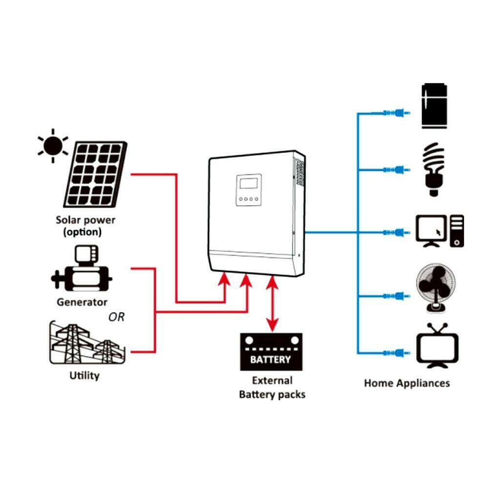

Solaranlagen lohnen sich ganz bestimmt, wenn man nicht zur nächsten
"Fachfirma" rennt, sondern
a) gebrauchte Module kauft
b) man die Module selbst montiert und verdrahtet
Es gibt inzwischen statt "einfacher" Wechselrichter ab ca.. 400,- schon
regelrechte Energiezentralen,  die zwischen externem Stromnetz, der
PV-Anlage, einem Stapel Akkus und dem internen Hausnetz jeweils optimal
vermitteln ... ("... nutze Akku solange noch was drin ist, lade Akku,
wenn PV Überschuss produziert, speise in Netz, wenn Akkus voll und kein
Verbrauch ... usw.")
Beispiele:
https://www.ebay.de/itm/Solarmodule-1-Palette-ca-7-5-KW-66-Module-Die-letzte/352905990871
https://www.ebay.de/itm/3KVA-2400W-24V-Hybrid-Inverter-Rein-Sinus-Wechselrichter-AC-Solar-Akkuladegerat/392309276899

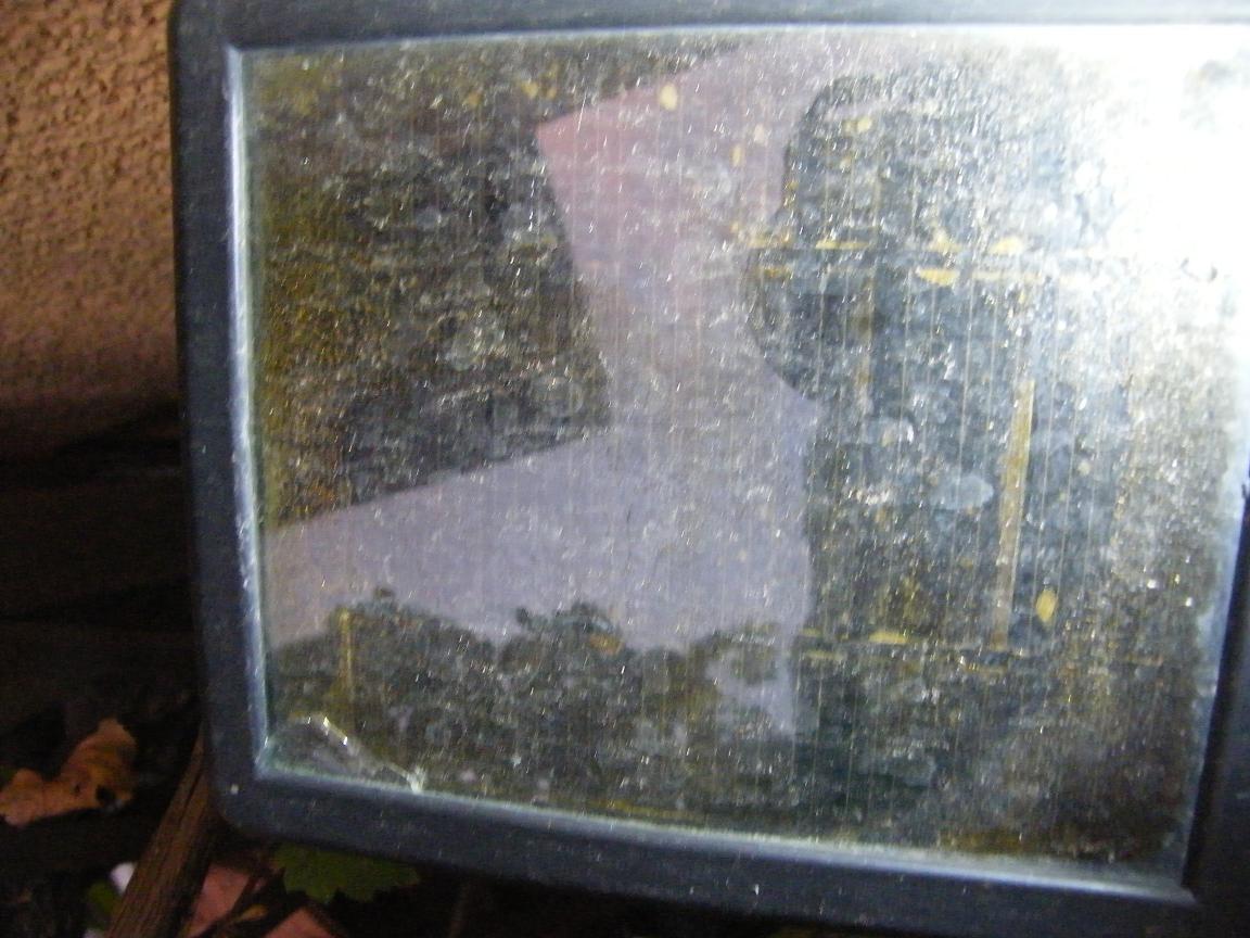

Bei den Schneemassen letzten Winter in den Alpen und Voralpen sind viele
Solarzellen und -kollektoren gebrochen. Da waere auch noch
Verbesserungsbbedarf.
Das kann dein verlinktes Produkt nicht!
wenn PV Überschuss produziert und Akku voll --> Verlust

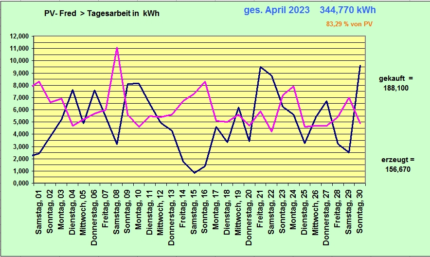

Schlussfolgerung:
So eine Mini PV- Anlage ist das was ich schon immer befürwortet habe.
Mit ein Gesamtkostenaufwand für Projekt von 1800 € habe ich im ersten
Jahr schon 650 € für EVU- Strom eingespart.
Im Anhang mal die gemessene Energiearbeit als Beispiel. Ist das was Ist
nicht das was möglich sein könnte.

von Rick (rick)
Fred R. schrieb:
Ich finde das Diagramm recht unübersichtlich.
Würde sich hier nicht eine Darstellung als 'gestapelte Säulen' anbieten?
Damit hätte man 'erzeugt', 'gekauft' und 'Summe' direkt im Blick...

Ein Balkonkraftwerk
Von Amateur für Amateure.
Ein Balkonkraftwerk besteht aus einzelnen Solarmodulen und einem
Wechselrichter. Die Sonnenenergie wird in den Solarmodulen zunächst in
Gleichstrom umgewandelt - der Wechselrichter wandelt ihn in Wechselstrom
um. Über eine beliebige Haussteckdose wird der Strom aus dem
Balkonkraftwerk in das Haus- oder Wohnungsnetz eingespeist.
Die angeschlossenen Geräte nutzen bevorzugt den Sonnenstrom da die
Impedanz des Wohnungsnetzes kleiner ist, erst wenn dieser nicht
ausreicht, wird auf den normalen Netzstrom zurückgegriffen. Da der
selbst produzierte Strom sofort verbraucht wird, steht der Stromzähler
still.
Und so funktioniert’s:
Da Stromzähler saldierend arbeiten, steht der eingespeiste Strom im alle
Stromkreise je nach Last aufgeteilt zur Verfügung. Dieser fließt über
eine Steckdose in den Haushalt und kann von den Elektrogeräten sofort
verbraucht werden. Wird nicht genug Solarstrom erzeugt, fließt Strom aus
dem Netz hinzu.
Beispiel einer Anlagenleistung 600 Wp.
Ist der Wechselrichter mit dem Netz verbunden  wird als erstes die
Netzspannung gemessen dann wird die Erzeugte Wechselspannung
synchronisiert (Sinusstartpunkt und Frequenz 50 Hz) Nun bleibt diese
Spannung bis max. 2,6 A unter der Netzspannung ca.230V*2,6 = 598 Watt.
Bekommt der Wechselrichter von den Modulen mehr Leistung als verbraucht
wird erhöht er seine Spannung über die der Ortsnetzspannung der
Überschussstrom wird ins Netz eingespeist.
Finde es in Prinzip für EVU und deren Endkunden eine  fast optimale
Variante.
Da ich beide Seiten betrachte, mal eine erstellte Expertenbeschreibung
in Anhang.
Mit freundlichen Grüßen
