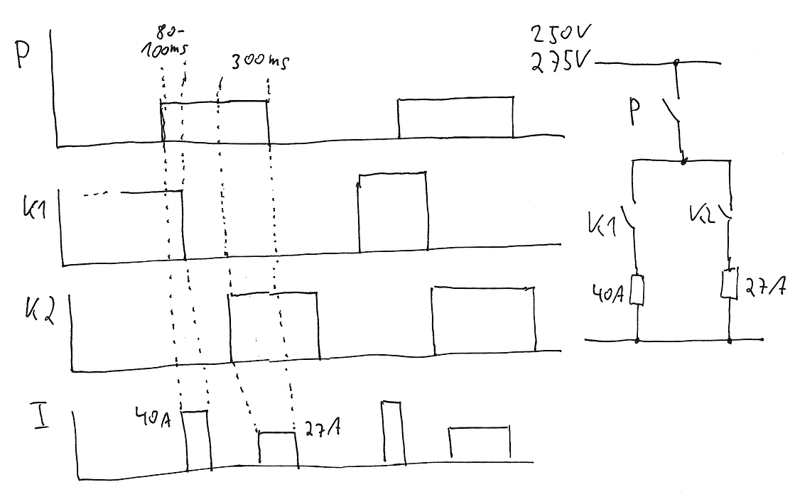

Hallo, es geht im den Aufbau eines Relaisprüfplatzes für die Relaisprüfung nach EN/IEC 60669-2-1 / EN/IEC 60669-2-5. Für die Motorenprüfung (Beispiel: 1000W Motorlast) werden Relais (Nennstrom typisch 6A-10A) wie folgt geprüft: - Ein "dickes Schütz" Schneider-Electric LC1D65AP7 legt eine 40A-Last an den noch geöffneten Prüfling. - Der Prüfling schaltet die 40A ein. - Kurz darauf (habe jetzt 80-100ms in Kopf) schaltet das LC1D65AP7 die 40A ab. - Wenige 100ms schaltet ein weiteres LC1D65AP7 eine 26A-Last hinzu. Da der Prüfling noch geschlossen ist fließt der Strom sofort. - Weitere wenige 100ms später schaltet der Prüfling die 26A ab. - Insgesamt ist der Prüfling 1s an und 3s aus. Die "dicken Schütze" sowie der Prüfling (mono- oder bistabil) werden von einem Raspberry PI gesteuert. Die Schütze über Panasonic-DK-Relais, um die es hier geht. Ich weiß, daß diese Schaltzeiten hinzubekommen sind. Allerdings werde ich alles tun sowohl die kleinen Panasonic-Relais als auch die die großen Schütze schnell abfallen zu lassen, sofern es keinen Aufwand bedeutet. Wenn ich den kleinen Relais statt einer 1N4148 eine P6KE120CA als Freilaufdiode spendiere bedeutet das keinerlei Aufwand. Es ist einfach nur ein 2-beiniges Bauteil das eingebaut wird. Gleiche Vorgehensweise beim Schütz. Statt eines RC-Gliedes werde ich ein Varistormodul (Schneider Electic LAD4V3U) verwenden weil die Erhöhung der Auslöseverzögerung auch hier geringer ist. Das kleine DK-Relais hat eine Abfallverzögerung vom 3-8ms (ohne Diode), das große Schütz von 4-19ms. Das kleine Relais ist also nicht zu vernachlässigen. Eine RC-Beschaltung würde die Abfallzeit des großen Schützes um den Faktor 1,2-2 erhöhen, das Varistormodul "nur" um 1,1-1,5. Schneider-Electric bietet die großen Schütze übrigens auch mit DC-Spule an, eine Freilaufdiode würde die Abfallzeit hier um den Faktor 6-10 erhöhen! Dann habe ich hier noch einen interessanten Artikel gefunden: https://www.elektronikpraxis.vogel.de/die-drei-moeglichkeiten-zur-spulenbeschaltung-von-relais-a-419170/ Gerade bei induktiver Last kommt es zu einer massiven Verkürzung der Lebensdauer von Relais bei Verwendung einer Freilaufdiode (Diagramm unten links im Artikel). Und meine kleinen DK-Relais sollen ja die Schütze schalten (sollten sie aber können, sie sind für induktive Last spezifiziert). Gruß akapuma

Thomas C. schrieb: > es geht im den Aufbau eines Relaisprüfplatzes für die Relaisprüfung nach > EN/IEC 60669-2-1 / EN/IEC 60669-2-5. Für die Motorenprüfung (Beispiel: > 1000W Motorlast) werden Relais (Nennstrom typisch 6A-10A) wie folgt > geprüft Ich kann nun nicht recht folgen. Geht es um diese Motorschütze oder willst du diese Prüfung auf ein "popeliges" Relaischen übertragen? Und wenn du wirklich definierte Ein- und Abschaltzeiten eines Relais haben willst, dann kommst du um eine aufwendige aktive Schaltung nicht herum! Da hilft die Frage, Diode oder Transil oder Doppeldioden gar nicht weiter! Aber vielleicht verstehe ich die Frage ja auch einfach nicht... Gruß Rainer

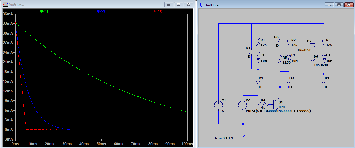

Hallo, ich habe mal schnell LTSpice installiert und das Ganze mal simuliert. Zur 5V/40mA-Spule passen die 125 Ohm. Leider habe ich auf die Schnelle nicht die Induktivität des Relais herausbekommen. Nach dem, was ich gefunden habe, sind die Induktivitäten erstaunlich hoch. Ich habe mal 10H angenommen, das passt in etwa zu den 8ms Abfallzeit ohne Diode laut Datenblatt. 1. ist das Relais mit Freilaufdiode (grüne Kurve). Die Verzögerung ist erheblich. 2. ist mit Widerstand und 1250 Ohm-Widerstand (blaue Kurve). Die Anfangsspannung liegt bei 50V. Schon viel schneller. 3. ist eine bidirektionale 51V-Diode (gebastelt aus 2 51V-Zenerdioden). Die rote Kurve ist klar am schnellsten. Gruß akapuma
Thomas C. schrieb: > P ist der Prüfling. Ein kleines Relais (6-10A Nennstrom, mono- oder > bistabil). Das schaltet 40A ein und 27A aus. Sorry, jetzt verstehe ich überhaupt nichts mehr! Thomas C. schrieb: > ich habe mal schnell LTSpice installiert und das Ganze mal simuliert. Und dafür ziehe ich jetzt meinen Hut!! Vielleicht kannst du demnächst noch mal auf den eigentlichen Punkt kommen?? Gruß Rainer
Thomas C. schrieb: > ich habe mal schnell LTSpice installiert und das Ganze mal simuliert Viel krasser sähe das Ergebnis der Simulation aus, wenn man statt der Ströme die Kurven des Produkts aus Strom und Spannung an der Induktivität ausgeben würde. Die Flächen unter den Kurven, die im Magnetfeld gespeicherte Energie, ist bei allen Kurven gleich groß.
Aber eigentlich gehts darum, wann die Haltespannung unterschritten wird und das Relais abfallen kann.

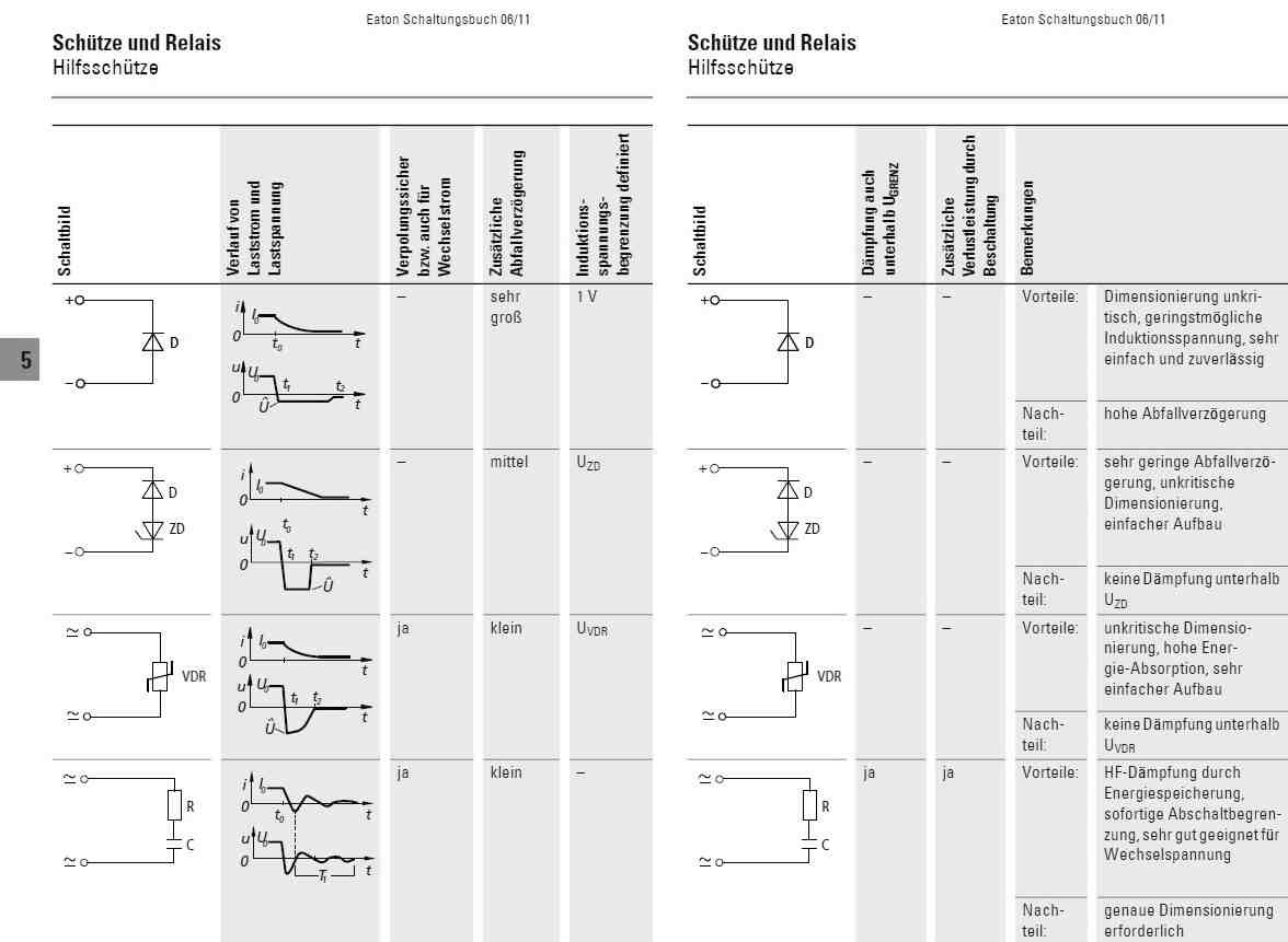

Bernd K. schrieb: > Klingt irgendwie industrell. Hi, bei Moeller Schuetze (jetzt Eaton) findet man siehe Bild. ciao gustav

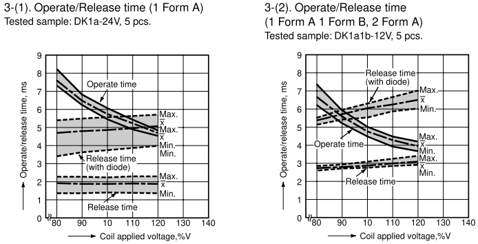

Thomas C. schrieb: > Das kleine DK-Relais hat eine Abfallverzögerung vom 3-8ms (ohne Diode), ... und wieviel ms hat es mit Freilaufdiode?
Jens M. schrieb: > Da wir hier um sub-millisekunden feilschen, sollte AC direkt > ausgeschlossen sein, oder? Vielleicht findet sich ja wer, der das mit den betreffenden Schützen austesten kann und möchte...
Harald W. schrieb: > ... und wieviel ms hat es mit Freilaufdiode? Da es nicht im Datenblatt steht kann man nur spekulieren. Ohne Diode kommt der Strom quasi sofort zu Erliegen, die Abfallzeit wird rein durch die Mechanik bestimmt. Mit Diode kommt noch die Zeit hinzu in der der Strom in ausreichender Stärke vorhanden ist. Garantierter Abfallstrom ist beim DK 10% Nennstrom oder weniger. Beim OMRON G2R wird die Abfallzeit ohne Diode mit 5ms und mit Diode mit 20ms angegeben, also Faktor 4. Da OMRON auch die Induktivität angibt kann man prima nachrechnen: Spulenspannung: 5V DC Spulenwiderstand: 47 Ohm Spuleninduktivität bei angezogenem Relais: 0,39H Abfallspannung: 15% (entpsricht mit I=U/R 16mA) i(t) = i(0) x e ^ (-t x R / L) Löst man nach t auf kommt man auf 15,7ms, also einer Verlängerung von 15,7ms. Passt zur OMRON-Angabe (5ms nach 20ms). Wenn die Schaltung gebaut wurde (vermutlich an Sankt Nimmerlein) kann ich es ja einfach nachmessen. Einmal mit 120V-Transildiode und einmal mit popeliger 1N4148. Gruß akapuma

Thomas C. schrieb: > Es werden 50 Betätigungen durchgeführt mit einer gleichmäßigen Zeitfolge > von: > – 30 Betätigungen je min bei einem Bemessungsstrom bis 13 A; > – 15 Betätigungen je min bei einem Bemessungsstrom über 13 A, aber > unter 25 A; > – 7,5 Betätigungen je min bei einem Bemessungsstrom von 25 A oder > darüber. > Der eingeschaltete Zustand muss (25+2-0)% des gesamten Zyklus und > der ausgeschaltete Zustand muss 75(+0-5)% betragen. usw...für mich bleibt da nur die Möglichkeit, dass diese Firma in ihren Prüfprotokollen schlicht dazu schreibt: "Werte gelten nur bei Betrieb mit Transildiode XYZ, siehe Schaltplan...bei Verwendung anderer "Löschmittel" über den Schützen/Relais gelten andere Werte" :-) Gruß Rainer
Hallo Rainer, es gibt ein Relais. Das ist ein Produkt, welches nach der Relais-Produktnorm IEC / EN 61810-1 geprüft wird. Wie man ein solches Relais prüft steht in der Relais-Produktnorm drin. Üblicherweise lassen Relaishersteller ihr Relais zertifizieren, es trägt dann zum Beispiel ein VDE-Zeichen. Wenn man das Relais jetzt in einen Installationsschalter für den Hausgebrauch einbaut (Bewegungsmelder, Dämmerungsschalter, KNX-Schaltaktor, ..), dann hat man ein neues Produkt, nämlich einen elektronischen Schalter. Und diese werden nach der IEC/EN 60669-2-1 oder 669-2-5 als Produktnorm für elektronische Schalter geprüft. Die vom Relaishersteller durchgeführten Prüfungen nach IEC / EN 61810-1 sind wertlos. Es muß nun das Endprodukt geprüft werden. Der von Dir zitierte Teil ist ein Zitat aus der IEC / EN 60669-2-1. Jeder Schalterhersteller muß seinen Schalter nach diesem Procedere prüfen. Die Frage nach Transildiode, Freilaufdiode etc. stellt sich dem Prüfer aber garnicht. Es muß natürlich genau die Methode verwendet werden, die im elektronischen Schalter verwendet werden. Dafür hat "meine" Prüfapparatur 3 Möglichkeiten: - Freilaufdiode (funktioniert nur bei monostabilen Relais) - Einstellbare Z-Diode, für mono- und bistabile Relais - Externe Beschaltung. Warum ich nicht das fertige Gerät nehme? Na, das ist ja noch garnicht entwickelt. Hier ging es mir aber nicht um den Prüfling. Was mache ich, wenn der Prüfling plötzlich hängt? Ich schalte ihn über ein dickes Schütz ab. Und wie soll mein PI das dicke Schütz schalten? Über ein kleines fest verbautes Panasonic DK Relais. Um das ging es hier. Gruß akapuma
