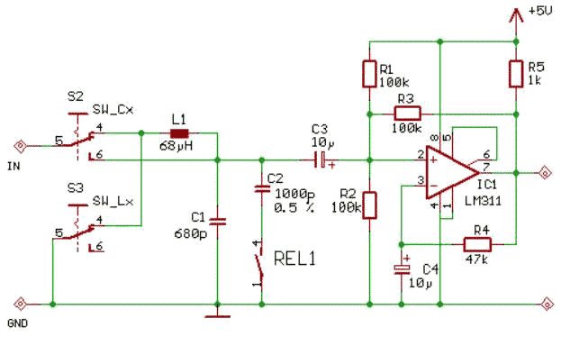

Folgende Situation: Durch eine Metallöse läuft eine Nylonschnur, 2mm dick. An einer bestimmten Stelle auf der Nylonschnur befindet sich eine kleine Crimphülse aus (blankem) Metall, ca 2mm im Durchmesser und 5 mm lang. Ich möchte sicher und mit möglichst wenig Aufwand elektronisch erkennen, wann die Hülse durch die Öse läuft (max. 1m/s). Der Lauf der Schnur soll nicht behindert werden. Was schlagt Ihr vor?

licht schrieb: > "Schwebung" sagt mir leider nichts.. meinst Du, die 2 Luftspulen könnten > auf mein Beispiel oben passen? Nein. licht schrieb: > Also anders gefragt - wenn Du schon einen AVR gehabt hättest Den AVR hast du erst später angeschleppt, oben heisst es Elektronik. Mit dem AVR geht diese Schaltung: Der LM311 erzeugt Schwingungen abhängig von der Induktivität, der AVR zählt die Schwingungen über den Timer-Eingang. Musst halt schnell genug zählen, um etwa jede msec einen Messwert zu haben. Da Du nur Änderungen detektieren und keine absoluten Werte messen willst, kannst Du den Relaisteil mit dem Referenzkondensator weglassen. Spule eher in Richtung 100-200 Windungen: https://wetec.vrok.de/rechner/cspule.htm?form=&e_N=20&e_l=5&s_l=-3&e_D=3&s_D=-3&e_A=201%2C062&s_A=-6&e_micro_r=1&e_k=&e_L1=&e_L2=&ENTER=Berechne Und nein, Spule direkt am AVR geht nicht.

Einen Ansatz könnte dieser Beitrag liefern: Beitrag "NICOS – der Negative Impedance Converter - Oszillator" Jetzt noch eine geeignete (?) Luftspule nehmen und die Frequenzänderung detektieren. Ich habe das aber noch nie aufgebaut oder ausgemessen und weiß deshalb nicht, ob und wie empfindlich das auf das Material reagiert. Bei 5mm Länge und 1m/s dauert die Einwirkzeit ca. 5ms. Bei ein paar kHz Schwingfrequenz sollte die Frequenzänderung feststellbar sein.
Matthias S. schrieb: > Es wäre übrigens ein brauchbarer Vorversuch, die Hülse tatsächlich mal > über eine E-Gitarre zu ziehen Hallo? E-Gitarren haben Stahlsaiten. Crimphülsen - gemeint sind wahdrscheinlich eh Aderendhülsen - sind üblicherweise verzinntes Messing. Dass die Hülse nicht ferromagnetisch ist wurde doch schon festgestellt. Da die Hülse aber ziemlich sicher diamagnetisch ist, kann eine Änderung der Induktivität über die Schwingfrequenz eines Schwingkreises nachgewiesen werden. HildeK schrieb: > Einen Ansatz könnte dieser Beitrag liefern: Das ist im Prinzip das Gleiche wie mit dem LM311. Eine Möglichkeit wäre auch: Da die Hülse quasi eine Kurzschlusswindung bildet, sollte sie in einem Schwingkreis eine starke Dämpfung bewirken und damit für einen Stromanstieg einer Oszillatorschaltung sorgen. Diesen Stromanstieg könnte man einfach detektieren. Dann muss man gar keine Schwingungen zählen. Also: Meißner-Oszillator (https://de.wikipedia.org/wiki/Mei%C3%9Fner-Schaltung), in die Masse-Leitung einen Shuntwiderstand, über diesen einen Transistor und dessen Ausgang an den AVR. Den Shunt so einstellen, dass der Transistor beim Durchgang der Hülse => höhere Stromaufnahme durchschaltet.

licht schrieb: > Super! genau sowas hab ich gesucht. Du hast aber schon gesehen, dass er von "massiver Aluscheibe" schreibt? Der Ansatz ist interessant, aber Du solltest für deine kleine Hülse wenigstens eine Luftspule wickeln, durch die die Schnur läuft. Berechnung siehe obigen Link. Die Spule würde ich möglichst flach wickeln, mit Kreuzwicklung und recht dickem Draht, oder HF-Litze.
