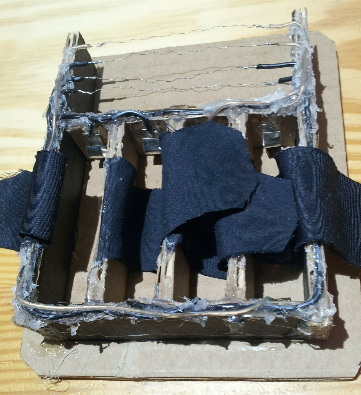

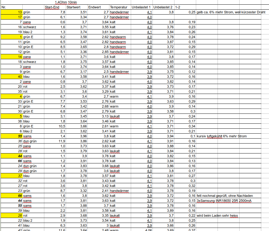

Habe mit Heisskleber, Teppichmesser und Pappe das Grundgerüst
zusammengeklebt. Dann mit Kontaktstreifen (vermutlich Nickelstreifen),
die Pole gebogen. Diese Wendeln oben sind NiCr Widerstandsdrähte. Habe
ich eigentlich mit dem Multimeter auf 2Ohm abgelängt, etwas zum
Dranlöten gelassen und gedacht die Kontaktflächen und Leitungsdrähte
würden nochmal Widerstand dazu geben. War aber nicht so, wenn ich direkt
an den Polen nachmesse sind es nur noch 1,4 Ohm.
Bei R=U/I gibt das einen Strom von: I=U/R=4V/1,4Ohm=2,8A habe ca. 3A
gemessen. Die Drähte werden heiß, wenn ich Papier dranhalte wird es
sofort schwarz und verkohlt. Die Stellen wo der Draht an die Leitungen
gelötet wurde bleibem zum anfassen heiß. Also habe ich entschlossen
keinen Lüfter zu installieren. Wenn man die Hand drüber hält wird es
kuschelig warm, die Drähte längen sich etwas durch die Wärmeausdehnung.

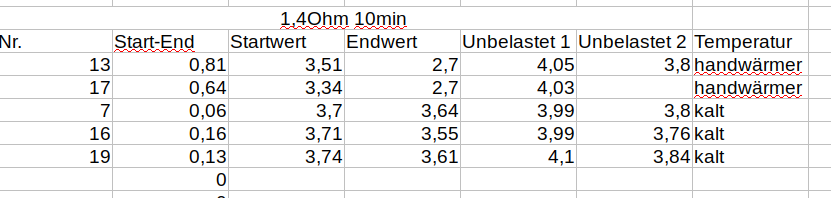

Nun zu den Messergebnissen, diese sind im Anhang als Libre Office Calc
Tabelle. Start und Endwert V sind im Belastungszustand mit dem
Multimeter gemessen. 13+7 sind aus einem alten Notebookakku [SF
US18650GR T G5116MF13W]. 7 aus einem relativ neuen Notebookakku
[NCR18650 MH12210 Made in Japan]. 16 war bei einer 8 Euro Chinaleuchte
dabei [4,2-2,75V]. 19 aus einem Notbookakku [TS 18650 01 3,7V 0416
150401 04317 H6]. Ich interpretiere die Messergebnisse so, dass Nr. 7
sehr gut in Schuss ist. Gefolgt von 19 und 16. Grob geschätzt würde ich
sagen der Panasonic 7 Akku hat 0,13/0,06=2,2x soviel Kapazität. Würde
hinkommen, laut Datenblatt hat der Panasonic 3400mAh und ich habe mal
experimentell die Kapazität von 18650 gemessen
(Beitrag "Liion entladen Kapazität") und komme bei den
billigen China Laptop Akkus so auf 1,5Ah. 13+17 sind total kaputt würde
ich sagen. Wenn ein Akku altert bilden sich im Inneren Dendriten und
diese sorgen für Selbstentladung und geringere Kapazität. Der
Innenwiderstand müsste auch gestiegen sein, was sich durch die Erwärmung
des Akkus nach dem Test beobachten lässt. Die andren Akkus blieben alle
komplett kalt. Würde die auf 300-800mAh schätzen. 7 wird verwendet, 16
und 19 für unwichtiges, 13+17 kommt zum Wertstoffhof. Oder ich hab mich
getäuscht und die 13+17 Akkus haben einfach nur einen hohen
Innenwiderstand, dafür könnten die "Unbelastet 2" Werte sprechen. Der 16
hat nach dem Test die schlechtere Leerlaufspannung als 13+17. In der
Taschenlampe mit 800Lumen/2,6A ist die Panasonic deutlich heller, obwohl
sie nur 3,86V statt 3,9 wie 17 misst. Vielleicht haben 13+17 sogar eine
höhere Kapazität als 16.
Gibt es Anregungen, könnte man etwas verbessern? Weitere Messwerte
auswerten? Wer das nachbauen möchte: Tut es nicht! Das ist gefährlich,
erstens ist das Gerät wie ein offenes Feuer zu handhaben, zweitens
können bei Kurzschlüssen z.B. Pluspol über Mantel Explosion und
Düsenjetfeuer entstehen. Das ist kein sicheres Gerät und nur für
wissenschaftliche Testzwecke prototypisiert.

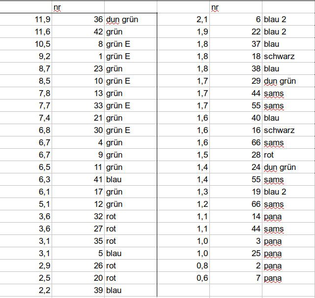

von Der G. (Firma: schlechthin) (gastgeber)
Diese Ladegeräte gibt es, aber die Messen nur die Kapazität ab der
Anfangsspannung. Ich hab ja schon genug Ladegeräte, ich brauch keins
mehr und das scheint eine gute Methode zu sein die schnell zu sortieren
bzw. dazuzulernen. Man könnte das ja auch ganz einfach mit 18650 Halter
und Lastwiderstand 2 Ohm 10Watt zusammenbauen. Weitere Messergebnisse im
Anhang.

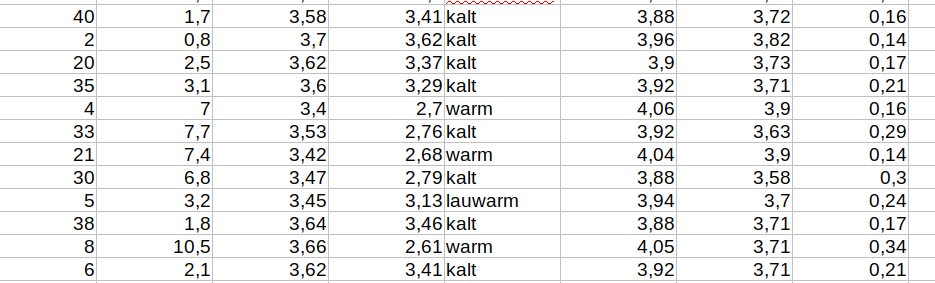

Anhang: Nr, Start, Ende, Temperatur, (unbelastet start und ende
unaussagekräftig)
Es gibt keine Kontaktprobleme. Die Messwerte sind wie den Zellen
entsprechend und wie erwartet. Aussagekräftiger Faktor 10. Weitere
Messwerte im Anhang. Als nächstes sind nagelneue "Samsung INR18650 25R
2500mAh" und welche aus nem Borsch Werkzeugakku dran.
Vorsortieren könnte so aussehen: Laden, n paar Wochen liegen lassen und
wenn die Spannung von alleine unter 4V fällt haben sie eine hohe
Selbstentladung, Dendriten, sind alt. Aber so hab ich nen
praxisbezogenen Test der mir in 10 Min Aufschluss gibt.

nur 300mA.
Ich denke zur groben Ermittlung der Akkuqualität sollte der Test
eigentlich reichen.
Habe mal alle durchgetestet, dazugeschrieben welche Art von Akku es ist
und nach Ergebnis sortiert. Die gliedern sich alle schön ein. 3xsams
sind die nagelneuen "Samsung INR18650 25R 2500mA" die hab ich 2 mal
laufen lassen, direkt hintereinander. Die dun grün sind aus einer
Intenso PB 2600 Powerbank. Die hab ich ne Zeit lang stark benutzt. ABer
die waren zu schnell kaputt. Einer der wurde beim Laden heiß und hat
sich nicht mehr laden lassen und der da im Testfeld als Schlussfahne ist
wohl auch gleich soweit. Mir ist aufgefallen dass die Powerbank nur bis
4,1V geladen hat. Kann mir aber nicht vorstellen, dass es daran liegt.
Tippe eher auf schlechte Qualität oder durchmischte Qualität.
Normalerweise haben Akkus so nach 500x laden noch 80% Kapazität.
Bezeichnung: "WNICR18650CS 3,6V 1508271527172" Aber die hab ich
geschätzt maximal 100 mal geladen. Scheinen tatsächlich 4,1V Akkus zu
sein, weil die 3,6V haben mich irritiert:
Beitrag "Ladeschlussspannung bei Li-Ion 3.7 oder 4.2V?".
Nr.26 wurde beim Laden so heiss, dass ich abgebrochen habe.
Akkuträger mit Spiralfedern schmelzen bei hohen Strömen, es gibt welche
mit Blechen, wie in etwa meine.
Ab Werten größer als 2,2 werde ich nochmal laden und den Test widerholen
und alles über 2,5 kommt weg, bzw. wird noch mal in der Anwendung
getestet.
Also man muss bein Laden von unbekannten Zellen aufpassen ob diese heiß
werden. Oder aber sie laden ewig, dann Entladen sie sich gleichzeitig
beim Laden und werden gleichzeitig warm. Die sollten immer kalt bleibem,
zumindest tun sie bei mir das bis 1A, sofern sie in Ordnung sind. Und
die die ewig laden, die entladen sich ziemlich schnell, sogar in einer
Stunde auf unter 4V.

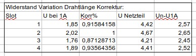

Mir ist aufgefallen, als ich den Deckenstrahler abgeschaltet hab, dass
die Drähte glühen. Also hab ich mit Lüfter weitergemacht, dadurch ist
der Widerstand gesunken und der Strom wurde größer, hab ich anteilig
rausgerechnet. Und der Schacht 1 hat den kürzesten Draht, auch das zieht
mehr Strom, auch anteilig rausgerechnet.

von Dieter (Gast)
Mit einer angeschlossenen Autorücklichtlampe (glimmt mit 3V) sähest Du
es auch, welches davon Hochstromzellen sein müßten.
Der Lampentest bestätigt die Messergebnisse. Der Akku der heiss wurde
war auch ein 3,6V akku, den darf ich also auch nur bis 4,1V laden. Werd
mir n Ladegerät aus der Powerbank basteln, dann hab ich einen 4.1V
Lader.
Um meine Schrottakkus auszusortieren brauch ich kein Ladegerät für 100
Euro. Das Teil da war für mich kostenlos. Ich brauche auch keinen
Konstantstrom. Ich lade alle auf die selbe Spannung (4,2V) und ab da
wird die Leistung abgefragt, und der Akku der unter Last den geringsten
Spannungsabfall hat hat gewonnen. Easy peasy lemon squeezy.
Ich bestimme damit die Kapazität + Innenwiderstand. Ein Akku mit hoher
Kapazität hält die Belastungssspannung länger oben. Ein Akku mit hohem
Innenwiderstand wird warm. Und logischerweise haben die Akkus die warm
werden geringere Kapazität weil alt. Und die meisten 18650 sind für
mindestens 5A spezifiziert, also kein Problem, der 2-3A Test.
Und man kanns ich die Hände drüber wärmen, solange man nicht drankommt
:-) Ich hatte ja vorher keine Ahnung welche Akkus ok sind und welche
nicht. Jetzt weiß ich ja welche die besten sind und muss sie wesentlich
seltener wechseln. Sehr gutes Resultat!
Eine Kleinigkeit hat noch gefehlt und zwar die Drähte sind ja
unterschiedlich lang. Jetzt misst das Multimeter die Ohm aber nicht
genau genug.
https://www.doerfler-elektronik.de/007-tt-messen-kleiner-widerstnde
Mein casual use Labornetzteil genommen, 1A eingestellt und die Spannung
an den Akkuschächten gemessen, ergibt folgende Korrekturwerte die in die
Tabelle einfliessen und mit der Drahtlänge korrelieren.
Eine Interessante Entdeckung, ein Akku aus einem China Laptopakku gibt
3,7V Nennspannung an. Auf 4,2V geladen und er nimmt nur 4,16V an. Eine
Nacht liegen und er hat nur noch 4,12. Messreihe ergibt Endspannung bei
der ersten Messung von 3,29V und nach 6 Messungen nur noch 3,11V
Endspannung. Jedes mal auf 4,2V geladen und das Ladegerät hat
abgeschaltet. Also gibt es folgende Möglichkeiten:
1. Es ist eine 4,1V Zelle und überladen auf 4,2V lässt die Kapazität
schrumpfen. Wenn man annimmt dass die Zelle bei 2,5V leer ist wären das
23% Verlust bei 6 Zyklen.
2. Es ist eine Schrottzelle und nicht zyklenfest.
3. Die Zelle ist gealtert. Produktionsdatum 7.7.2014.
Was für Punkt 2 spricht ist, dass ein Billigstakku aus einer
Taschenlampe, mit ziemlich guter Anfangskapazität, über 2Ah das selbe
Verhalten zeigt. Und dort ist 4,2V als Ladeentspannung und
Entladespannung 2,75V aufgedruckt. Oder aber günstige Zellen haben eine
schlechtere Akku Chemie und degenerieren desto höher man sie lädt. Auch
Markenzellen sind wesentlich zyklenfest wenn man sie nicht ganz hoch
lädt.
Für Punkt 1 spricht, dass nach 4 Zyklen unter 4,1V Entladespannung die
Endspannung genau gleich bleibt, also keine Degeneration.
Vielleicht sind Punkt 1 und 2 aber auch identisch und die billigen
Zellen vertragen nichts über 4,1V sind aber unter 4,1V zufrieden.
So hab das Teil neu gebaut mit Batteriehaltern. Die Drähte kann man über
nen Schraubenzieher wickeln und dann platzsparend in die Länge dehnen.
Mit Crimphülsen an den Leiter befestigen. Und natürlich vorher alle
Drähte auf selbe Länge bringen. Damit sind konsistente Messergebnisse
garantiert. Bei 4V fliessen 1,7A bei 1,9 Ohm.
Bei der ersten Konstruktion war die Ausgleichsrechnung zur Korrektur der
leicht verschiedenen Drähtlängen gar nicht nötig. Hab mit ein und der
selben Zelle Messwiederholungen druchgeführt und die Ergebnisse waren
alle sehr vergleichbar.
