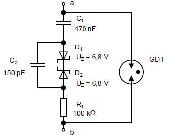

Matthias L. schrieb: > ... der PPA verliert mit der Umstellung auf VoIP massiv an Nützlichkeit. Warum sollte er das? Mit dem Widerstand und der Diode zwischen A- und B-Ader kann man immer noch auf Adernvertauschung und Vorhandensein der Dose testen. Welches Signal dann auf den Adern übertragen wird, ist eigentlich egal.
Bearbeitet durch User
Andreas M. schrieb: > Matthias L. schrieb: > >> ... der PPA verliert mit der Umstellung auf VoIP massiv an Nützlichkeit. > > Warum sollte er das? > Mit dem Widerstand und der Diode zwischen A- und B-Ader > kann man immer noch auf Adernvertauschung und Vorhandensein der Dose > testen. Vorhandensein der Dose ja, aber obs die richtige Dose im richtigen Haus ist kannst du damit nicht ausprüfen. Abgesehen davon, das der aktuelle Stand eine "galvanische Signatur" im Anschlusskabel TAE->Modem/Router ist.

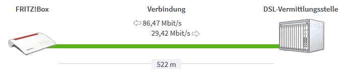

Carsten W. schrieb: > Von den 522m zum DSLAM sind übrigens ca. 20m Cat-6 Patchkabel. Wobei ich da Probleme mit dem "Patchkabel" hätte, weil das nach Litze klingt. Hab aber keine Erfahrung oder Vergleiche zwischen Litze und starrem Leiter. Sven L. schrieb: > Zumal die Telekom ja auch geschirmten Schaltdraht hat und man da schon > oft gesehen hat, das die 1. TAE so angeschlossen wird. Echt? Ich seh sowas sehr selten, üblich ist da eigentlich 2x2xIrgendwas.

Reinhard S. schrieb: > Carsten W. schrieb: >> Von den 522m zum DSLAM sind übrigens ca. 20m Cat-6 Patchkabel. > > Wobei ich da Probleme mit dem "Patchkabel" hätte, weil das nach Litze > klingt. Hab aber keine Erfahrung oder Vergleiche zwischen Litze und > starrem Leiter. Ich habe Patchkabel geschrieben. Ist natürlich Blödsinn. Sollte Cat-6 Kabel heißen.
Sven L. schrieb: > Ich wollte und will aber nach wie vor wissen, wieso nun Cat 6 Leitung, > die ja nun bekanntlich richtig gut geschirmt ist, schlecht sein soll für > DSL. Die Impedanz soll verschiedenen sein. Aber damit hab ich mich nicht genauer beschäftigt. Man könnte natürlich das hier mal probieren: https://hifi-suite.de/produkt/in-akustik-referenz-cat6-kabel/ </scherz> Edit: Ich finde folgende Seite recht informativ: http://bedienungsanleitung.elektronotdienst-nuernberg.de/impedanz.html
