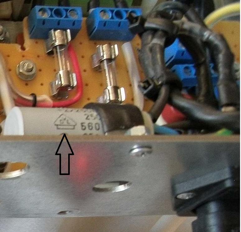

Oh Mann, mein momentan in der Endausbauphase befindlicher Selbstbau-Röhrenverstärker ist am Eingang ziemlich brumm-empfindlich. Musste sogar die 0,1µF Eingangskoppelkondensatoren abschirmen, da die mit Aussenbelagkennzeichnung nur schwer zu bekommen sind. Also, bei mir ist direkt am Netzanschluss ein handelsüblicher Durchführungskondensator drin. Das ist einfach ein "must have". (Gegen Schaltkracher.) Dann, für schwierigere Fälle gibt es bestimmt abgeschirmte Netzzuleitung und die besagten Filterchen. Nur, es sollte eine sinnvolle Kombination aus "aktiver" und "passiver" Entstörung zum Ziele führen. Beitrag "Re: Rückkoppelung Badventilator??" Meine Wama macht schon "bssssss" im Langwellenradio, nur wenn der Netzstecker drin ist. Programmwähler auf null. Das SNT für die Steuerungsplatine. Und die hat schon eine dicke Entstörpatrone serienmäßig eingebaut. Dass eine Flur-Energiesparlampe derart störungen verbreitet, na ja, dann vielleicht Halogen oder sowas mit den halbleiterbestückten "Trafos". Sonst könnte ich mir das eigentlich nicht vorstellen. Die üblichen Aldi-E27-er Energiesparlampen stören bei mir nicht so stark. So ein Pickup arbeitet asymmetrisch? Vielleicht Symmetrieren und mit Übertragerchen an den Verstärker. Seltener wäre das Einstreuen von HF von der Lautsprecherleitungsseite her. ciao gustav
