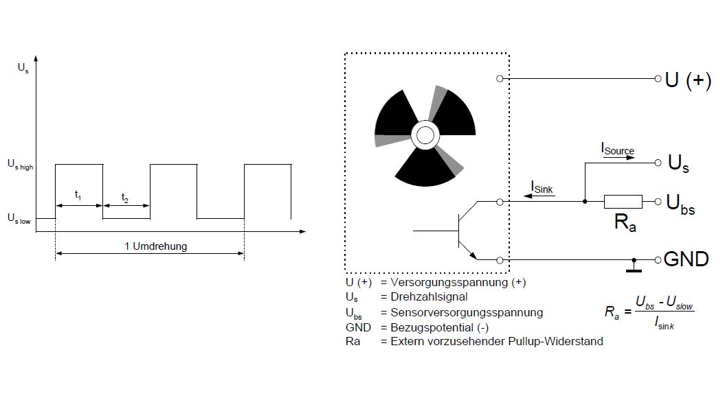

Glutenfreier laktoseintoleranter Frutarier schrieb: > Anwendungsfall? Die Versorgungsspannung eines 3-Pin Lüfters möchte ich ändern, um die Geschwindigkeit steuern zu können. Ja ich weiß, es gibt auch 4-Pin Lüfter, aber ich möchte es nicht zusätzlich kaufen wollen.
Erwin schrieb: > Ja ich weiß, es gibt auch 4-Pin Lüfter, aber ich möchte es nicht > zusätzlich kaufen wollen. Ein entsprechender Spannungsregler dürfte teurer als ein Lüfter mit Regelung sein. Erwin schrieb: > Die Versorgungsspannung eines 3-Pin Lüfters möchte ich ändern, um die > Geschwindigkeit steuern zu können. Warum nicht per PWM? Am effizientesten, einfachsten und billigsten.

Erwin schrieb: > Die Versorgungsspannung eines 3-Pin Lüfters möchte ich ändern, um die > Geschwindigkeit steuern zu können Es ist gut, statt PWM, also dem schnellen ein und ausschalten der Versorgung des Lüfters, eine kontinuierliche aber verminderte Versorgungsspannung anzulegen, damit funktioniert der Tachoausgang noch und selbst Lüfter mit Elkos sind benutzbar. Es gäbe den MIC24045 und TI hat auch welche. Die meisten i2C step down sind aber zur Prozessor-Versorgung, also eingeschränkter Spannungsbereich. Aber meinst du echt, es kommt da auf wenige Prozent drauf an ? Wichtiger dürfte sein, daß er auch volle 12V bekommen kann. Die meisten Spannungsregler (LM317, MC34063, LM2596..) führen zu erheblichem Verlust. Man könnte über PWM eine geglättete Spannung zum Feedback-Eingang eines konventionellen step down Reglers hinzufügen, woraufhin der seine berechnete Ausgangsspannung reduziert. Wenn man aber sowieso PWM zur Ansteuerung verwendet, kann man die gleich digital auf 12v verstärken und für den Lüfter mit einer Spule glätten, dann bekommt der auch Gleichstrom. Gar kein Spannungsregler. Dafür volle 12V. Und zumindest prozessorgesteuert reduzierbar, wenn auch nicht per I2C auf Prozent genau und nicht besonders schnell reagioerend. Aber für einen Lüfter müsste das egal sein.

Vielen Dank für eure Antworten. Ich habe nochmal in das Datenblatt des Lüfters nachgeschaut. Wenn ich es richtig verstanden habe, dann ist doch das Tachosignal von den Störungen einer PWM Störung ausgeschlossen, weil es nicht mit der Betriebsspannung verbunden ist. Wenn ja, dann könnte ich die Geschichte mit der variablen Gleichspannung rauslassen. MfG
