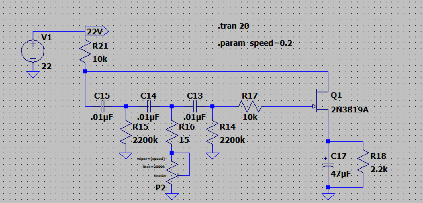

Habe hier eine Schaltung mit 2N3819 von TI. So ist der FET jedenfals gestempelt. Da ich im Netz unterschiedliche Belegung von 1 und 3 (Drain/Source) finde, bin ich jetzt nicht sicher - da ich dabei bin, die Schaltung vom Print abzuzeichnen, was nun wirklich D/S ist. Witzigerweise funktioniert die Simulation der Schaltung mit beiden Belegungen. Grüße Christoph P.S. Ja, Schaltung poste ich auch später.

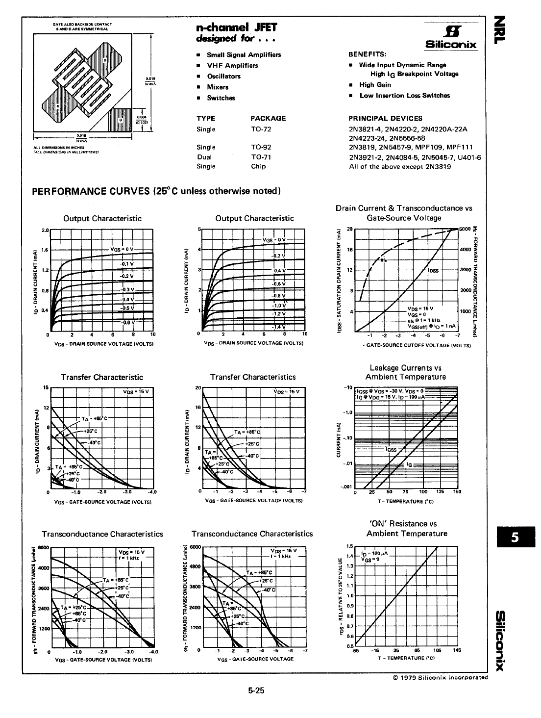

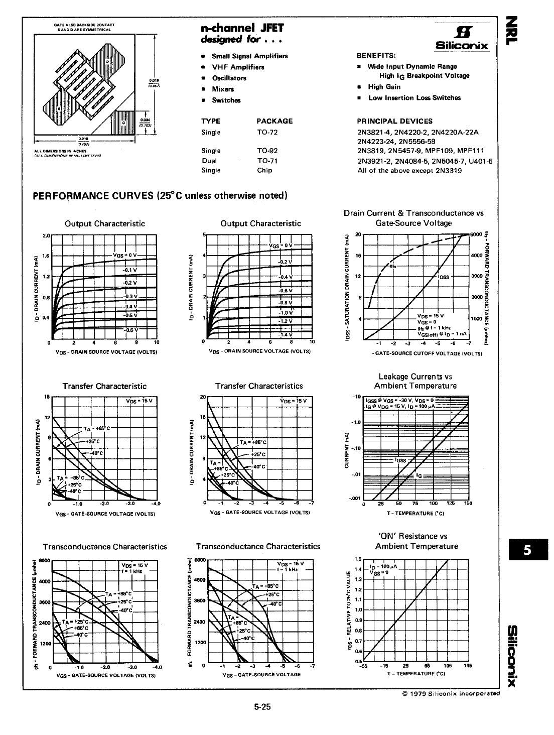

>symetrisch Siliconix zeigt in seiner 2N3819 Variante ein symetrisches Chip Design. (aus "FET Design Catalog" 1979 Siliconix)
Auch gut als letztinstanzliche Quelle. Um Neudesign geht es zwar nicht, aber danke trotzdem.

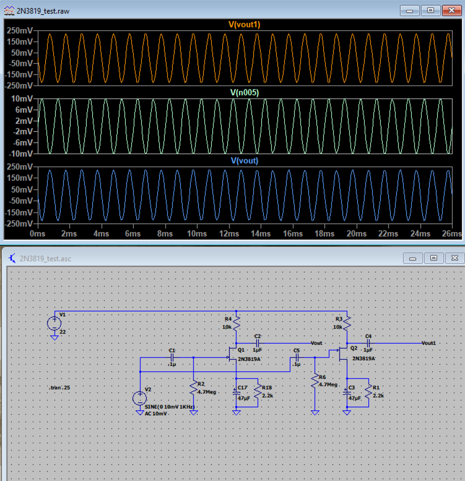

Simulation einer Testschaltung ergibt hinsichtlich der Steilheit keinen Unterschied, den ich messen könnte (vorausgesetzt, das Spice/LTSPice model verhält sich da richtig - s. Bild). So bin ich auf die Datenblattangaben hinsichtlich der Schaltungsfindung angewiesen. Aber 1972 und Aufdruck "TI" dürften dann ja wohl eindeutig sein. Grüße Christoph
ChristophK schrieb: > Simulation einer Testschaltung ergibt hinsichtlich der Steilheit keinen > Unterschied, den ich messen könnte (vorausgesetzt, das Spice/LTSPice > model verhält sich da richtig Das ist genau der Knackpunkt. Ein Spice-Modell ist von einem Hersteller. Die Info über den symmetrischen Aufbau des JFET bei Siliconix ebenso. Du kannst jetzt glauben, daß das bei allen Herstellern so ist (und wirst zu mindestens 90% richtig liegen). Wenn du die restlichen paar % Unsicherheit noch ausräumen willst, dann mußt du deinen JFET ausmessen. Mit der Betonung auf "messen".
