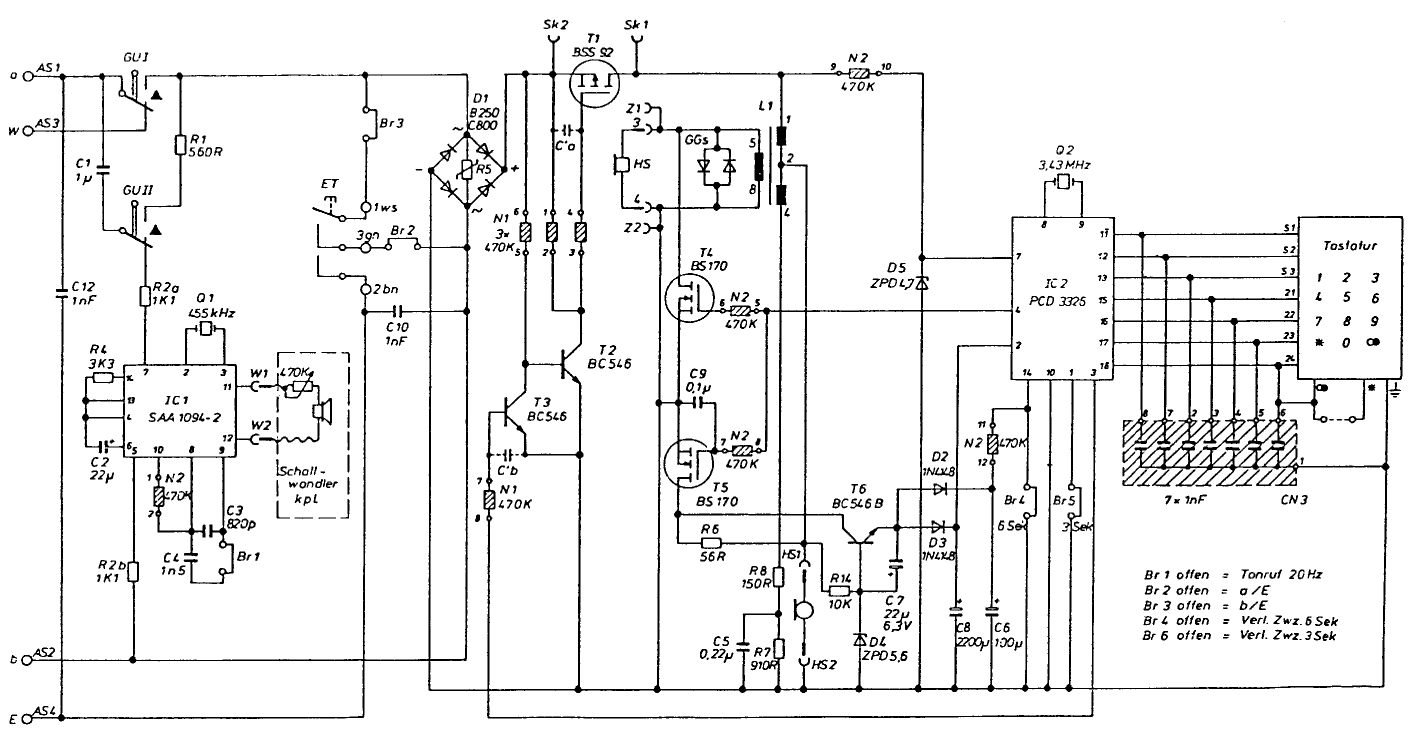

Hallo zusammen. Ich bin schon eine ganze weile auf der suche nach etwas passendem für mein Projekt (vllt auch einfach nur falsch gesucht) Und zwar möchte ich gerne über die Analogen Anschlüsse A/B eines Analogen Wählscheibentelefons •Das Leutewerk (den Wecker) ansteuern •Die eingaben der Wählscheiben abgreifen und auswerten •Das Mikrofon des Telefons an ein Funksender eines Headsetmikrofons übermitteln • Audios an den Hörer und den Funksender übermitteln. Jetzt ist meine Frage Ist das ganze so überhaupt möglich? Wen Ja wie setze ich das am besten um? Über eure Hilfe würde ich mich sehr Freuen. Gerne auch verweise auf passende Beiträge die ich eventuell übersehen habe oder nicht als hilfreich angesehen hatte. Liebe Grüße Dominik
Danke dafür leider ist es nicht ganz das was ich suche. Ich möchte es über das Kabel des Telefons anschließen können also nicht das Telefon umbauen um das für verschiedene Geräte nutzen zu können.
Dominik M. schrieb: > Und zwar möchte ich gerne über die Analogen Anschlüsse A/B eines > Analogen Wählscheibentelefons > •Das Leutewerk (den Wecker) ansteuern der wird über die a/b-Schnittstelle so schon normal angesteuert, also das ist schon onboard eingebaut als Grund-Funktion > •Die eingaben der Wählscheiben abgreifen und auswerten dazu musst dur die Impulse auf der a/b-Leitung mit-sniffen oder protokollieren > •Das Mikrofon des Telefons an ein Funksender eines Headsetmikrofons > übermitteln dafür gibt es in aktuellen Komfort-Telefonen einen extra HeadSet-Anschluß > • Audios an den Hörer und den Funksender übermitteln. dito das Gleiche wie oben drüber Ergo leg dir ein neuzeitliches Komfort-Telefon zu und du hast alles was du hier so suchst?
>> •Das Mikrofon des Telefons an ein Funksender eines Headsetmikrofons >> übermitteln > dafür gibt es in aktuellen Komfort-Telefonen einen extra > HeadSet-Anschluß > >> • Audios an den Hörer und den Funksender übermitteln. > dito das Gleiche wie oben drüber > Ergo leg dir ein neuzeitliches Komfort-Telefon zu und du hast alles was > du hier so suchst? Ich möchte aber kein Komfort-Telefon sondern das Tolle Analoge Wählscheibentelefon nutzen :) da dies Optisch wesentlich mehr hermacht und somit besser für das Projekt geeignet ist.

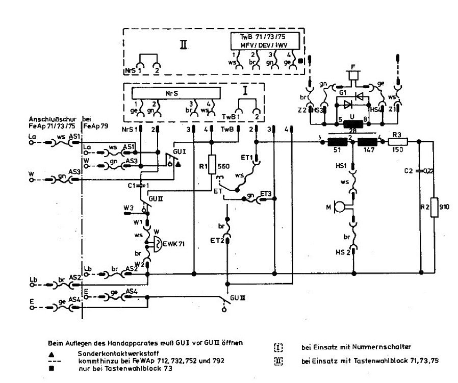

Dominik M. schrieb: > Ich möchte aber kein Komfort-Telefon sondern das Tolle Analoge > Wählscheibentelefon nutzen :) da dies Optisch wesentlich mehr hermacht > und somit besser für das Projekt geeignet ist. Besorge Dir technische Unterlagen zu den alten analogen Telefonen. Am besten wären ältere Lehrbücher für Fernmeldetechniker. Dort sollte die Funktion des klassischen Wählscheibentelefones beschrieben sein. Ansonsten google einfach mal nach "Schaltung W48". Versuche die Schaltung zu verstehen, danach solltest Du Dein Vorhaben umsetzen können.
Dominik M. schrieb: >Und zwar möchte ich gerne über die Analogen Anschlüsse A/B eines >Analogen Wählscheibentelefons >•Das Leutewerk (den Wecker) ansteuern 60V 25Hz Generator bauen, 50Hz geht zwar auch aber 25Hz hört sich bei einem alten Telefon besser an. >•Die eingaben der Wählscheiben abgreifen und auswerten Der Schleifenstrom wird unterbrochen, bei der "1" einmal bis bei der "0" zehnmal, daß must du auswerten, also zählen. >•Das Mikrofon des Telefons an ein Funksender eines Headsetmikrofons >übermitteln >• Audios an den Hörer und den Funksender übermitteln. Eine Speiseschaltung aufbauen, etwa 30mA bis 50mA, also im Prinzip eine Strombegrenzung, mit Widerstand oder NF-Drossel. In richtigen Telefonanlagen waren das Relaisspulen die als NF-Drosseln wirkten und gleichzeitig im rythmus der Wählimpulse geklappert haben. So wurden die Wählimpulse ausgewertet. Die NF kannst du Parallel auf A/B mit Koppelkondensatoren abgreifen. Bei aufgelegten Hörer war der Schleifenstrom unterbrochen und es lag 60V Gleichspannung auf der Leitung, und die Klingel in Reihe mit einem Kondensator 1µF auf A/B. Bei abgehobenen Hörer fliest dann Schleifenstrom (30mA) und es liegt dann etwa eine Gleichspannung von etwa 10V bis 15V auf A/B. Bei aufgezogenen Nummernschalter ist A/B kurzgeschlossen, also 0V. Mit diesen Informationen kannst du dich nun selber was ausdenken und einen Schaltung aufbauen.
Das ist doch wieder so eine Hipster-Scheiße, oder? Da besorgst du dir aus einem chinesischen Spielzeugladen ein SLIC-Modul. RT0835, KS0835, AG1170, AP1170, AG1171, AP1171, MX801, QCX601, QCX2102 ... Da musst du dir nicht die Fingerchen mit einem 60 Netzteil, 25 Hz Generator, Schleifenstrom und anderen Wundern der analogen Fernmeldetechnik schmutzig machen, die den Homo Digitalis nur verwirren. Einzig das analoge Audio und die Impulswahlerkennung oder DTMF muss man selber machen. Hipster-Scheiß heißt Arduino und dafür kopiert man sich Code- und Schaltungsteile bei den üblichen Verdächtigen https://hackaday.io/project/18871-cellular-conversion-of-vintage-rotary-phone

MaWin schrieb: > Das ist doch wieder so eine Hipster-Scheiße, oder? Da besorgst du dir > aus einem chinesischen Spielzeugladen ein SLIC-Modul. RT0835, KS0835, > AG1170, AP1170, AG1171, AP1171, MX801, QCX601, QCX2102 ... > > Da musst du dir nicht die Fingerchen mit einem 60 Netzteil, 25 Hz > Generator, Schleifenstrom und anderen Wundern der analogen > Fernmeldetechnik schmutzig machen, die den Homo Digitalis nur verwirren. > > Einzig das analoge Audio und die Impulswahlerkennung oder DTMF muss man > selber machen. Hipster-Scheiß heißt Arduino und dafür kopiert man sich > Code- und Schaltungsteile bei den üblichen Verdächtigen > https://hackaday.io/project/18871-cellular-conversion-of-vintage-rotary-phone Unabhängig davon welcher MaWin Du hier bist, aber das was Du gerade hier abgelassen hast ist mal wieder unter der Gürtellinie. WEnn Dich das alles nicht interessiert, dann lese den Thread einfach nicht, dann mußte Dich auch nicht aufregen. Wenn Du nicht helfen willst dann halt einfach die Griffel still. Der TO hat ordentlich angefragt und muß dafür nicht in dieser Form heruntergemacht werden. Günter hat es umfassend erklärt - man kann es nicht besser machen - und jetzt ist es an dem TO für sich das nötige heraus zu ziehen um sein Projekt umzusetzen.
