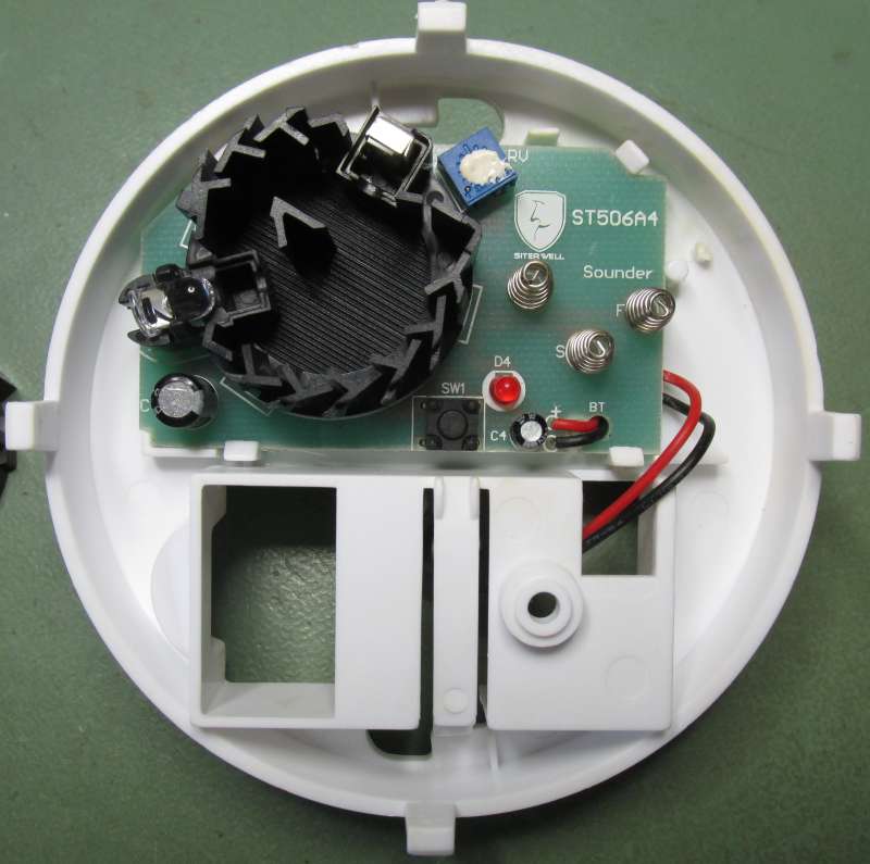

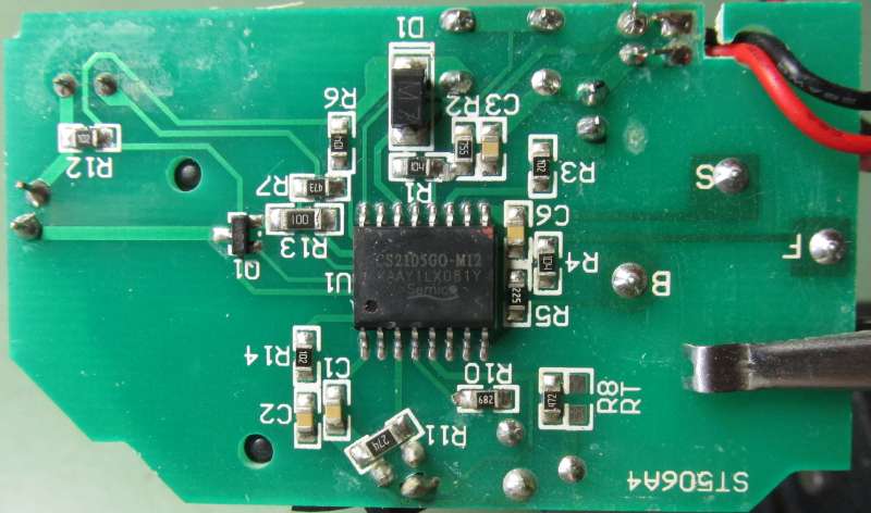

Nicolas schrieb: > Carl Audimoritz schrieb: >>> Frage: werden die Auslösungen eines Rauchmelders in der Firmware >>> gespeichert? >> >> Nein. > > Das ist sicher? Ja. In einer Firmware kann man nichts speichern

Nicolas schrieb: > Frage: werden die Auslösungen eines Rauchmelders in der Firmware > gespeichert? In Rauchmeldern steckt üblicherweise ein Rauchmelder-IC ohne nennenswerte "Intelligenz".
