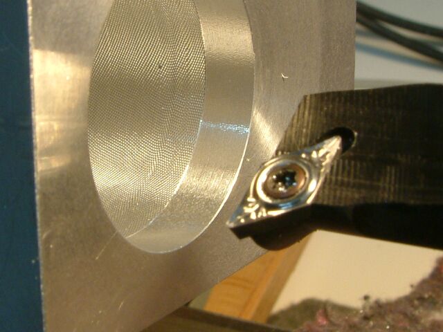

eine Bohrstange (Drehbank) mit 16mm Durchmesser ist weit ausgespannt und
schwingt.
Experimentiere eben mit Felgengewichten aus Blei zum Aufkleben, die man
sonst zum Auswuchten von Rädern verwendet. Das Blei wird an der Spitze
der Bohrstange befestigt. Erste Versuche waren vielversprechend, man
kann damit die Schwingungen in den Griff kriegen. Die Klebeschicht der
Bleigewichte ist so ein zähes Zeug, ca. 1mm dick.
Was dämpft nun eine Schwingung besser: Wenn man das Blei mit dem zähen
Zeug anklebt (Blei ist dann elastisch mit der Bohrstange verbunden),
oder wenn man die Klebeschicht entfernt und das Blei fest an die
Bohrstange an laminiert?

von Jürgen von der Müllkippe (Gast)
Sind denn alle drei Freiwinkel in allen drei Ebenen eingehalten worden?
Es darf an keiner Stelle drücken!

Wie oft soll man Dir eigentlich noch sagen, daß die Voraussetzung für
einwandfreies Drehen dominant NUR STABILITÄT ist? ;)
(Subdominant allerdings auch eine Frage des Vorgehens/Werkzeugeinsatzes
beim Drehen.)
Fragen scheinst Du nicht exakt beantworten zu wollen - ist aber auch
Deine Sache, was Du zu tun gedenkst. :)
Wenigstens hast Du nun ein Bild angehängt, das mehr als 1000 Worte
erklären kann.
>> Einfach möglichst viel Masse steif anbinden ...
> Ich hatte als erstes die Spitze der nach oben und unten schwingenden
> Bohrstange zwischen Daumen und Zeigefinger genommen, als direkte Folge
> ist die Schwingung abgebrochen. Waren Daumen und Zeigefinger nun "steif"
> angebunden?
Deine ganzen Überlegungen, hier mit irgendeiner Dämpfung ein besseres
Drehergebnis erreichen zu können, gehen aus meiner Sicht an der Sache
völlig vorbei.
Dies deshalb, weil die Rattermarken (am Boden des Sackloches) darauf
hindeuten, daß Deine Vorgehensweise völlig falsch zu sein scheint.
So "lausig" kann eine Drehmaschine an sich kaum beieinander sein, daß
man solche Ergebnisse erreicht.
Kamst Du bisher noch nie auf die Idee, daß Du grundsätzlich etwas falsch
machst?
Beschreib doch bitte mal von Anfang an und genau, wie Du das Sackloch
gedreht hast.
Nur dann, wenn Du das getan hast, kann ich Dir auch sagen, was Du dabei
verkehrt gemacht hast und wie man das am besten bewerkstelligen kann. :)
Gib dazu bitte auch die Tiefe des Sackloches an.
Wissen wir (bisher) nicht genau.
Die abgerundeten HM-Wendeplatten sind in ihrer Standard-Ausführung
mitsamt ihrer "Bohrstange" nicht unbedingt dazu geeignet, einwandfreie
Sacklöcher drehen zu können.
Nicht wg. ihres "Spitzen-r", sondern weil sie normalerweise so geneigt
eingesetzt werden, daß nur ihre Spitze "mittig" greift/schneidet.
Ja.
Folglich muß man dafür sorgen, daß nur mittig "geschnitten" werden kann.
Sowohl am Umfang eines Sackloches, als auch am Boden von ihm.
Womit sich auch alle "Dämpfungsprobleme" von selbst "erledigen". :D

Wo hier die Ursache der Schwingungen liegt ist ohne weiteres dem w.o.
gezeigten Bild entnehmbar.
Und genau dort muß man erst mal bzgl. Verbesserung(en) ansetzen, bevor
man sich über Tilger den Kopf zerbricht. :D
Die sind wirklich übel, ich hoffe die stammen nicht von deinem Bohren.
Dort findet mensch ein paar Hinweise zur Fehlerursache und Behebung von
Rattermarken:
https://www.sandvik.coromant.com/de-de/knowledge/general-turning/pages/troubleshooting.aspx
Es wird genannt:
-Größerer Einstellwinkel
-Kleinerer Eckenradius
-verschleissfestere Sorte wählen
-Schnittgeschwindigkeit reduzieren
Ich glaube nicht, dass es sich hierbei um ein Sackloch handelt. Scheint
mir eine optische Täuschung zu sein.
Bei einem Sackloch dieser Tiefe, müsste der TE die Bohrstange gar nicht
so weit ausspannen, dass sie schwingt.

von Unwissender (Gast)
> Scheint mir eine optische Täuschung zu sein.
Jetzt wo du es sagst - man könnte es tatsächlich als ein Sachloch sehen.
Es ist eine Durchgangsbohrung mit 130 mm Tiefe, also 8xD. Die
Feilen-Oberfläche stammt vom ersten, nett pfeifenden Durchgang.
Bei dem kurzen Ansatz mit glatter Oberfläche habe ich nur die Spitze der
Bohrstange festgehalten und so die Schwingung unterbunden.

von W.S. (Gast)
> schwingt.
Was verstehst du unter "weit ausgespannt"? Sag mal lieber, wieviele
Zentimeter das Ding aus dem Halter rausguckt.
Mit deinen offenbar scharf angeschliffenen DCMT hast du m.E. eine
ausgesprochen schlechte Wahl getroffen. Alle diese stark rhombenförmigen
Inserts machen nach meiner Erfahrung immer wieder Probleme. Entweder
schlechtes Schneidbild selbst bei winzigstem Vorschub, oder eben wie bei
dir die Neigung zum Rattern. Sieh dich lieber nach einer Bohrstange um,
die CCMT oder CCGT aufnimmt. Diese Inserts sind im Allgemeinen
friedfertiger.
Und nochwas: Deine Drehbank scheint ziemlich instabil zu sein. Entweder
ist das eine Kleinmaschine, die mit der Aufgabe überfordert ist, oder
sie ist im Bett nicht mehr in Ordnung, oder deine Supportführungen haben
elendiges Spiel, so daß sich zu leicht "Klapperspiel" aufschaukeln kann.
Normalerweise begegnet man irgendwelchen Schwingungen mit 3 Dingen:
1. Alle Supporte nachjustieren, so daß sie möglichst kein Spiel mehr
zeigen. Das betrifft nicht nur die Führungen, sondern auch die Spindeln!
2. Keine Inserts verwenden, die nen stark positiven Spanwinkel haben.
3. Runter mit der Drehzahl!
Den dritten Punkt kann man nicht laut genug betonen. Steifigkeit erhöht
die Resonanzfrequenzen und man muß nach möglichst großer Steifigkeit der
Maschine trachten. Drehzahl verringern vergrößert den Frequenzabstand
zwischen Anregung und Resonanz der Maschine.
Wenn es bei dir gar nicht mehr anders geht, dann klemme die jeweils
nicht für den Vorschub benutzten Supporte fest. Das können beide oberen
sein (Quer und Ober), wenn du mit dem Hauptsupport sauber fahren kannst.
W.S.
von OldMan (Gast)
Die Rattermarken auf der Fläche sprechen dafür, dass der Obersupport
(X1) Spiel hat und zwar nicht nur in der Führung sondern auch in der
Spindel.
Entweder X1 komplett spielfrei einzustellen oder festklemmen.
Aus meiner Sicht ist das auch das falsche Werkzeug um die Fläche zu
drehen. Die Bohrstange ist dazu nicht geeignet, da alle Winkel auf der
Fläche falsch sind. Da wird nicht geschnitten sondern brutal gedrückt.
Ein linker Drehstahl ( mit passendem Insert) und negativem   Winkel (
15° nach unten) der Halterung des Insert verwenden. Dann flutscht es.
Und die Drehzahl beachten!
Viele stellen die Drehzahl viel zu hoch ein.
AlMg3 Material drehe ich mit max. 480 u/min. Weicheres Alu mit 760.
Ist jedoch immer vom Durchmesser abhängig.
Besser mit unterer Drehzahl beginnen und sich heran tasten.
dass die Bohrstange zu weit (130 mm) ausgespannt ist. Das Werkzeug ist
für 3xD konzipiert und ich nehme es für 8xD her. Was im Prinzip bei Alu
kein Problem wäre, wenn das Werkzeug nicht schwingen würde. Es geht
darum, durch geeignete Maßnahmen die Schwingung so zu bedämpfen, dass
selbige unterbleibt.
Nicht täuschen lassen, das Bild ist etwas gedreht.
Die Platte steht 15° negativ, ich kann es nicht anders fotografieren.
Eine sehr niedrige Drehzahl ist aber schon mal ein guter Tipp.

Deine erzeugten Rattermarken sind eindeutig nur ein Anzeichen dafür, daß
Du ein falsches Drehwerkzeug einsetzt, das nicht richtig schneiden kann.
Kannst Du Nuten fräsen, Gewinde schneiden und HM schleifen?

Grundsätzlich ist aus meiner Sicht gegen rhombenförmige
HM-Wendeschneidplatten nichts einzuwenden.
Allerdings muß man sich dabei auch immer im Klaren sein, wozu welche
HM-Platten am besten eingesetzt werden können.
Im vorliegenden Fall des TE sind das am ehesten diese:
https://www.ebay.de/itm/10-x-Wendeplatten-KNUX-160405-R11-RT250-P25-TIN-fur-Stahl-NEU-Mit-Rechnung/151383330772?hash=item233f264fd4:g:VQ0AAOSwnw9aNlQK
Leicht schräg zur Haupt-Verfahrrichtung (mit ihrer Spitze nach vorne
überstehend) entweder geklemmt oder (besser) hartgelötet in einen
Werkzeug-Träger für HM-Platten, der an Stabilität nichts zu wünschen
übrig läßt.
"Einrichten" kann man dann die HM-Spitze an einer "Gegenspitze" der
Drehmaschine, die auch in der Pinole des Reitstocks sitzen kann.
Im Zweifelsfall und bei "ausgelullerter" Drehmaschine eher untermittig
als mittig.
Vorausgesetzt, der seitliche und vordere Freiwinkel ist stimmend
angeschliffen, kann man dann "blind" die gesamte Bohrung bis auf eine
Karton-Zwischenlage (im Drehfutter vorher angebracht) "auf einen
Anschlag" durchfahren.
Hat man so einen Anschlag nicht, muß man ihn halt an die Drehmaschine
"hindrapieren".
Das lohnt sich allemal, weil es das Drehen enorm erleichtert. :)
Rote T. schrieb:
> Mit irgendwas zähem/elastischen wirds wahrscheinlich besser
> funktionieren...
So war es dann auch, siehe Foto.
Wobei man "besser funktionieren" durch "perfekt geworden" ersetzen kann.
Die Bohrung stimmt aufs hundertstel, die Oberfläche ist wie geschliffen.
