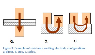

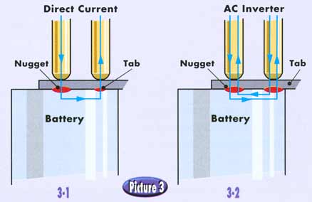

> Loch bohren und Schraube+Mutter mit Lötöse ranschrauben zu viel Arbeit? An 2 der 5 Stellen könnte man das mit Durchgangloch arbeiten, an 3 Stellen soll das eher an die kurze Seite, da bräuchte man Sackloch mit Gewinde. > Einfacher als Lötöse ranwigsen wirds wahrscheinlich sein. Hätte gehofft das ginge mit ran halten -> brzzz -> fertig, wesentlich schneller als o.g. Bohren, Gewinde schneiden, Schrauben... > Mit einem Bolzenschweißgerät An drei Stellen kommt man schlecht von hinten ran... Ich frag unseren Masch-Bauer aber mal ob das ginge wenn er von hinten ran kommt. Es ist eine zur Spule gebogene Kupferstange, halb Starkstrom ,halb Hochfrequenz-Filter. Ich will da tatsächlich bedrahtete Kondensatoren an die Lötösen Löten. Eher dünne Drähte weil da nicht der hohe DC-Strom durch fließt (das wird ein Tiefpass-Filter für viel DC-Strom) Dann hab ich 3 Bilder gefunden: widerstands_punktschweiss.png : Das ist das was unser Masch-Bauer kann wenn er von hinten ran kommt batt_spot_weld.jpg : Das war das auf das ich gehofft hatte. wenn die Batterie ein dicker Kupferblock ist, sollte das doch trotzdem den Stromfluß und die Schmelze wie im Bild ermöglichen? Der Lötkontakt muss nicht Kupfer sein, da fließt nicht viel Strom drüber resistantce_welding.jpeg : Das wäre doch sowas wie das erste Bild, nur dass die Elektroden beide von oben kommen?!? Am Ende suche ich eine Firma die mir das machen kann weil sie die passende Maschine schon hat. Muss nicht hausintern gehen.

asd schrieb: > An drei Stellen kommt man schlecht von hinten ran... Ich frag unseren > Masch-Bauer aber mal ob das ginge wenn er von hinten ran kommt. > > Es ist eine zur Spule gebogene Kupferstange, halb Starkstrom ,halb > Hochfrequenz-Filter. Ich will da tatsächlich bedrahtete Kondensatoren an > die Lötösen Löten. Eher dünne Drähte weil da nicht der hohe DC-Strom... Denke Du mußt beim Punktschweißen nicht unbedingt von hinten rankommen. Es sollte auch funktionieren können, wenn Du irgendwo die gebogene Cu-Stange an den Schweiß-Strom anschließt, um danach dann irgendwas anpunkten zu können. Wichtig ist dabei nur, daß Du Druck auf das anzuschweißende Teil ausüben kannst.

asd schrieb: > hatte. wenn die Batterie ein dicker Kupferblock ist, sollte das doch > trotzdem den Stromfluß und die Schmelze wie im Bild ermöglichen? Deine Bilder beziehen sich auf Fremdmaterialien die mittels Kupferelektroden verschweißt werden. Nicht MIT dem Kupfer. Ich meine, dass man zum Verschweißen von Kupfer Grafitelektroden verwendet. Gesehen habe ich den Vorgang aber noch nirgends.
