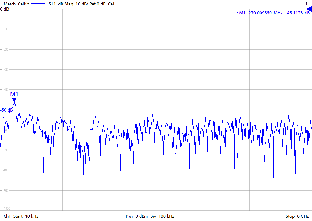

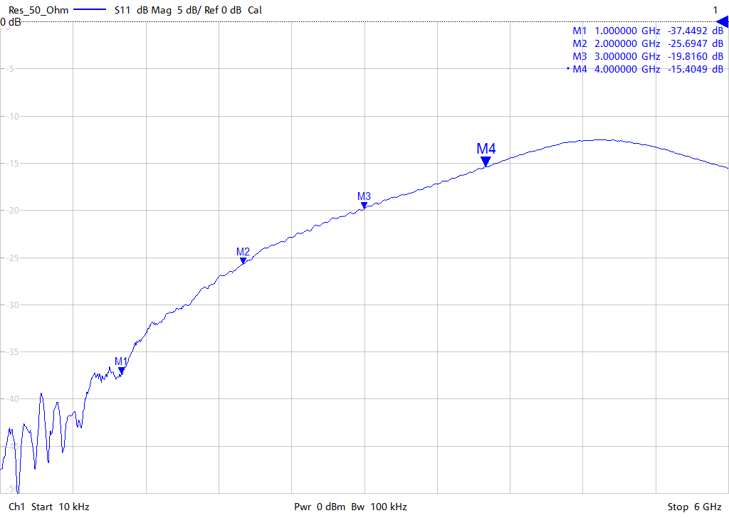

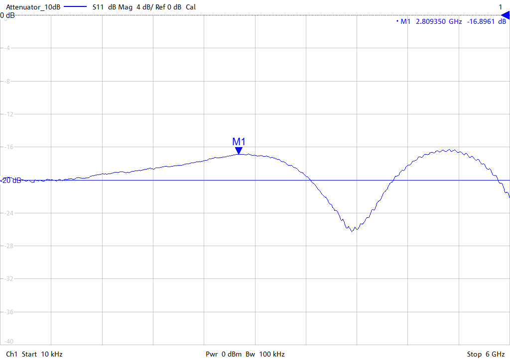

Ich hatte - aus reinem Interesse - mal die Rückflussdämpfung S11 von einem BNC-Abschlusswiderstand, einem 10dB-BNC-Dämpfungsglied und dem Match vom CalKit (SMA) ermittelt. Mein Fazit war: bis ca. 1 GHz kann man (normales) BNC schon verwenden.

Ralph B. schrieb: >> Mein Fazit war: bis ca. 1 GHz kann man (normales) BNC schon verwenden. > > Da hattest du aber ein besonders gutes Exemplar erwischt. Kann sein. Nach dieser Diskussion hier, werde ich mir wohl auch mal einen preiswerten Abschlusswiderstand aus der Netzwerktechnik anschauen müssen.
