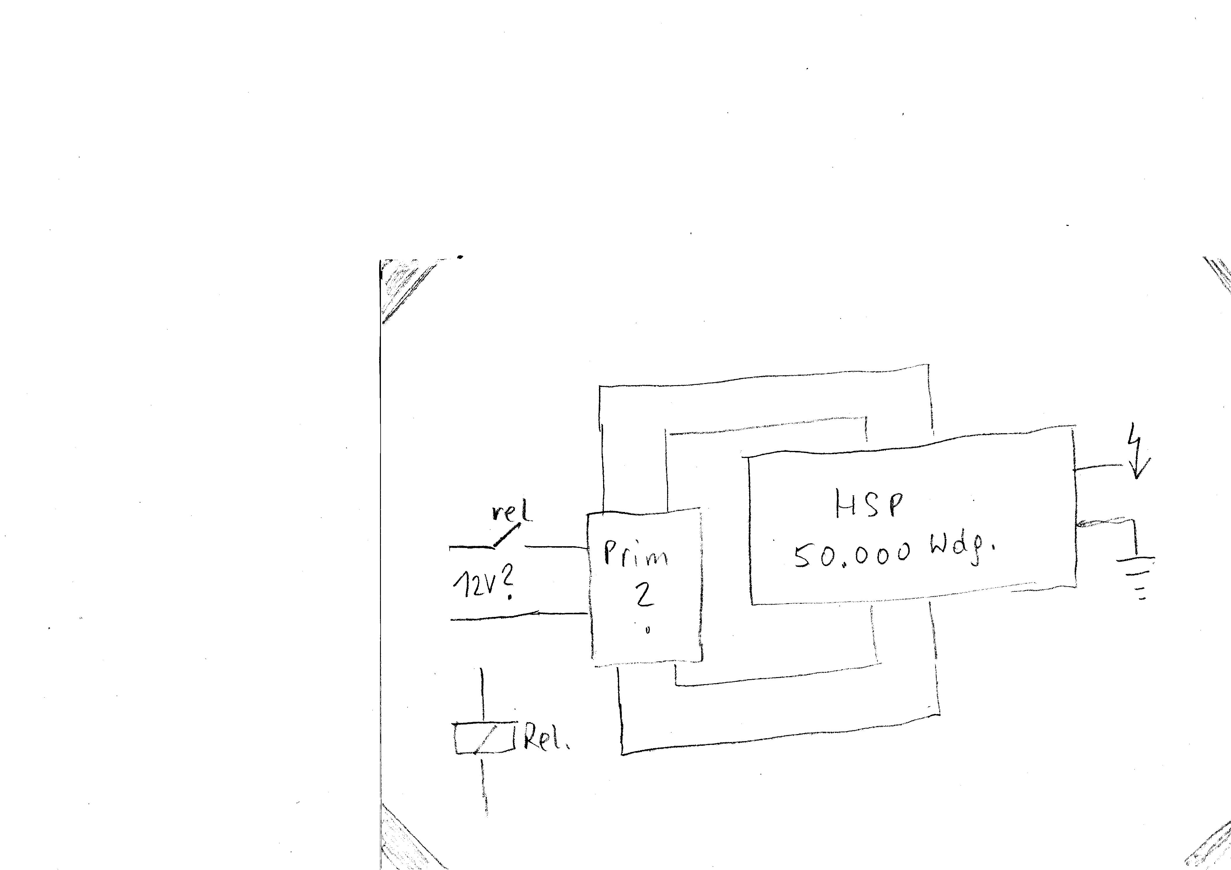

So, dann wickelte ich meinen ersten Hochspannungstrafo:
Kern von einem Zeilentrafo, primär weiß ich nicht mehr, aber
sekundär habe ich mit Hilfe einer manuellen Wickelmaschine mit
Zählwerk dann 50.000 (fünfzigtausend!) Windungen auf einen
selbst gebauten Spulenkörper gewickelt...
Der Drahtdurchmesser war 0,06 CuL mm, ich sage mal, ca. 15 mal
abgerissen, verlötet, alle 1000 bis 2000 Wdg. eine Isolierung
aus (weis nicht mehr) Folie, und nach 2 Tagen dann fertig...
Dann das ganze noch mal auf Erde und Türschnalle, gut 1,5 cm
Funkenstrecke, und dann hat es meinem Bruder eine gefetzt trotz
seiner Handschuhe...
Ja, klingt wie ein Märchen, ist aber so gewesen, er klopfte dann
auch immer an, und meinen Vater hat es auch erwischt - unabsichtlich!
Aber mein Trafo war perfekt gewickelt...

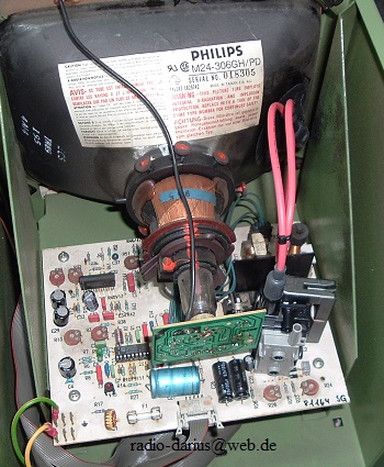

Die Colour-Zeilentrafos können mehr Strom und Hochspannung
liefern, sind also robuster.
Das Bild zeigt einen Monochrommonitor mit Farbzeilentrafo.
Sowas ist individuell nach Gerät und vorhandenem Trafo
zu machen. Wer in der Lage ist, einen Fernseher selbst
zu konstruieren, kann das machen.

von Mani W. (e-doc)
Anbei eine Zeichnung, wie der HSP-Trafo dann ca. aussah...
