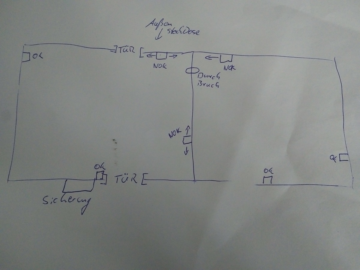

in meiner Wohnung sind mehrere Steckdosen plötzlich ausgefallen.
2 Steckdosen im Wohnzimmer
1 Steckdose im Schlafzimmer
Die 3 Steckdosen liegen räumlich bei einander
Sicherungen sind i.O.
Alle anderen Steckdosen sind i.O.
Vor 2 Jahren habe ich in der nähe der 3 Steckdosen ein loch durch die
Wand gebohrt um ein TV Kabel vom Wohnzimmer ins Schlafzimmer zu
verlegen.
Jetzt liegt der Verdacht nahe, dass ich dabei eine Leitung beschädigt
habe.
Aber erst nach 2 Jahren geht die leitung kaputt? Und dann gleich 3
Steckdosen?
Jetzt wollte ich mal fragen wo Ihr anfangen würdet den Fehler zu suchen?
Erstmal Verteildosen suchen?
Oder erst "das Loch" freilegen?
Baujahr der Wohnung ist um 1995 herum. Gibts da noch Verteilerdosen?
An den 3 Steckdosen hängen meistens nur TV, Sound, Laptop
Der Ausfall ist uns aufgefallen als das Bügeleisen nicht mehr ging.

von John P. (brushlesspower)
Max M. schrieb:
> Es kann sich also lohnen die Dosen abzuschrauben und
> Steckverbinder ein- und auszustecken (Vorher natürlich am
> Sicherungskasten alles abschalten und sichern).
Das werde ich mal als erstes probieren. Ist zwar nicht schnell gemacht
weil natürlich schränke vor den Steckdosen stehen.

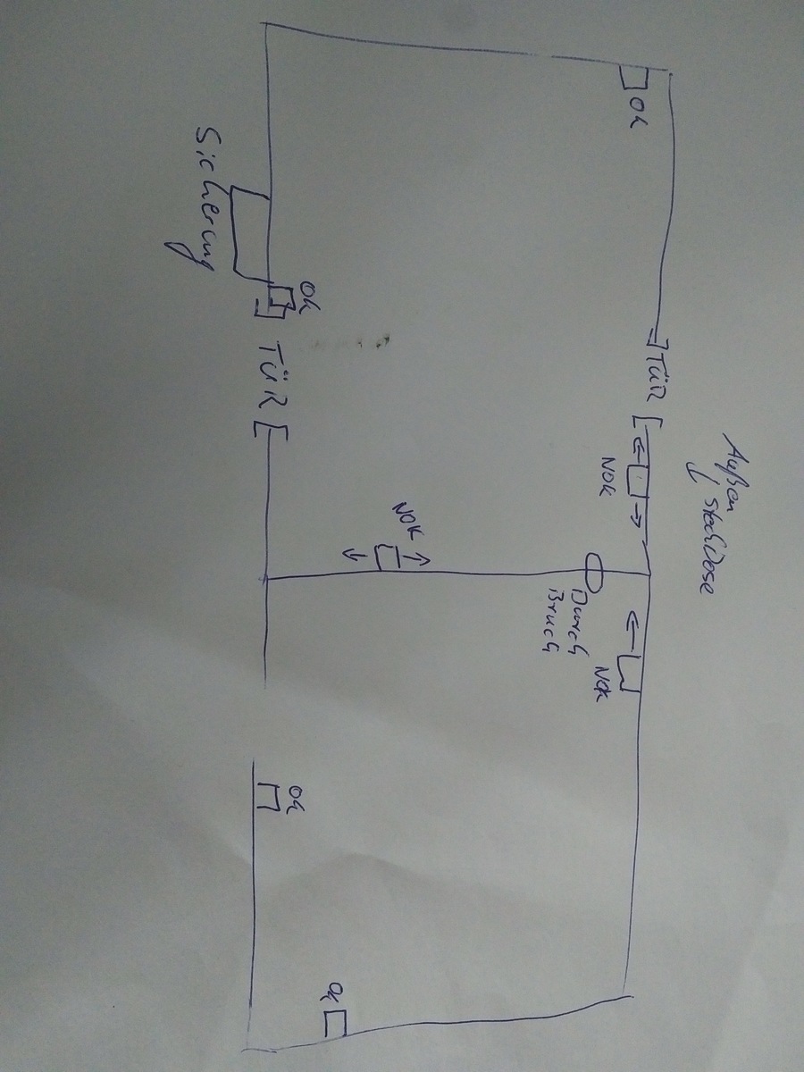

L. C. schrieb:
> Was bedeutet andere Steckdosen? Auf demselben Automaten?
> Bist du ansonsten einmal alle (oder wenn gut beschriftet zumindest den
> zugehörigen) LS im Sicherungskasten durchgegangen?
Naja die anderen in den Zimmern
im Schlafzimmer ist eine Stockdose defekt, alle anderen im Schlafzimmer
funktionieren
Im Wohnzimmer sind 2 defekt, alle anderen im Wohnzimmer funktionieren
Licht funktioniert ebenfalls überall
WZ und SZ habe je nur einen LS

Also ich habe am Osterwochenende mal ein paar Steckdose auseinander
genommen und geprüft.
Soweit konnte ich erstmal nichts feststellen.
Aber: Schlafzimmer und Wohnzimmer haben einen gemeinsamen LS (gem.
Stromkreis?)
und die Leitungen zu den Steckdosen und davon weg sind sehr interessant
Und hinter einem der Lichtschalter verbirgt sich ein wirwar von
Leitungen und wago klemmen. Da wollte ich dann nicht weitermachen.
Werde wohl einen elektriker holen.
Im Anhang habe ich mal aufgezeichnet wo die defekten Steckdosen sind
(NOK)
wo die steckdosen sind die noch gehen (OK)
und mit Pfeilen wo Leitungen hingehen
Auch den Wanddurchbruch habe ich eingezeichnet. Allerdings ist es immer
unwarscheinlicher das hier der fehler liegt.
Die Außensteckdose ignorieren, die hat einen eigenen Stromkreis)
von Joachim B. (jar)
oh Mensch, Bild verdreht eingestellt, alle Leitungen sind offensichtlich
einpolig, gute Arbeit!
Das hilft echt!
> Das hilft echt!
Meine Güte....
Steckdosen haben 3 Leitungen. Meine Steckdosen machen da keine Ausnahme
der Pfeil gibt an in welche RICHTUNG die Leitungen gehen.
Und für dich das Bild nochmal gedreht
John P. schrieb:
> Meine Güte....
ach und das soll man riechen?
weil du es ja nicht geschrieben hattest.
Nicht in allen Dosen kommen 3 Leitungen an, fast überall, je nachdem
auch mal 4 oder 5 oder auch mal 7 bei mir.
3 reichen nur für L N PE
Manchmal wird eine sogar als geschaltete L genutzt, Lampenschalter.
Für eine Kreuzschaltung braucht man 4 Leitungen
Für verschiedene Lichtgruppen auch mal mehr.
Manchmal gehen aus einer Steckdose auch wieder 3 Leitungen ab für eine
andere Steckdose, also findet man da 6 Leitungen.
Das alles gehört in einen Kabelplan damit man sich später auch mal einen
Überblick verschaffen kann.
Du fragest doch nach Fehler und wie soll man den feststellen wenn du
Wichtiges verschweigst!
Hauptsache meckern:
John P. schrieb:
> Meine Güte....
also such deinen Fehler alleine!
nö jetzt nicht mehr!
Walter B. schrieb:
> Hallo,
> ich möchte Dir Folgendes raten:
> Geh in das Zimmer hinter dem Sicherungskasten und stell Dich vor die
> erste "NOK"-Steckdose gleich rechts.
> Schnapp Dir ne Leiter und klopfe mit dem Knöchel Deines Zeigefingers ca.
> 20-30cm von der Decke entfernt die Wand, senkrecht über der NOK, ab.
> Erweiter den Bereich etwas bis Du ein "Hohlgeräusch" hörst. Falls ja,
> lokalisiere übers "knöcheln" die Dimension der Abzweigdose und versuche
> mit einem kleinen Schrauben"Z"ieher, den Rand der Dose frei zu
> kratzen/ritzen.
> Falls Tapete, mit einem Küchenmesser zuerst aussen einritzen.
> Wenn die Dose frei liegt, mach vorsichtig den Deckel runter damit die
> Haltefedern nicht kaputt gehen. Dort kannst Du zumindest etwas
> nachmessen.
> Viel Erfolg :-)
Schon geschehen.
Leider ist dort nichts.
Hinter einem Lichtschalter laufen alle Leitungen zusammen.
Allerdings möchte ich da nicht drine rumpfuschen.
Auf den ersten Blick war dort nichts ungewöhnliches zu sehen.

So der Elektriker war da und hat sich alles 2 Stunden lang angeguckt.
Ich bin jetzt genauso schlau wie vorher.
Sein Fazit:
 Phase ist zwischen der ersten Steckdose und dem Verteiler hinter dem
Lichtschalter unterbrochen.
Wo weiß er nicht.
Variante 1: 7m Wand aufkloppen
Variante 2: Die defekten Steckdosen mit auf die Außensteckdose klemmen
(1m Wand aufkloppen)
von Stefan F. (Gast)
John P. schrieb:
> Wo weiß er nicht.
