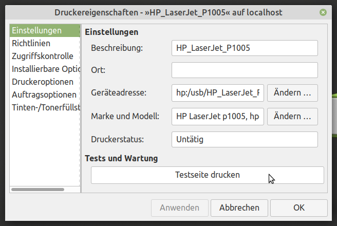

herbert schrieb: > Leute , er druckt!!! Ich muss weg und schreibe nochmal später...Es > geschehen noch Wunder... Nachtrag: Er druckt...ja,genauer gesagt , ich kann den Drucker für Papier benutzen. Ein Setup wie unter dem Windows Treiber kann ich nach wie vor nicht machen. Layouts werden bei mir auf Folie gedruckt und unter dem Windows Treiber per Setup eingestellt, ebenso die Druckdichte. Der Hp Treiber für Linux gibt das nicht her, da fehlt es meilenweit.Es steht nur Normalpapier drinnen und für die Druckdichte "normal " und "draft" Ich weiß nicht ob ich den Original Windows Treiber mit "Wine" installieren kann, ob das mit Treibern überhaupt möglich ist.Hat mansowas schon mal versucht?
Was zeigt er denn beim "Drucken - Seite Einrichten" an? Ich habe zwar einen Brother Drucker, aber hier 11 Papiersorten zur Auswahl.
Andreas B. schrieb: > Was zeigt er denn beim "Drucken - Seite Einrichten" an? > Ich habe zwar einen Brother Drucker, aber hier 11 Papiersorten zur > Auswahl. Formate zeigt er mir einige an ,aber Sorten nur Normalpapier.Ich muß aber mit Folie arbeiten können, da ich davon ausgehe, dass der Drucker dann auch die Temperatur der Trommel anpasst und eventuell noch andere Parameter.
Ist bei Dir der Treiber "printer-driver-foo2zjs" installiert? Du hast Dir ausgerechnet einen GDI Windows Drucker ausgesucht. Das macht es nicht gerade einfacher. Diese Dinger sind extra billig für Windows Verwendung zurechtgefrickelt und haben wenig eigene Rechenleistung, da alles auf den PC ausgelagert wird. Aber es würde mich wundern, wenn die Temperatur der Fixiereinheit da irgendwie heruntergesetzt werden würde. Für Laserdrucker braucht es spezielle Folien. Die für Tintenpisser gehen hier auf keinen Fall. Ich hatte früher mal auf Folie gedruckt (HP6P) und hatte da keine extra Papiereinstellungen dafür. Verwendet hatte ich Zweckform Kopierfolien.
herbert schrieb: > Leider werden meine Druckaufträge nicht gedruckt. oben rechts erscheint > eine Meldung die da lautet:Problem "sowieso" Hp Laserjet 1005 > "hplip.plugin" > Es deutet nichts auf Probleme hin Er hat es immer noch nicht begriffen, daher spare ich mir das Weiterlesen. Die Fehlermeldung Problem "sowieso" gibt es nicht. wendelsberg

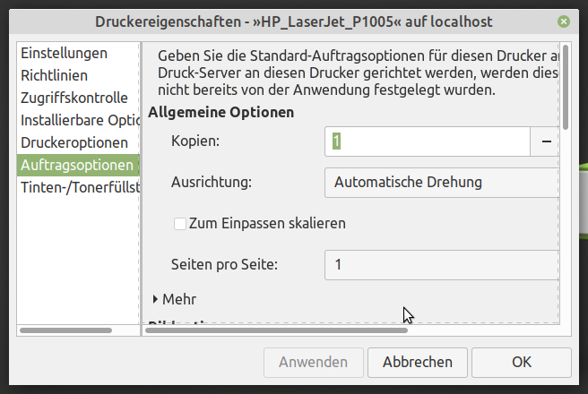

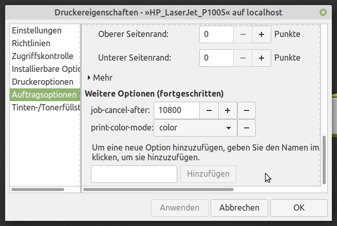

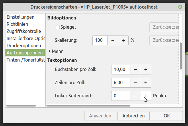

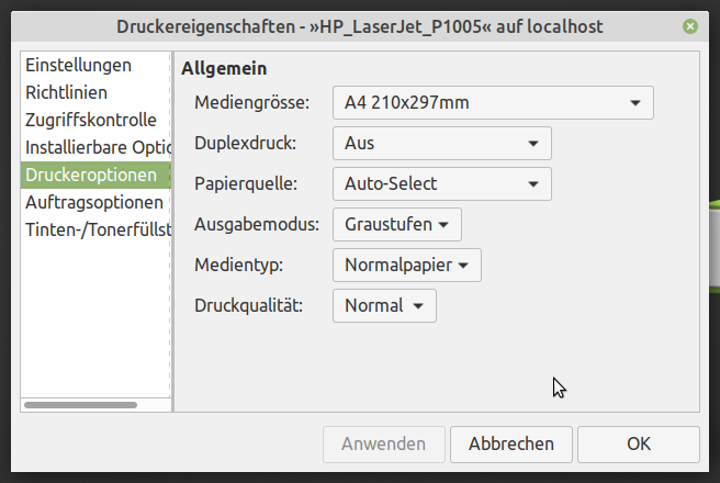

2. Screenshot, also der oben rechts bzw. "Druckeroptionen". Dort kannst du den Medientyp ändern. Also bspw. von Normalpapier auf Folie. Und direkt darunter kannst du die Druckqualität ändern.
Nano schrieb: > Dort kannst du den Medientyp ändern. > Also bspw. von Normalpapier auf Folie. Genau dort kann ich nichts ändern...auch nach dem anklicken nicht...es bleibt so wie es ist. Allein bei der Druckqualität kann ich zwischen Normal und Draft einstellen. Normal sind 300dpi.Unter Windows kann ich auch 600dpi einstellen. Hier unter Linux nicht.
Gut, dann kann der Treiber das wohl nicht. Bei GDI Druckern ist das auch nicht so einfach, da GDI unter Windows proprietäres Zeugs ist und das auch nicht besonders offen ist, da muss der Open Source Treiberenwickler mit viel Trial & Error die Infos dem Drucker quasi aus der Nase ziehen. Beim nächsten Druckerkauf würde ich einfach das berücksichtigen und keinen GDI Drucker mehr kaufen. Am sinnvollsten sind ohnehin richtige Netzwerkdrucker, die kosten heutzutage auch nicht mehr viel.

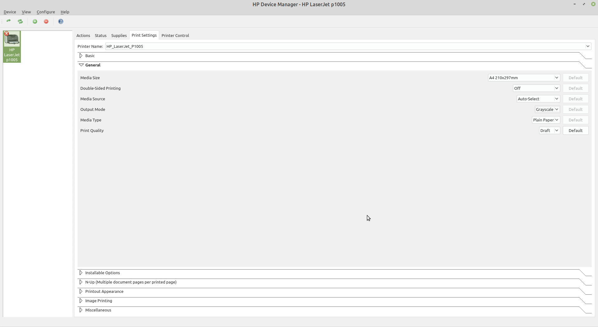

Nano schrieb: > Gut, dann kann der Treiber das wohl nicht. HP bepauptet, doch.
1 | Typ HP LaserJet p1005 Printer |
2 | Min. HPLIP Version 2.8.2 |
3 | Plugin required |
4 | Support Level Full |
5 | Color Mono |
6 | Scan No |
7 | Fax No |
8 | Connection USB |
braucht also ein Plugin in Cups. Das ist unter dem ersten Treffer auf https://www.google.com/search?q=hp laserjet p1005 zu finden. wendelsberg
