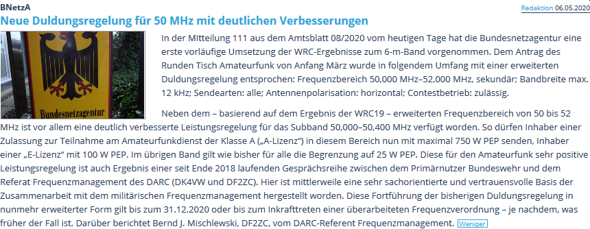

Guten Morgen,
wie eben beim Funkamateur [1] und DARC [2] zu lesen ist, wurde mit der
heute in Kraft tretenden Mitteilung 111/2020 in der Amtsblattverfügung
8/2020 [3] der Bundesnetzagentur der volle Frequenzbereich 50 bis 52 MHz
("6 Meter-Band") den Funkamateuren zur geduldeten (Mit-)Nutzung auf
sekundärer Basis bis 31.12. 2020 oder bis auf Widerruf zugeteilt.
Dies folgt der während der letzten World Radio Communication Conference
(WRC 2019) [4] beschlossenen Empfehlung, diesen Bereich von 50 bis 52
MHz in ITU-Region 1 [5] den Funkamateuren mitzuzuteilen.
Das ist sehr erfreulich!
Im Einzelnen ergeben sich folgende geringfügige
Einschränkungen/Verpflichtungen:
1. im Bereich 50,000 … 50,400 MHz
1.a Sendeleistung bis 750 W PEP für Klasse A
1.b Sendeleistung bis 100 W für Klasse E
2. im Bereich 50,400 … 52,000 MHz Sendeleistung bis 25 W PEP für Klassen
A und E
3. alle Sendearten mit ≤ 12 kHz maximaler Bandbreite
4. horizontale Antennenpolarisation
5. Contestbetrieb ausdrücklich erlaubt
6. Nutzung auf feste Amateurfunkstellen beschränkt
7. Abgabe einer Betriebsmeldung zur Nutzung des 50-MHz-Frequenzbereichs
und jederzeitige telefonische Erreichbarkeit der Amateurfunkstelle
während des Sendebetriebs nicht mehr erforderlich
8. Logbuchpflicht inkl. Unterschrift (!)
9. Andere Funkdienste und Telekommunikationsanlagen einschließlich der
leitergebundenen Rundfunkübertragungen dürfen nicht gestört werden. Im
Störungsfall ist die störende Aussendung durch den Funkamateur sofort
einzustellen. Störungen durch andere Funkdienste und
Telekommunikationsanlagen sind hinzunehmen.
