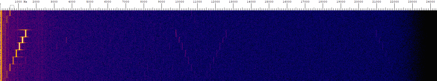

Leider bekomme ich nach wie vor viele nervige Oberwellen, die den Ohren weh tun. Im Anhang mal eine Handy-Aufnahme einiger Frequenzen (1-8). Mein "DDS-Sinus": jeder i. Wert aus einer 256 Byte Wertetabelle ausgegeben mit nunmehr ca. 40 kHz (Update der PWM) gibt mir für 4 ca. 660 Hz (rechnerisch 16.5e6/8/47/(256/4)=685,67). Man hört schön, dass eine fingernagel-große Membran keine niedriegen Frequenzen schafft... Der AVR läuft mit ca. 3 V und hat den o.g. Filter. Wenn ich immer denselben Wert aus dem Flash lade (0x80), ist Ruhe - Nebeneffekte meines Programms sind also nicht unbedingt schuld. Was ist das Problem / die Ursache? Was kann ich noch tun? Den Frequenzgang vom Lautsprecher aufnehmen und dann in den PCM-Audiodaten kompensieren? Wie?
Fragesteller schrieb: > Leider bekomme ich nach wie vor viele nervige Oberwellen, die den Ohren > weh tun. > > Im Anhang mal eine Handy-Aufnahme einiger Frequenzen (1-8). > Mein "DDS-Sinus": jeder i. Wert aus einer 256 Byte Wertetabelle > ausgegeben mit nunmehr ca. 40 kHz (Update der PWM) gibt mir für 4 ca. > 660 Hz (rechnerisch 16.5e6/8/47/(256/4)=685,67). 660Hz bei 40kHz Samplerate sollte eigentlich kein Problem sein, auch ohne Hardwarefilter am Ausgang. Zeig mal deine Sinustabelle und deinen Code. Irgendwo in diesen Sachen muss ein Fehler stecken. Aus der Hardware können diese Oberwellen nicht stammen. > Man hört schön, dass > eine fingernagel-große Membran keine niedriegen Frequenzen schafft... Doch, das kann sie. Nicht gerade effizient, klar, aber das kann sie. Allerdings wirst du davon nix hören, da akustischer Kurzschluss, solange du nur das reine LP-Chassis betreibst. Diesen Kurzschluss musst du beseitigen, wenn du tiefe Töne hören willst. Hast du den von mir verlinkten Artikel angeschaut? Insbesondere das Foto "Akustischer Testaufbau"? Die Klopapierrolle darin ist kein reiner Joke (Joke ist halt nur, dass es eine Klopapapierrolle ist), sie erledigt jedenfalls dort genau diesen Job. Die Zigarettenschachtel dient als zusätzliches Gewicht, um die Rolle schalldicht auf den Membranrand zu pressen. In einer realen Anwendung würde der Aufbau natürlich durch ein geeignetes Gehäuse ersetzt werden. Der springende Punkt ist der Weg, den der Schall zwischen der Oberseite und der Unterseite der Membran zurücklegen muss. Der muss umso länger sein, je tiefer die Frequenzen sind, die man abzustrahlen gedenkt. Google-Futter zu deiner Aufschlauung: "unendliche Schallwand". > Der AVR läuft mit ca. 3 V und hat den o.g. Filter. Wie schon gesagt: dieser Filter ist allenfalls geeignet, um die elektromagnetische Abstrahlung der PWM-Frequenz zu vermindern. Am Schallereignis selber ändert er so gut wie garnix. Bei 40kHz Samplerate kannst du ihn komplett weglasssen. Bei den ursprünglich von dir angegeben 8 kHz sieht das natürlich ganz anders aus, da braucht man einen Hardwarefilter unbedingt, wenn etwas halbwegs brauchbares rauskommen soll. > Wenn ich immer denselben Wert aus dem Flash lade (0x80), ist Ruhe - > Nebeneffekte meines Programms sind also nicht unbedingt schuld. Völlig unlogische Beweiskette. > Was ist das Problem / die Ursache? Was kann ich noch tun? > Den Frequenzgang vom Lautsprecher aufnehmen Das ist unnötig. Es gibt in diesem Frequenzgang nur eine wirklich kritische Sache, die Resonanzfrequenz. Die kann aber bei deinem Problem kaum die Ursache sein, weil sie sehr wahrscheinlich deutlich über 660Hz liegt. Ich würde mal schätzen, irgendwo bei 1..1,5kHz. Aber, viel wichtiger: selbst wenn sie exakt auf deiner Nutzfrequenz läge, würde sie nicht diese Oberwellen produzieren, sondern halt nur dafür sorgen, dass die 660Hz deutlich lauter würden. Aber bei dem lausigen Wirkungsgrad deiner 8 Ohm Lautsprecher an AVR-Ausgängen wäre die Leistung sehr sicher immer noch deutlich unterhalb dessen, was die Speaker abkönnen. Ähem, was können die eigentlich ab? Das hast du bisher nicht spezifiziert. Typisch wäre aber was im Bereich 0.5..2 W, also sehr, sehr weit über dem, was du mit 8 Ohm Last an einem AVR-Gegentaktausgang erreichen kannst.
Danke, ich kann evtl. So. damit weitermachen und Infos bzw. das Testprogramm nachreichen. Dass es bei der Größe keinen Bass geben kann ist mir klar, ich möchte die vermeintlichen Oberwellen eliminieren.
Der Lautsprecher stammt vermutlich aus einem alten Handy. Durchmesser 15 mm, Höhe 4 mm. Aufdruck: "WBN 8Ω 0.5 W". Hier mal das Testprogramm:

Als nächstes nehm ich mir nochmal den Testaufbau und den Filter vor. Ggf. auch einen Resonanzkörper, aber dafür ist eigentlich kein Platz... :-(
Moin, Sieht fuer mich so aus, als ob du eine Zeit lang einen 250kHz Rechteck mit 0x80/256 Tastverhaeltnis ausgibst, dann eine Zeit lang mit 0x83/256, dann mit 0x86/256 bzw. noch groesseren Spruengen bei hoeheren Frequenzen. Da waer's natuerlich besser fuer's Nichtvorhandensein von Oberwellen, wenn da interpoliert werden wuerde - also nicht von 0x80 direkt auf 0x83, sondern in 3 Schritten. Braucht halt mehr CPU Bumms. Gruss WK
Ja, die Updaterate der Sinusausgabe liegt hier testweise bei 40 kHz, im Gegensatz zu den 8 kHz Audiodaten, die ich eigentlich ausgeben will. Ich wollte ausschließen, die Updatefrequenz hören zu können. Trotzdem piept's nicht sauber. Aber es ist eine gute Idee, auch das mal zu testen; den Speicher für eine entsprechend größere Tabelle müsste ich eigentlich haben. Oder ich finde ein gutes Beispiel für eine DDS, das ich mit meiner Hardware ausprobieren kann.
Fragesteller schrieb: > Ja, die Updaterate der Sinusausgabe liegt hier testweise bei 40 kHz, im > Gegensatz zu den 8 kHz Audiodaten, die ich eigentlich ausgeben will. > Ich wollte ausschließen, die Updatefrequenz hören zu können. Das war erstmal der absolut korrekte Ansatz. So liegt die Samplefrequenz selber und ihre Mischprodukte mit dem Nutzsignal sicher außerhalb des Hörbereiches. > Trotzdem piept's nicht sauber. Das ist eigenartig. Dein Programm scheint mir soweit passend zu sein (ich habe allerdings nicht jedes einzelne Bit der Initialisierung der beiden Timer geprüft). Vielleicht schaue ich mir das morgen nochmal genauer an, heute habe ich wenig Zeit. Wenn man voraussetzt, dass bei der Initialisierung alles stimmt, dann bleibt da echt nicht mehr viel, was da noch schräg piepen könnte. Mir fallen da nur noch zwei mögliche Ursachen ein: 1) Lautsprecher beschädigt. Um das zu klären, wäre die Gegenprobe mit irgendeinem anderen Verstärker empfehlenswert. 2) Das Programm ist nicht das ganze Programm. Da hacken noch konkurrierende ISRs oder Interruptsperren in main() mit rum. Mit sowas kann man natürlich beliebigen Frequenzmüll an die Ausgänge bekommen, da die Ausgabe der Nutzfrequenz ja nunmal interuptgesteuert erfolgt. Die Frage wäre also hier: Ist das gezeigte Programm wirklich das ganze Programm? > Aber es ist eine gute Idee, auch das mal zu testen; den Speicher für > eine entsprechend größere Tabelle müsste ich eigentlich haben. Das wird vermutlich nix bringen. Das was durch diese Sache an den Ausgabe kommt, ist ja "nur" die Samplefrequenz und in der Folge ihre Mischprodukte mit dem Nutzsignal. Durch Erhöhung der Auflösung der Sinustabelle (zeitlich wie "räumlich") kann man die Menge an Energie senken, die davon am Ausgang ankommt. Aber: das ändert effektiv nix, weil das halt bei 40kHz Samplefrequenz das alles weit oberhalb des Hörbereiches ist. Bei 8 KHz Samplefrequenz sieht das dann natürlich ganz anders aus...
Ja, das gepostete Programm bzw. die Sinus-Ausgabe mit 40 kHz ist getestet und klirrt auch, wenn auch nicht so schrecklich wie meine ursprünglichen 8 kHz Samples. Den Lautsprecher zu testen ist eine gute Idee, das werde ich machen. Womöglich überanspruche ich ihn bereits bei 3 V? Leider weiss ich nicht, wie das abzuschätzen ist. Den Gegentest mit einem größeren Lautsprecher werde ich auch machen. Besten Dank für die Hilfsbereitschaft!
Moin, Sind denn die 250kHz PWM Frequenz und die 40kHz PWM-Update-Frequenz irgendwie phasenstarr miteinander verkoppelt? Gruss WK
Dergute W. schrieb: > Sind denn die 250kHz PWM Frequenz und die 40kHz PWM-Update-Frequenz > irgendwie phasenstarr miteinander verkoppelt? Nein, der schnelle Timer mit PWM wird von der asynchronen 64 MHz PLL getaktet: > Timer/Counter1 and the prescaler allow running the CPU from any > clock source while the prescaler is operating on the fast 64 MHz > (or 32 MHz in Low Speed Mode) PCK clock in the asynchronous > mode. Note that the system clock frequency must be lower than > one third of the PCK frequency. The synchronization mechanism of > the asynchronous Timer/Counter1 needs at least two edges of the > PCK when the system clock is high. If the frequency of the > system clock is too high, it is a risk that data or control > values are lost. Ich versuche jetzt erstmal, einen "Messaufbau" zu improvisieren, damit Vergleiche ansatzweise machbar sind.

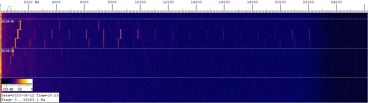

c-hater schrieb: > Was ist also beim Crosscheck desselben rausgekommen? Das dauert noch. Im Anhang ein mit Elektret-Mikrofon und Speclab erzeugtes Spektrum des kleinen Lautsprechers. Gut zu sehen die Resonanz bei ca. 1.2 kHz, aber auch gegenläufige Frequenzen bei knapp über 10 kHz, die ich auch hören kann - was ist das? Resultat d. o.g. Mischens? Morgen schaffe ich hoffentlich einen stabileren Aufbau für Vergleichsaufnahmen mit anderen Wandlern und Signalgenerator (einen Verstärker bräuchte ich wohl auch noch). Guten Abend!
Spiegelfrequenzen? Zur Frage des TO: Sollte man dort nicht ein konventionelles 24db-Filter einsetzen? Ich meine, wozu haben wir die Frequenzweichen-Designer?
Fragesteller schrieb: > Im Anhang ein mit Elektret-Mikrofon und Speclab erzeugtes Spektrum des > kleinen Lautsprechers. Grausam. Die Software. Das Spektrum? Keine Ahnung, schwer zu erkennen... Gibt es in dieser Software keine tatsächlich sinnvolle Anzeigeoption? Hint: nicht das, was besonders bunt ist, ist die sinnvollste Option. Das kommt nur der Smartphone-Generation so vor...
c-hater schrieb: > Grausam. Die Software. Das Spektrum? Keine Ahnung, schwer zu erkennen... Ich hätte gerne etwas besseres! Was benutzt du denn?

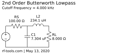

Moin, Wenn ich das bunte Bildchen richtig interpretiere, sieht das ja garnicht soooo schlecht aus ;-) Wenn da ein Tiefpass mit 4kHz Grenzfrequenz vieles von "weiter oben" abschneiden taete... Wo die Obertoene des Sinuses herkommen, also 2,3,4 fache Grundfrequenz waer' halt noch die Frage - Kanns sein, dass da die Ausgaenge des µC in die Strombegrenzung gehen, wenn die den Lautsprecher treiben oder sowas? Gruss WK
Dergute W. schrieb: > Wenn da ein Tiefpass mit 4kHz Grenzfrequenz vieles von "weiter oben" > abschneiden taete... Wenn sich das (später für Audiodaten) nicht vermeiden lässt, OK. https://rf-tools.com/lc-filter/ sagt: 2nd order Butterworth lowpass (4 kHz: 243 uH und 7.3 uF). 3x3 mm: "Festinduktivitäten 1212 250uH 20% 110mA 9.6ohms" Dergute W. schrieb: > Wo die Obertoene des Sinuses herkommen, also 2,3,4 fache Grundfrequenz > waer' halt noch die Frage - Kanns sein, dass da die Ausgaenge des µC in > die Strombegrenzung gehen, wenn die den Lautsprecher treiben oder sowas? Ich hoffe, die baldigen "Messungen" bringen darüber Aufschluss.
Moin, Ja - bloed sind halt die Impedanzverhaeltnisse. Wenn du da tatsaechlich einen 100 Ohm Widerstand in Reihe schaltest, wird sich der AVR freuen, aber es wird ziemlich leise sein. Ohne Widerstand wird der AVR ordendlich abkotzen, wenn er so eine kapazitive Last sieht, die dann monstermaessigen Strom zieht. Gruss WK
Oje! Anbei die gleiche Tonfolge, allerdings mit entbeultem Lautsprecher (Käfig drückte auf Membran...), und 2x 100 Ohm in Serie (-> ca. 10 mA und 400 mV Offset an den Ausgängen); den Filter habe ich entfernt. Außerdem habe ich mir meine Sounddaten angesehen und feststellen müssen, dass dort auch schon störende Oberwellen enthalten sind. Mit Vorbehandlung durch Tiefpass und bei jetzt ca. 40 kHz Samplerate klingt es deutlich besser. Die Widerstände lassen sich wohl auch noch reduzieren. Das Gehäuse kommt zum Schluss, evtl. ergeben sich dann noch etwas bessere Tiefen. Vielen Dank für die Hilfsbereitschaft! Das heisst - könnte mir bitte noch jemand die "Spiegelfrequenzen" um 11 kHz erklären? Ist das die o.g. Harmonische (256-40.8*6 = 11.2)? Wie kann man die wegbekommen? Und einen Tipp zu einer guten Spektrogrammsoftware hätte ich auch gerne :-)
Fragesteller schrieb: > Das heisst - könnte mir bitte noch jemand die "Spiegelfrequenzen" um 11 > kHz erklären? Ist das die o.g. Harmonische (256-40.8*6 = 11.2)? Das wäre zumindest plausibel. > Wie kann > man die wegbekommen? Da würde dann der Vorschlag von Dergute W. greifen: zeitliche Auflösung der Sinustabelle erhöhen. Und/oder: "räumliche" Auflösung erhöhen. Das allerdings braucht ein Ausgabegerät mit mehr "Raum". So etwa das 10Bit-Teil, was ich realisiert habe... Beides führt jedenfalls tendenziell dazu, dass die Samplefrequenz (und damit all ihre Mischprodukte) einen kleineren Fußabdruck hinterläßt. > Und einen Tipp zu einer guten Spektrogrammsoftware hätte ich auch gerne Für Sachen im Audiobereich nehme ich ganz einfach erstmal Audacity. Bei der Filterentwicklung dann natürlich LTSpice.
Moin, Naja, es hat wohl Gruende, warum richtige 1bit Audio-DACs nicht unbedingt mit PWM und 250kHz Takt arbeiten. Will sagen: Irgendwann biste mit der Hardware/Softwarekombi am Anschlag - wahrscheinlich schneller, als dir lieb ist ;-) Gruss WK
Ja, mehr Sinuswerte bringen bei nur 40 kHz wahrscheinlich schon nichts mehr, weil für höhere Frequenzen als 150 Hz bereits Werte ausgelassen werden müssen. Und viel schneller als 40 kHz geht es so ohne weiteres nicht, da die CPU sonst ausgelastet ist und praktisch nur noch im Interrupt arbeitet (die delays in main brauchen dann deutlich länger). Es gibt einen informativen thread zu dds, in dem handoptimierter Assembler ohne Interrupt kontinuierlich Daten an einen DAC schreibt.
Die Mitte der "Spiegelfrequenzen" steigt mit der Samplefrequenz. Schätzwerte: 34 kHz -> 8,7 kHz 103 kHz -> 13,7 kHz Kein konstanter Faktor, eher nichtlinear.
Fragensteller schrieb: > Ja, mehr Sinuswerte bringen bei nur 40 kHz wahrscheinlich schon nichts > mehr, weil für höhere Frequenzen als 150 Hz bereits Werte ausgelassen > werden müssen. Ja stimmt, mit höherer Zeitauflösung der Tabelle ist da nix mehr zu wollen, das habe ich tatsächlich übersehen. Was als einziges bleibt: höhere "räumliche" Auflösung, sprich: mehr Bits. Damit das irgendeinen Sinn macht, brauchst du natürlich auch ein Ausgabegerät für mehr Bits. In C und bei nur 8MHz MCU-Takt kannst das aber praktisch knicken. Also: Ende der Fahnenstange. Jedenfalls in C... Weiter hilft nur: Asm (und ein etwas anderes Konzept der Anwendung). Und natürlich Hardware-Filter. Die erfordern aber wiederum recht hohe Induktivitäten. Also groß. Aber das wurde im Thread ja bereits erwähnt und kannst du auch in meiner Lösung sehen.
c-hater schrieb: > Ja stimmt, mit höherer Zeitauflösung der Tabelle ist da nix mehr zu ^allein Da fehlte noch ein Wort.
Dergute W. schrieb: > Ja - bloed sind halt die Impedanzverhaeltnisse. Wenn du da tatsaechlich > einen 100 Ohm Widerstand in Reihe schaltest, wird sich der AVR freuen, > aber es wird ziemlich leise sein. Ohne Widerstand wird der AVR > ordendlich abkotzen, wenn er so eine kapazitive Last sieht, die dann > monstermaessigen Strom zieht. und wahrscheinlich binnen kürzester Zeit abkacken!
