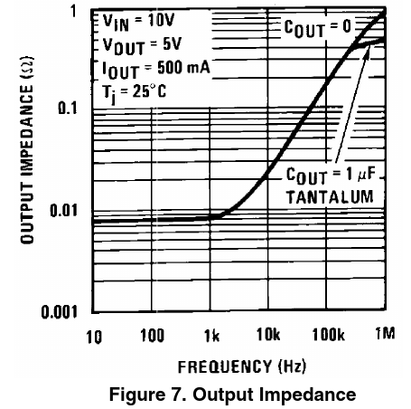

Schon ein LM7805 ohne 100nF kurz angebunden, rasselt mit Pauken und
Trompeten durch den Test. So geschehen. Ein 100nF für 1Cent hat einen
2K5€ Labortag gekostet.

von Bernd (Gast)
Entwickelt bei euch der Praktikant die Schaltungen?

von Bernd (Gast)
Gerhard O. schrieb:
> Wegen dem C Wert war die
> Eigenresonanz hoch genug um zusammen mit den Zuleitungsinduktivitäten
> auf 100MHz in Resonanz zu geraten und dadurch den Regler zum Schwingen
> brachte.
Mich würde mal interessieren, was da genau geschwungen hat. Lt. LM340
Datenblatt dürfte die Ausgangsimpedanz bei 100 MHz mehrere Ohm betragen
haben. Ich weiß nicht, wie man da die Schwingbedingung erfüllen kann.
von 2aggressive (Gast)
OT und uralt, für Bernd:
Entweder man vermeidet (unterschreitet) kleinste Lastkapatitäten, oder
überschreitet (mit im Vorfeld angeschlossenen Ausgangskondensatoren) die
für einen stabilen minimalbetrieb nötigen Lastkapatitäten.
