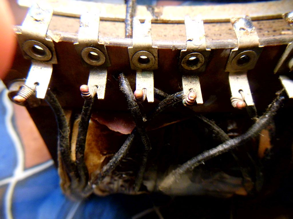

So, nach Wochen endlich zu Hause. Und hier warten auch solche Koffer auf mich, wie der TE hat, siehe Fotos. Die Kenner werden sie erkennen. Die... habe ich alle 3 geschenkt bekommen. Von einem Radiofreund , der keinen Platz mehr hat. Und der hat sie von oder einem Besitzer bekommen, der für die Koffer keinen Platz hat. Ich weiß nicht, ob die funktionieren- ich muß die auch erst mal testen. Wie zu sehen- ein Trennstelltrafo (250 V 1,5A) steht bereit. Das wird ein Fest... 2 der Gerätetypen hatte ich früher oft auf dem Tisch. Aber nach so langer Abwesenheit ist die Bude ein Eisschrank, die Werrkstatt sowieso, unterm Dach. Da geht erst mal noch gar nichts. Ich habe die Geräte erst mal in einen warmen Raum gestellt. Jack V. schrieb: > der beiden Rentner Neee... Ich schon mal nicht. Das wäre in jede anderen Land anders.. hier nicht, Dank der hochbezahlten Experten in Berlin muß man sich nötigenfalls mit dem "AOK- Chopper" zur Arbeit bewegen, und wird mit Rollator oder Krücken an den Arbeitsplatz befördert.

Edi M. schrieb: > Die... habe ich alle 3 geschenkt bekommen. Von einem Radiofreund > , der keinen Platz mehr hat. Ich hab auch noch ein M2405S (=ZK246) bei meiner Mutter auf dem Boden stehen. Wahrscheinlich werden alle Pesen ausgeleiert sein und die Andruckrolle hart und tonnenförmig. Ich hatte mir sogar einen Zugmagenten für die Pausentaste reingebastelt. Und ein Relais für Standby (Motor und Lämpchen aus), um es vom Wecker einzuschalten. Und die alten Bänder werden wellig und durchkopiert sein. Wegen der langen Laufzeit hatte ich dünne Dreifachspielbänder gekauft. Dreifachspielbänder konnte man mit älteren Bandmaschinen schnell ruinieren. Jedes Start/Stop erzeugte hörbare Dehnungen.

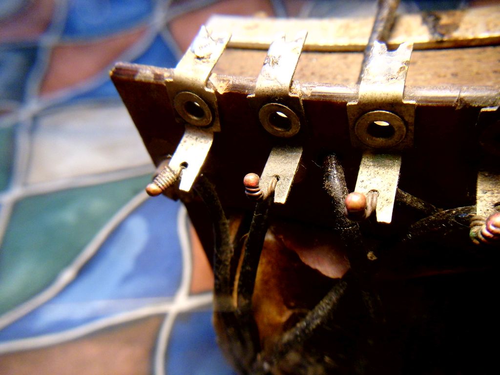

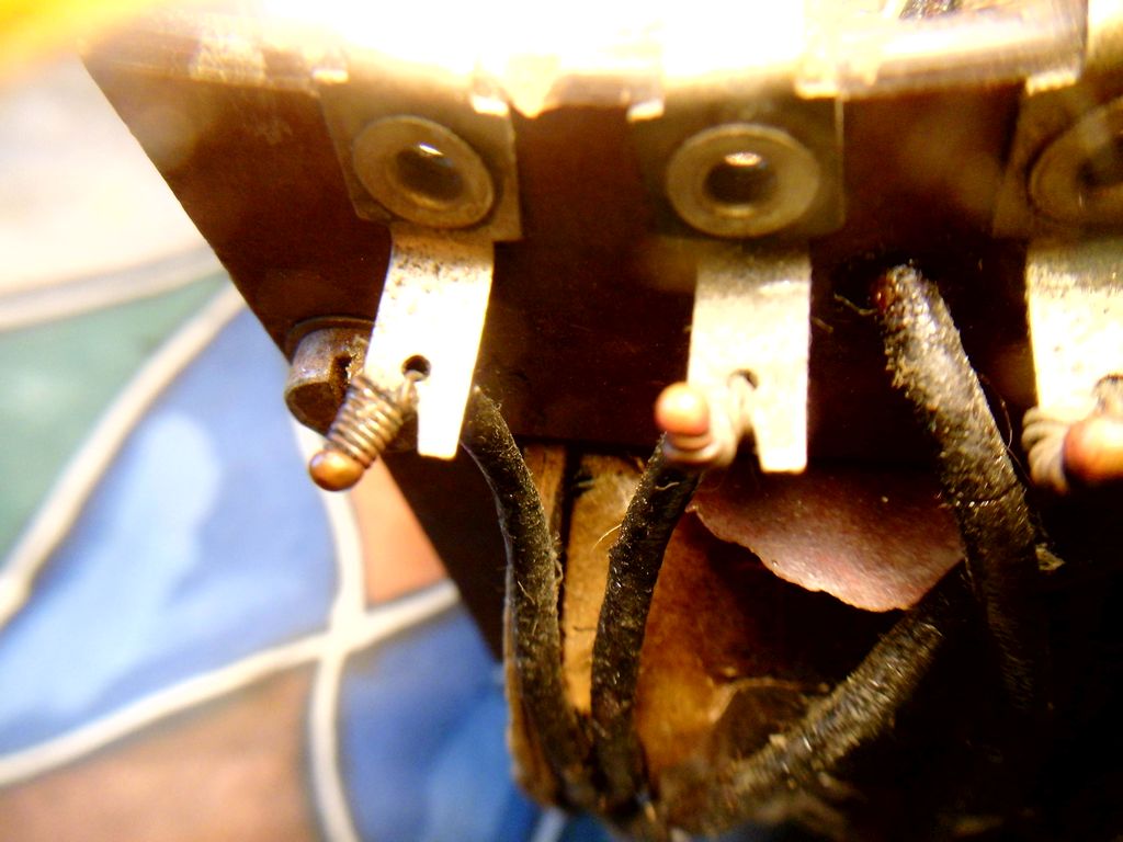

Edi M. schrieb: > Der Hersteller fand sie so haltbar, daß er > sie nicht verlöten, sondern per Punktschweißen einbauen ließ. Edi M. schrieb: > 80 Jahre In einer alten Funkschau aus dem Kriege laß ich vom Schweißen statt Löten. War wohl ziemlich hip seinerzeit und sollte Zinn sparen.
Korax K. schrieb: > In einer alten Funkschau aus dem Kriege laß ich vom Schweißen statt > Löten. Nein. Ich bitte darum, sich etwas Mühe beim Schreiben zu geben ! "laß ich" ist Müll. Korrekt: "las ich". Gehen würde "laß es sein" oder "laß' es sein" (mit "ß" = alte Rechtschreibung, bis 1969). Korax K. schrieb: > alten Funkschau aus dem Kriege Welches Heft (Jahr, Nummer) ? Korax K. schrieb: > War wohl ziemlich hip seinerzeit und sollte Zinn sparen. Telefunken führte das Punktschweißen an normalen Bauelementen schon sehr früh aus, und wenn man sieht, wie aufwendig- das hat an einigen Stellen sicher mehr an Arbeitszeit gekostet, als ein paar Zehntelgramm Lötzinn. Hier war damals wohl die Zuverlässigkeit ausschlaggebend. Da Telefunken ja führend in der Röhrenfertigung war, und Punktschweißen dort ausschließlich Anwendung fand, lag es nahe, in eigenen Fabriken Baugruppen wie Trafo oder bestückte Lötleisten ebenfalls mit dieser Methode vorzufertigen. Die verwendeten Bauteile hatten tatsächlich auch eine enorm hohe Lebensdauer, die gezeigten Kondensatoren hatten Papierwickel in einer Art Bakelit eingegossen, sie hielten fast 80 Jahre, das Gerät funktionierte 2017 noch mit den Originalteilen, innerhalb weniger Wochen starben die Papierkondensatoren dann aber doch, einige hatten mikroskopische Risse, andere nicht, defekt waren zum Schluß alle- wahrscheinlich ist Luft an den eingossenen Anschlußdrähten vorbei- diffundiert. Das "Arcofar T1000" besitzt sogar "Kondensatoren für die Ewigkeit"- Glimmer in Bakelit. Bilder: 1930 - 1932: Trafo vom Telefunken "Arcofar T1000" (Nein, nicht der Flüssigmetall- Killer aus "Terminator" !) (wie zu sehen, Trafo abgebrannt- Windungsschluß) 1939- 1940: Telefunken "Spitzensuper D860WK", Lötösenleiste mit angepunkteten Bauteilen. https://www.radiomuseum.org/r/telefunken_arcofar_1000.html https://www.radiomuseum.org/r/telefunken_spitzen_super_d860wk.html
Edi M. schrieb: > Ich bitte darum, sich etwas Mühe beim Schreiben zu geben ! > "laß ich" ist Müll. Verzeihung, ich gebe mir sonst mehr Mühe. Gleiche Kerbe: Plenken ist Müll! https://de.wikipedia.org/wiki/Plenk Edi M. schrieb: > Welches Heft (Jahr, Nummer) ? FUNKSCHAU 6/7 1943 S.58 https://www.radiomuseum.org/forum/funkschau_19432.html FUNKSCHAU 3/4 1944 S.27 ff. ..und noch 'ne schöne Anzeige in der FUNKSCHAU 7/8 1944 auf der Seite nach der Titelseite https://www.radiomuseum.org/forum/funkschau_1944_jahresuebersicht.html Sicher ist es auch zuverlässiger als löten. Passt schon.

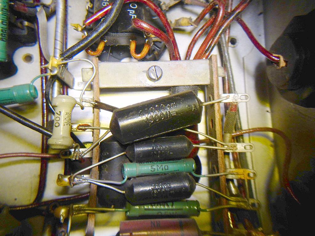

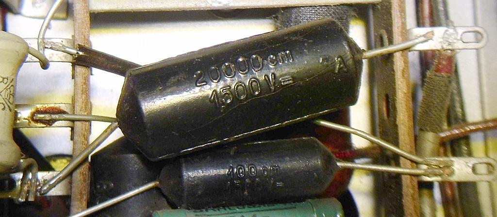

Edi M. schrieb: > innerhalb weniger Wochen > starben die Papierkondensatoren dann aber doch Ja, alle Kunststoffgehäuse werden porös mit der Zeit. Ich hab aus ner alten TF-Anlage tropenfeste MP-Kondensatore im runden Metallbecher mit verlöteter Glasdurchführung, die halten wirklich ewig.
Peter D. schrieb: > Ich hab aus ner alten TF-Anlage tropenfeste MP-Kondensatore im runden > Metallbecher mit verlöteter Glasdurchführung, die halten wirklich ewig. Eine Messung ist bei Reparaturen/ Restaurationen immer ratsam. Die "Sikatrop" waren exzellente Bauteile, darum oft in Meßtechnik zu finden. Isolationswerte: - Kunststoff- Dielektrikum: 200 GOhm - Selbst die Papier- Sikatrop sind super: 12 GOhm. http://edi.bplaced.net/?Bauteile-_Daten___Papier-_und_Kunststoff-_Kondensatoren_KOWEG_%3D_VEB_Kondensatorenwerk_Goerlitz_%3D_RFT905_VEB Ich habe noch nie einen elektrisch defekten "Sikatrop"- Keramikkondensator gehabt, dennoch gibt es Toleranzen, werden die Isolationswiderstandwerte niedriger, gibt es falsche Kapazitätsanzeigen, i. d. R. wird ein höherer Kapazitätswert angezeigt, was ja unmöglich ist. Ist der Kapazitätswert außer Toleranz, ist der Kondensator Schrott. Ich tausche Kondensatoren bei Restaurationen immer, wenn diese hohen Isolationswerte nicht mehr erreicht werden- Toleranzen sind dazu da, eingehalten zu werden. Da diese Bauteile aber auch mit Toleranzüberschreitung noch lange verwendbar sind, verwende ich die "Sikatrop" gern noch für eigene Projekte.
