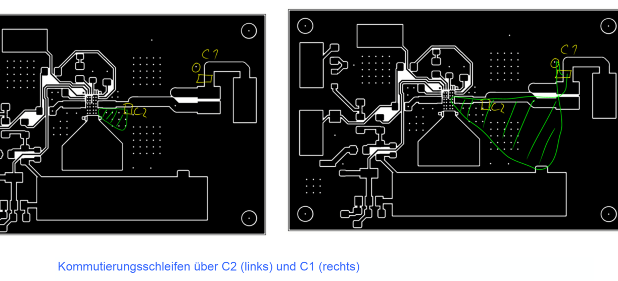

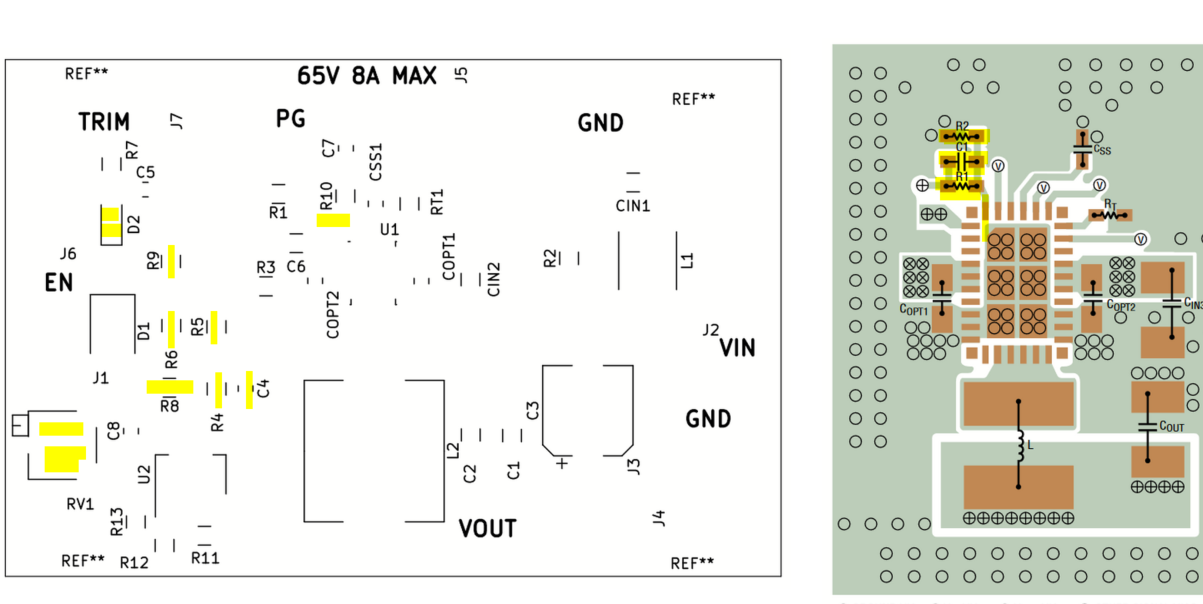

Jetzt zu den neuen Infos und dem Layout: Cin1 ist aufgrund der
Entfernung zum IC und der damit verbundenen Leiterschleife kaum wirksam
- das halbiert die wirksame Eingangskapazität nochmal.
Auf dem Eval-Board gibt es kein 10Gang-Potentiometer im Feedback-Pfad
(dessen parasitäre Eigenschaften die Regelung stören können). Und es
gibt keinen "Trim-Pfad" zum Feedback, der im worst case ebenfalls die
Regelung durcheinanderbringen kann.
Die Feedback-Schleife ist bei deiner Schaltung aus meiner Sicht viel zu
groß und zu weit weg vom IC.

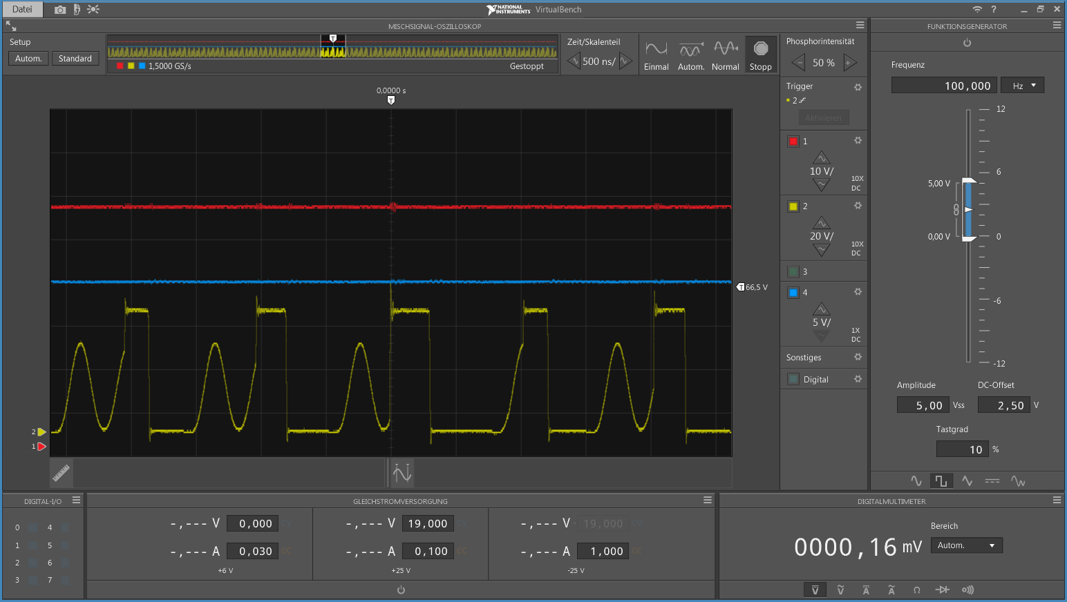

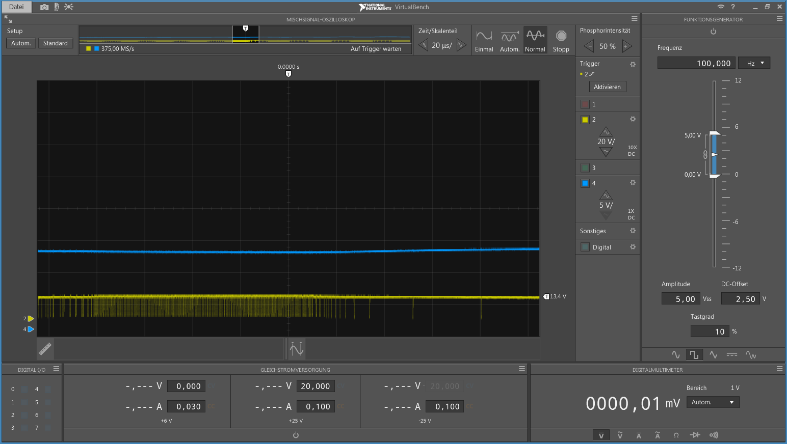

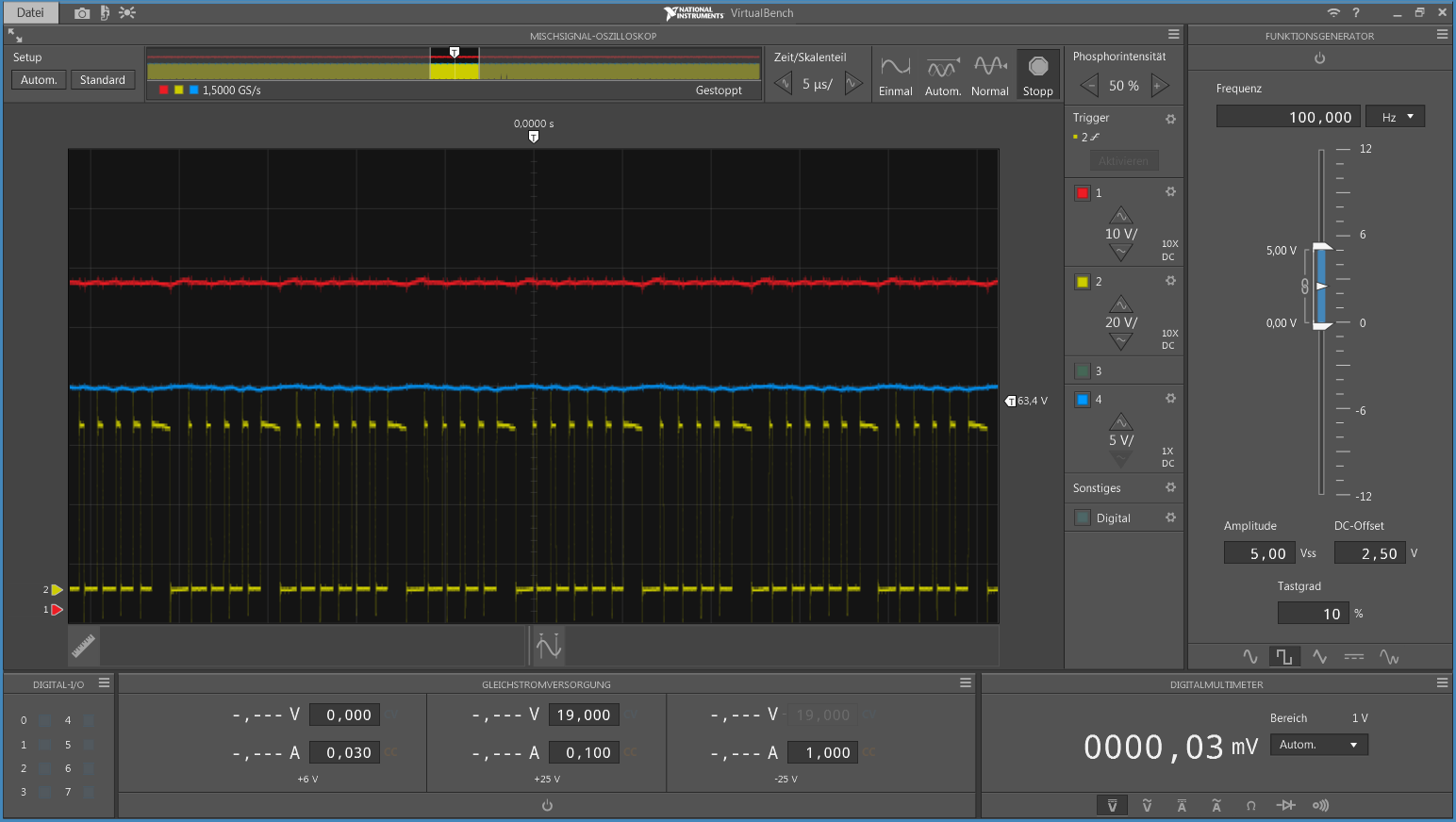

Habe das ganze mit einem heilen LT8646 aufgebaut.(Hatte doch noch ein
:D)

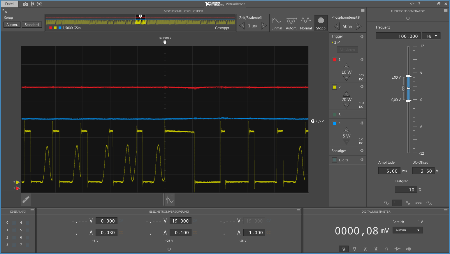

Und jetzt kommt Murphy... Eingeschaltet, läuft. Enable an/aus, 60Vin,
den IC bis 125°C heiß werden lassen. Kein Ausfall.
Bei 55Vin habe ich den Elko und die TVS abgeklemmt. Läuft immer noch.
Rot = Vin, Blau = Vout, Gelb = Vsw
Inzwischen habe ich die Vermutung das ich aufgrund des zu geringen L, zu
hohe Schaltströme im LT8646 (genauer im M2) bekomme und der diese nicht
rechtzeitig begrenzt.

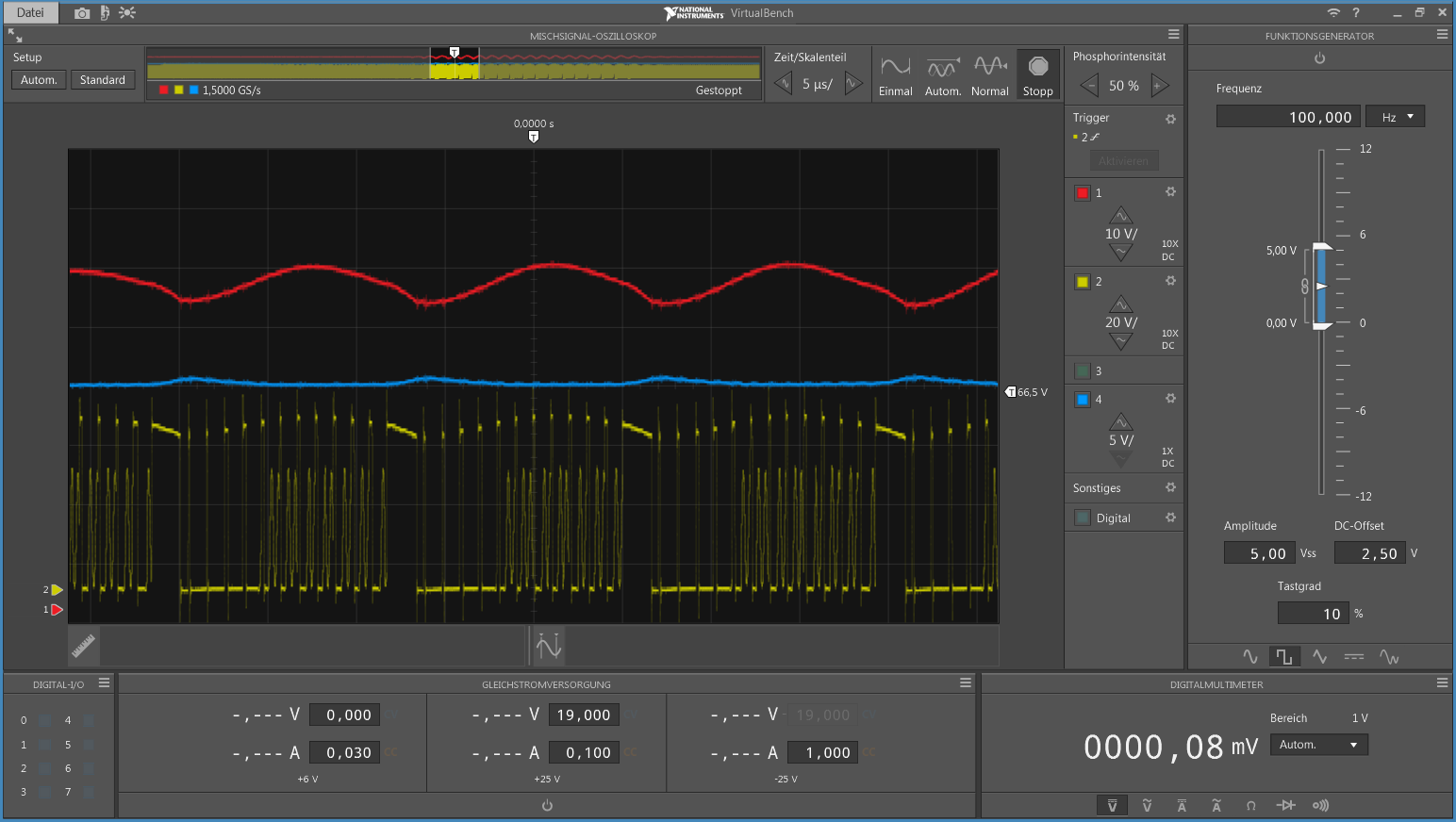

Leider erklärst du nicht all zu viel zu deinen Oszimessungen. Aber was
ich zumindest glaube hineininterpretieren zu können:
- mit Elko erreichst du stabile Spannungen
- ohne Elko wackelt die Eingangsspannung um ca. 8V hin und her (mit 15µs
Periode), was bereits auf die Stabilität der Ausgangsspannung
durchschlägt.
- in beiden Fällen kannst du regelmäßig am Schaltknoten Spannungsspitzen
triggern, die über 65V gehen.
Auf Spannungen >65V am Eingang hast du nicht getriggert (oder hast du es
versucht und es traten keine Spitzen auf?) Das war, was ich oben
vorgeschlagen hatte. Ich fände interessant was passiert, wenn du ohne
Elko grade dann Baustein in den Shutdown schickst, wenn aufgrund der
15µs-Schwingung die Eingangsspannung ohnehin schon bei >=60V liegt.

kleine Schwankungen am FB gleich zu großen Reaktionen führen können. Das
gilt um so mehr, als hier der Feedback-Kreis ganz schön hochohmig
ausgelegt ist. Wäre R4 nicht 1MOhm sondern 100kOhm (und die anderen
Widerstände im FB-Kreis wären angepasst), dann würde ich mir einen
Faktor 10 weniger Gedanken machen.
Im Anhang FB_Kreis.png habe ich mal gelb markiert, welche Bauteile
HF-mäßig am FB-Kreis beteiligt sind und wie die räumlich auf der Platine
angeordnet sind. Links dein Layout, rechts das Layout, das von AD
vorgeschlagen wird.
Beim 10-Gang Poti würde ich mir daneben noch Gedanken machen, inwieweit
sich das bei der Schaltfrequenz noch ohmsch verhält bzw. wie stark schon
seine parsitären Eigenschaften durchschlagen.

Für die Wirksamkeit des Pufferkondensators ist primär wichtig, wie groß
die parasitäre Kapazität der relevanten Stromschleife ist. Beim
Eingangskondensator des Bucks ist die relevante Stromschleife die
Kommutierungsschleife, die ich in kommutierung_sch.png skizziert habe.
Natürlich zählt nicht die Schleifenfläche im Schaltplan sondern die im
Layout. In kommutierung_brd.png habe ich nebeneinander dargestellt, wie
die Kommutierungsschleife für deine beiden Eingangskondensatoren
ausfällt. Die Schleifenfläche über Cin1 ist zu groß, da nutzt auch die
breite Leiterbahn nichts.
Außerdem muss der Kommutierungsstrom, der über C1 fließen soll, sich
durch das eine, einsame GND-via quetschen, das neben C1 liegt. Du hast
zwar die GND-Fläche mit vias vollgepflastert, aber für C1 sind die zu
weit weg und deshalb mit einer großen parasitären Schleifeninduktivität
verbunden.

von Hoarst (Gast)
So habe jetzt meine restlichen LT8646 und LT8645 verheizt.
Hatte den funktionierenden LT8646 auf fsw=2MHz geändert und er ist dann
beim einschalten gestorben. Siehe Bild. Blau=Vout, Gelb=Vsw. (Vin hatte
der Tastkopf leider nicht richtig kontakt.)
L-Soll=4µH L-Ist=4.7µH
Cin = 270µF mit TVS.
An Vsw vermute ich tatsächlich ein Kurzschluss von M2.
