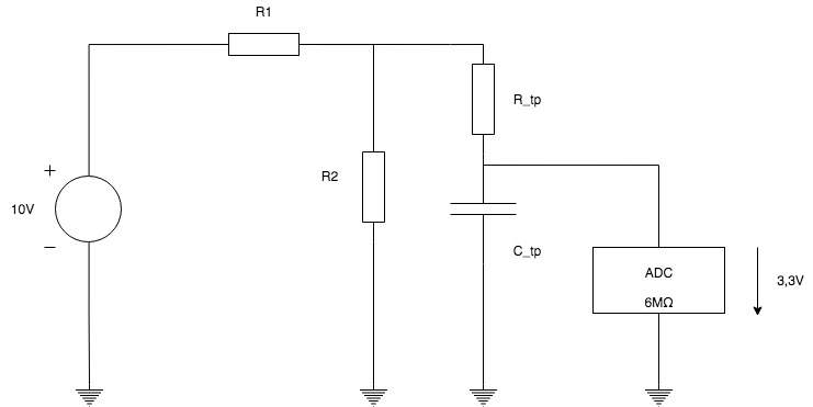

von Stephan M. (stehpanfun)
ich habe einen Sensor der eine Spanunung von 10V mit 1kHz ausgibt (der
Sensor soll einen Lastwiderstand von >100kΩ haben), diese Spannung soll
mit einem Spannungsteiler auf 3,3V runtergeregelt werden. Dann soll ein
Tiefpass mit der Grenzfrequenz von 100Hz kommen und danach ein ADC mit
einem Eingangswiderstand von 6MΩ.

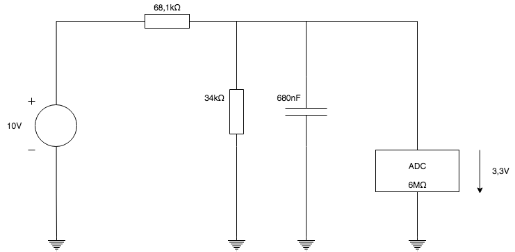

Ohne den tiefpass habe ich einen Spannungsteiler von 68,1kΩ/34kΩ um 3,3V
zu bekommen und mit den 6MΩ (ADC) einen gesamtwiderstand von
>100kΩ zuhaben, nun ändert der parallel geschaltete Tiefpass ja alles
und ich steh ein bisschen auf dem schlauch, wie man R1, R2 R_tp und C_tp
dann berechnet.
und ist es sinnvoll anstatt R_tp und C_tp, einfach nur einen kondensator
parallel zum 2. Spannungsteiler widerstand zu machen?
Grüße und vielen dank!
von A. S. (Gast)
Ja, Rtp ist unnötig und belastet die Quelle nur.
Der resultierende Widerstand des Spannungsteilers ist R1||R2 also etwa
20k.
Das ist eine der wichtigsten Eigenschaften eines Spannungsteilers.
Du kannst also ein C dimensionieren für R=20k.
Was Du mit > 100k und belastung etc. meinst, weiss ich nicht. willst Du
die 6M mit einrechnen? Dann musst Du halt R2 dementsprechend vergößern
(oder R1 verkleinern), sollte aber unter der normalen R-Toleranz liegen.
Auch hier wieder: R2||6M--> wirkliches R2.

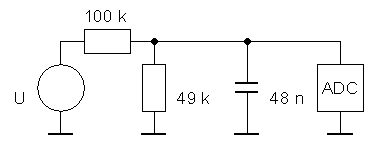

von WIRO (Gast)
Wenn ich mich nicht verrechnet habe, sollte es so funktionieren.
WIRO
von HildeK (Gast)
Ja, passt für 100Hz Grenzfrequenz. Mehr als 100k Last am Sensor, weniger
als 33k Quellimpedanz für den ADC-Eingang.

von WIRO (Gast)
Ebenso geht die Quellimpedanz des Sensors in die Berechnung ein. Für die
Praxis sind die Quellimpedanz des Sensors sowie der Eingangswiderstand
des ADC allerdings vernachlässigbar, wenn deren Werte zu denen der
hinzugefügten Filterkomponenten großen "Abstand" haben.
WIRO
Würde das auch funktionieren mit einer Grenzfrequenz von ca 10Hz und das
3.3V am ADC abfallen oder beeinflusst die Impedanz des kondensators bei
hohen Frequenten den spannungsteiler zu stark und deshalb wäre es
sinnvoller 100k/49,9k/470nF(für Grenzfrequenz 10Hz) zu wählen?
von WIRO (Gast)
Die stärkere Beeinflussung des Spannungsteilers durch ein größeres C ist
ja gerade gewünscht, wenn man eine geringere Grenzfrequenz möchte!
Damit die gleichen Lastbedingungen und das Spannungsteilerverhältnis für
f=0 trotz Änderung der Grenzfrequenz erhalten bleiben, sollte nur das C
geändert werden, bei fg=10 Hz also verzehnfacht.
Auf mein Bild bezogen: 100 kOhm, 49 kOhm, 480 nF
(Ich habe im Beispiel keine Rücksicht auf Werte der E-Reihen
genommen.)Nachkommastellen habe ich weggelassen, weil es für die Praxis
bedeutungslos ist, ob bei diesem TP die Grenzfrequenz ein Prozent höher
oder tiefer liegt.
WIRO
