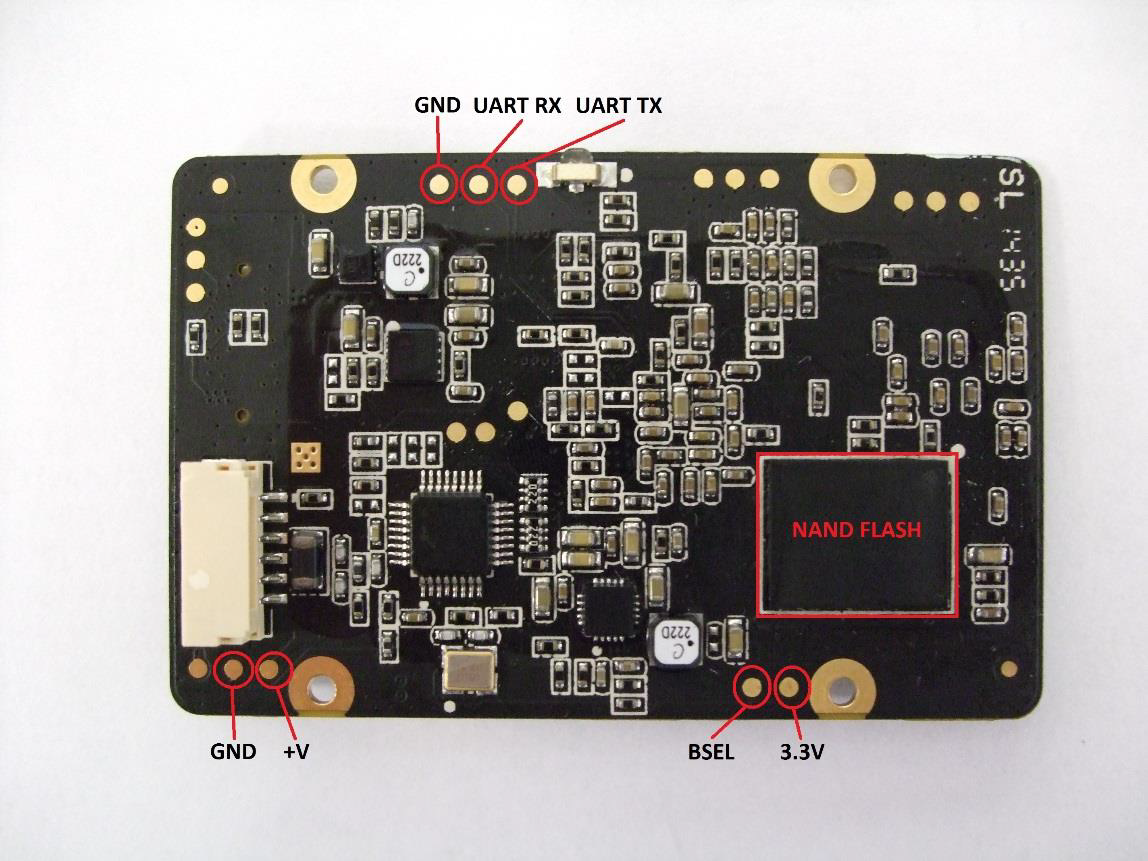

Hallo allerseits, mein erster Post hier, habe mich eigentlich auch nur hierfür angemeldet. :D Ich habe aktuell ein kleines Projekt, wo ich den NAND-Speicher eines Controllers neu flashen muss. Da ich insgesamt 7 Kontakte benötige, aber die Pads nicht löten möchte, bin ich auf der Suche nach einer Klemmverbindung. Ich bin auch fündig geworden, allerdings nur in China und der Versand dauert zu lange. Siehe hier: https://de.aliexpress.com/item/4001015704531.html?spm=a2g0o.cart.0.0.19fc3c00LAn76k&mp=1 Gibt's sowas auch in Deutschland? Bzw. wenn nicht, warum eigentlich nicht? Ich kann doch nicht der erste sein, der so was benötigt und nicht direkt für eine temporäre Verbindung auf der Platine rumlöten will. Grüße secret_hero

Ich fürchte, zum Selberbasteln bin ich zu ungeschickt. :) Die Stiftkontakte kenn ich, mir gings um "fertige" Klemmen. Ich meine, die Stifte fest reindrücken geht in meinem Fall nicht, da die Kontakte kein "Loch" haben, sondern einfach nur flache Pads sind, siehe Anhang.

Weasel P. schrieb: > Die Spitzen gibts meistens und der Rubrik "Prüfsonden" > https://at.rs-online.com/web/p/prufsonden/2615092/ Oder als Federkontaktstift bzw. Pogo-Pin https://www.ebay.de/itm/353116114373 Der 1.8 Zehnerpotenzen niedrigere Preis hat natürlich seinen Preis ...
E. A. schrieb: > Gibt's sowas auch in Deutschland? Amazon Prime: Pogo Pin, 100x P50-B1 Pogo Pin, 100x P75-B1 Hab ich mir dort auch welche bestellt vor 2 Wochen :)
