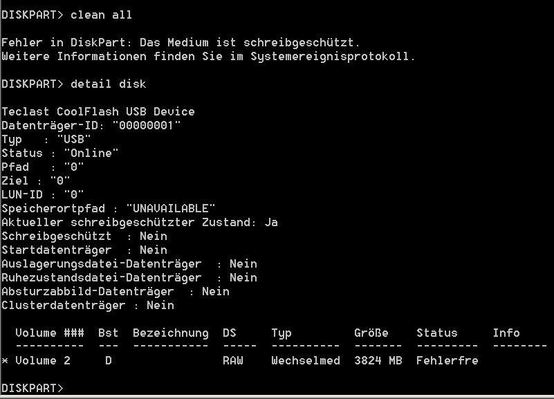

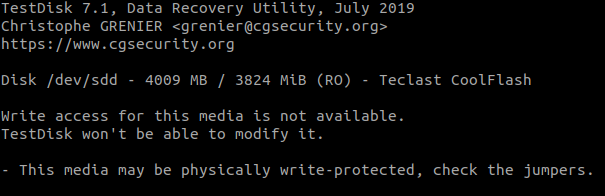

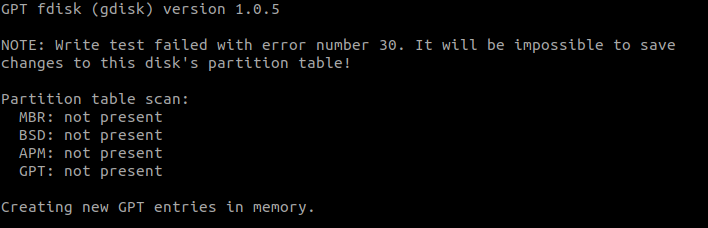

Hallo, ich habe einen schreibgeschützten USB-Stick, den ich gerne nutzbar machen würde. Doch mit verschiedenen Methoden ist es mir nicht gelungen den Schreibschutz zu entfernen. Lesezugriff ist da, jedenfalls wurden die Sektoren mit einem Flash Drive Tester als o.k. erkannt. Folgende Methoden habe ich versucht: Unter Linux: gparted gdisk testdisk "Write access for this media is not available. TestDisk won't be able to modify it. This media may be physically write-protected, check the jumpers." Testdisk findet auch kein Backup der Partitionstabelle, auch die Tiefensuche nach gelöschten Partitionen hatte kein Erfolg. Unter Windows: diskpart.exe (attributes disk clear readonly) "Aktueller schreibgeschützter Zustand: Ja" "Schreibgeschützt: Nein" Was ist hier der Unterschied? Diverse Tipps aus diesem Thread: Beitrag "USB-Stick (Werbegeschenk) schreibgeschützt" Soll ich das Ding mal aufhebeln und schauen ob intern ein Schalter ist? Außen ist jedenfalls kein Schreibschutzschalter. Der Stick hat aber laut Vorbesitzer mal funktioniert (wenn's stimmt). Das komische ist, dass der Stick gar nicht formatiert ist und auch keine Partitionstabelle vorhanden ist. Diese lässt sich weder löschen noch erstellen. Die Partition ID lässt sich interessanterweise setzen. Mein Verdacht war erst, dass die Zahl der Reservesektoren erschöpft ist. Dann müssten ja aber noch Daten vorhanden sein. Oder der Stick wurde durch mehrfaches überschreiben getötet. Also defekt oder Virus -> Tonne?

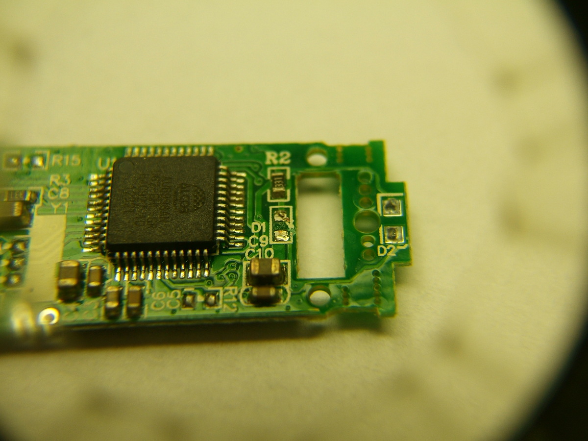

Überraschung: Der Stick sah außen so unversehrt aus, ließ sich aber leichter öffnen als ich dachte und auf der Platine wurde eine Diode abgerissen. Jemand eine Idee was für eine Diode das sein kann? Normale Diode, Z-Diode, TVS-Diode? Edit: Völliger Unsinn von mir, da war wohl nur eine LED aufgelötet
Das Ding ruft einfach softwaremäßig "ick will nich mehr", setzt also in den Antworten zu den entsprechenden Requests alles auf read-only. Warum es das tut, wird kaum rauszufinden sein. Vielleicht könnte man es anhand der ASC/ASCQ noch irgendwie erkennen, dann wäre noch die FRU (field replaceable unit), aber da müsste schon jemand dokumentiert haben, was da an welcher Stelle gesetzt wird. Für einen billigen USB-Stick reichlich unwahrscheinlich, bei irgendwelchen Server-Festplatten fanden sich solche Details zuweilen im SCSI Reference Manual. Irgendwelche Hardwareschalter dazu wirst du umsonst suchen.
