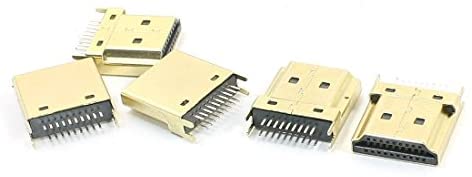

Hallo Leute, ich bräuchte für ein Projekt HDMI-Stecker, die bedrahtet sind. So wie es auf folgender Seite abgebildet sind. https://www.amazon.de/5Stk-Stecker-Klinkenstecker-Anschluss-Verbinder-gold/dp/B00OKDVJIK Hätte jemand von euch vielleicht einen Händler, der diese anbietet und gegebenfalls hohe Stückzahlen verkauft? Am besten sollte die Lieferzeit auch kurz (ca. 1 Woche) sein. Ich wurde leider nur bei Chinesischen Händler fündig. Da sind die Lieferzeiten zu lang. Für eure Tipps bedanke ich mich schon einmal im voraus. LG
Das nennt man nicht bedrahtet. Das sind die Pins die man auf die Platine löten oder durch die hindurchstecken und festlöten kann. Bei Mouser, Digikey, ... solltest du mehr davon finden.

Suchst du HDMI-Stecker mit einem Kabel, wo an der einen Seite ein offenes Ende ist?
Nein, er such das wie hier im Bild. Das ist mit Pins dran. Ich kenne das nicht unter dem Begriff bedrahtet. Das ist zur senkrechten Leiterplattenmontage in THT. Wobei man das auch als Mid Mount verwenden könnte, also quasi SMD liegend mit der Platine zwischen den beiden Pinreihen.

Master E. schrieb: > Bei Farnell habe ich nur einen HDMI mini gefunden. > https://uk.farnell.com/multicomp/60s019p-301n-b1/conn-mini-hdmi-plug-19pos-pcb/dp/2751198 > > Leider nicht das was ich brauche. ??? Im ersten Bild mit dem Amazon Link hast du doch aber genau auf HDMI Mini verlinkt ???

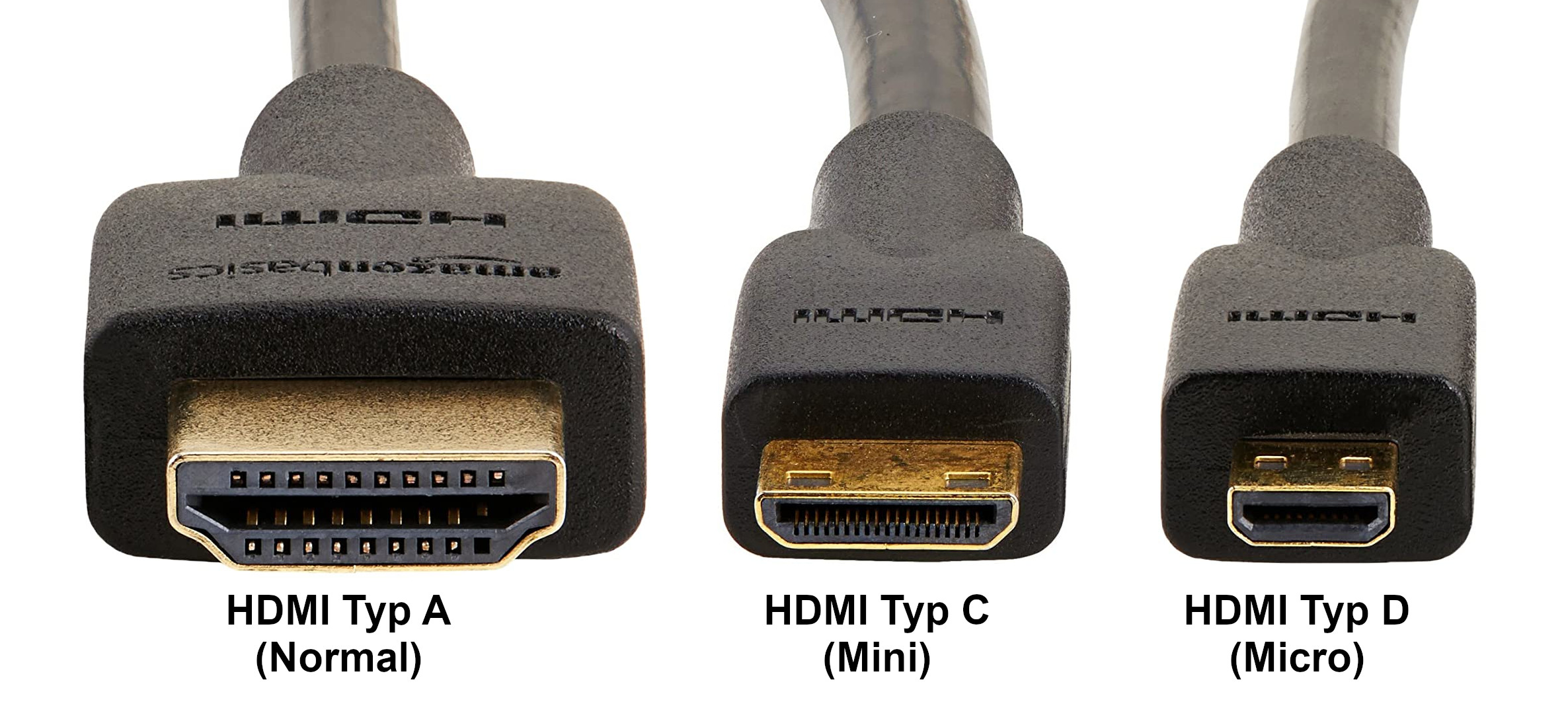

Wegstaben V. schrieb: > https://uk.farnell.com/multicomp/60s019p-301n-b1/conn-mini-hdmi-plug-19pos-pcb/dp/2751198 Den hatte ich auch gefunden, aber der ist definitiv Mini HDMI. Wegstaben V. schrieb: > ??? Im ersten Bild mit dem Amazon Link hast du doch aber genau auf HDMI > Mini verlinkt ??? Da wäre ich mir nicht sicher. Guck dir mal die Kanten an. Am Mini ist das nur schräg, beim normal großen HDMI ist es konkav nach innen gewölbt. Ich behaupte das Bild bei Amazon zeigt den normal großen HDMI. Diese Bauform kann ich aber nicht bei einem Händler finden. Habe aber jetzt auch nicht die ganzen Produkte ohne Miniaturbild angeguckt. Edit: Siehe auch die Bewertungen bei Amazon.
