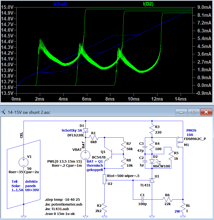

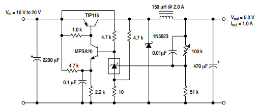

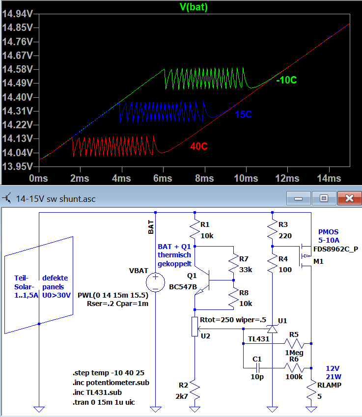

Als Konzept habe ich mir einen shunt-Regler mit TL431 und einem P-Mosfet
ausgedacht. Die Idee Schaltregler mit TL431 gabs mal in einer App note
von TI, ist aber nicht mehr auffindbar.
Q1 gleicht den Regler mim Temperaturverhalten von Bleibatterien an.
Im zip ist die Simu. Ideen, Verbesserungen?
Sollen wenns funktioniert ca. 10-15 Stück werden.
von MaWin (Gast)
Helge schrieb:
> Verbesserungen
Ob ein Pt1000 nicht einfacher wäre, als der UBE Multiplizierer ?
Ob der PMOSFET nicht auch 15V UGS aushält ?
Und wenn die Solarpanels über eine Diode angeschlossen werden, entlädt
sich nachts nicht der Akku in die Panels (was bei 30-80V nicht auftritt,
aber bei 16-18V Panels) und können die wenn der Akku voll ist einfach
kurzgeschlossen werden, ganz ohne Bremswiderstand.
Wo es 30 oder gar 80V Panels sind, sollte man heruntertransformieren,
bringt 2-3-fachen Strom. Einfach ein Tiefsetzsteller mit festem
Tastverhältnis von 50-30% zwischen Solarpanel und Akku.

Die Schaltungen sollen in säurefeste Plastikdosen, an deren Unterseite
der Temperatursensor die Batterietemperatur fühlt. Fängts an zu gasen,
steigt die Temperatur. PT1000 ginge auch, kostet aber in (hoffentlich)
säurefester Ausführung 3-12€ je nach Anbieter. Geht ein eingeklebter
BC547 kaputt, kratzt mich das nicht groß. Hab ich eine volle Schachtel
von.

Temperaturmessung: Dose mit Regler liegt auf Batterie. Das ist gut
genug.

Version mit Diode und ohne Glühlampe. Eine Schar Module mit
verschiedenen Defekten zu modellieren ist Glückssache, hoffe ich bin da
in der richtigen Größenordnung.

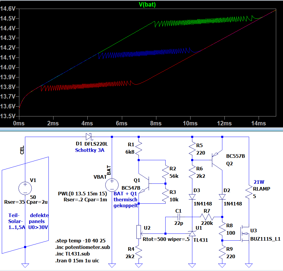

hin und her überlegt. Wenn ein 0V-Kurzschluß mir die Panels zu sehr
schädigen sollte, hab ich auch nix gewonnen. Mit der zuletzt geposteten
Schaltung hab ich wenigstens 5W Verlustleistung in der kleinen
Plastikdose, unter der der Temperaturfühler sitzt. Auch doof.
Irgendein MPPT, der bei 1A begrenzt, wäre nett bei Schwachlicht. Die
Schaltung müßte aber Fehlbedienung (Akku verpolen) überleben.
Grübel.
In gewisser Weise wäre so eine Schaltung, wie bei dem Thread als
möglicher Ansatzpunkt denkbar.
Beitrag "kleiner Schaltregler mit nur 2 Transistoren"
Beitrag "Re: Diskreter Schaltregler"
Verpolschutz:
Beitrag "Re: Verpolungsschutz bei Ladeschaltung"
Da fehlt aber noch eine Diode im Emitterpfad, weil die
Basis-Emitter-Strecke in die falsche Polrichtung nur 6...9V aushält. Das
konnte der Simulator mit seinem Modell nicht richtig.

Im Moment bin ich wieder bei fast der 1. Schaltung, aber mit weniger
Wärme in der Plastikdose. Die Glühlampe soll außen drauf. Bei Verpolung
leuchtet die Lampe hell, Rest ist geschützt.
Ich will möglichst einen Kühlkörper vermeiden. Der kann Kurzschlüsse
verursachen und vom Ausgasen angefressen werden.
Schaltregler grübel ich noch. MPP-Tracking, Spannungs- und
Strombegrenzung wäre eher eine Aufgabe für nen PIC16F1782. Mit einfach
reparierbarer Technik ists dann vorbei.
