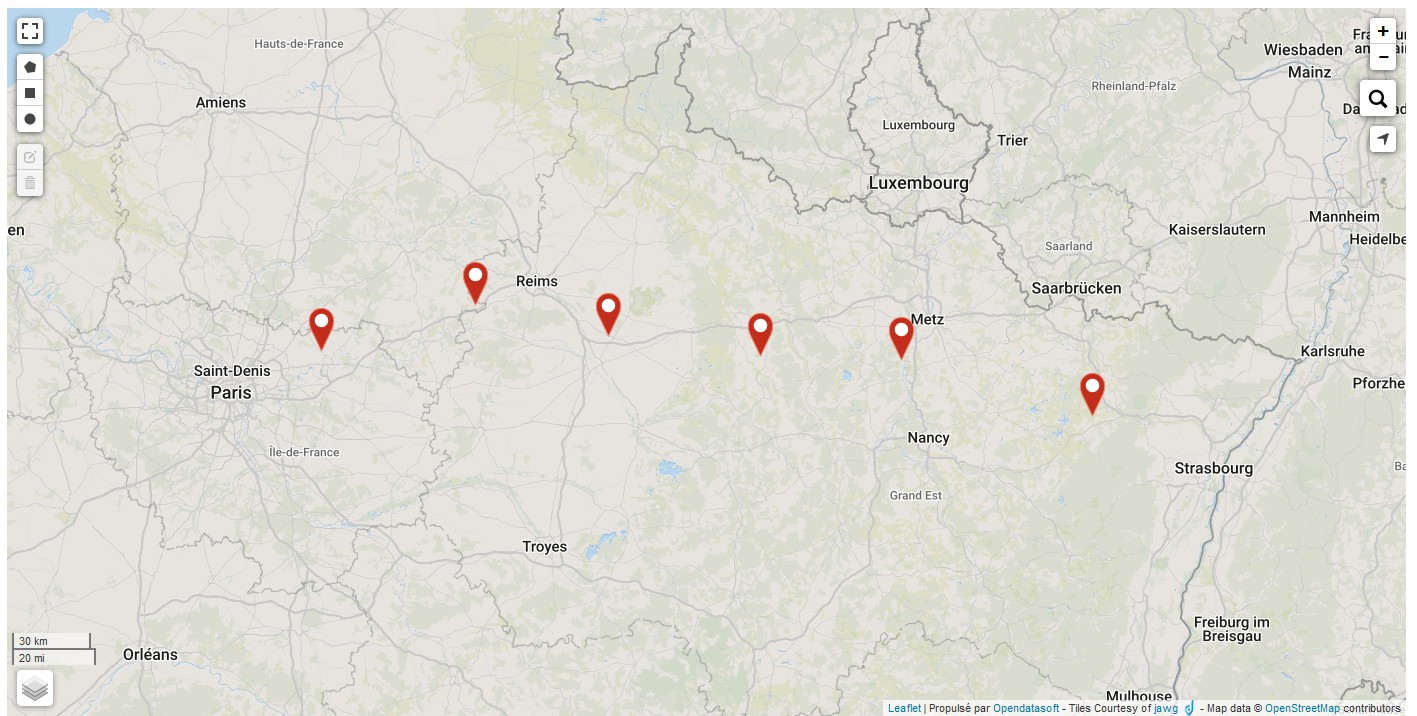

So schlimm ist das mit der Schieflast nun wieder auch nicht. In Frankreich z.B. wo die TGV-Schnellfahrstrecken mit 25kV/50Hz betrieben werden, spart man sich die Umrichterwerke, die wir hierzulande bei 15kV/16,7Hz vielerorts haben. Da sind die Strecken mit einfachen Einphasentrafos direkt zwischen zwei Phasen angeschlossen (400kV oder 230kV Netz), alle vielleicht 70..100km wird das gewechselt, aber erzeugt lokal trotzdem ordentlich Schieflast auf der speisenden Leitung.
Ben B. schrieb: > alle vielleicht 70..100km Die "sous stations de traction" sind nicht so weit auseinander. 60km kommen mal vor, aber nicht auf den >=300km/h Strecken.
Dann lagen wir beide mit unseren Schätzungen leicht daneben. Zwischen Trois Domaines und Cuperly sind es knapp 62km.
Ben B. schrieb: > Dann lagen wir beide mit unseren Schätzungen leicht daneben. > Zwischen > Trois Domaines und Cuperly sind es knapp 62km. Tatsache, es sind meist knapp über 60km.
>> Trois Domaines und Cuperly sind es knapp 62km. > Tatsache, es sind meist knapp über 60km. Ich lernte mal, dass bei der Unterwerksabstand bei 15 kV / 16,7 Hz und 25 kV / 50 Hz ähnlich ist. Die höhere Frequenz gleicht den Vorteil höherer Spannung in etwa aus (Leitungsinduktivität). >> Die 60 km kommen schon ungefähr hin.
Elektrofan schrieb: >>> Trois Domaines und Cuperly sind es knapp 62km. > >> Tatsache, es sind meist knapp über 60km. > > Ich lernte mal, dass bei der Unterwerksabstand bei > 15 kV / 16,7 Hz und 25 kV / 50 Hz ähnlich ist. > > Die höhere Frequenz gleicht den Vorteil höherer Spannung > in etwa aus (Leitungsinduktivität). >> > Die 60 km kommen schon ungefähr hin. Es geht dabei nicht um den Induktivitätsbelag. https://de.wikipedia.org/wiki/Skin-Effekt
